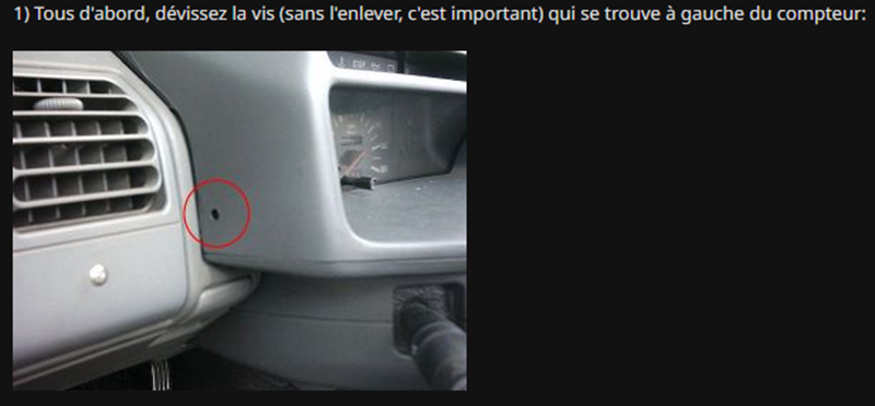

bonjour,
jevoudrais verifier mes ampoules de tableau de bord(205 junior),je voudrais savoir comment deposer la casquette, j'ai oté toutes les vis, ça bouge coté droit, mais pas du coté gauche, sur le net, il est question de vis torsk, si je la devisse, la tete passe pas par le trou et ça sort pas mieux!
donc, si vous connaissez l'astuce, je suis preneur!
merci et bonne journée!

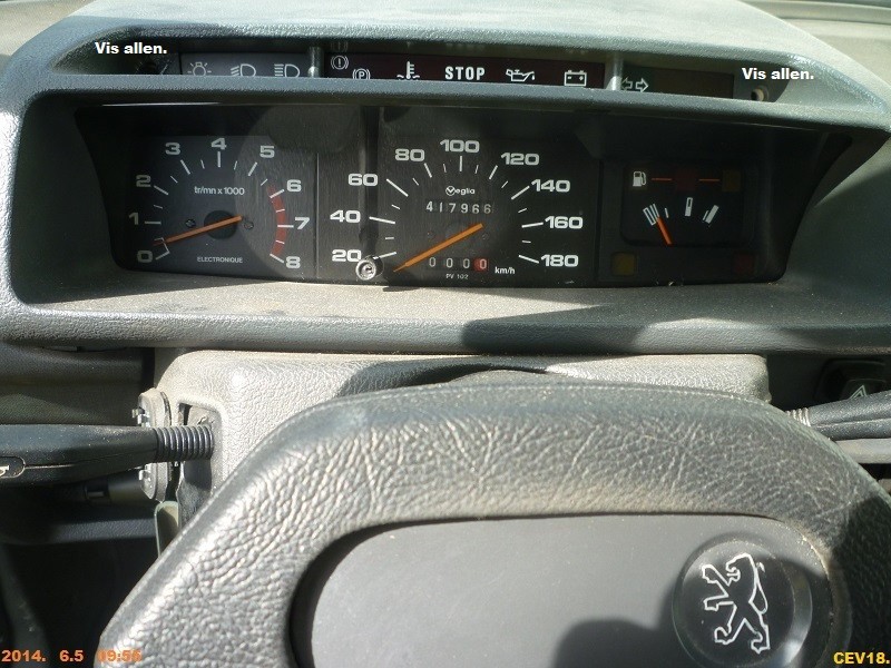

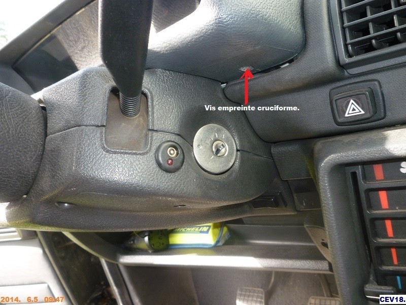

Effectivement ! :oops:
En fait le lien de la fiche correspondante ne fonctionne pas :roll:
Voici un scan des photos de ladite fiche : :wink:
Sur la phase 1 des millésimes 83 à 87, c'est beaucoup plus simple.
Juste 2 vis allen en haut et 2 empreinte cruciforme en dessous de la casquette :
Bonne soirée. :)

bonjour,
je sais pas comment on note ; réglé, mais j'y suis arrivé, encore un petit peu de remontage, mais ça marche!
encore merci!

Sur phase 1 seules les deux vis cruciformes en dessous maintiennent la casquette.

Ne pas oublier que beaucoup de casquettes sont devenues hyper cassantes avec le temps. A manipuler comme des verres en crystal !
