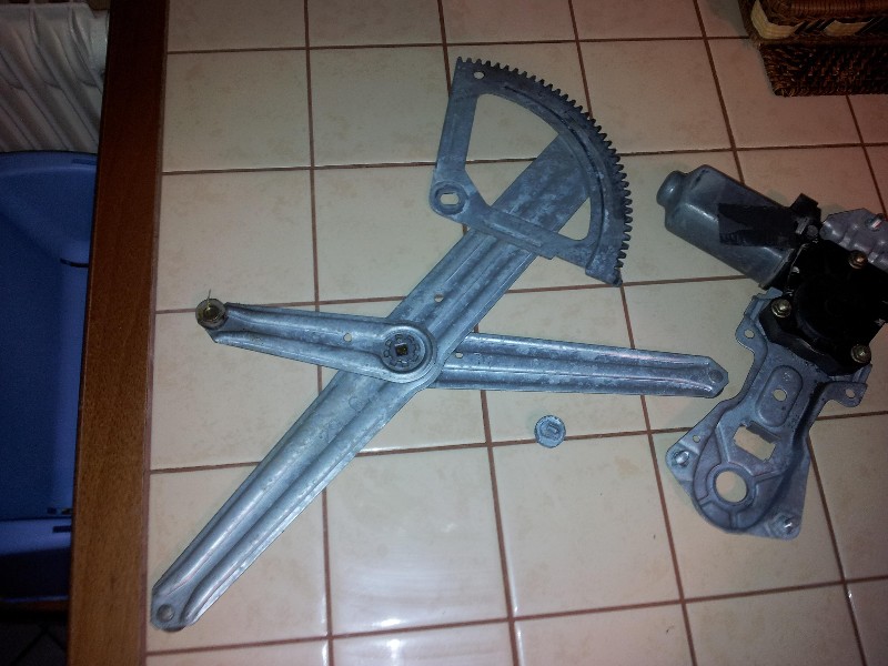

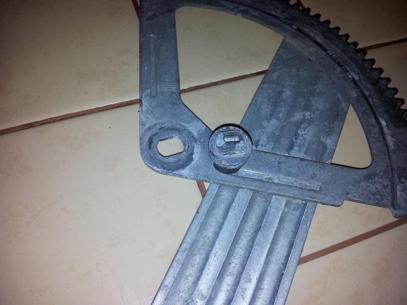

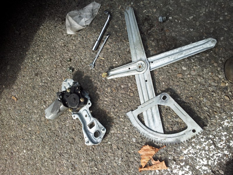

Après-midi camboui. J'ai démonté la portière et j'ai retrouvé une moitié du mécanisme de lève vitre désolidarisée de l'autre à cause d'une vis centrale qui les maintenait et qu'il s’était elle même cassée.
Voilà à quoi ça ressemble.
Je me demande si il ne serait pas possible de réparer cela sachant que la vis est foutue, comment faire. Ou bien suis-je condamné à acheter un nouveau mécanisme.
Merci de vos avis et votre aide.

j'ai regardé sur service box, ce boulon ne se détaillait pas, de toute facon, le mécanisme entier de lève vitre ne se fabrique plus.
c'est un montage un peu spécial car il y a un jeu pour permettre a l'ensemble moteur de se déplacer sur la crémaillière, donc tu peux pas souder.
Reste plus qu'à chercher dans les casses :oops:

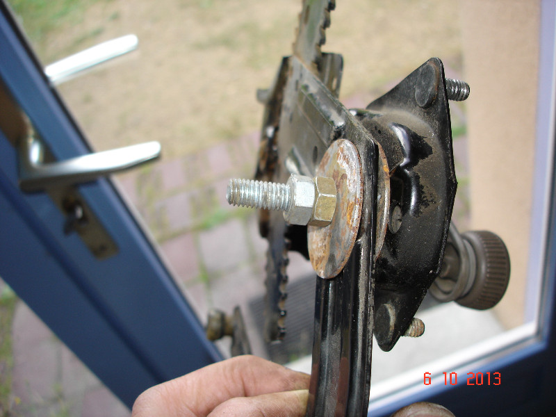

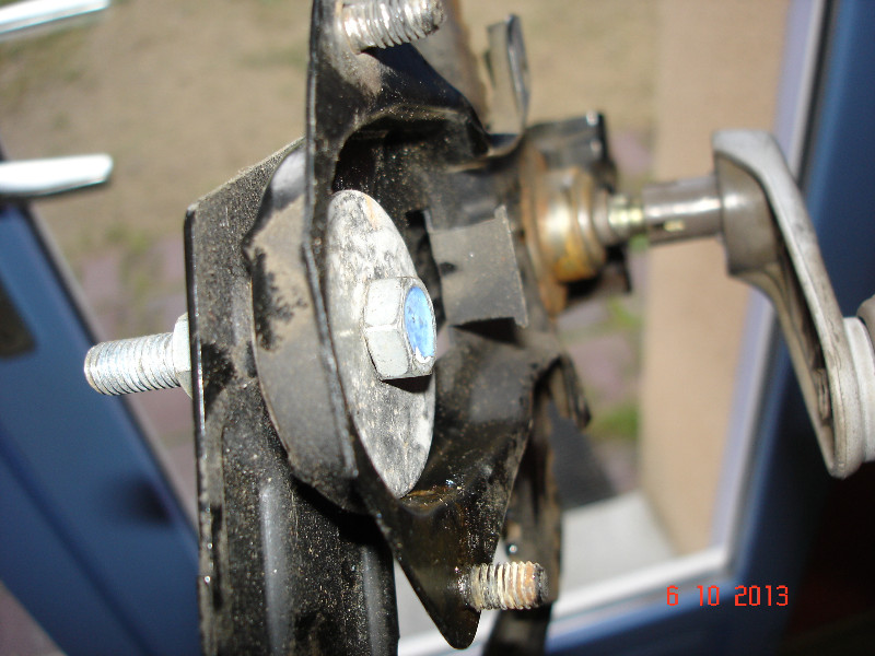

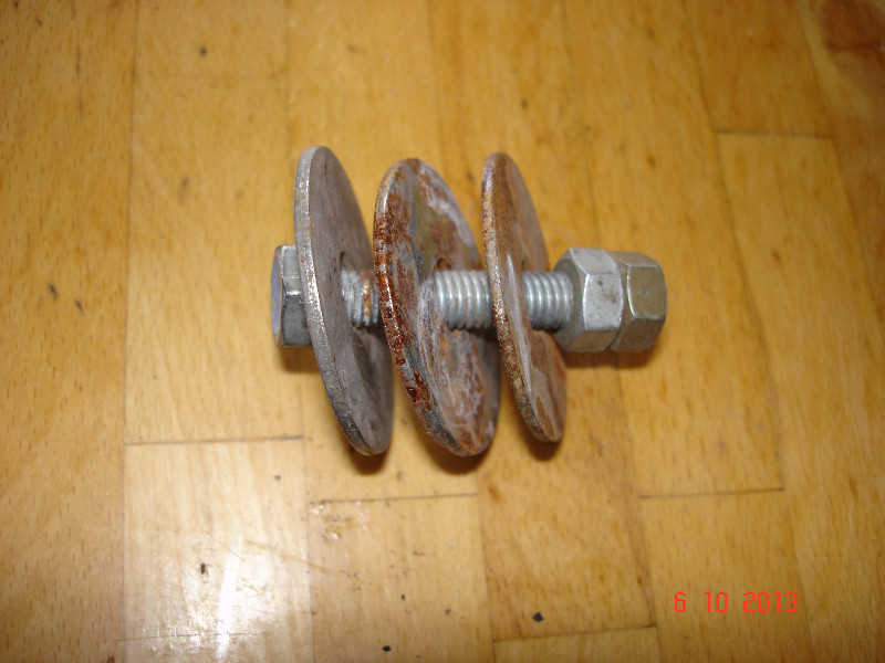

Si ton souci immédiat, c'est de pouvoir utiliser ta voiture et donc refermer ta vitre tu peux essayer ce systeme que je viens de monter et d'essayersur un leve vitre que j'ai "saboté" pour être dans les mêmes conditons que toi.
Du coup j'ai pas encore eu le temps de boire mon café, et rassure toi j'ai plein de lèves vitres ...... en 5 portes
le principe est de serrer juste assez pour laisser un peu de jeu pour la friction des pièces; mets un peu de graisse sur toutes les parties en contact, le contre écrou est là pour éviter que le premier écrou ne se desserre. Avec la manivelle çà a bien marché.
En fait il suffit qu'il fonctionne une seule fois pour remonter ta vitre et aprés t'aura plus le temps de chercher la pièce
