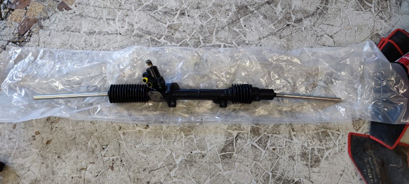

Un peu de nouvelle :gene:
Gros chantier de prévu sur le train avant !
Au programme :
- Crémaillère
- Rotule Axiale
- Rotule de direction
- Biellette de barre stabilisatrice
- Triangle
- Protecteur rotule
-Silent-bloc de barre stabilisatrice
- Articulation de bras du berceau
Place aux photos des nouvelles pièces:
La crémaillère de remplacement avec les nouvelles rotules axiale :
==> Image

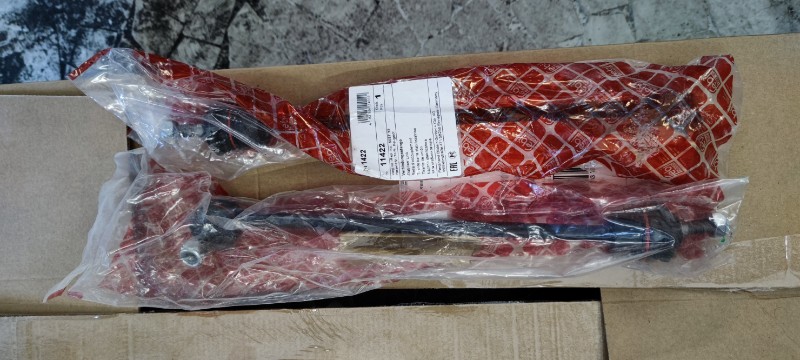

Les rotules de direction :
==> Image

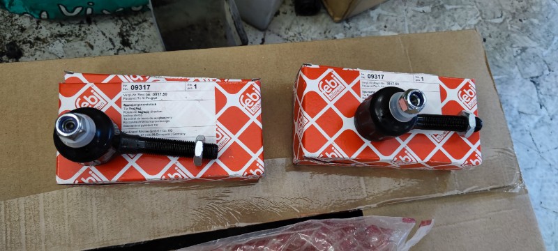

Les biellettes de barre stabilisatrice :
==> Image

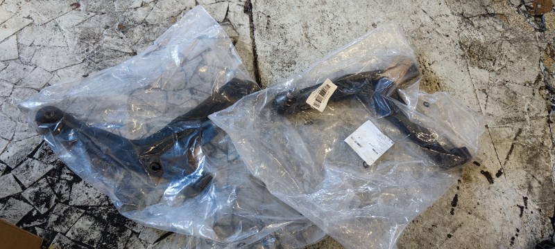

Les triangles :
==> Image

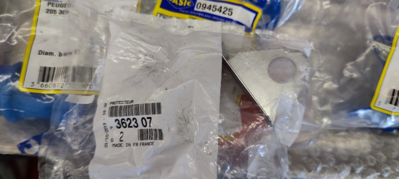

Les deux protecteur :
==> Image

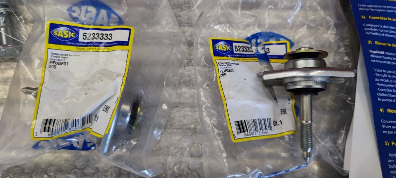

Les deux silents-bloc de barre stabilisatrice :
==> Image
Les articulations de bras du berceau :
==> Image

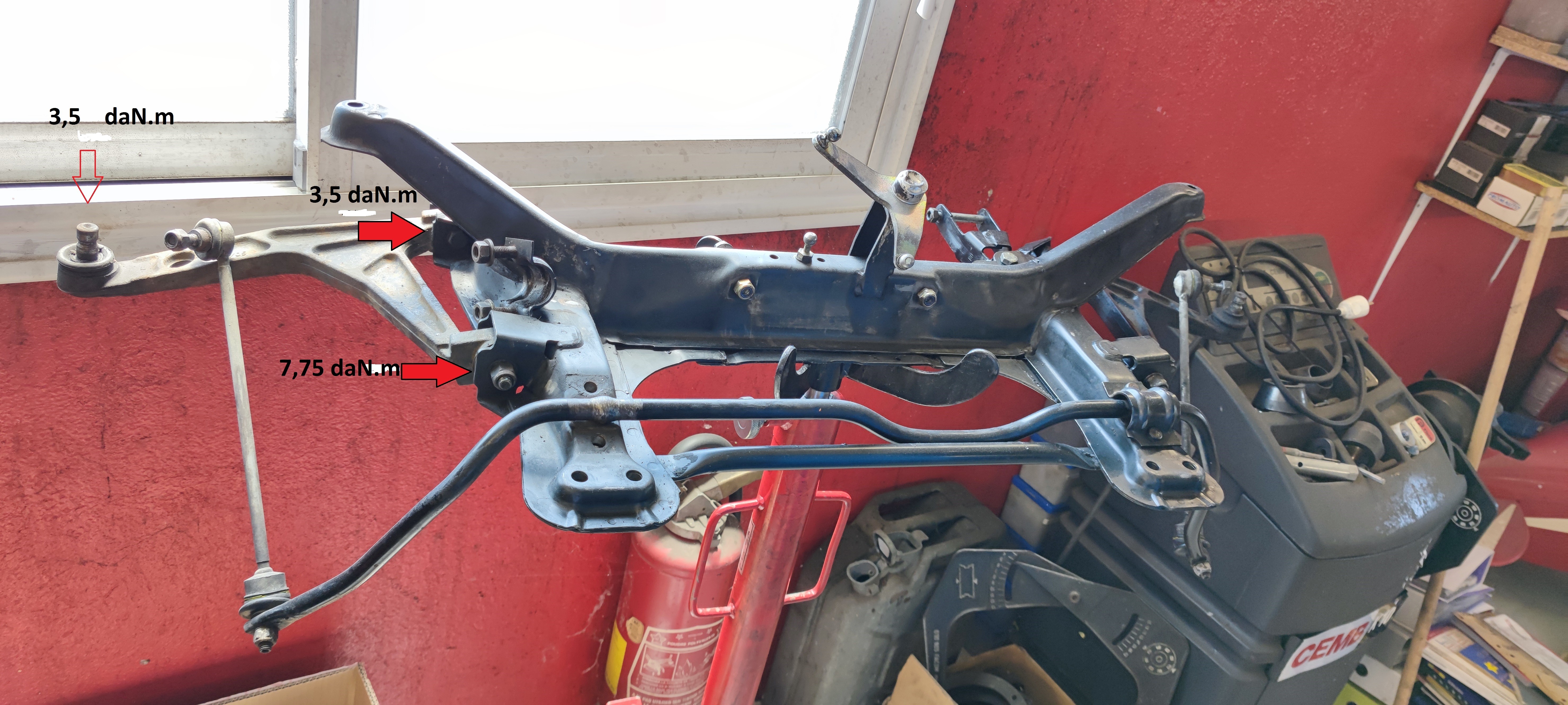

Je ne trouve pas clair sur la RTA, quelqu'un peux me donner les couples de serrages pour les pièces suivantes s'il vous plait :oops:
- Triangle ( les trois points de fixation ) car j'ai trouvé uniquement les couples pour les simples bras :gene:
Pour le reste c'est bon j'ai les couples.
En vous remerciant par avance :D
Messages : 5734
Re: [ greg205xs ] Voila ma 205 DTURBO 09.12.1991
D'après la RTA Gentry/ Gti :
Articulation avant de triangle : 3,5 daN.m
Articulation arrière de triangle : 7,75 daN.m
Rotule de bras : 3,5 daN.m
Rien pour les biellettes de barre stab' en revanche... :voyon:

Oui voila c'est ce que j'ai vu mais pour moi c'était pas très clair :gene:
J'ai repris ma photo et placer les couples de serrage, j'ai bon ?
==> Image
Merci de ton aide :D
greg205xs a écrit : mar. 21 juin 2022 07:48
C'est en effet ce que je comprends d'après la RTA :wink:
205 SR de 1989 - 251200kms
Salut Kurt, merci.
Je termine ce week-end :D
