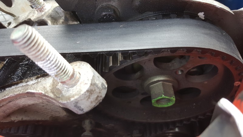

Ton joint de cache arbre à came ne semble pas tip-top également :0

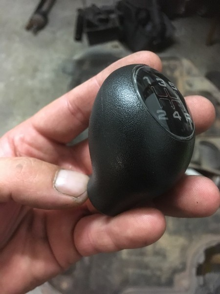

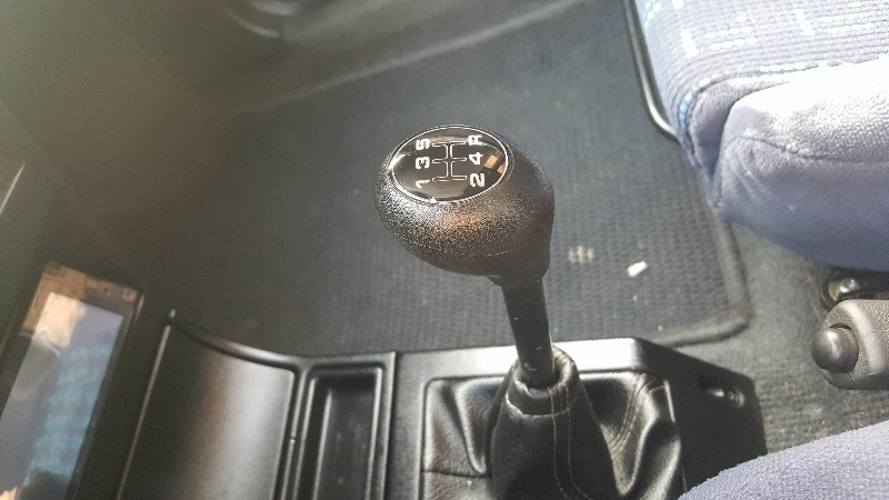

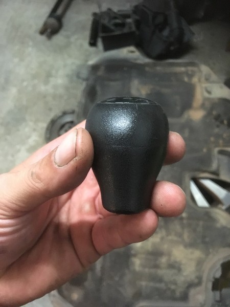

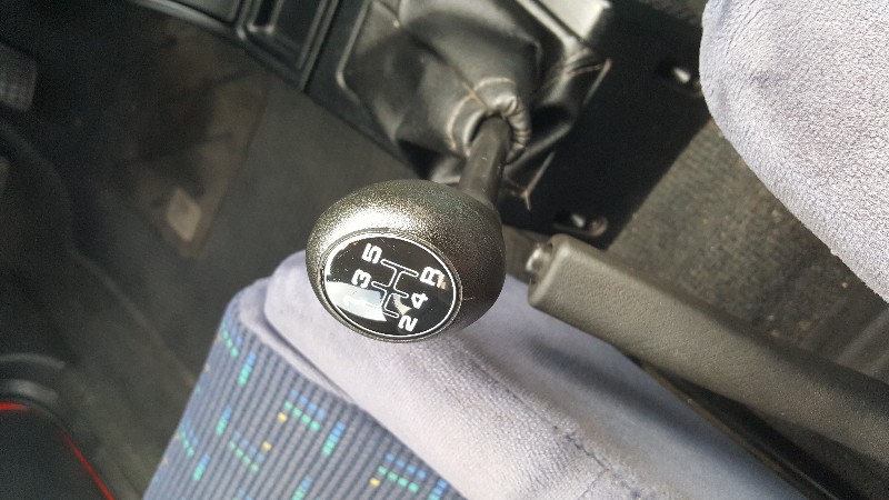

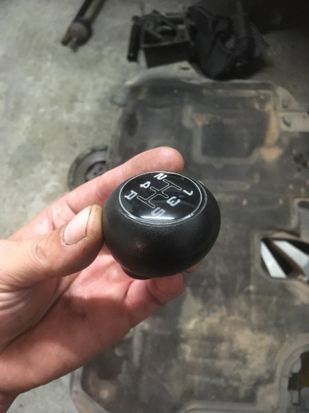

Voila mon nouveau pommeau de vitesse tout beau :rirejaune:
Ancien :
Nouveau :

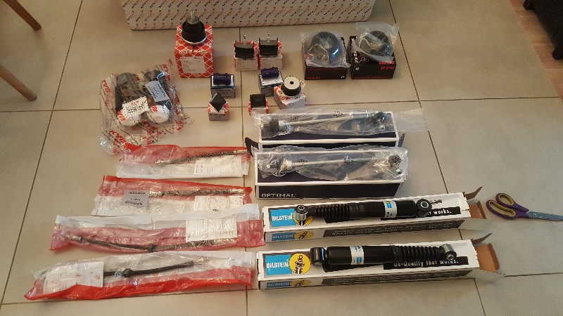

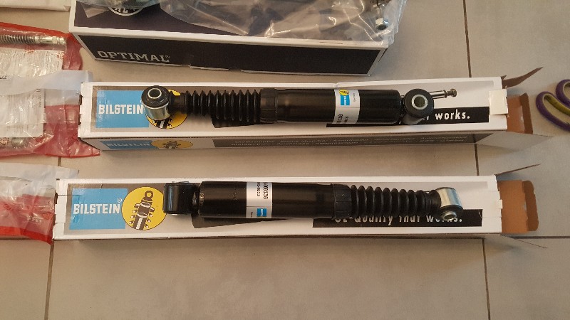

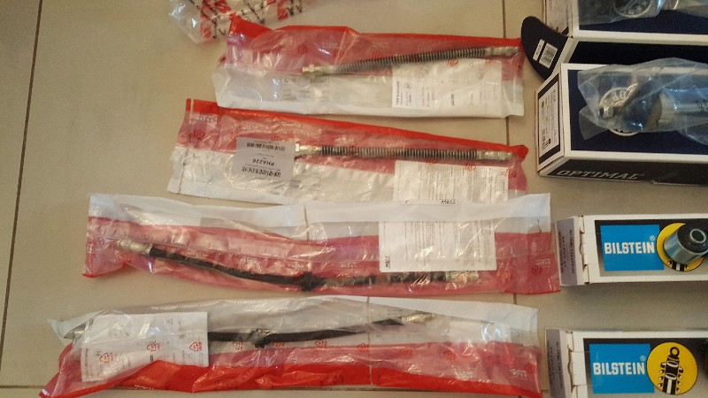

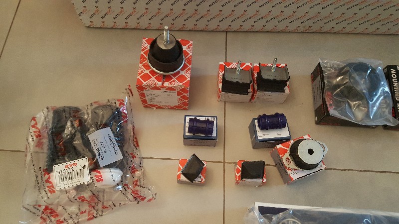

Et aujourd'hui colis recu pour toute les pieces que je dois changer !!! ::d
Je m'en occuperais ce week end et des photos suivront
Voila bientot les tof quand les pieces seront change et des photos de la voiture complete suivront !!! :bien:

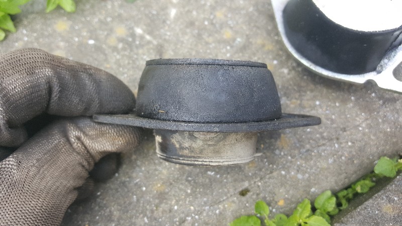

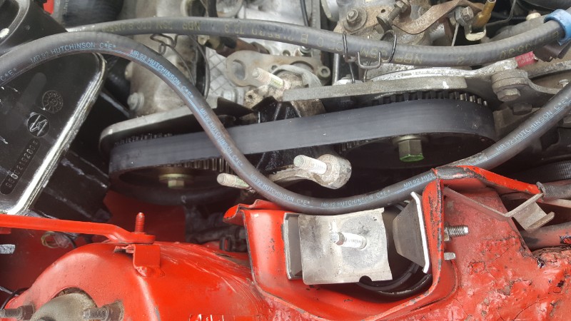

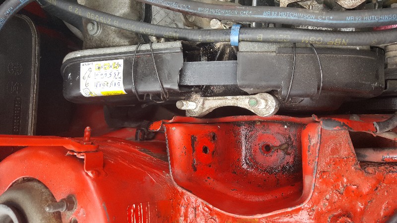

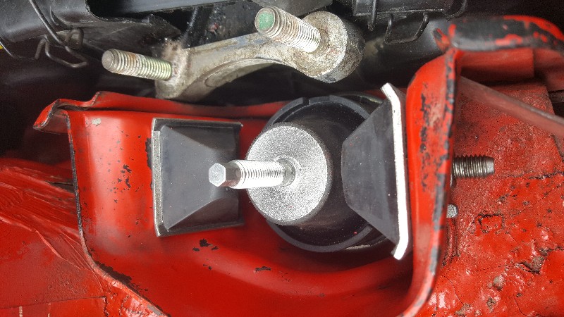

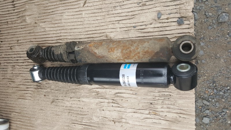

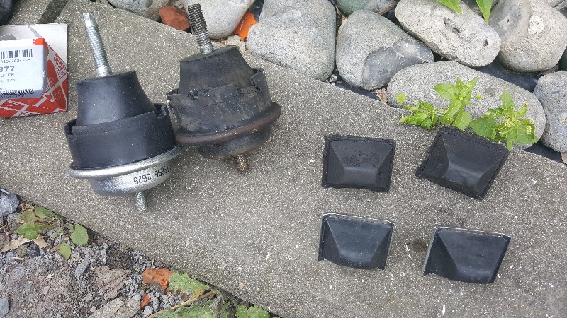

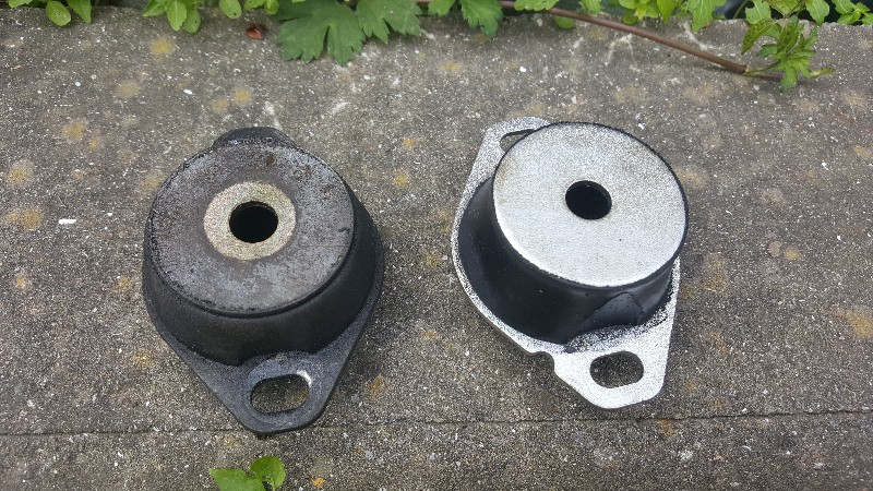

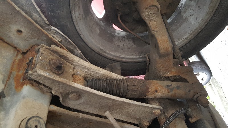

C'est parti pour le montage !!! On commence par les amortisseurs et les supports essieux arriere bien degeulasse :
Et ensuite les supports moteurs (cote boite et distribution)

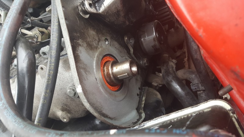

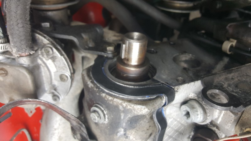

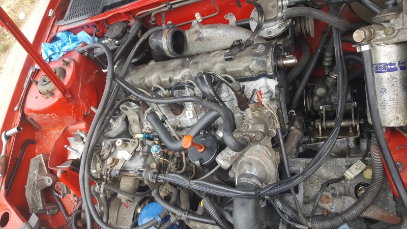

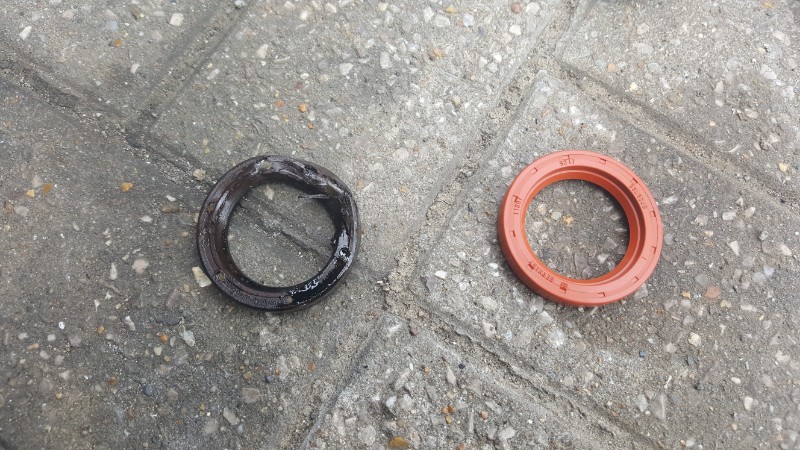

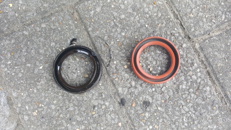

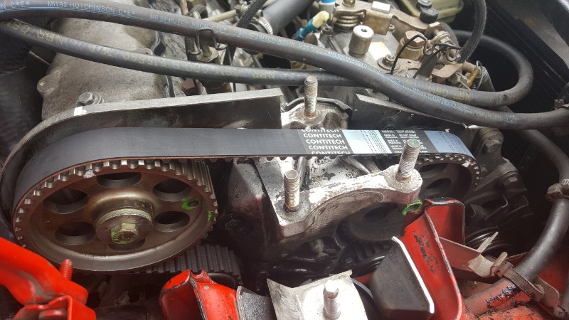

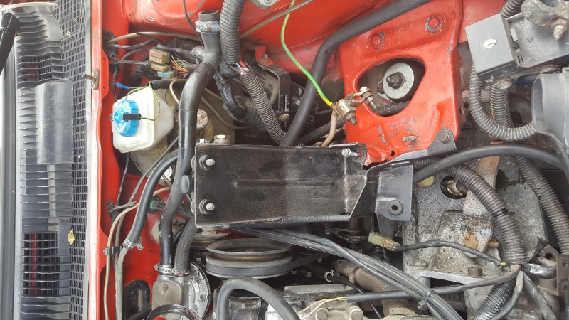

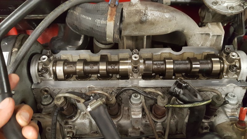

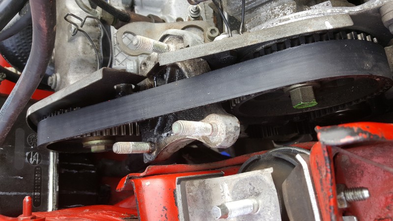

Voila tout est neuf!!! Mais mauvaise nouvelle en enlevant le cache de distribution j'ai de l'huile !!! Le joint arbre a came est mort. Je suis oblige de le changer voila pourquoi j'avais mon huile qui baissé !!! A votre avis est ce que je dois remettre une nouvelle courroie sachant qu'il y avait de l'huile dessus. Pour info elle a que 5000 km...

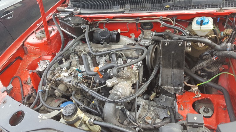

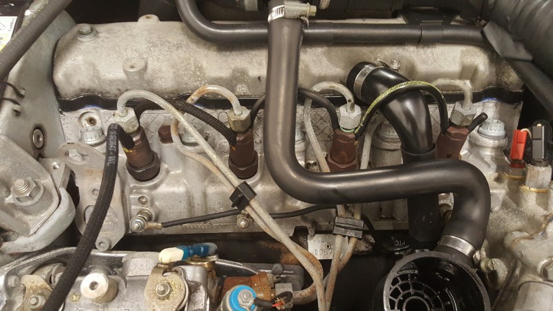

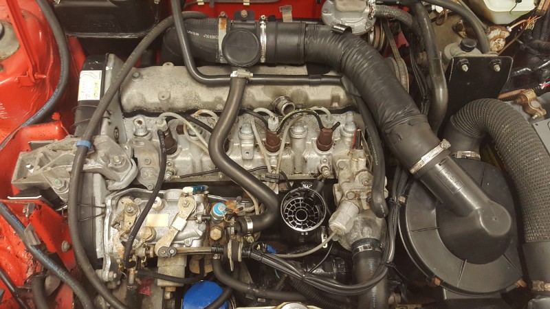

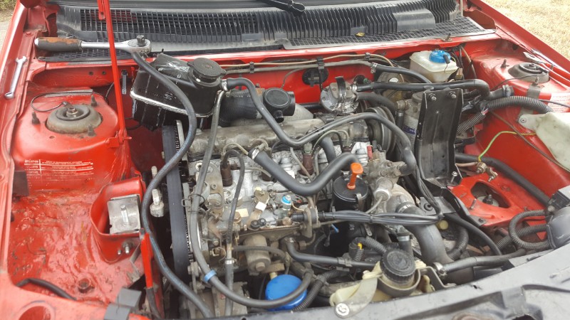

Une photo du coeur de la bete
La rouille en dessous de la caisse sera traite
205 Dturbo de 1993
Messages : 3541
Re: Voila ma 205 Dturbo 23.02.1993 Rouge 5 Portes
Mieux vaut ne pas prendre de risque,il est préférable de mettre une courroie de distribution neuve car l'ancienne a pris de l'huile et si tu n'as pas fait le joint spi du vilebrequin,tu profiteras pour faire le remplacement de ce dernier(joint spi du vilo),dernièrement j'ai fait cela sur un XUD7T comme le tien,pour le temps que ça prend autant le faire pour être tranquille.
Je vois que l'on a le même sponsor,à une période je mettais que du febi bilstein pour les supports moteur.

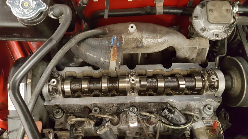

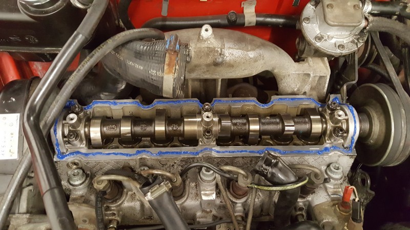

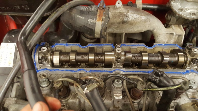

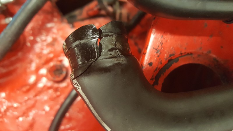

un peu de news de ma 205. Comme prevu, j'ai changé suite a une fuite d'huile :
Joint de spy arbre a came des 2 cotés
Joint cache culbuteur
Durite reniflard

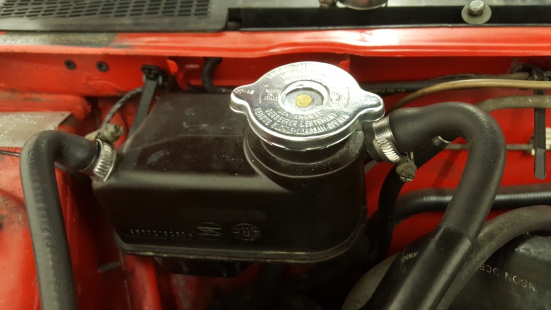

Bouchon de vase expansion (1.4 bars)

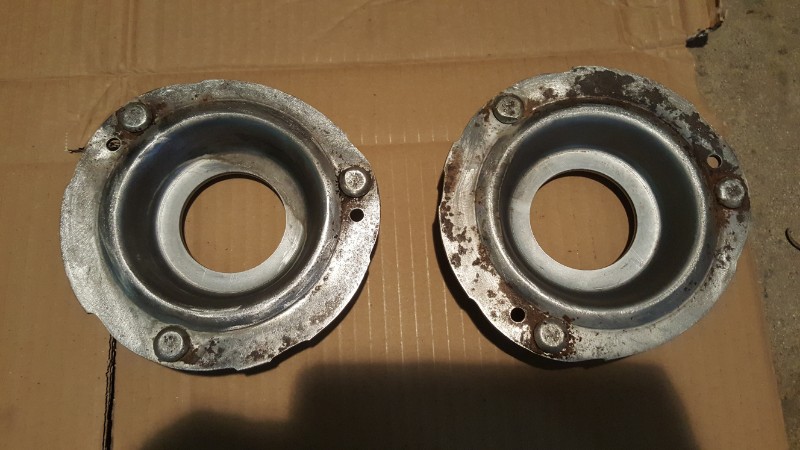

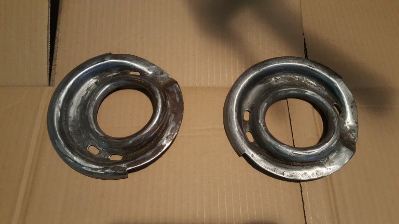

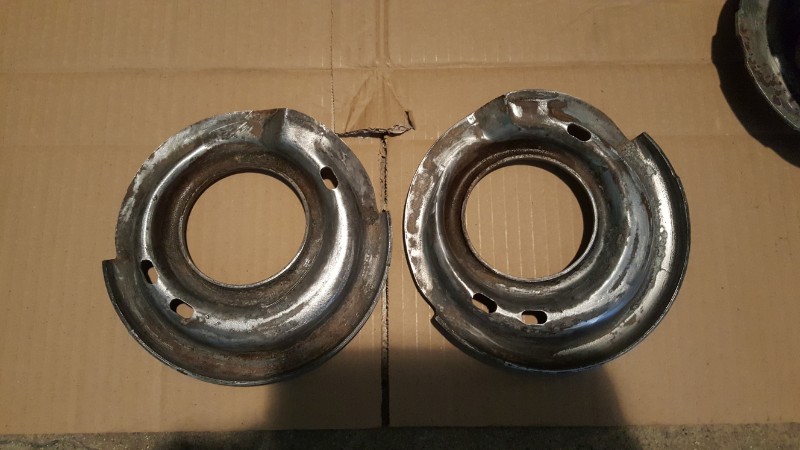

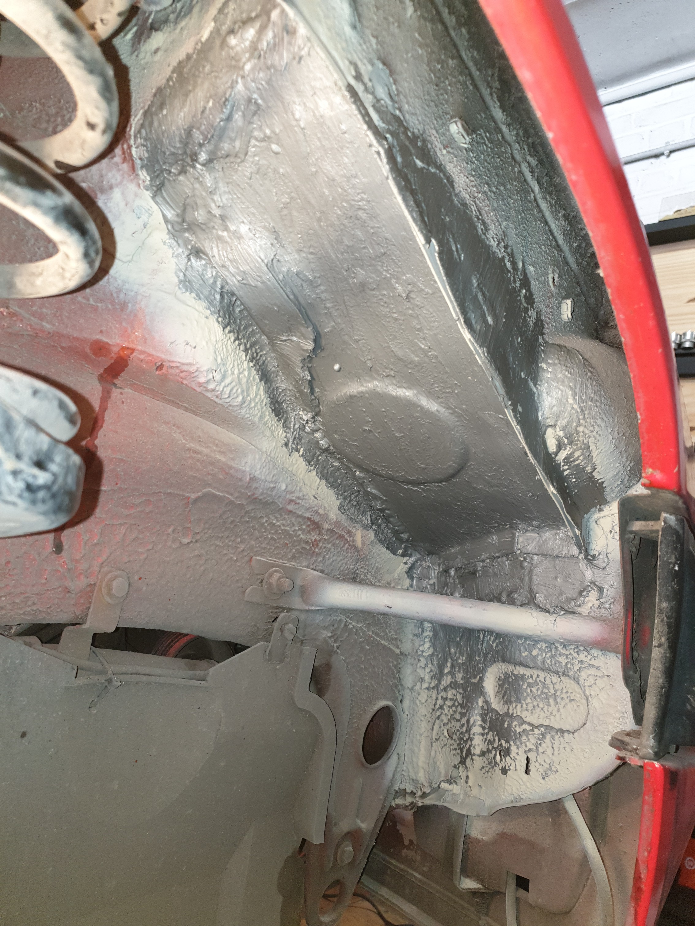

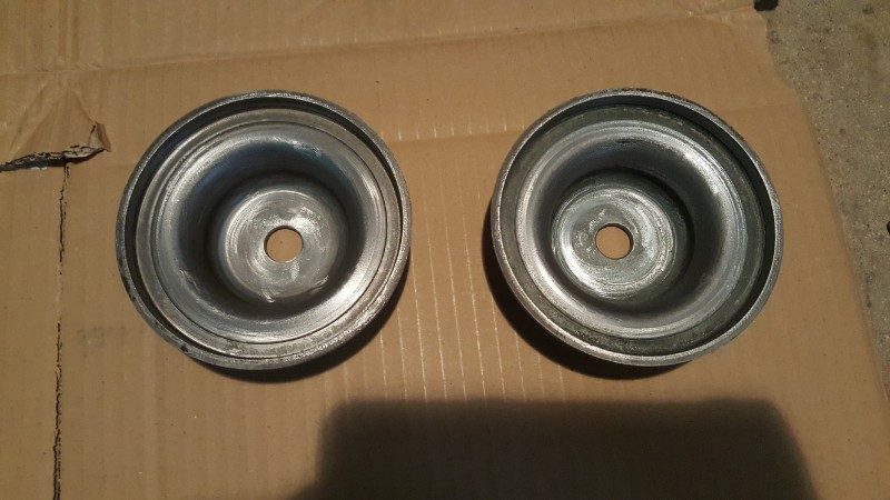

ponçage des éléments d'amortisseur + appret antirouille
voila les photos :

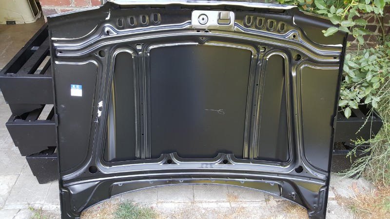

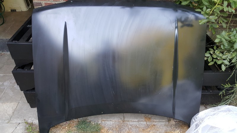

nouveau capot automatique :
joint couvre culasse et durite reniflard :
bouchon vase expansion :
bientot je changerais mon bocal pour un transparent.
élément d'amortisseur :

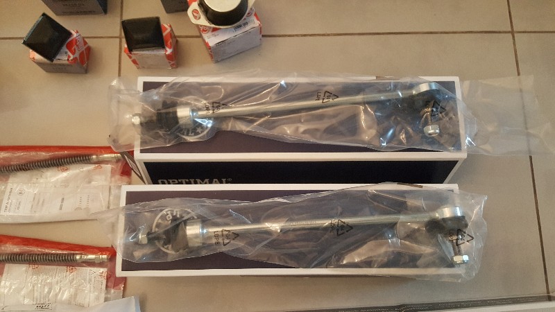

Il me restera les amortisseurs avant avec les coupelles et butées + ressort ; les 2 supports moteur bloc alu ; câble embrayage ; flexible de frein avant et arrière ; biellette de barre stabilisatrice ; caoutchouc de barre stab ; ponçage des passages de roues avant avec appret antirouille + antigravillon + peinture...

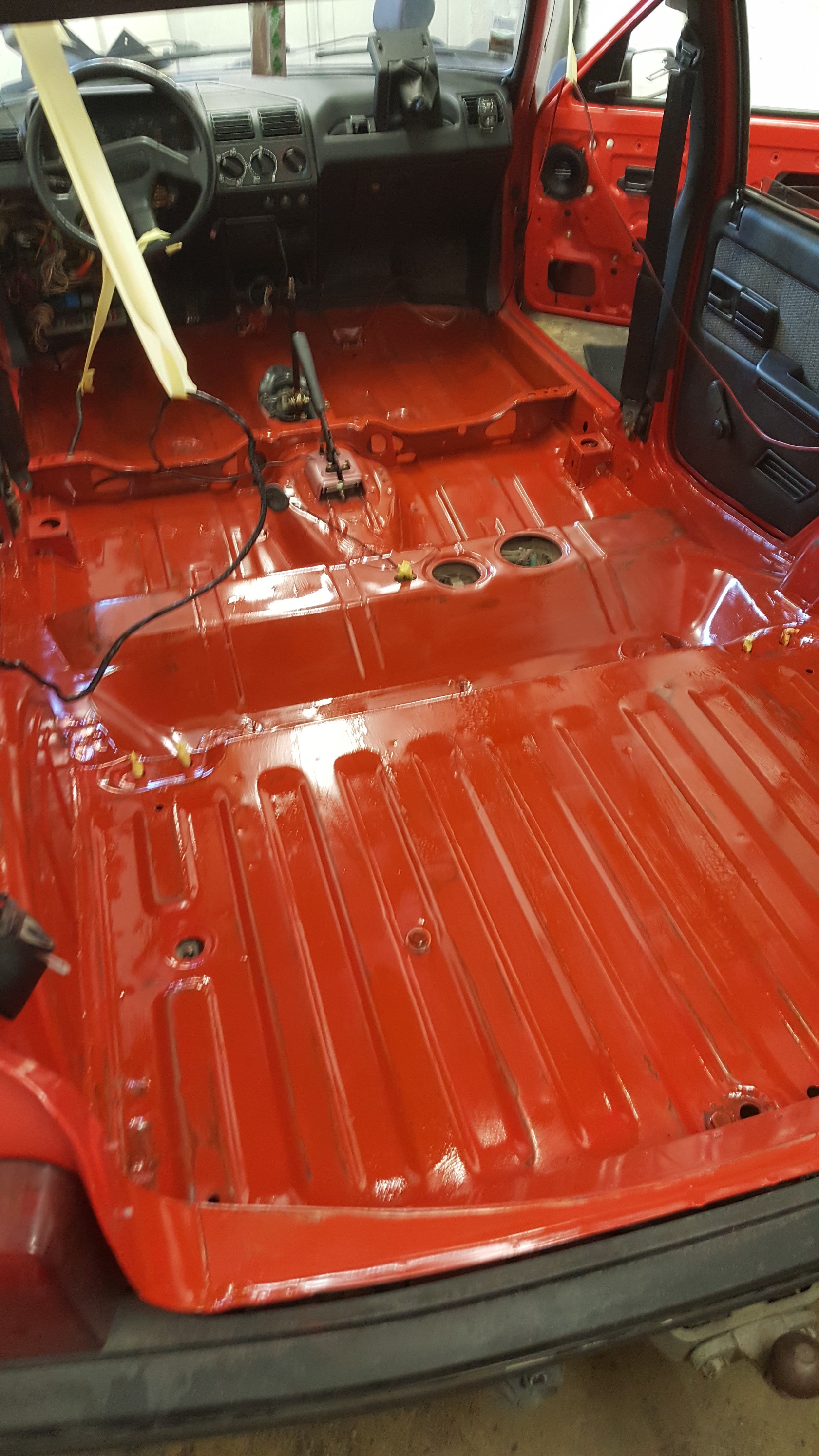

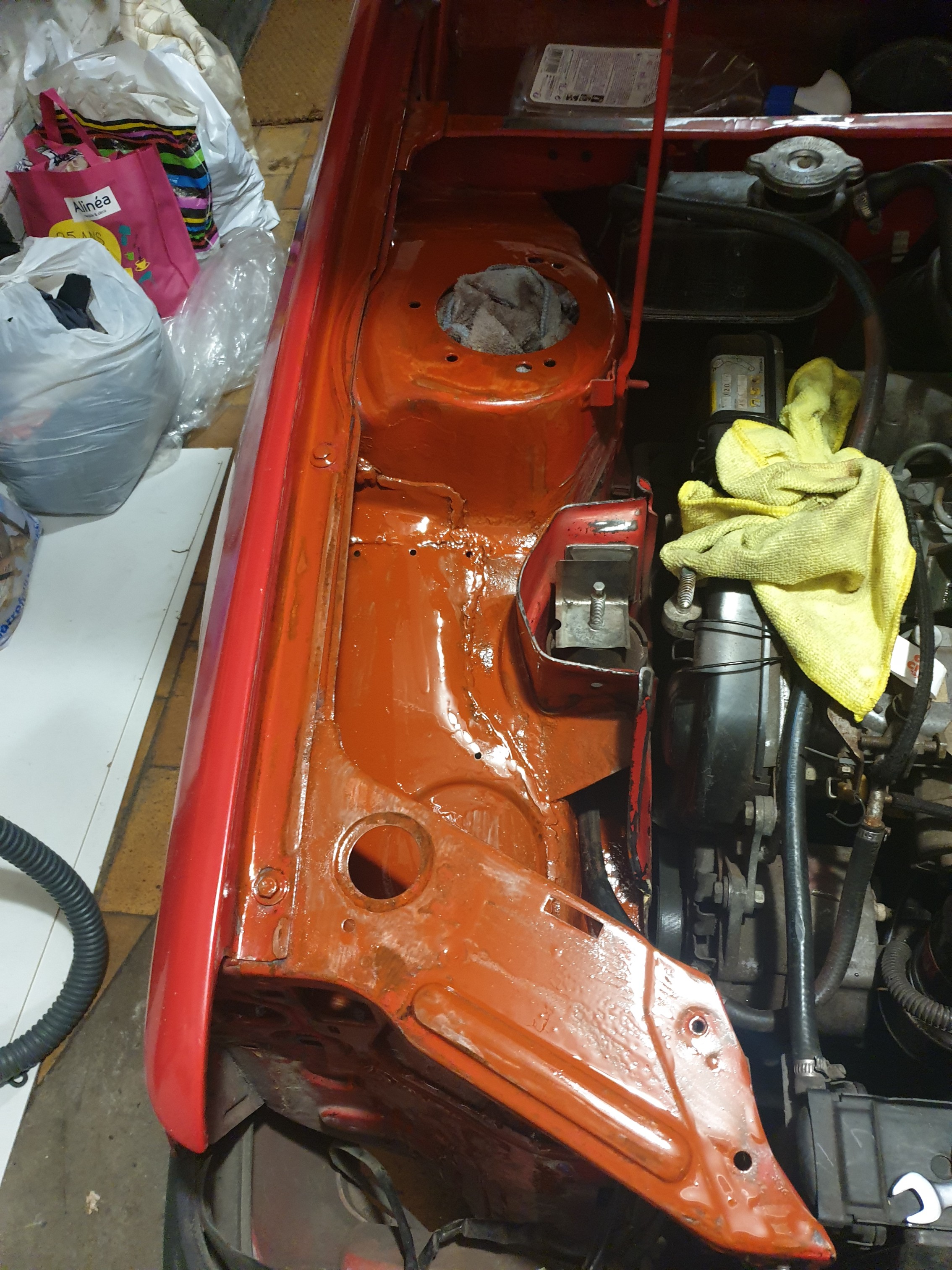

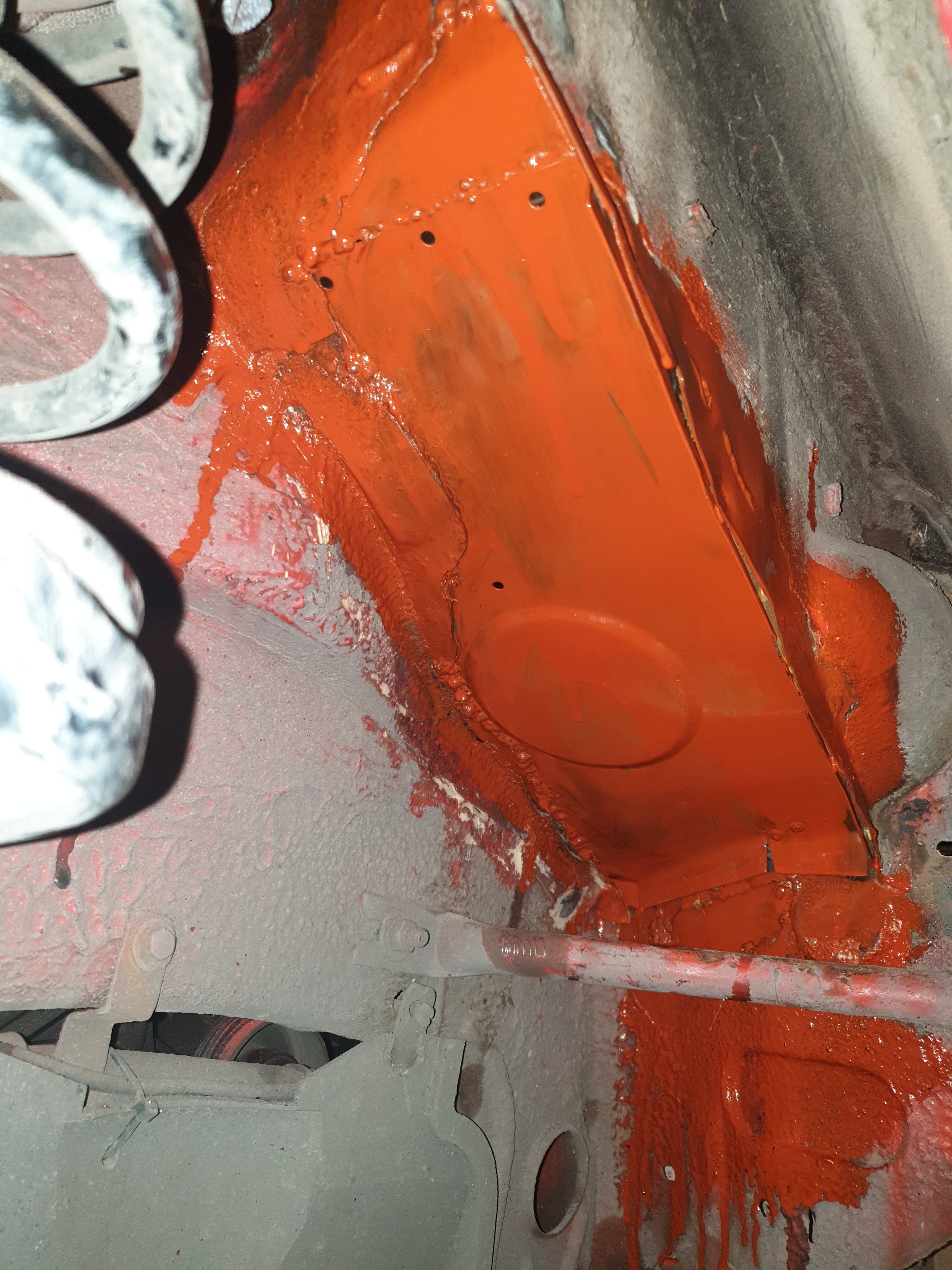

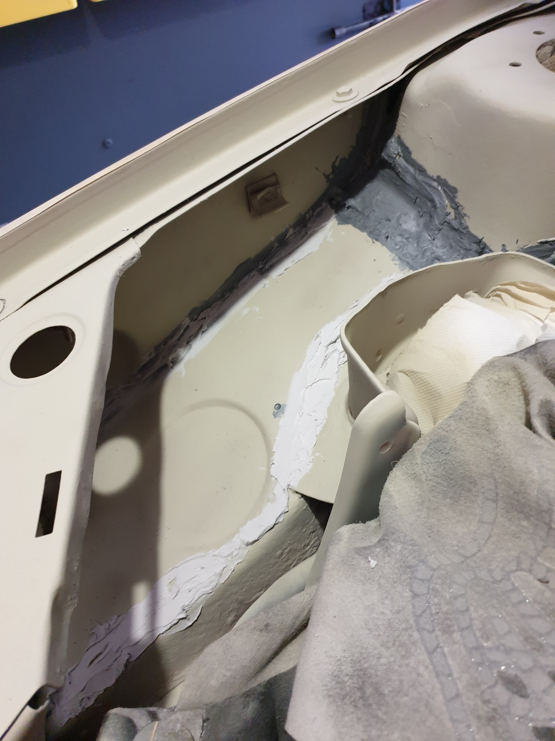

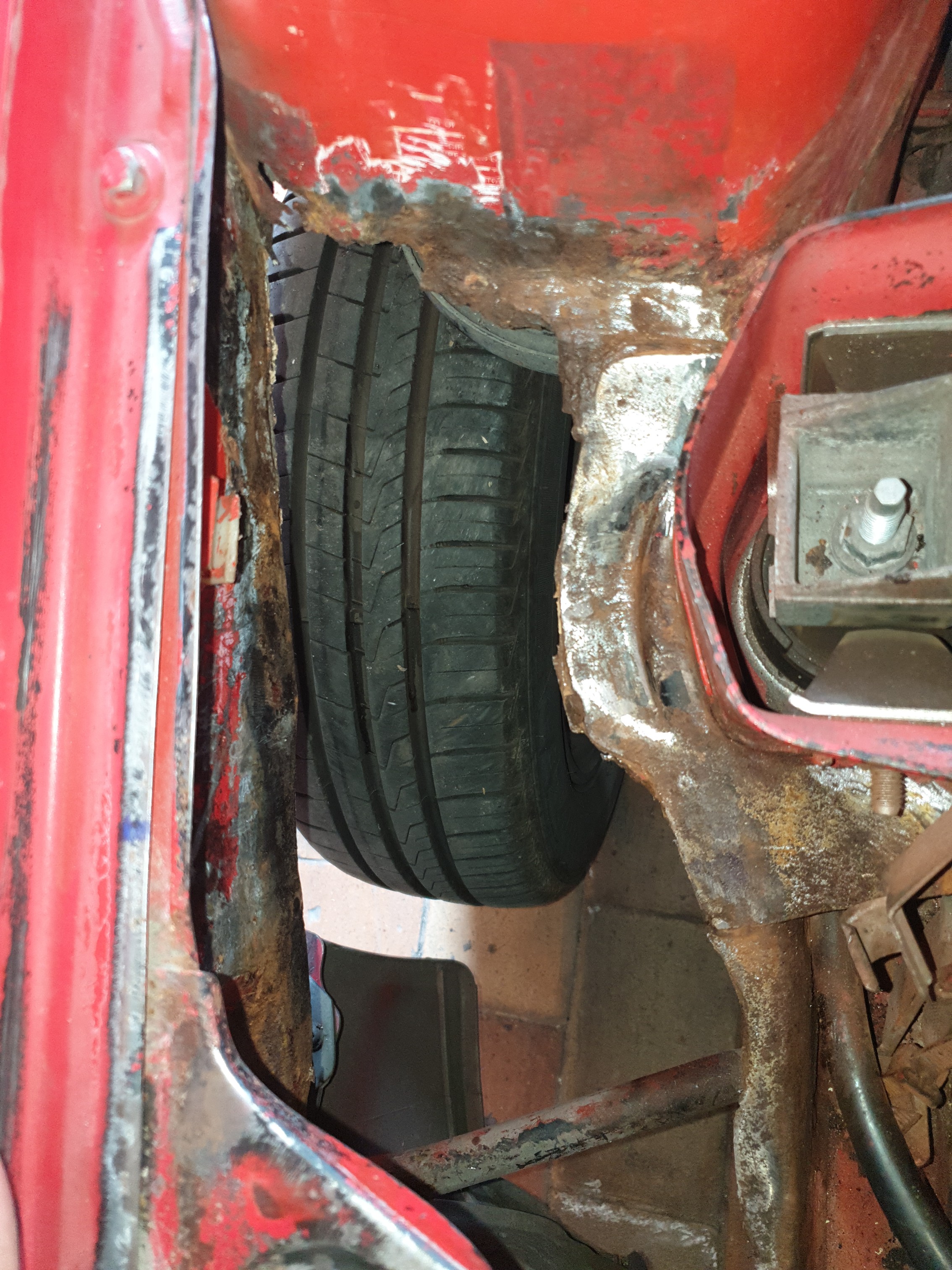

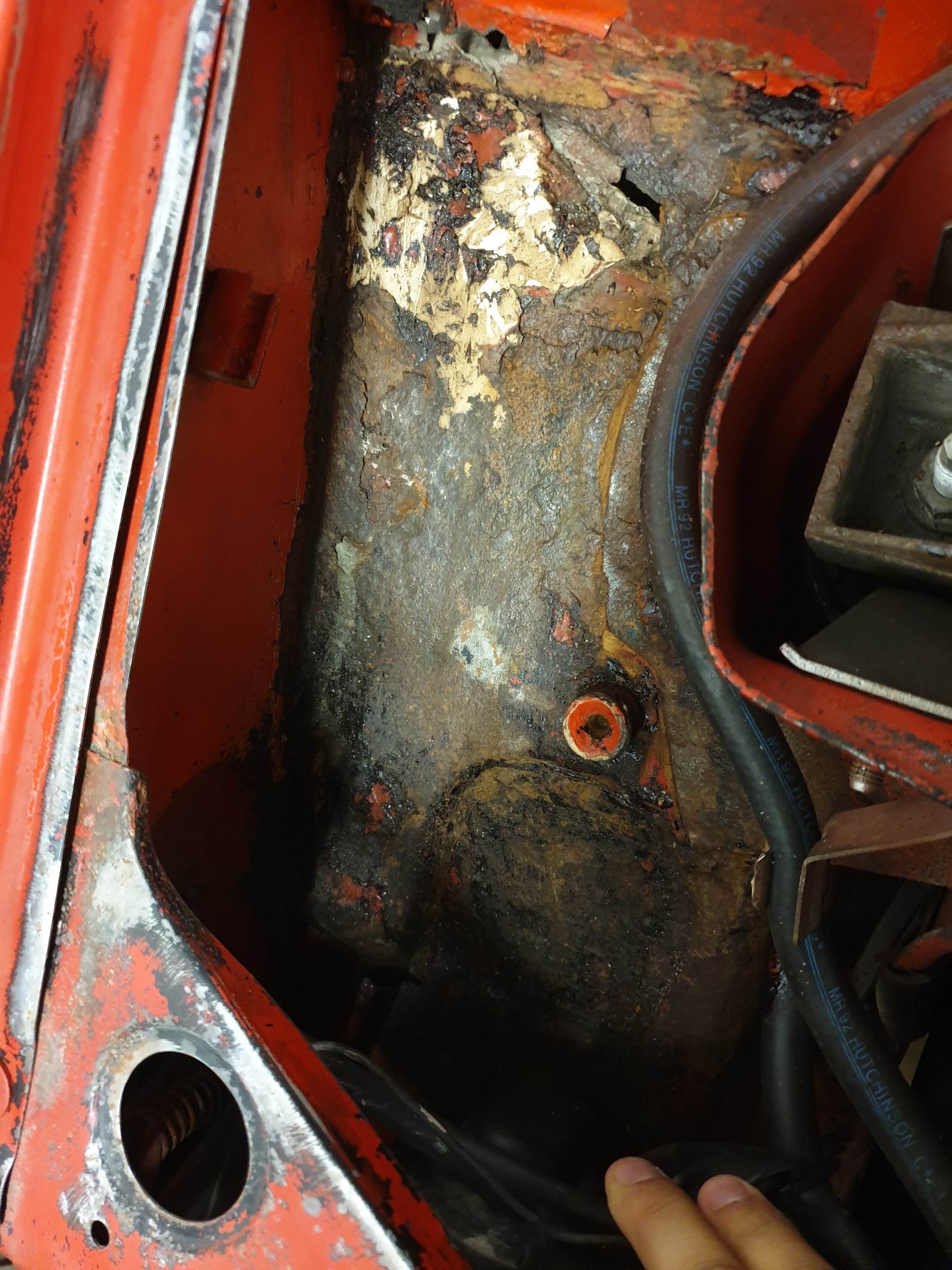

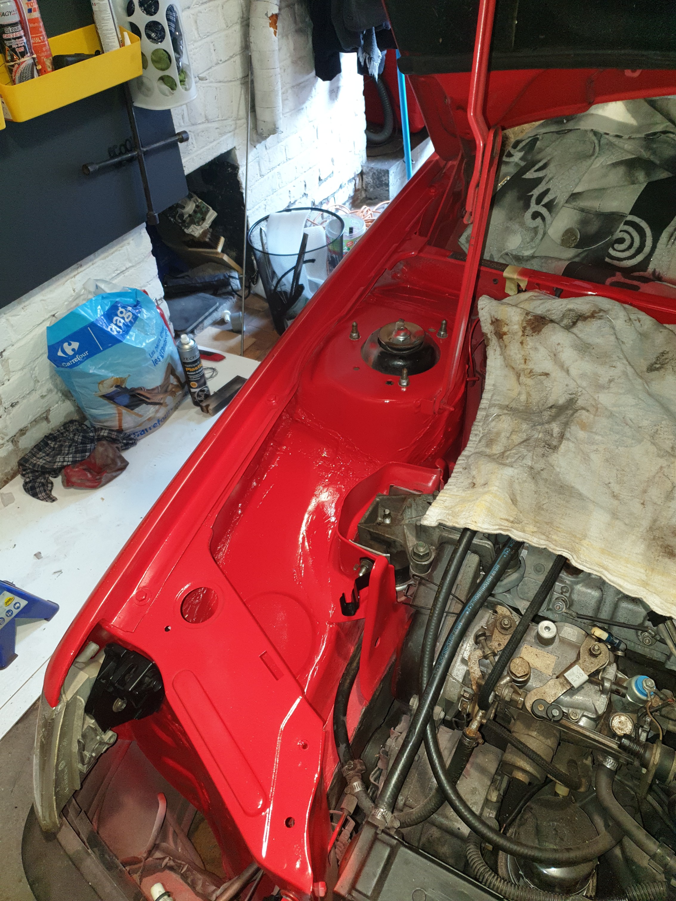

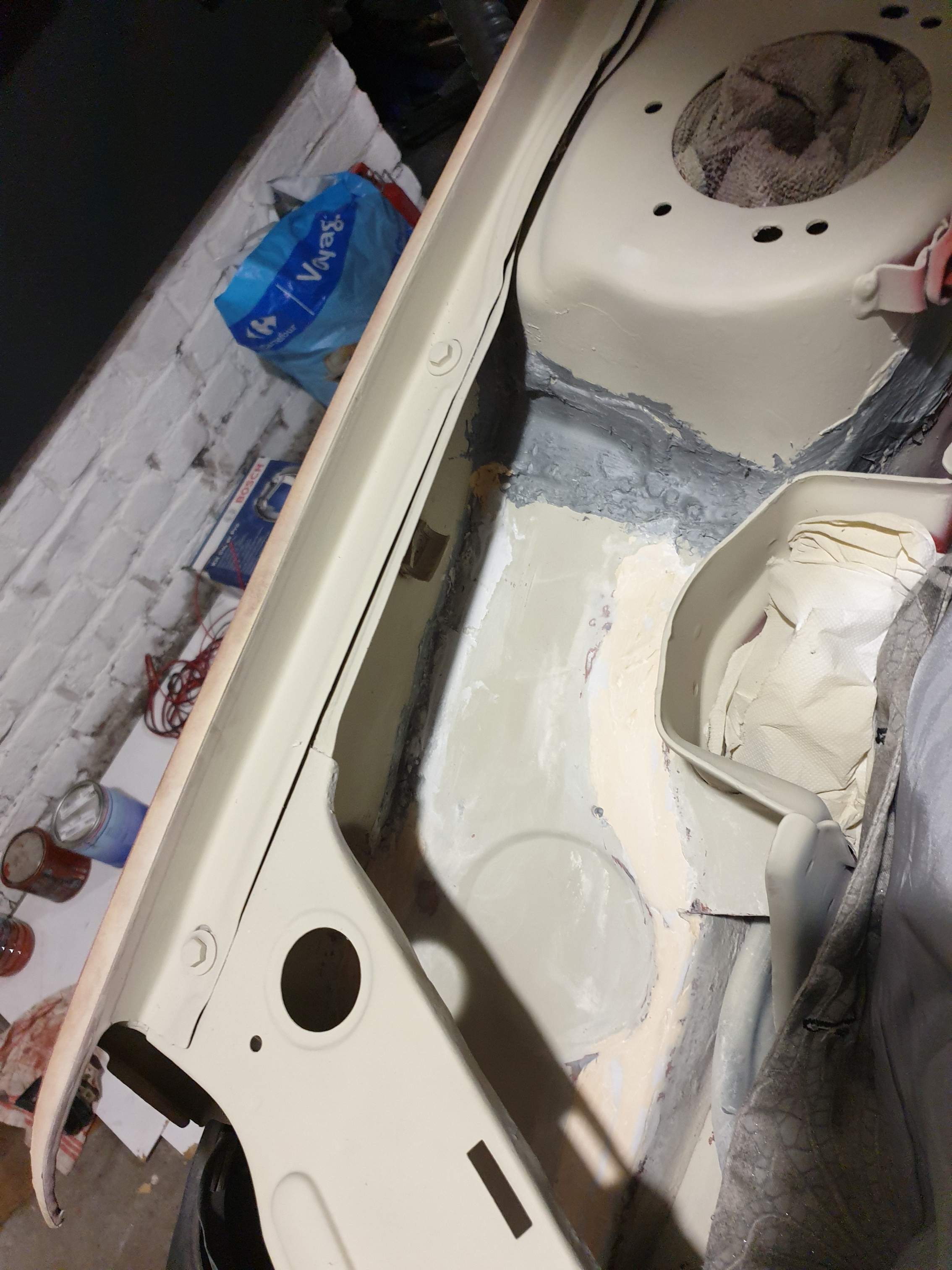

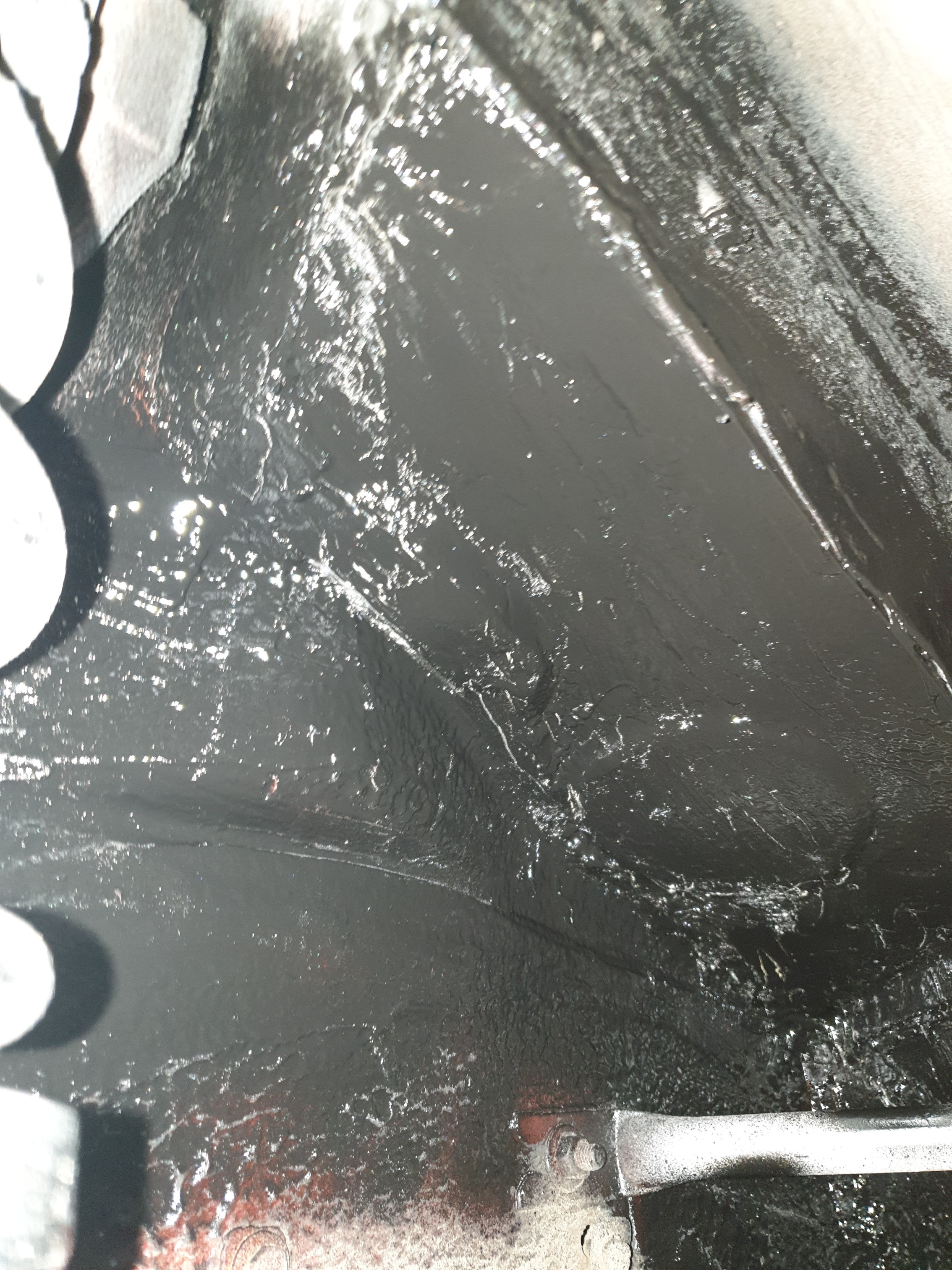

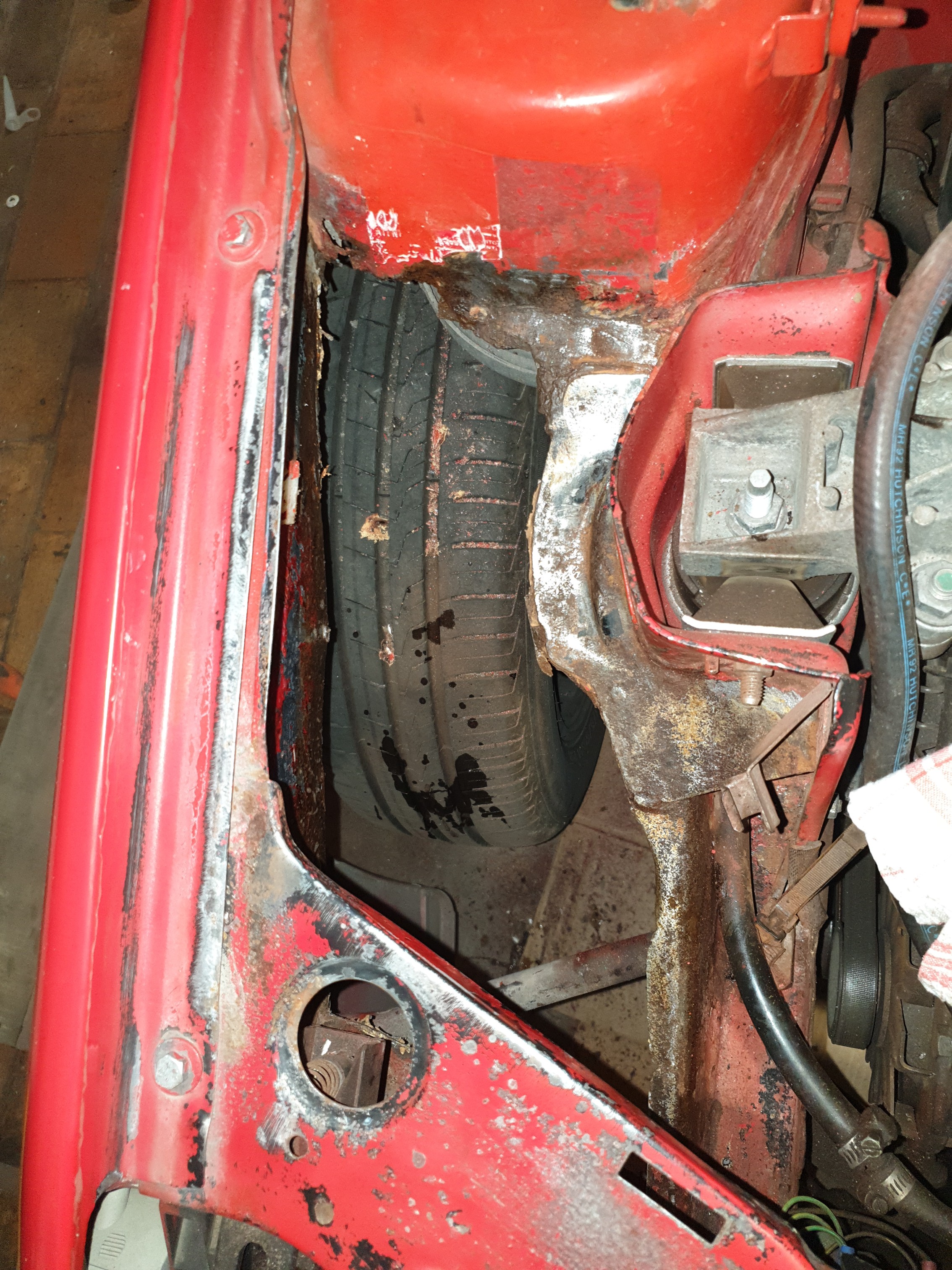

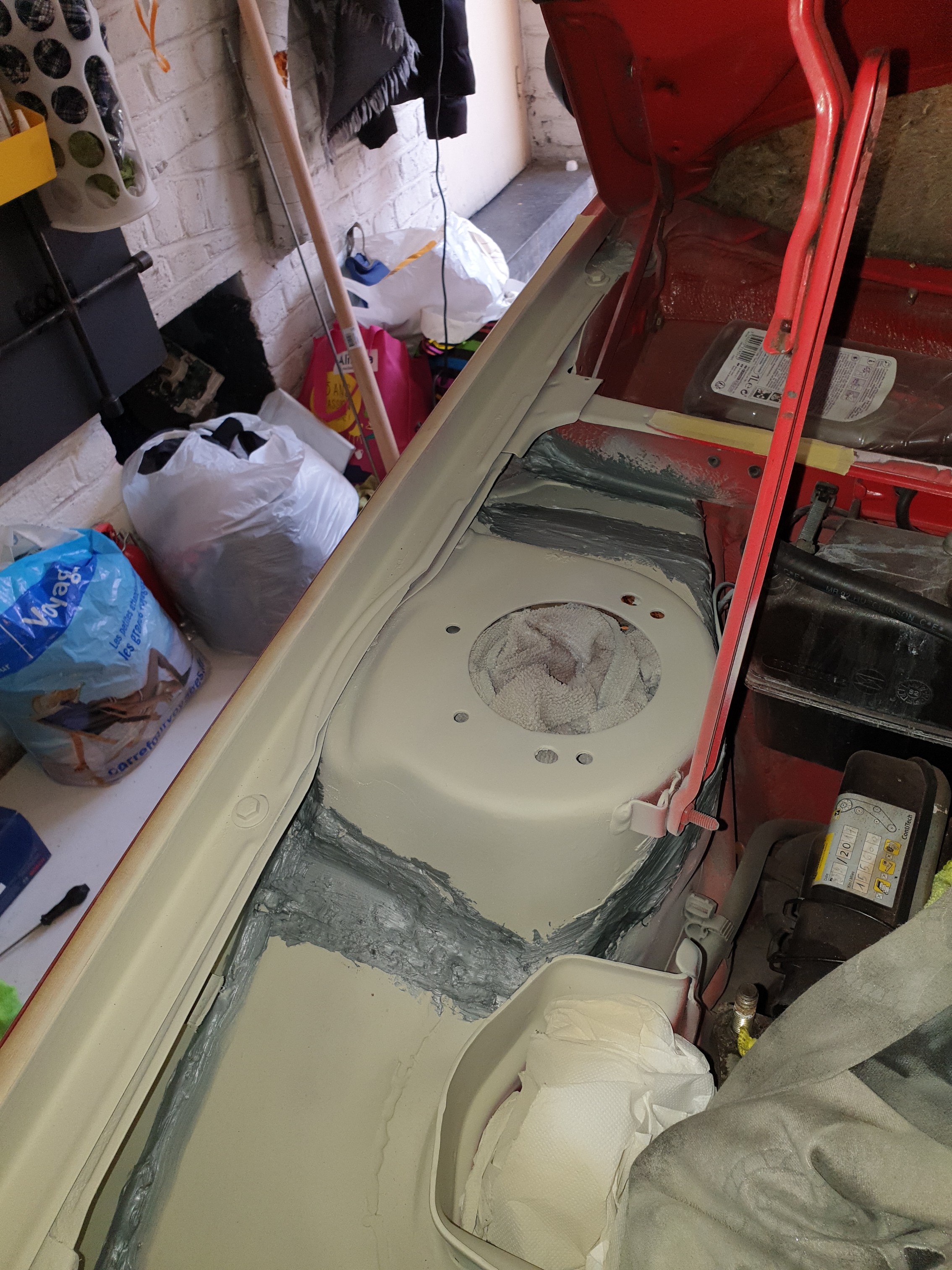

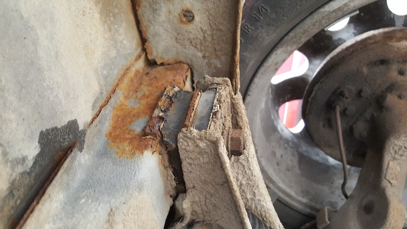

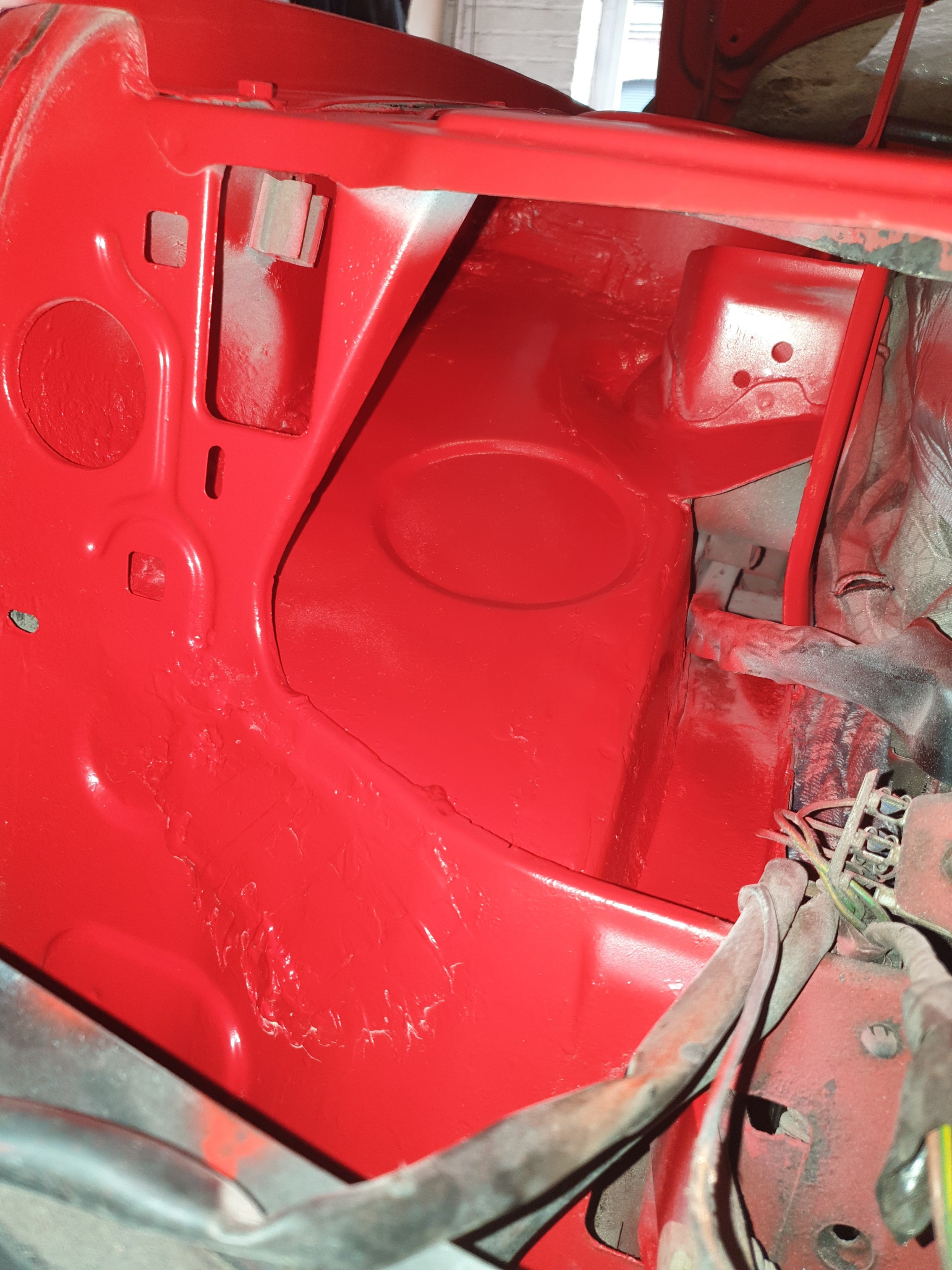

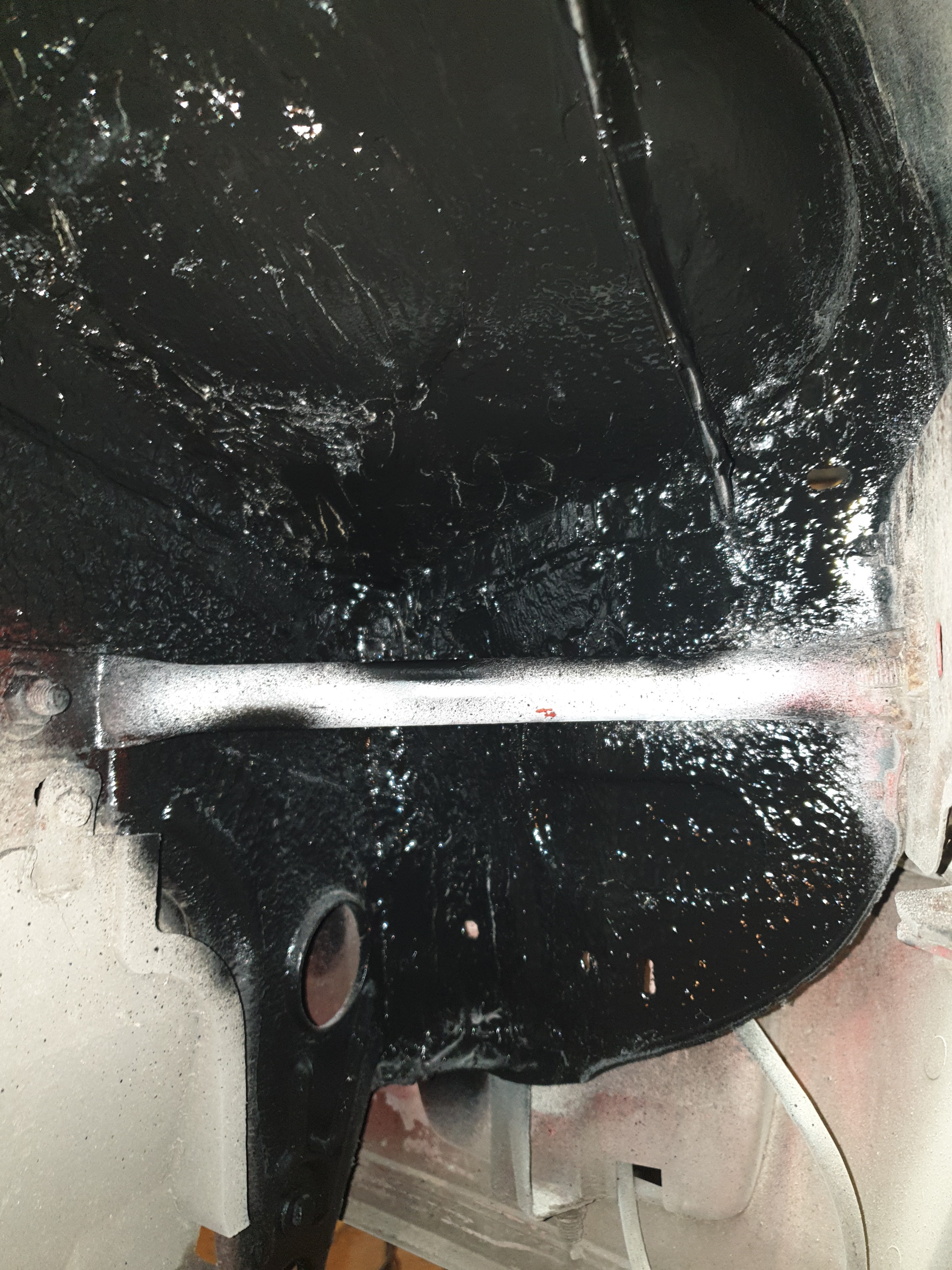

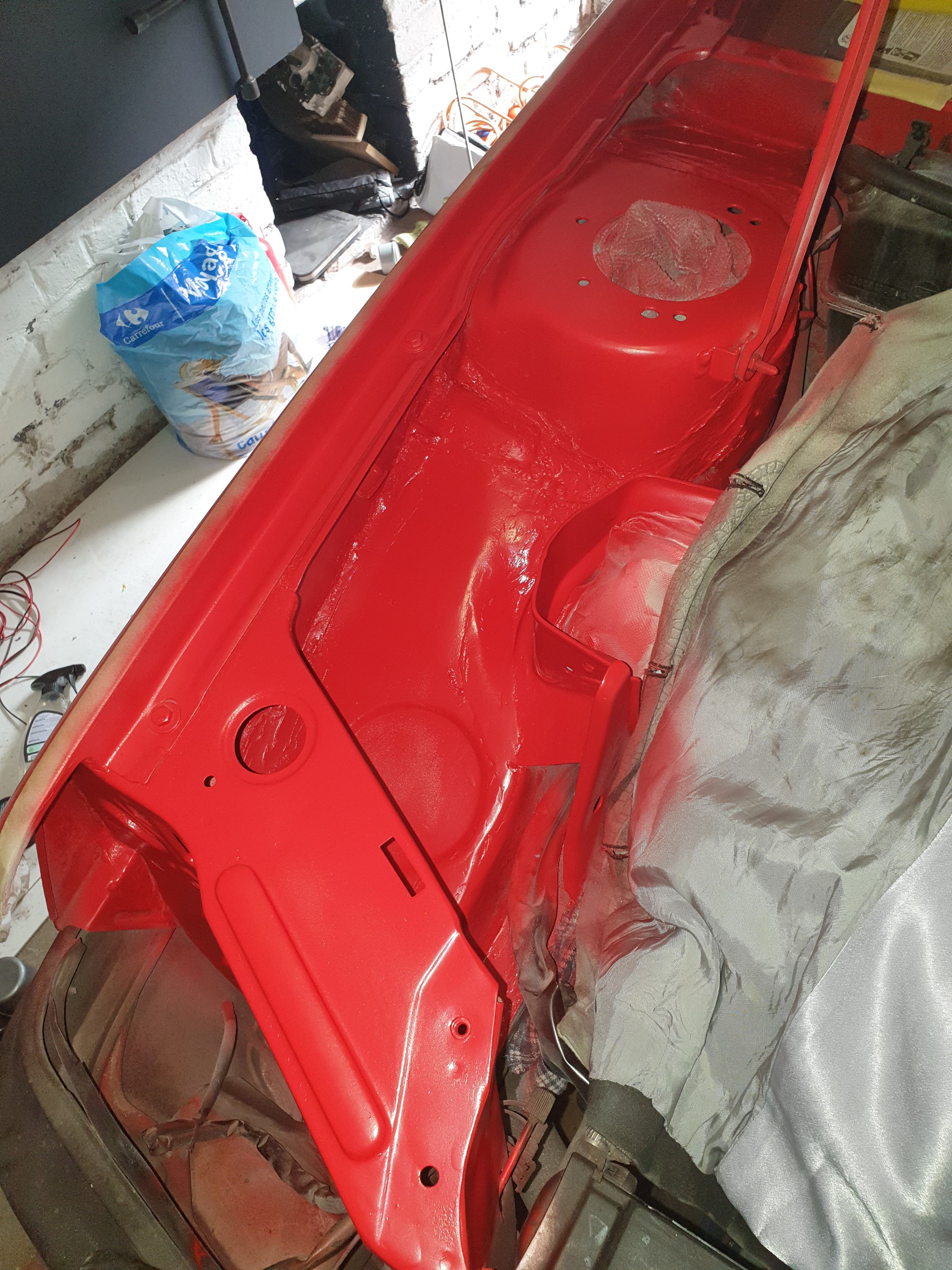

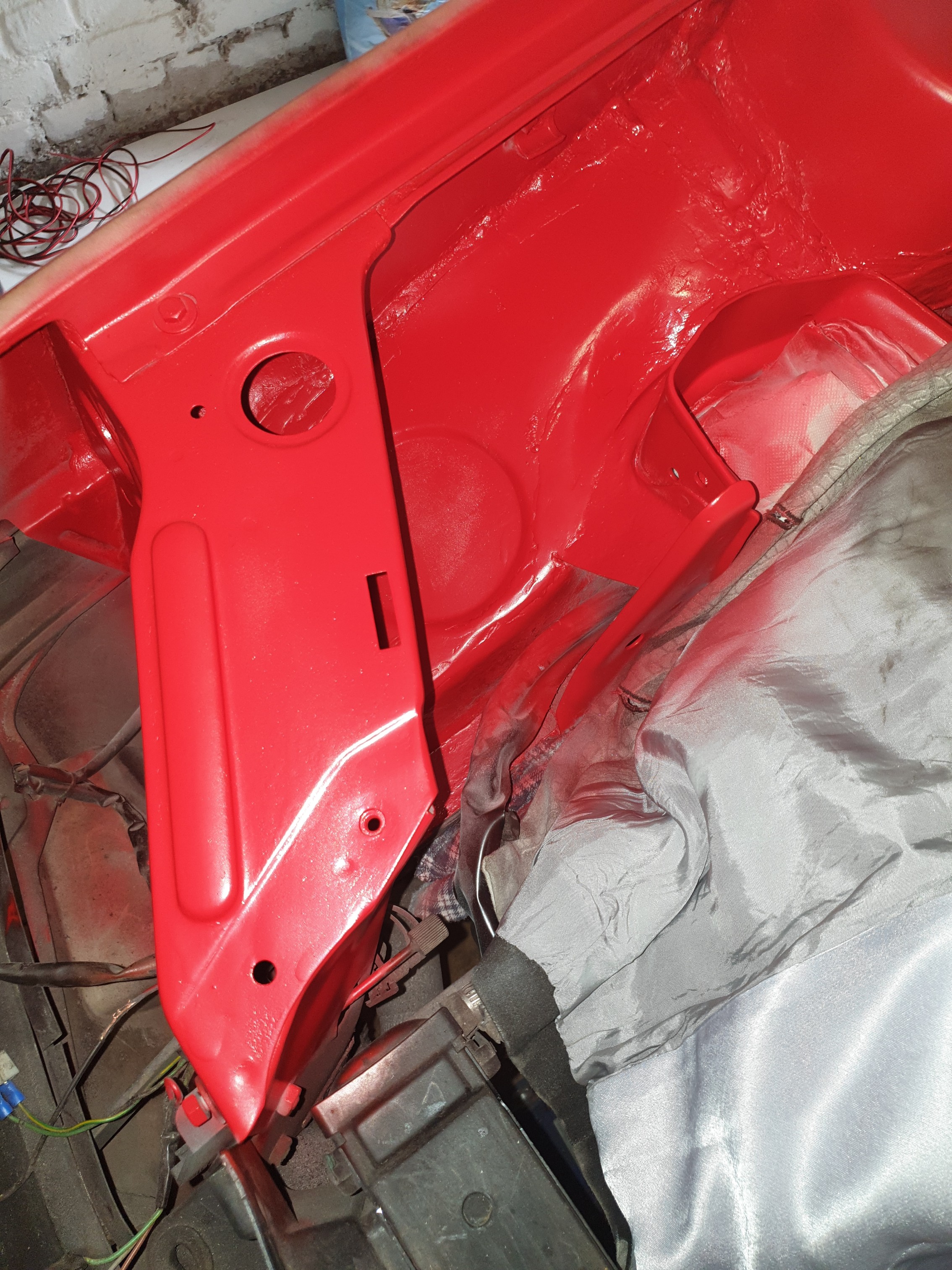

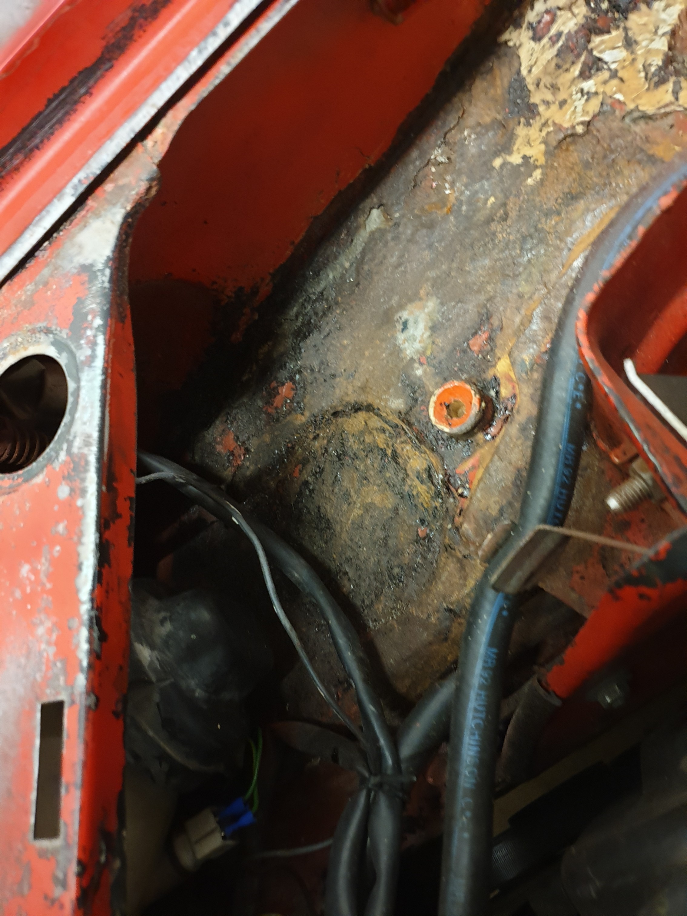

Des petites nouvelles de la 205.Elle se porte bien lol. Le gros problème de ma voiture était la corrosion de la joue d'aile coté distribution.Sinon tous le reste est fonctionnelle sur la voiture.
Alors après des galères pour enlever tous le black-son que l'ancien propriétaire avait mis sur la corrosion, j'ai couper entièrement la tole avec une scie sabre ; ponçage a la meuleuse et a la ponçeuse ; soudure de la nouvelle tole :
ça s’était avant !!!
on decoupe :

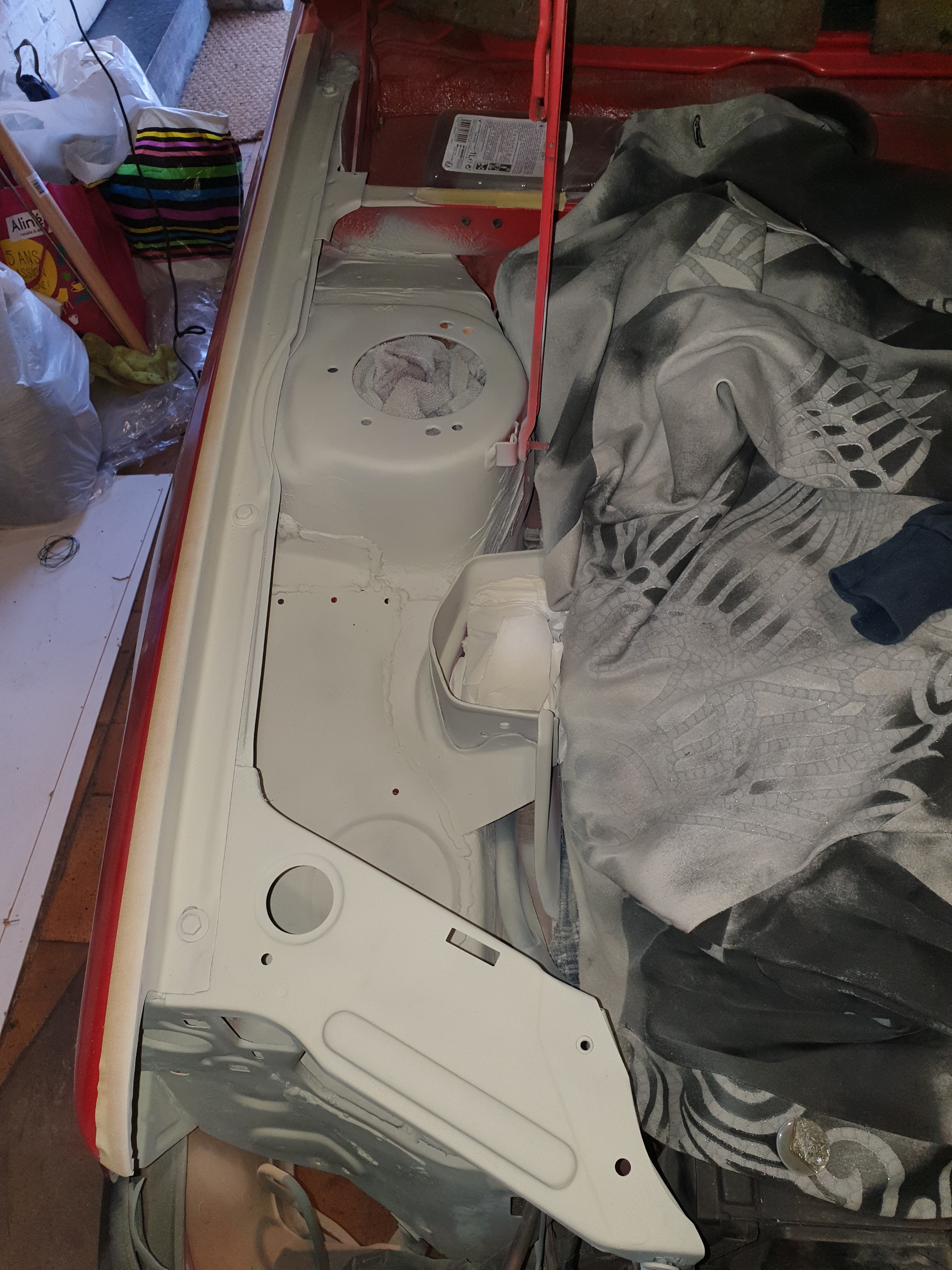

soudure \ mise en place du rustol \ mastic de rebouchage et de finition \ mastic d'etancheité sur les soudures
enfin la peinture :
par contre il me manque juste la fixation du cric. Est ce que la piece se vend ?

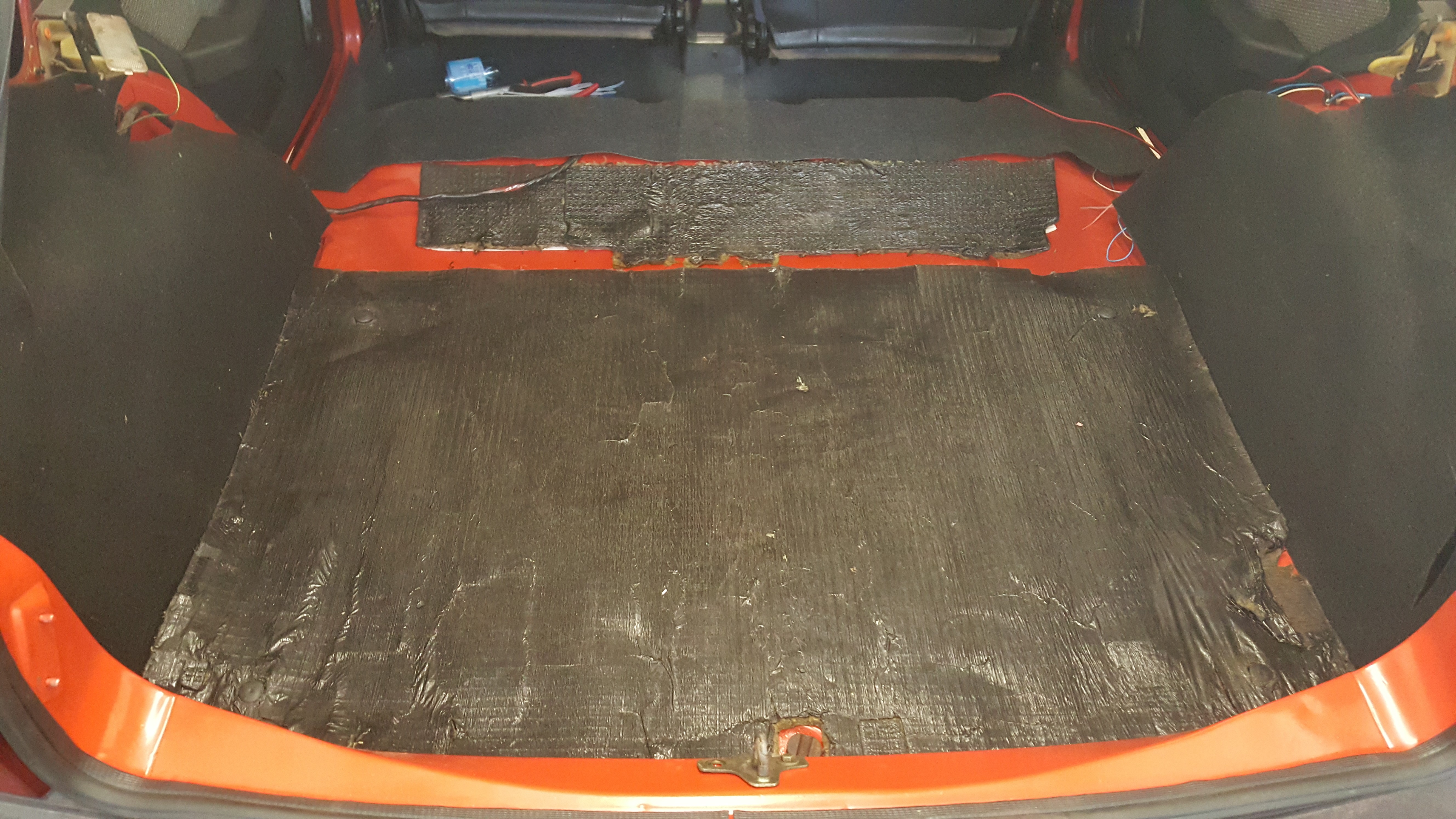

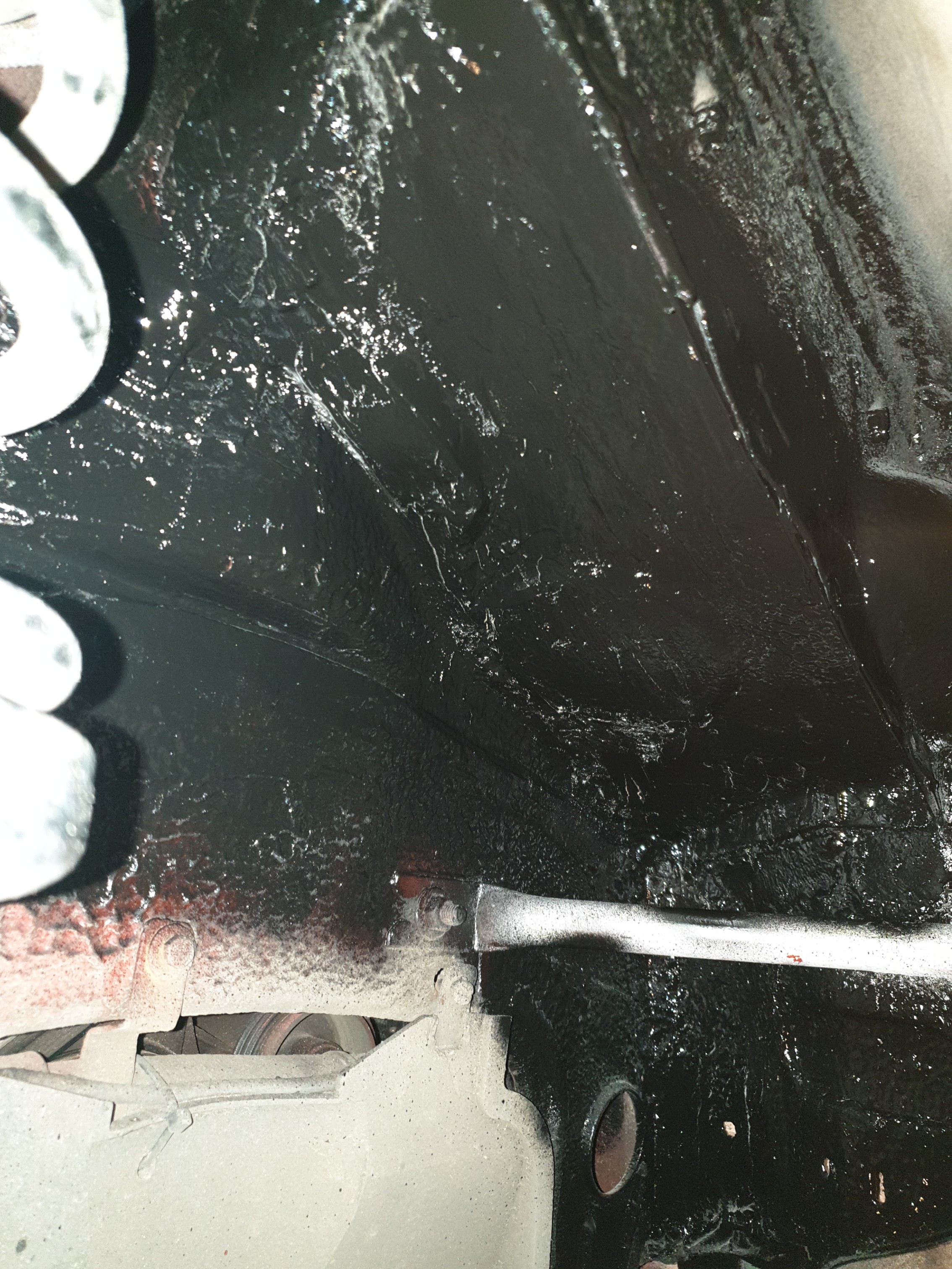

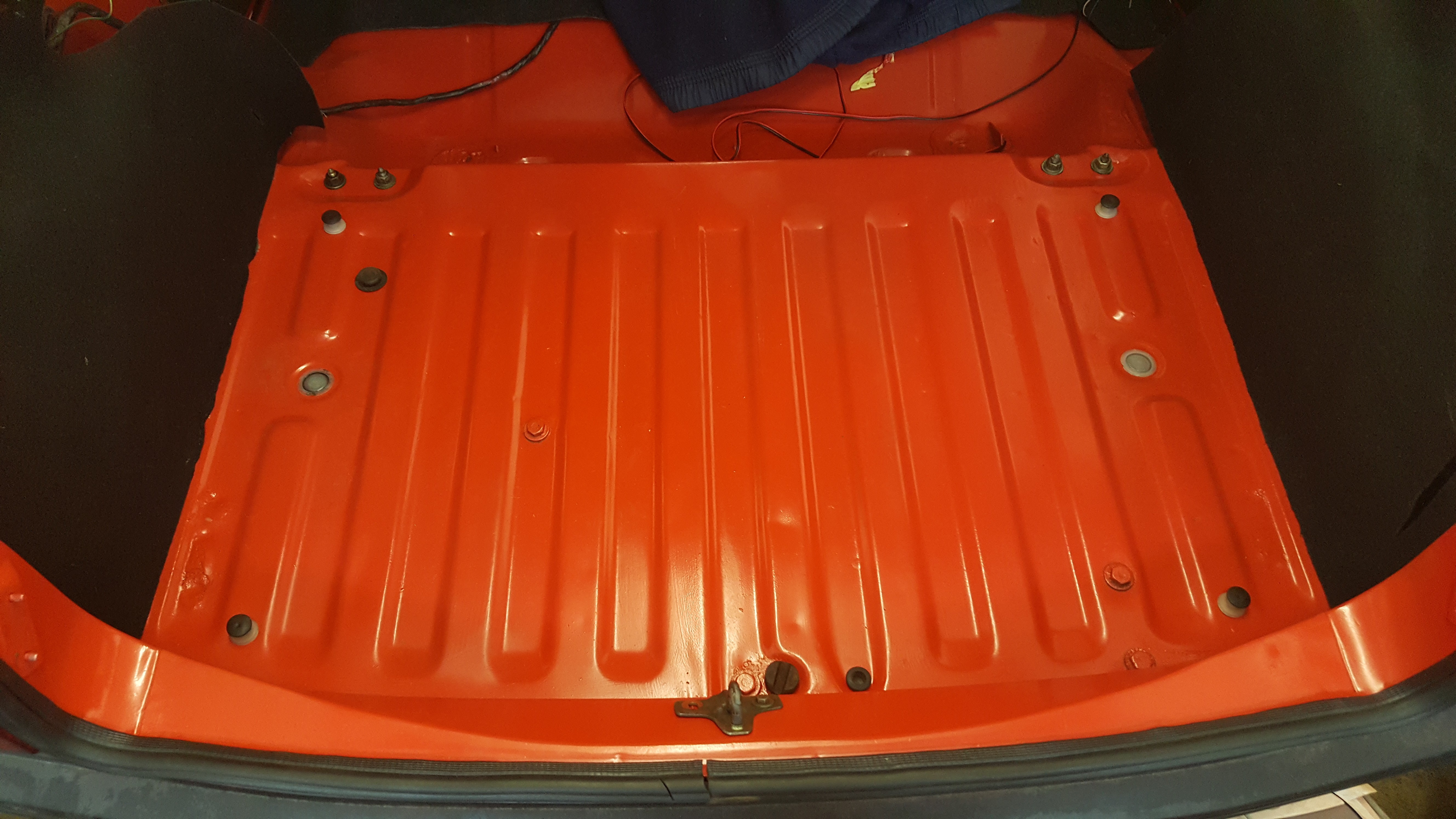

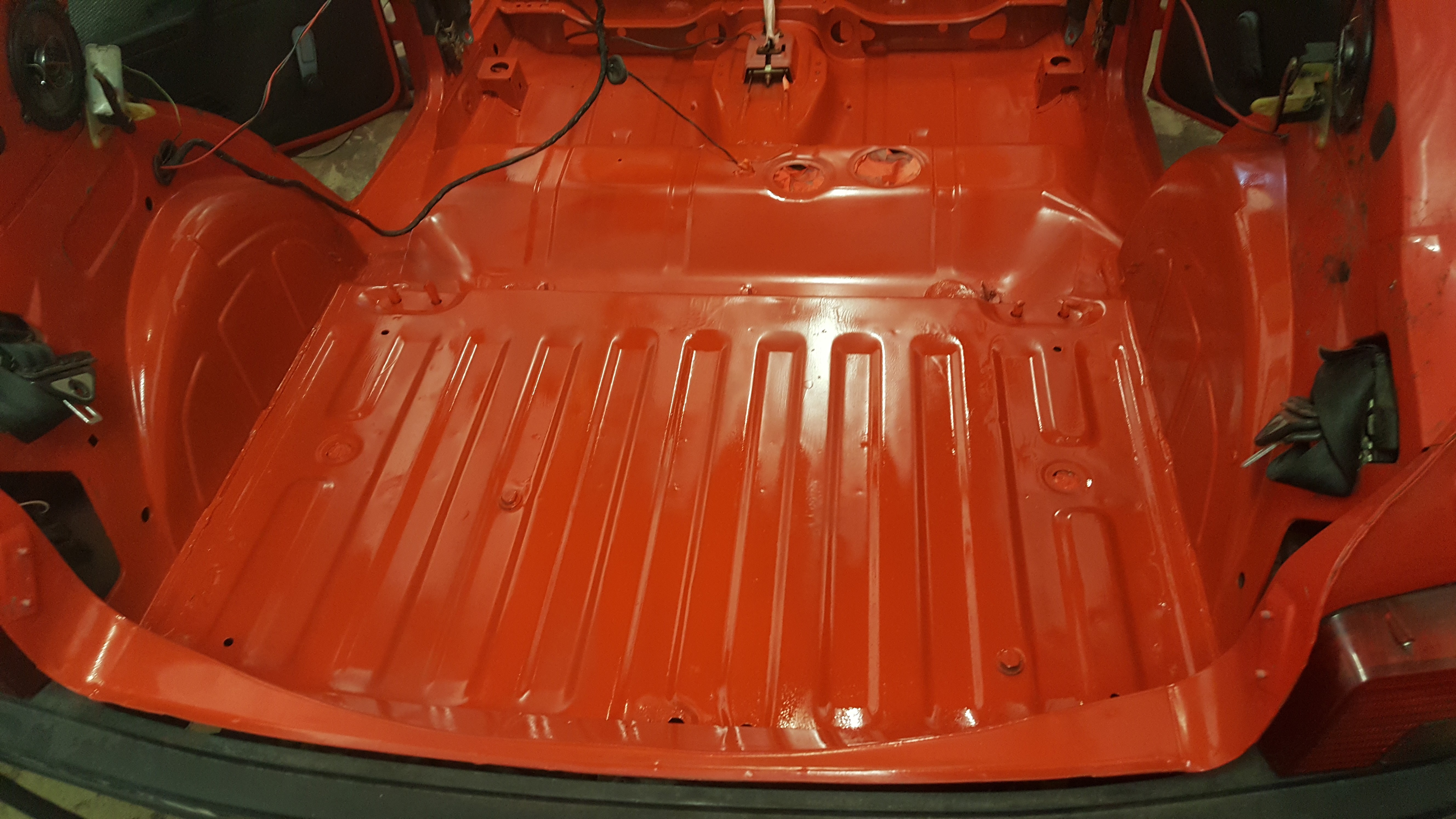

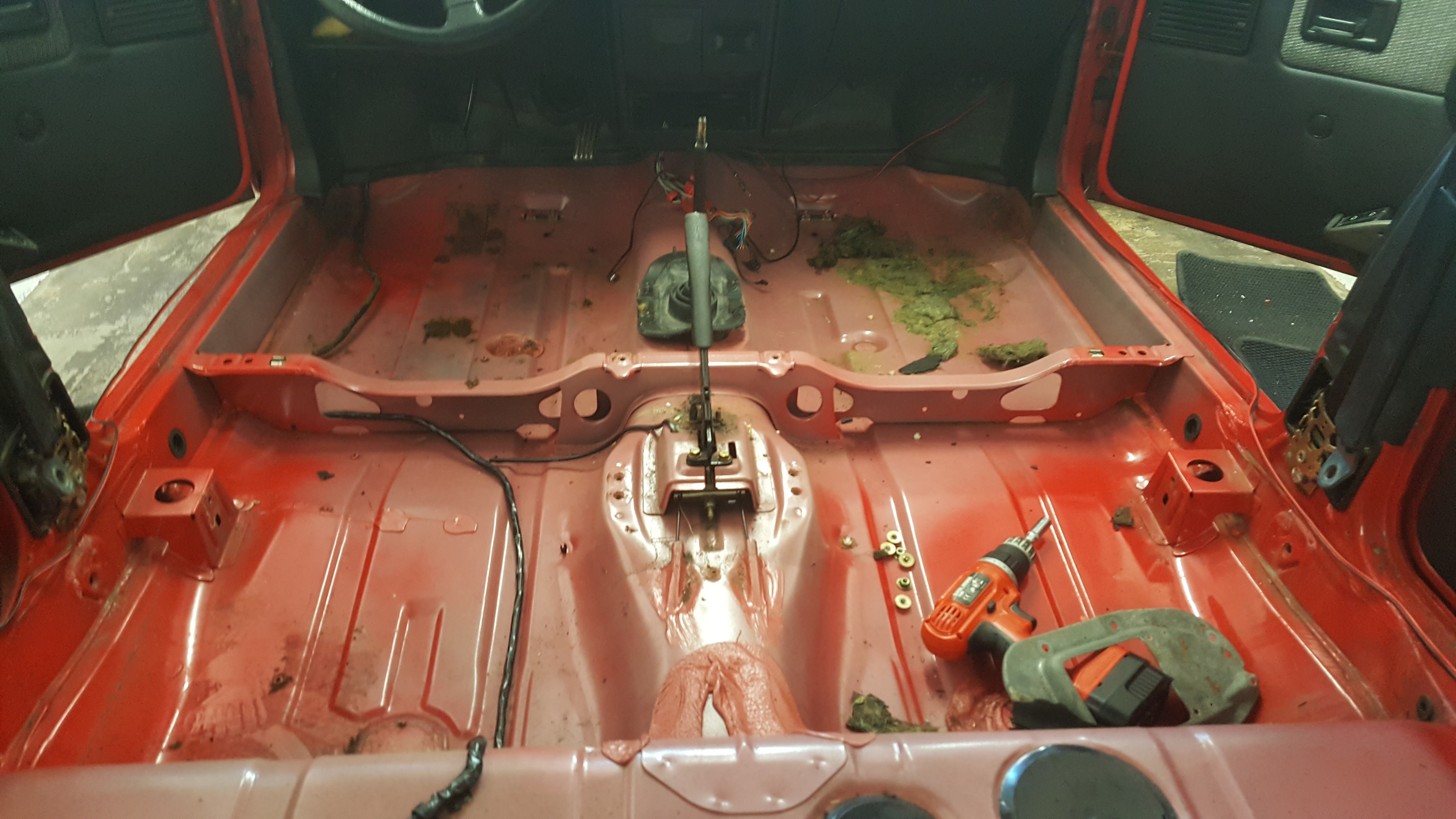

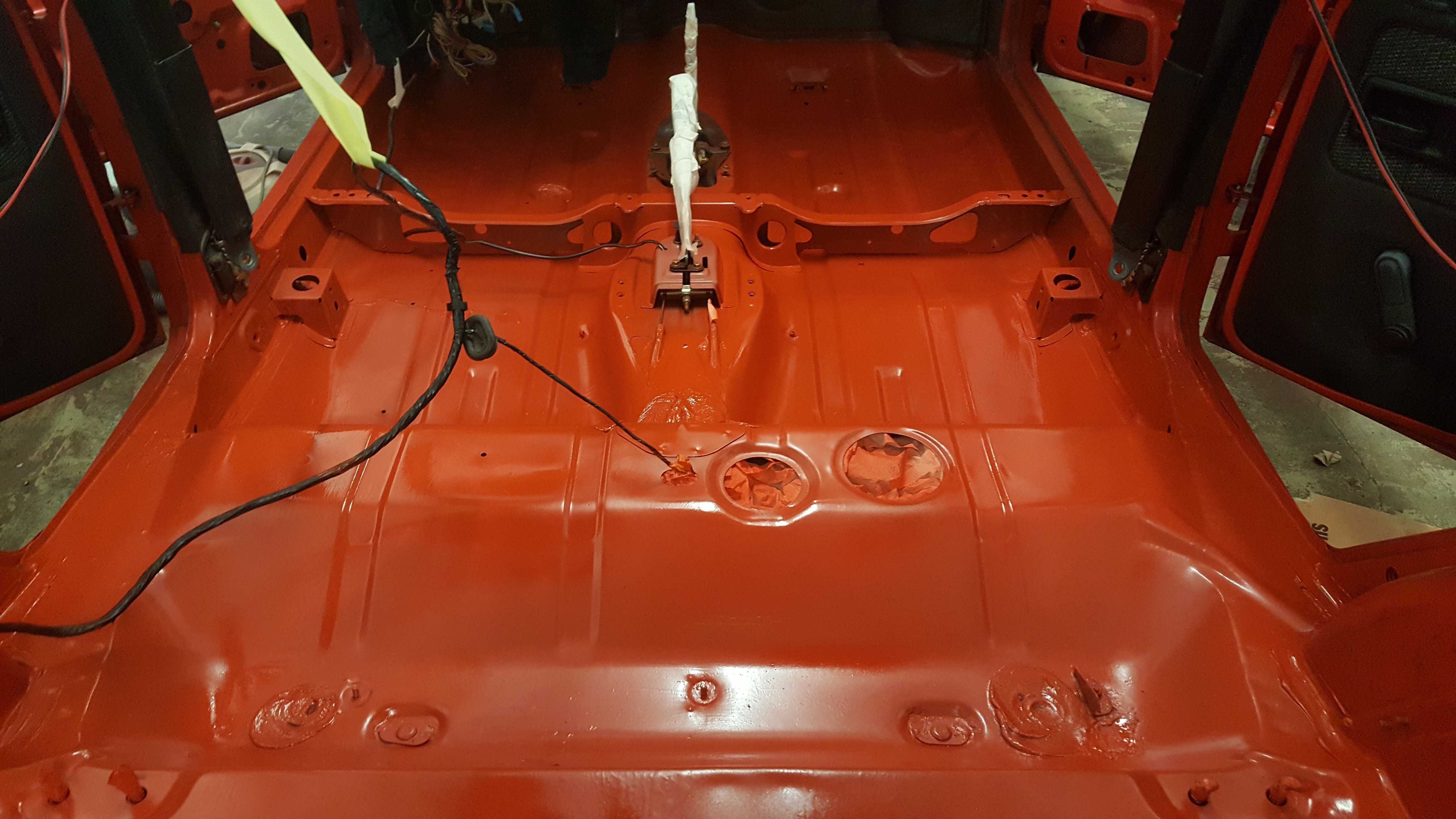

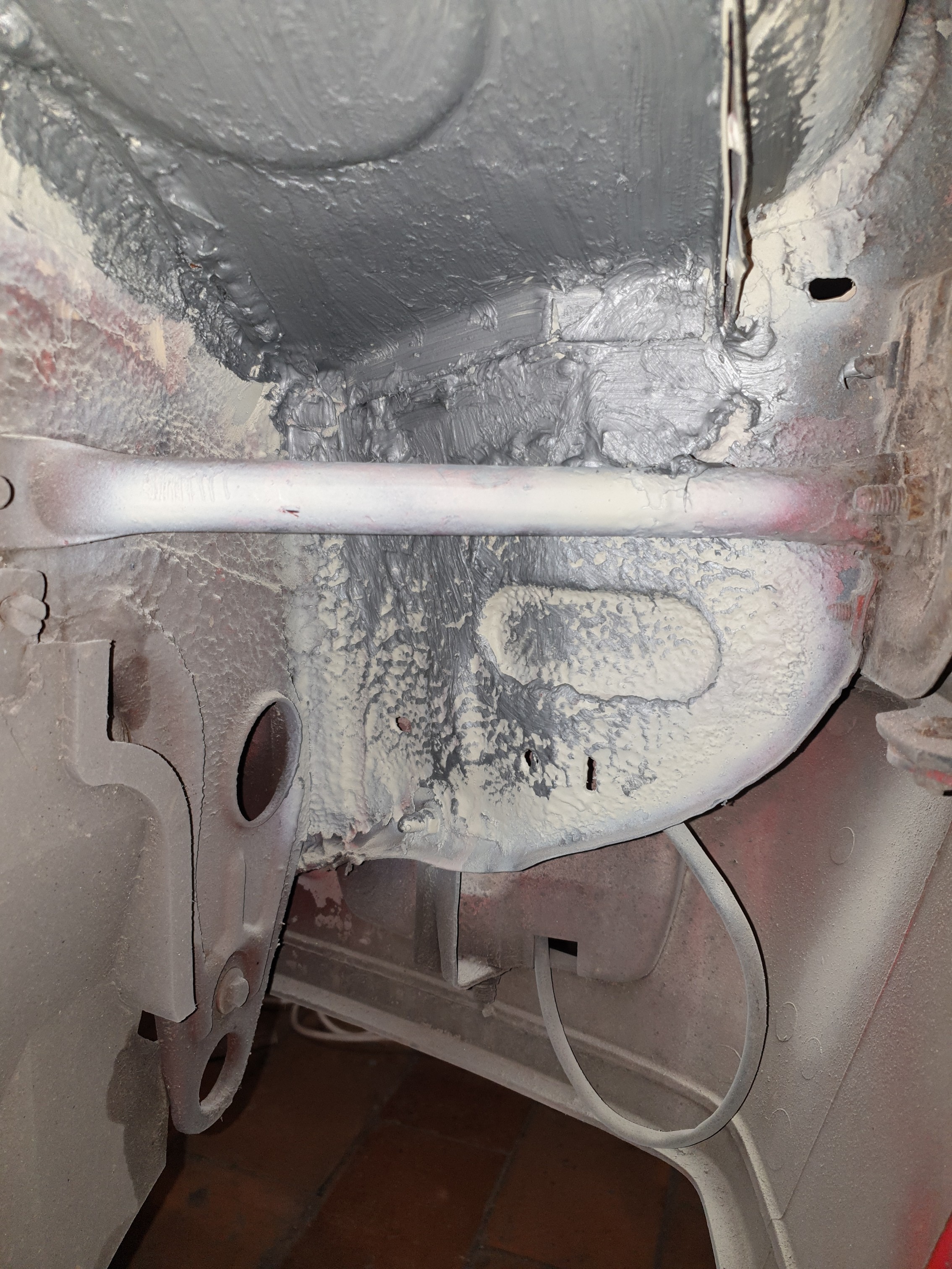

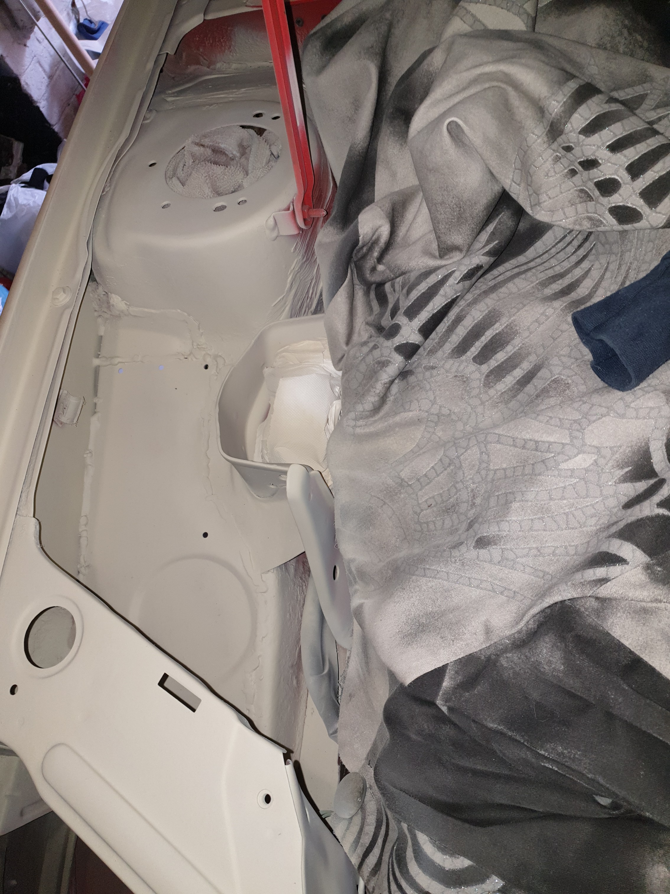

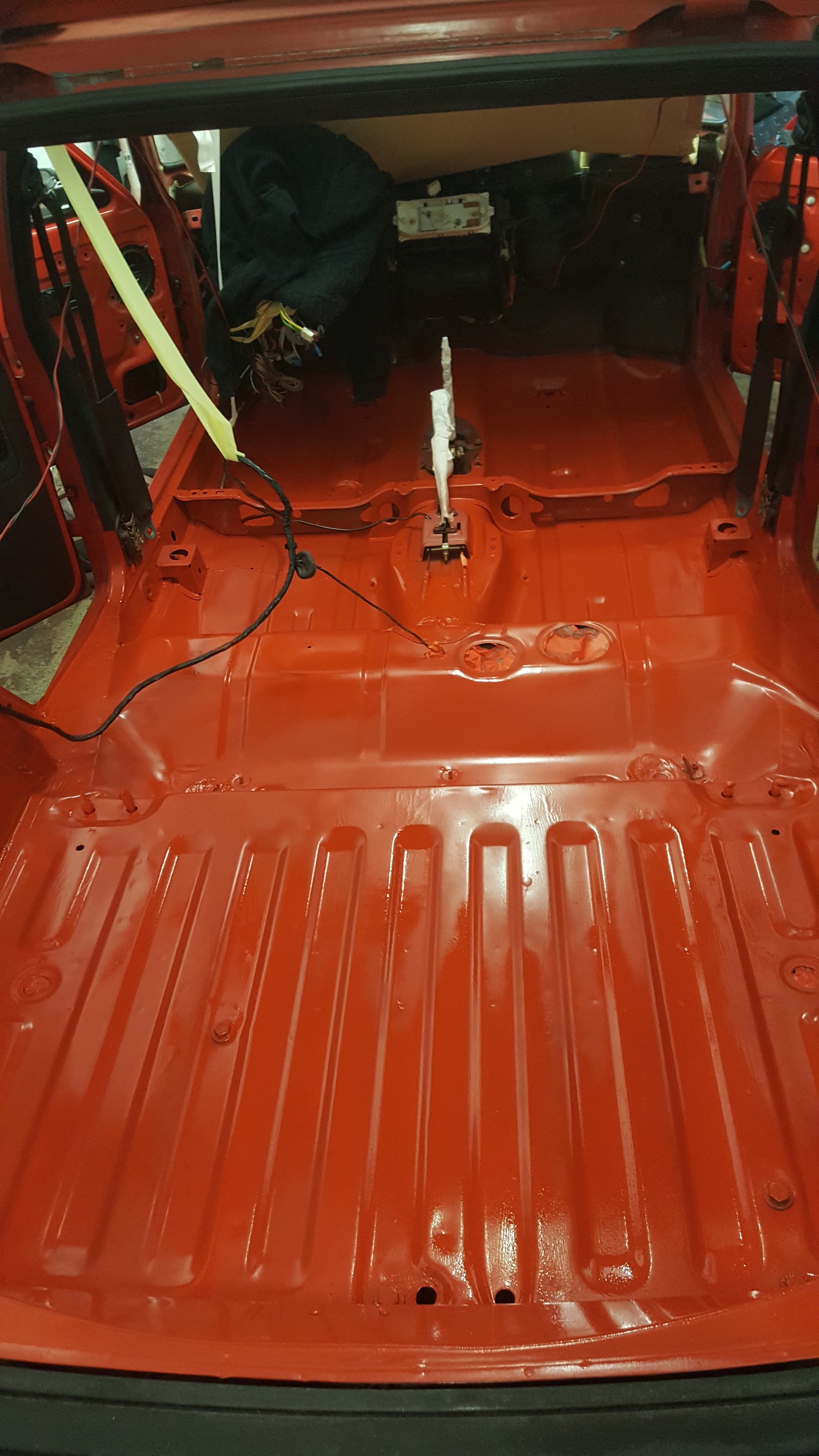

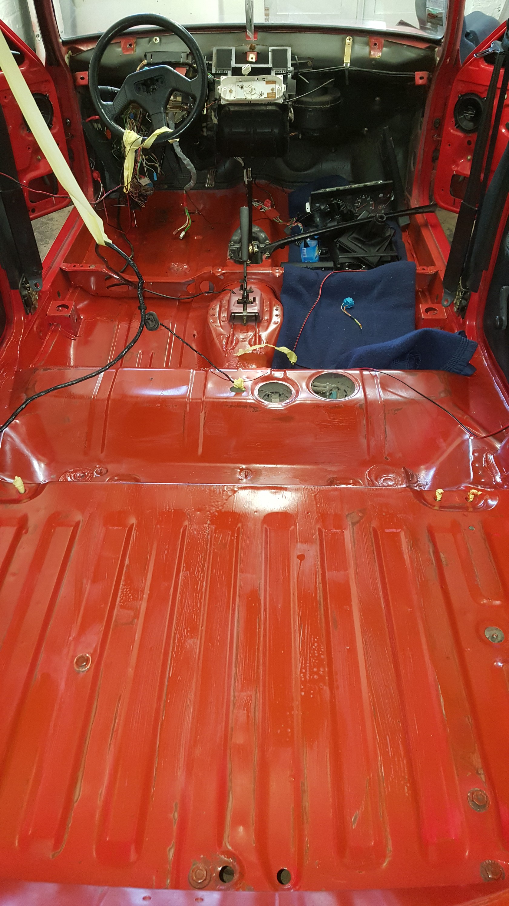

j'ai aussi profité de vérifié en dessous de la la moquette au cas et la surprise aucune trace de rouille. J'ai quand meme profité de tous poncer et passer au rustol et appret et peinture :

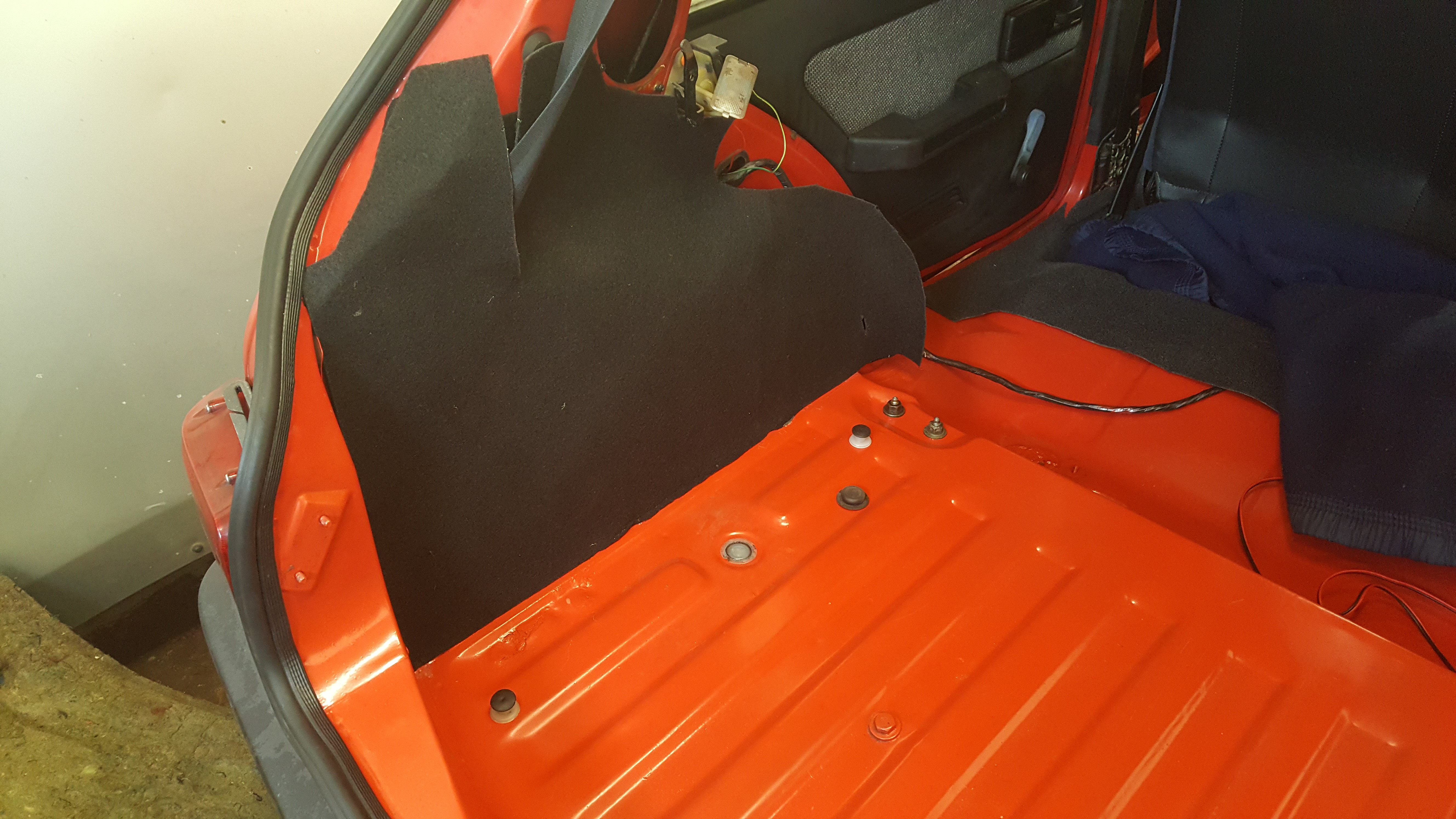

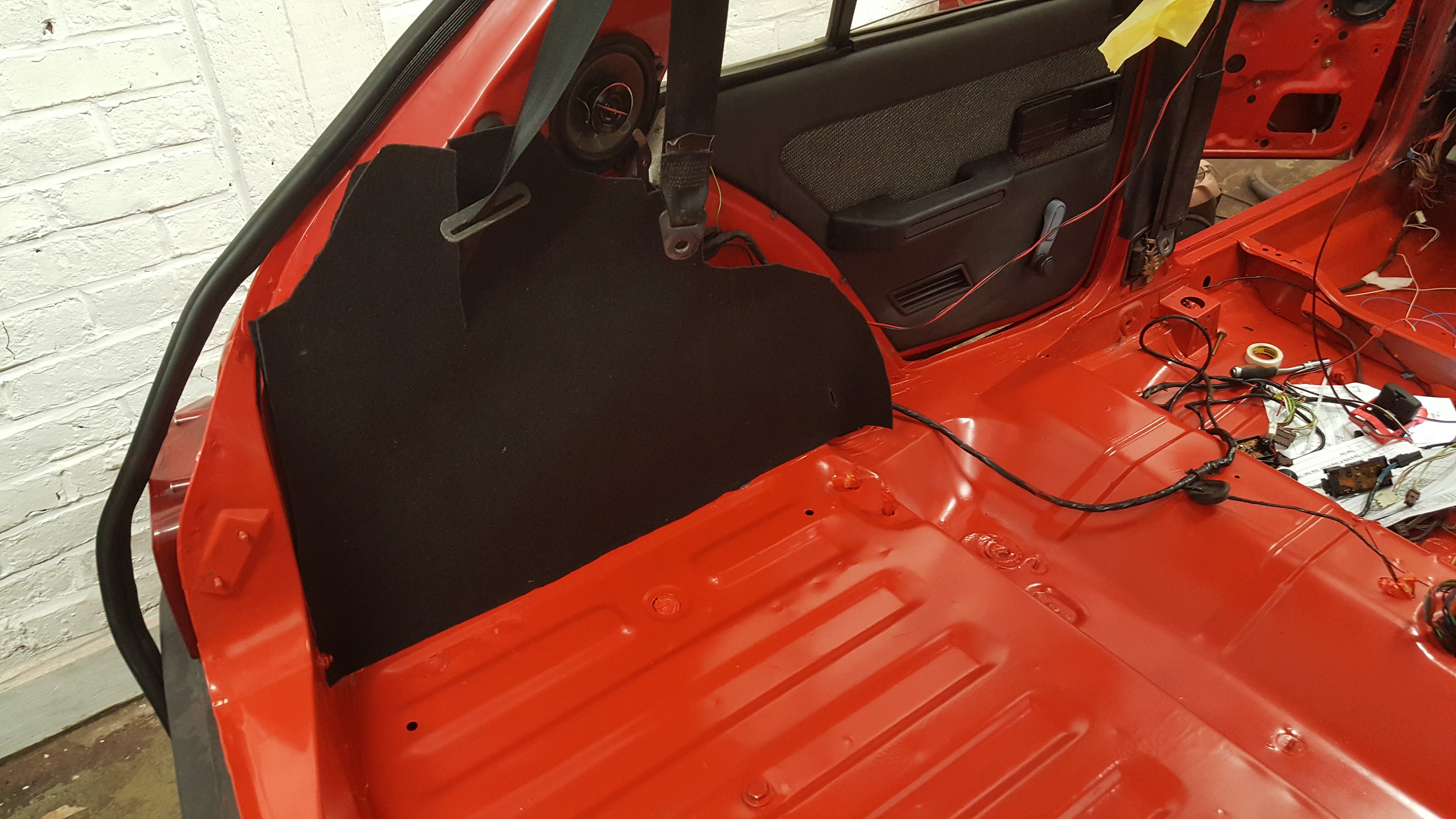

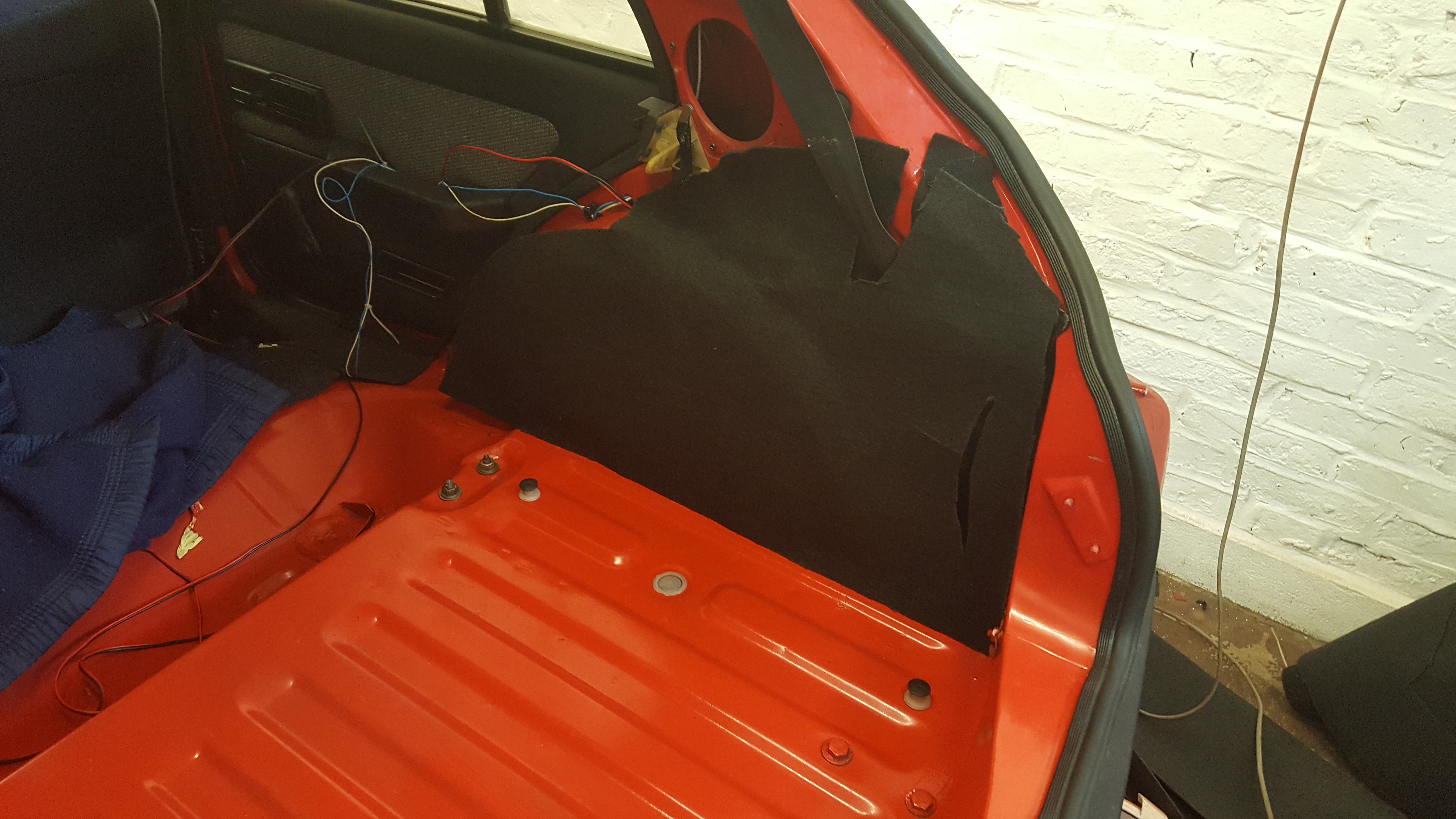

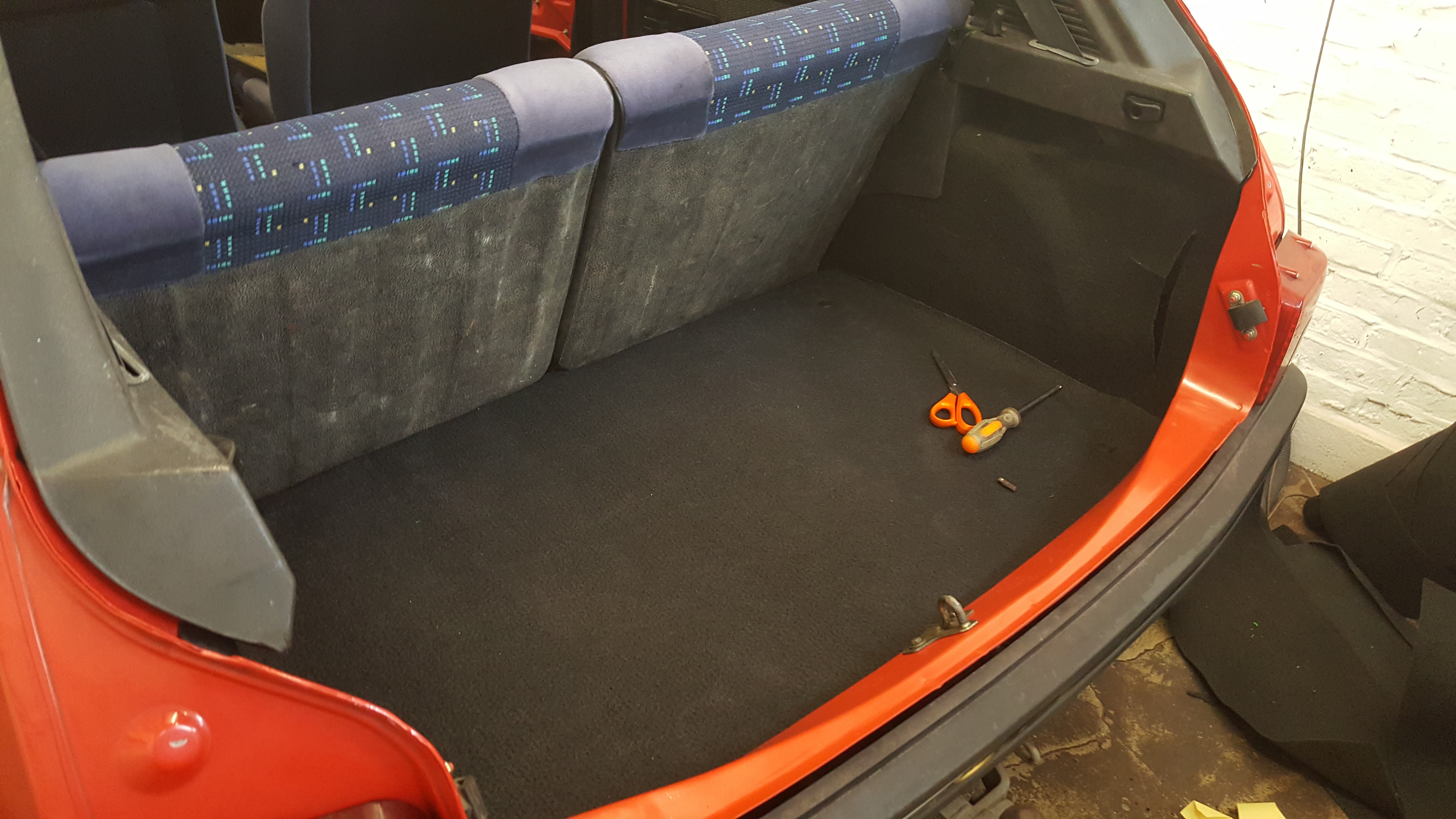

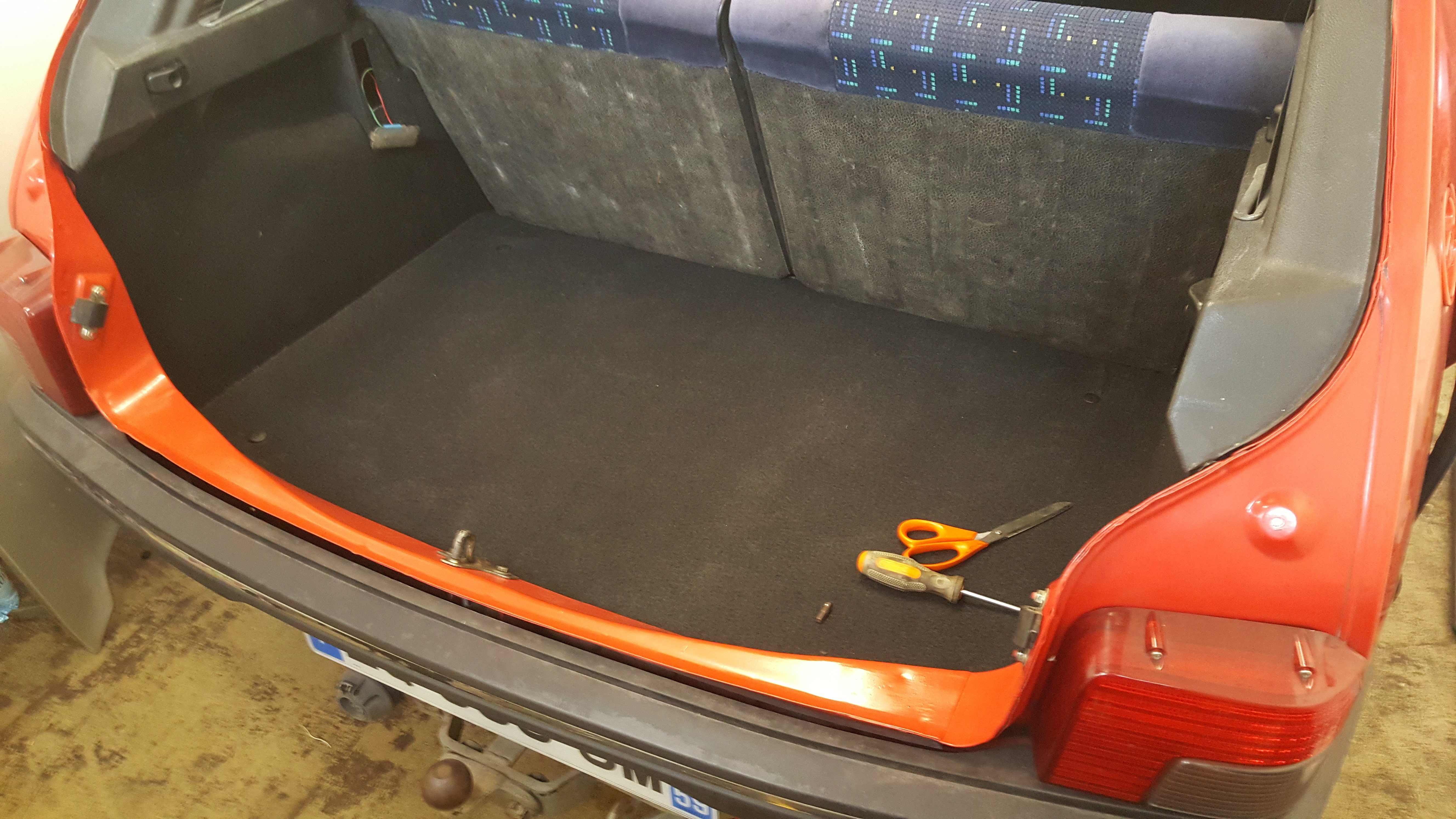

et aussi j'ai profité de changer les moquettes du coffre :
voila ma voiture a ete reparé oufff bientot des nouvelles photos et la suite de l'aventure. ::d :bien:
