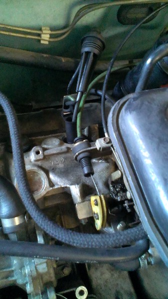

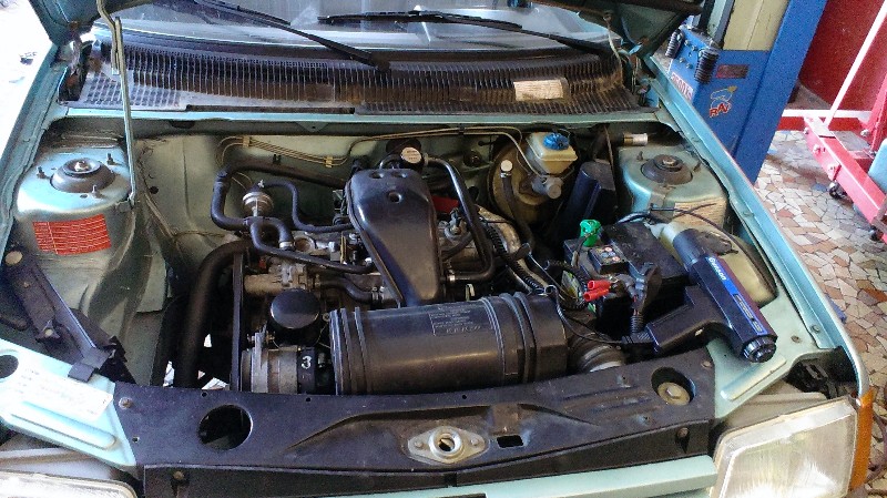

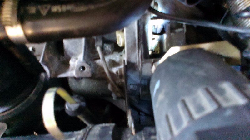

Alors aujourd'hui je me suis occupé de la petite et je lui ai fait un réglage allumage et carburation.
J'ai réglé l'allumeur :
==> Image
==> Image

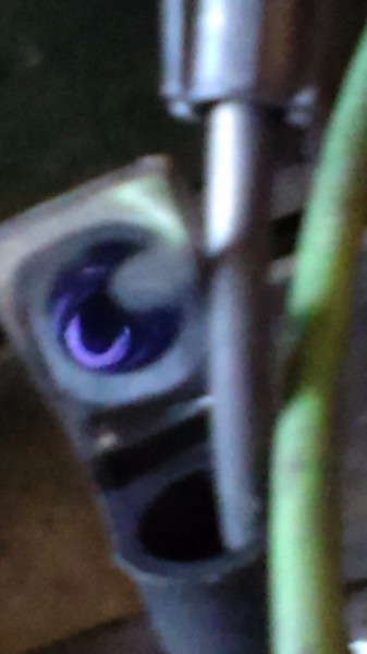

Puis j'ai réglé la richesse en commencant par le Colortune :
==> Image
==> Image
==> Image

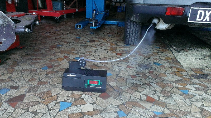

Et j'ai fini avec l'analyseur de gaz :
Avant tout ces réglages :
==> Image
Et une fois les réglages fini :
==> Image
Pour le CO, je me suis réglé à 1,5% comme annoncé dans la RTA :wink:
Voilou pour les nouvelles :cote:
Messages : 6400
Re: [ greg205xs ] Voila ma 205 GR 19.08.1985
Oui, 1,5% c'est bien pour nos moteurs à carbu. :)
J'hésitais déjà à acheter cet analyseur de gaz, suffisamment fiable selon toi ?
Messages : 8260
Personnellement j'ai eu ce Gunson, je trouvais l'étalonnage assez contraignant et la réactivité de mesure plutôt lente... d'autant plus qu'il est assez cher quand même (le mien m'avait coûté 150EUR).
Mais il permet de faire un bon pré-réglage, à valider ensuite avec un analyseur pro.
Qu'en penses-tu Greg ? :)
Messages : 6123
Salut les amis :)
Seb, lors de mon CT, mon contrôleur m'a dit que j'étais trop pauvre, ces valeurs était de 0,11.
Moi j'ai commencé par faire la Multi et après la GR, alors je ne sais pas si c'est parce que j'ai fait les deux trop rapprochés et j'ai pas laisser assez de temps pour le nouvel étalonnage, je ne sais pas.
Je contrôlerais avec une autre en comparant les valeurs du CT :wink:
Yohann, je trouve déjà que j'ai payé le miens chère ( 124 ) :gene:
Comme dit précédemment, je pense que que je ne suis pas loin de la vérité, pour moi le gros point négatif, c'est le temps d'attente pour l’étalonnage.
Je testerais sur une autre et je verrais bien :wink:

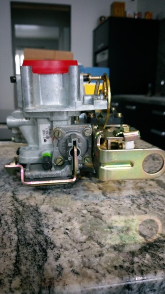

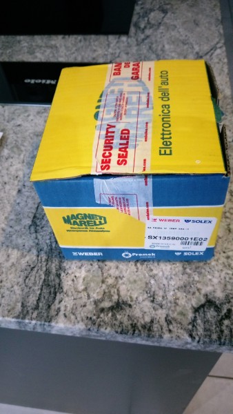

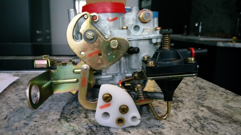

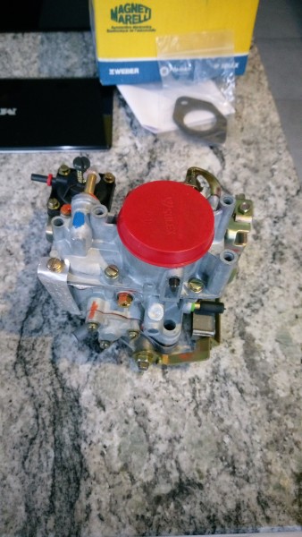

J'ai fini par craquer et acheter un carbu tout neuf pour ma petite GR.
J'ai regardé sur les niveaux de finition sur le site de planète pour savoir ce qu'il me fallait car j'avais un doute, sur celui que j'ai en place je n'avais plus rien de marqué.
A priori il faut pour un XY7 un 1 Carburateur Simple Corps (Solex 34 PBISA 12)
J'ai donc acheter un Solex 34 PBISA 12 mais j'ai peur qu'il y en ai plusieurs sorte :gene:
==> Image
==> Image
==> Image
==> Image
==> Image
Ce qui me pose problème est cette pièce que je n'ai pas sur celui qui est en place...
==> Image
A quoi sert-elle ?
Et la référence du carbu neuf :
==> Image
Puis-je le mettre en place ?
Par avance, merci :cote:
