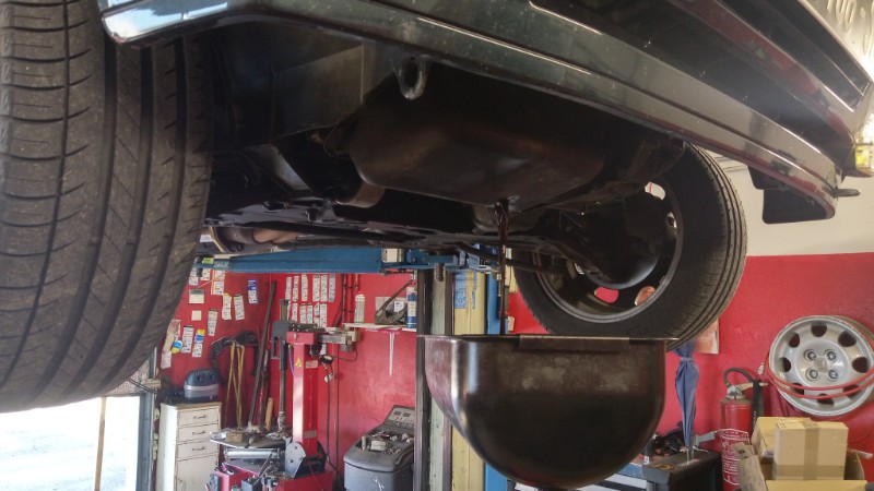

Salut :)
Alors j'ai fait une petite vidange avec changement du filtre à huile avant passage au C.T.
==> Image

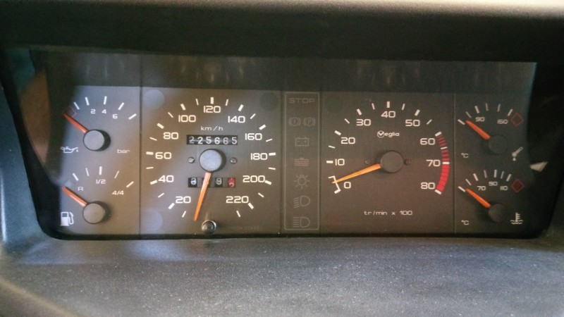

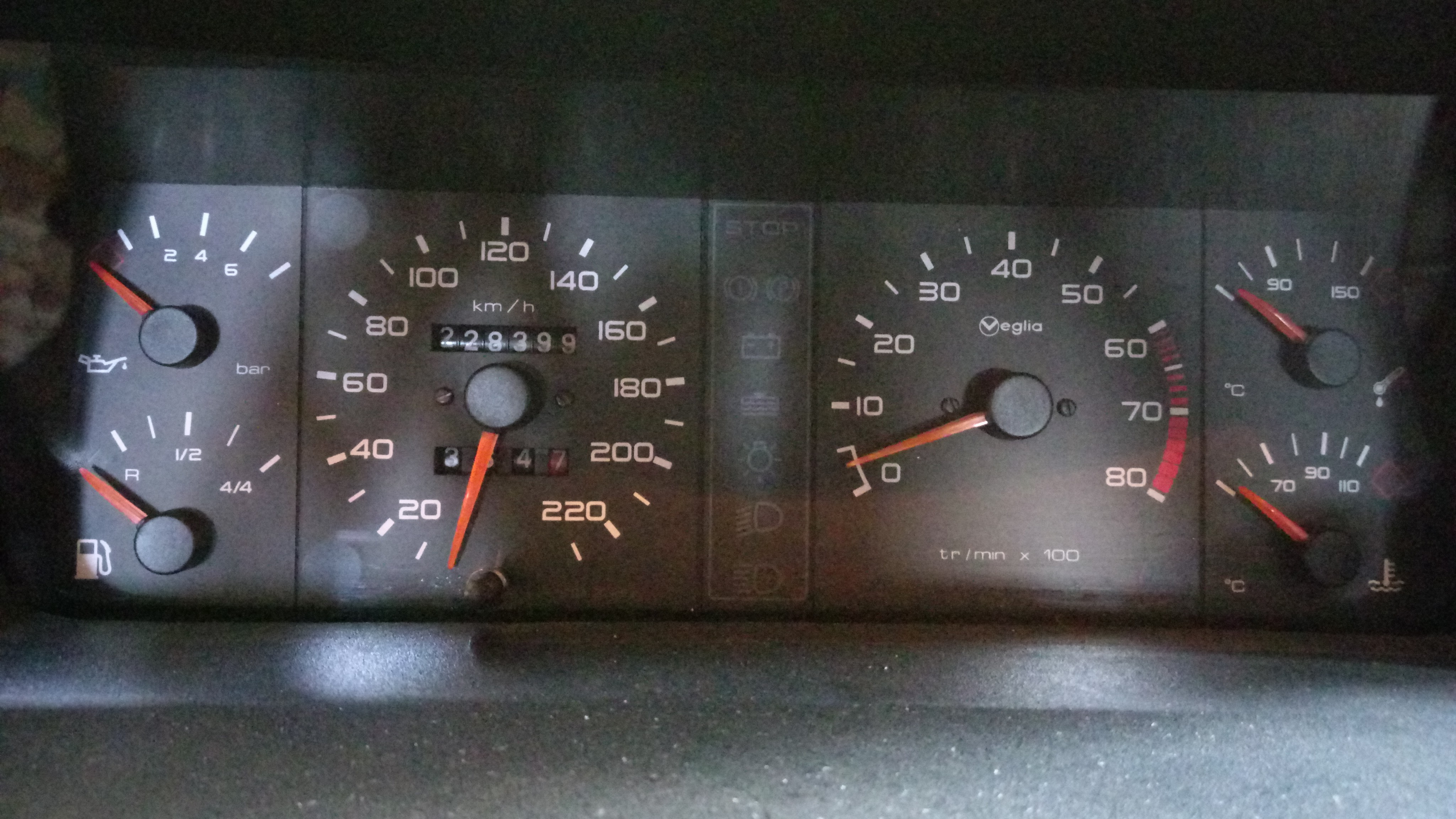

Kilométrage de la bête :
==> Image

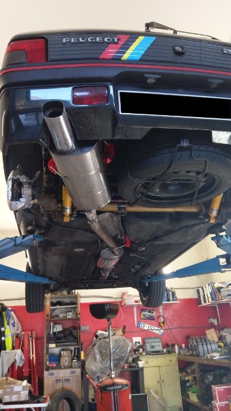

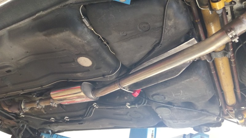

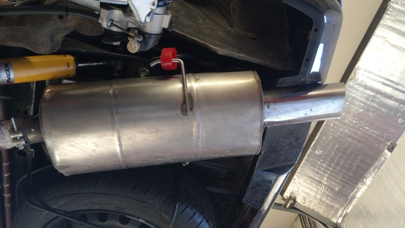

Voici le changement pour ma ligne d'échappement :
==> Image
Toujours un Sebring mais cette fois en INOX :langue3:
==> Image
Ne trouvant pas d'intermédiaire Sebring, je me suis rabattu sur un intermédiaire Milltek en INOX également ::d
==> Image
Je trouve le rendu final pas trop mal :cote:

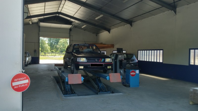

Passage au C.T. :
==> Image

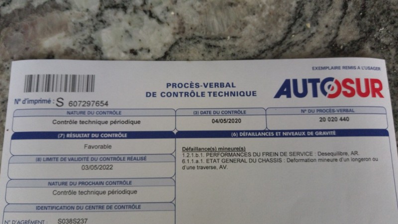

Et verdict :
==> Image
==> Image
Je n'ai pas eu le temps de beaucoup rouler après les travaux vu que j'étais tombé en panne électrique, donc le rodage de mes freins n'étais pas optimum.
J'espère qu'une telle différence est bien du a ce fameux rodage, sinon je ne vois pas ce que cela peut-être sachant que tout est neuf à l'arrière :gene:

Sympa la ligne, et niveau sonorité ça donne quoi ?
205 Zenith de 1992 - 77750kms
Messages : 6119
Re: [ greg205xs ] Voila ma 205 GTI 1L9 22.06.1989
Antoine 59 a écrit : mar. 5 mai 2020 15:40 Sympa la ligne, et niveau sonorité ça donne quoi ?
Salut Antoine :)
Niveau sonorité, beaucoup plus doux comparé a mon ancienne ligne groupe A.
Totalement différent de mon ancien Sebring Acier.
Je préfère largement celui du Sebring Inox !
Au ralenti c'est très agréable et légèrement rauque, et dans les tours, j'adore :langue3:

Même en rodage ça fait beaucoup de déséquilibre, manifestement l'ARD freine trop peu... as-tu remplacé les limiteurs ? :wink:
Messages : 6119
3dfx a écrit : sam. 23 mai 2020 06:39 Salut Greg,
Salut Yohann :)
Effectivement les limiteurs non pas été remplacé.
Mais du coup, je me demande si j'ai pas un soucis au niveau de l'étrier ARD car en tirant le F.A.M. ben il ne se passe pas grand chose.
Faut-il démonter les colonnettes pour les graisser ?

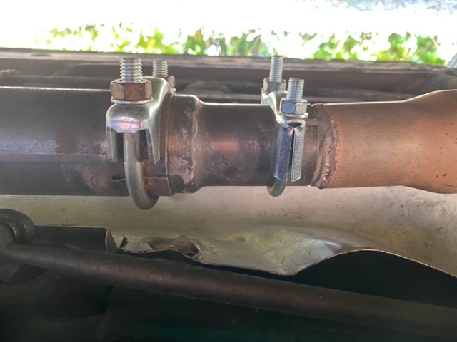

Je souhaite supprimer mon échappement groupe A (205 CTI 1.9 sans cata) est-ce qu’il est possible d’avoir les références de votre ligne d’échappement ?
De mon côté voilà ce que cela donne sous la voiture :
Désolé si ma question peut paraître bête mais chez Norauto ils n’ont pas été fichu de changer la ligne d’échappement et pour le coup, je cherche les références et ferais le job moi-même.
Merci de l’aide éventuelle.
