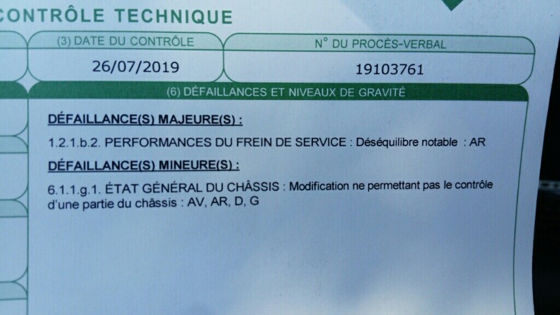

Un peu de news, hier c'étais le contrôle technique :gene:
Blasé, elle a été recalé !

Re: [ greg205xs ] Voila ma 205 Roland Garros Cab 21.05.1991
Bonjour Greg :hello:
Mince alors ! :roll:
Bon courage pour les réparations . :)
:whoa: Le sans faute n'était pas loin l'ami :wink:
Bon week-end dans le garage 8) :mrgreen:

Réglage effectué hier en rentrant du boulot.
Je verrais sur la route ce que ça donne mais ça ma l'air pas mal.
Je regrette presque d'avoir traité sous la caisse car j'ai cette foutu ligne qui est apparu, j'espère que dans le futur cela ne posera pas de soucis :gene:
Je passerais ma contre-visite quand je serais en congé a partir du 19 Août :wink:

Salut Grég,
j'allais te poser la question du pourquoi "contrôle impossible " :roll:
C'est bien nul je trouve !!
Bon courage pour la suite l'ami :wink:

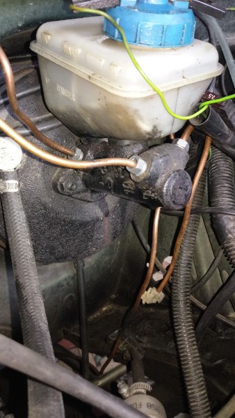

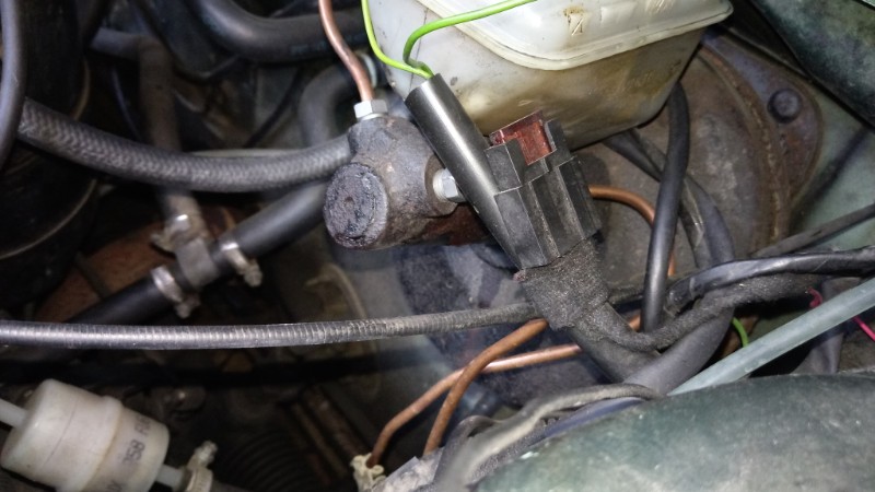

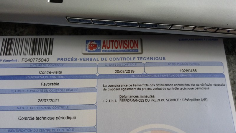

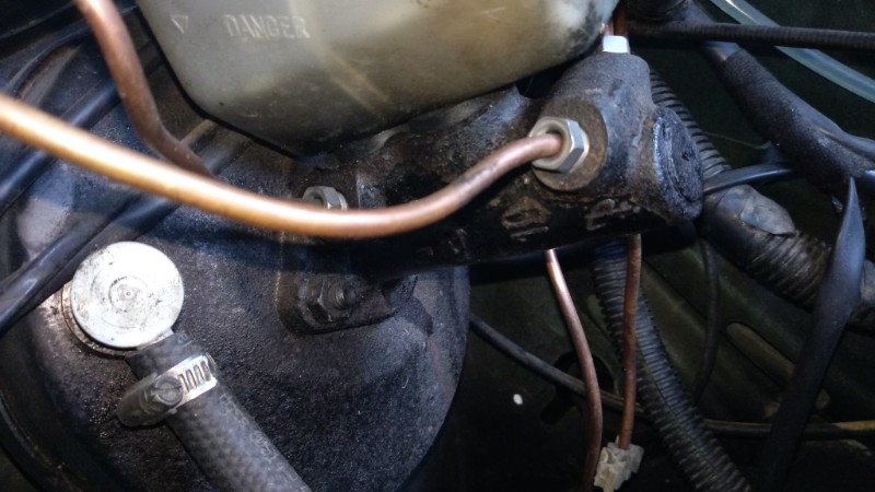

Hier j'ai repassé ma contre-visite... Elle est passé m'enfin j'ai encore un déséquilibre !
==> Image
Auparavant j'avais un déséquilibre de 38 % et maintenant 22 %
Je me demande si mon maître-cylindre ne serais pas fatigué.
Est-ce possible ?
Il est vrai que visuellement, il n'est pas très beau :gene:
==> Image
==> Image
==> Image
Messages : 6400
Le visuel extérieur ne dit pas grand chose sur l'état de fonctionnement réel du maître-cylindre. Mais effectivement, si tout est en ordre sur le système de freinage (canalisations propres, flexibles de frein neufs, mâchoires biens réglées, mécanisme bien graissé, cylindres récepteurs non grippés et sans fuites, purge parfaitement réalisée) et que le freinage n'est toujours pas bon, alors oui, on peut penser au remplacement du maître-cylindre. Ça peut aussi provenir des tambours s'ils n'ont pas une usure uniforme.
Salut Seb :)
Merci pour ta réponse.
En fait tout est neuf sauf deux choses :
- Le Maître-cylindre.
- Les tambours.
Je vais commencer par changer le Maître-cylindre et lors du prochain CT, si c'est toujours pas bon, je changerais les tambours :wink:
Messages : 13985
Je pencherais plus sur le Maître Cylindre dans un premier temps, personnellement je n'ai jamais vu de tambours (mis a part une usure excessive) engendré un gros déséquilibre :cote:
