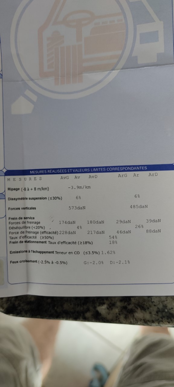

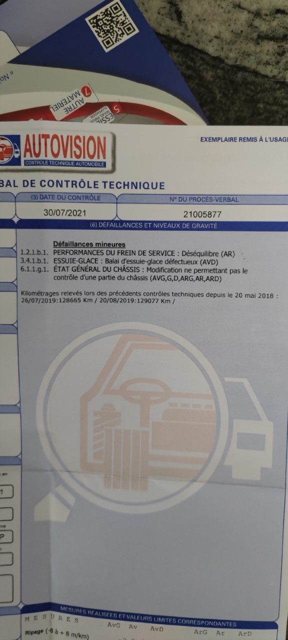

Deux ans plus tard, c'était le jour du contrôle technique.
J'ai une ligne de plus qu'il y a deux ans et un oublie de ma part :gene:
==> Image
==> Image
J'ai complètement oublié de changer les essuies-glaces :oops:
Bon, j'ai toujours ce fichu déséquilibre au freins arrières, je vais donc remplacer la dernière pièces de freinage non remplacé, à savoir les tambours de frein.
Mais je me pose une question, il vaut mieux repartir aussi sur un kit de frein neuf ou je peux remettre ceux en place ?
Voilou pour les news :cote:
Messages : 13985
Re: [ greg205xs ] Voila ma 205 Roland Garros Cab 21.05.1991
Bon en même temps, les essuies glaces, c'est pas sur un cabriolet que tu t'en sers le plus :lol:
Pour les tambours, j'ai déjà entendu pas mal de tambours adaptables neufs défectueux (problème de voile).
