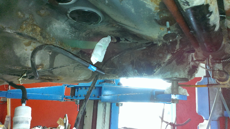

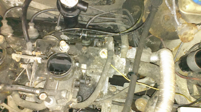

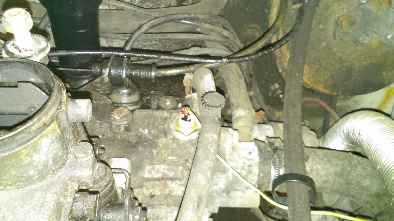

dami a écrit : Il y a une sonde sur la culasse pour la jauge sur le combiné :wink:
Salut Dami :)
Est-ce celle-ci :
==> Image
==> Image
Si c'est elle, je l'ai déjà changé :gene:

Oui c'est celle-ci...mais c'est toi qui a tiré ce fil jaune ?
Messages : 6119
Re: [ greg205xs ] Voila ma 205 XS 09.04.1987
Salut Dami :)
Non, le fil jaune était déjà en place dans une gaine en plastique noir qui était à moitié désintégré.
J'ai juste change la sonde et mis une nouvelle cosse.
Mais cela ne m'étonnerais pas que cela ne sois pas le bon fil relier sur cette sonde.
J'ai d'autres fils qui se balade de partout... :oops:
J'ai commandé une nouvelle sonde pour ma Saxo et du coup j'ai recommandé une autre sonde pour la XS, je la rechangerais encore en espérant que cela fonctionne.
Si toujours pas, cela pourrais venir de quoi ?
J'ai essayé deux compteur Jeager et deux compteurs Véglia et pas de réaction niveau de la jauge :roll:

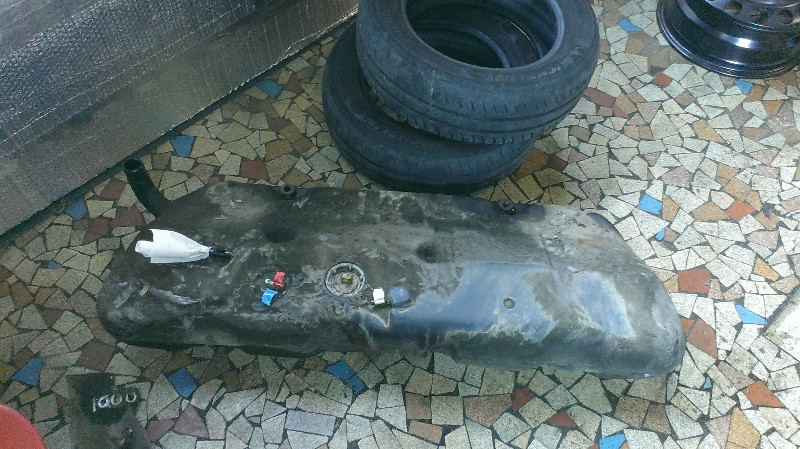

Sinon j'ai continué le démontage.

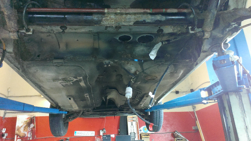

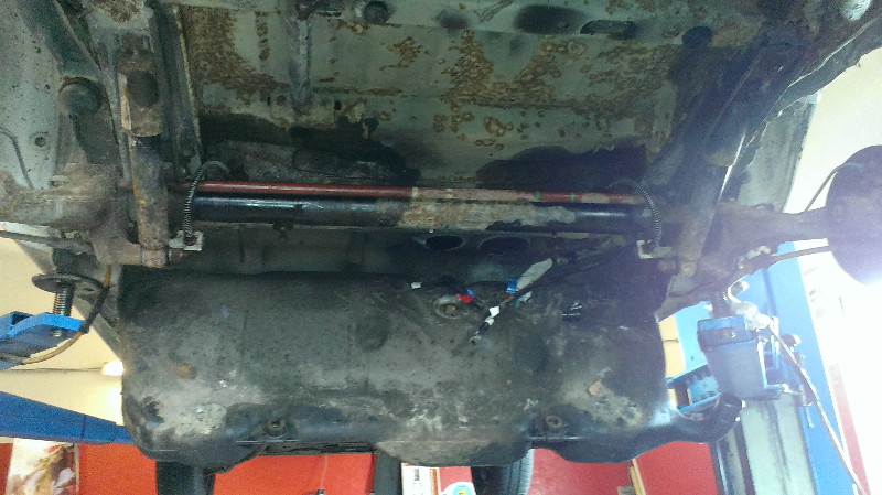

Dépose du réservoir pour accéder aux canalisations de freins à changer :
==> Image
==> Image
==> Image
==> Image
==> Image
==> Image
==> Image
==> Image
Et bien croyez-moi ce n'étais pas du luxe d'enlever ce réservoir !
Quand je vois la " merde " accumulés depuis tout ce temps :gene:
Je traiterais en même temps cette foutue rouille :roll:

Il faudrait déjà, que tire un fil de la sonde jusqu'au compteur (renseigne toi quel fil c'est) :wink: Si ça fonctionne, bingo, il ne te restera qu'a refaire proprement ce faisceau :bien:

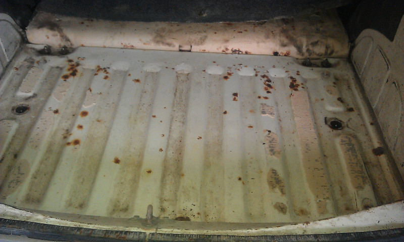

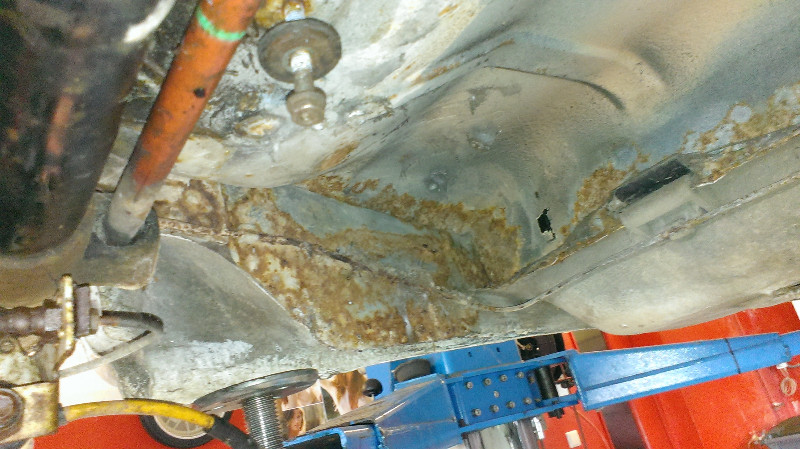

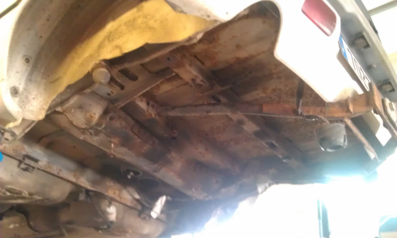

Bon début !! Profites-en pour traiter la corrosion du plancher... Au final, il me semble que ce n'est que de la corrosion de surface... :roll: A moins que ce ne soit l'effet du blaxon... Faut vraiment voir sous ce dernier, l'étendu des dégâts. :oops:

Chapi26 a écrit : Salut Greg !
Salut Cédric :)
Oui une fois le train arrière déposé, j'attaque la corrosion :bien:

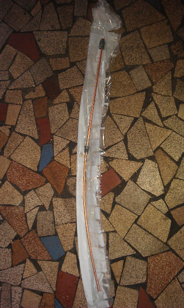

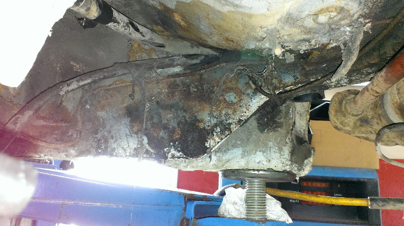

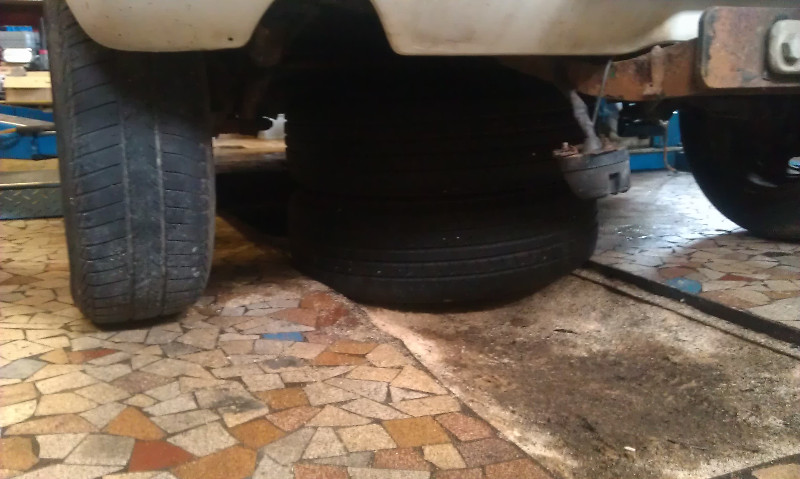

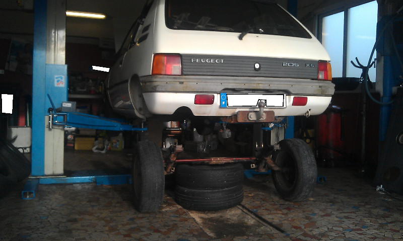

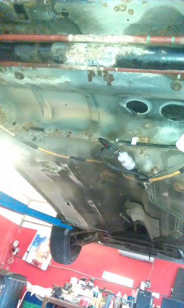

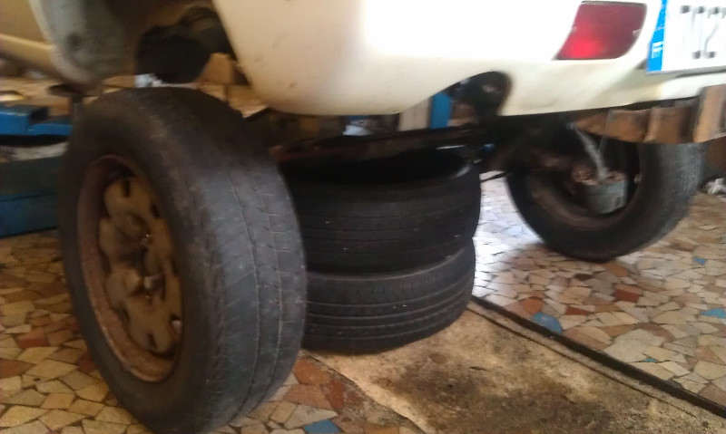

Salut tout le monde :)

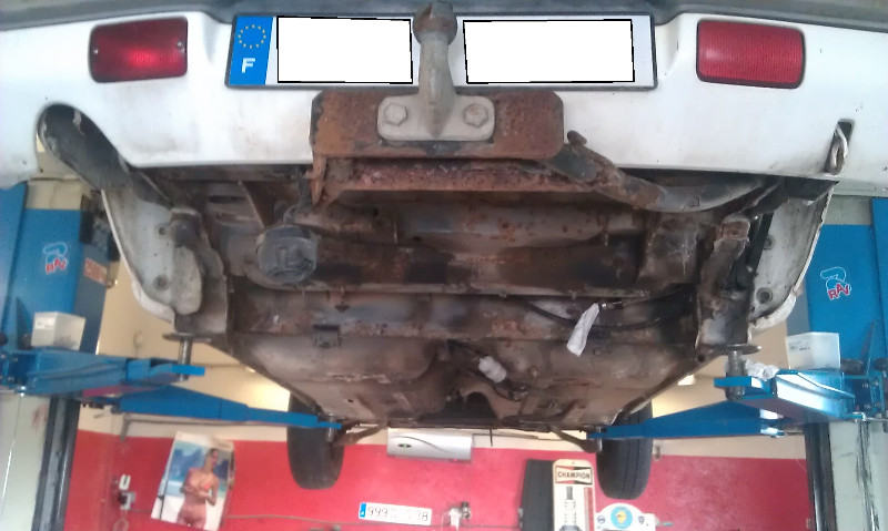

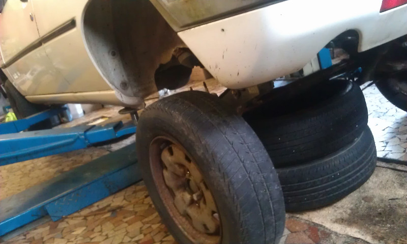

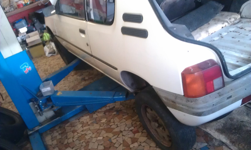

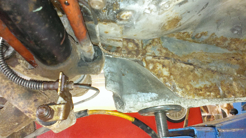

Voici les travaux du jour :cote:
Démontage des anciennes canalisations de frein et démontage du train arrière.
Place aux photos :
==> Image
==> Image
==> Image
==> Image
==> Image
==> Image
==> Image
==> Image
==> Image
==> Image
==> Image
==> Image
==> Image
==> Image
==> Image
==> Image
==> Image
==> Image
==> Image
==> Image
==> Image
==> Image
==> Image
==> Image
Et voilou pour le moment :wink:
