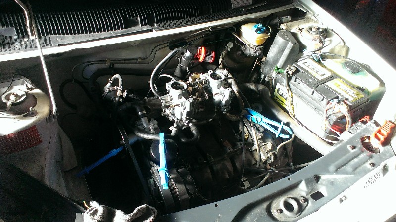

Je me suis enfin attaqués au Carbu's de la XT :cote:
Place au photos :
On fait de la place on enlève :
==> Image
==> Image

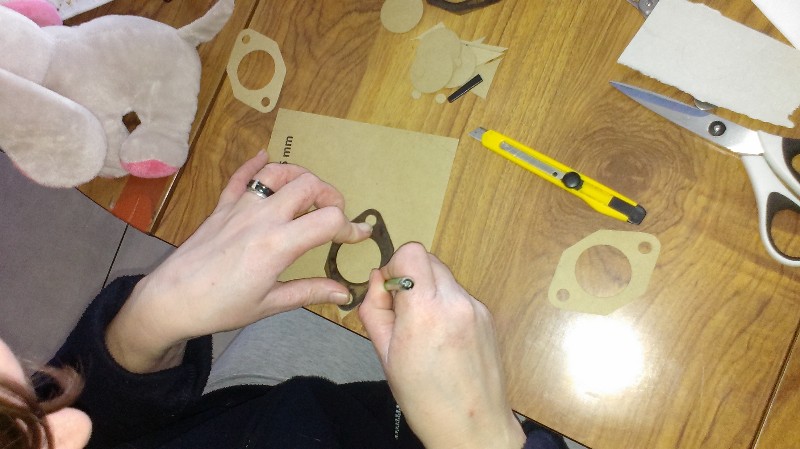

Pour les joints de pied de carbu, j'ai pris une feuille de 5 mm.
Marianne m'a fait les découpes :langue3:

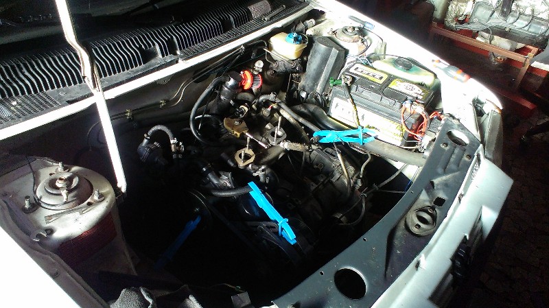

==> Image
Et une fois en place :
==> Image
Je ne vous montre pas le final...
Par contre petite question, il faut régler la hauteur du flotteur à 9 mm, vous procédez comment ?
Par avance, merci :bien:
