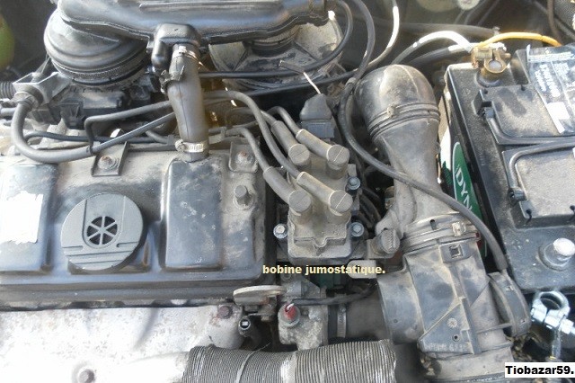

:voyons:
D'après la vidéo, cette Sacré-Numéro, possède un allumage jumostatique :

Bien vu!
Donc pas de module. :gene:

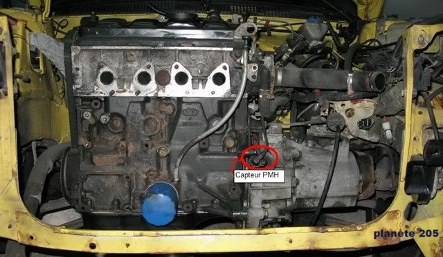

Le capteur PMH est devant le moteur , juste en dessous du boitier d'eau pour situer. A côté du code moteur.

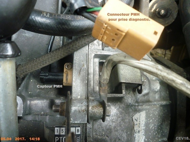

Capteur PMH.
Emplacement du capteur PMH sur moteurs TU.
Emplacement du capteur PMH sur les moteurs XV-XW-XY d'origine 104.
Bonne soirée. :)

Il n'y a que le second qui correspond au capteur PMH utilisé par l'injection monopoint à bobine jumostatique. Les autres, dits "prises de diagnostic", utiles seulement aux anciennes valises, ne sont du même type et pas interchangeables. Juste pour clarifier :wink:
Il est bien identifié dans cette vidéo vers 8 minutes. Vidéo très utile pour comprendre le fonctionnement et s'aider au diagnostic :) https://youtu.be/U6dbVL61s9g
