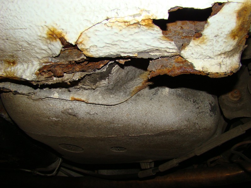

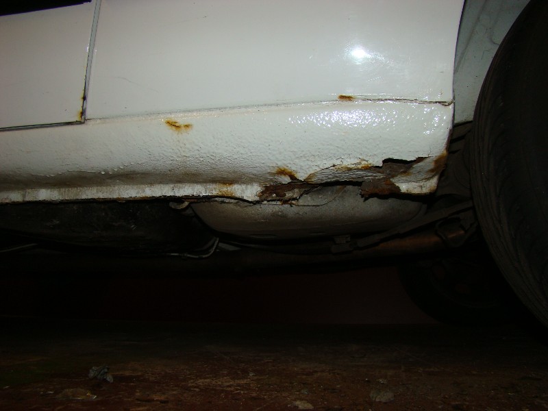

Bonjours , alors voilà je vous expliques j'ai récemment fait l’acquisition d'une 205 GTI assez propre dans l'ensemble , mais les bas de caisse pas en très bon état . Je voudrais savoir si vous préconiseriez un changement de caisse ou plutôt une réfection ? ( les photos suivent )

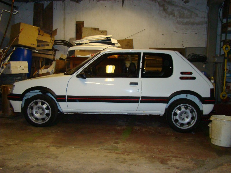

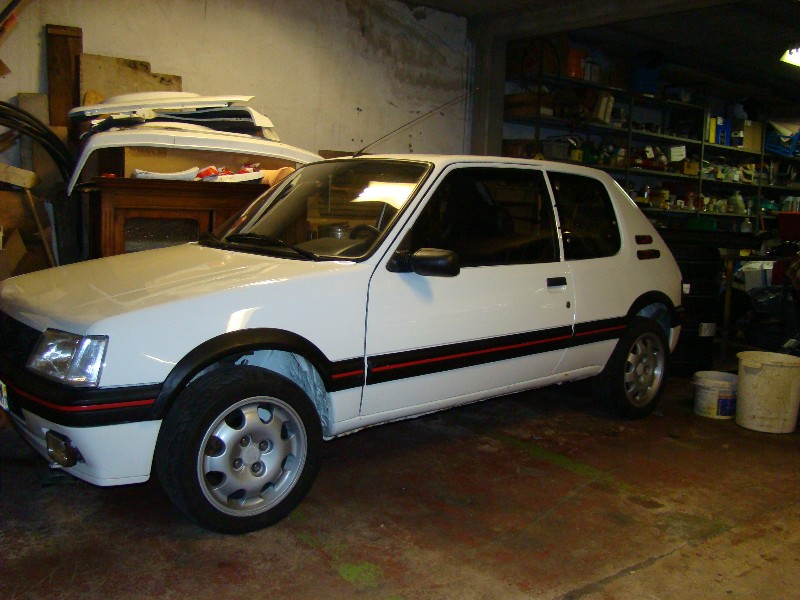

A premiere vue assez propre (un peut haute non??)

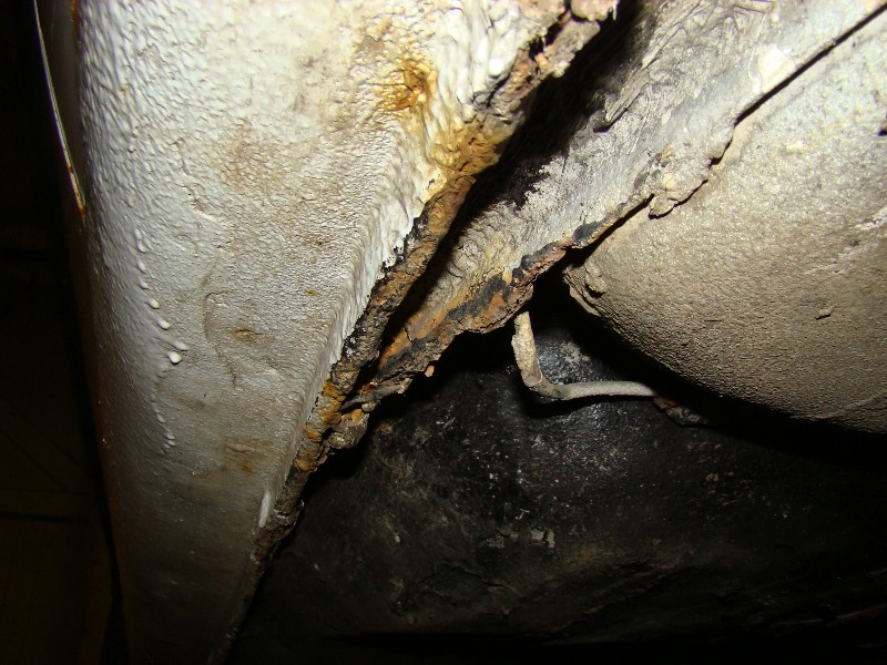

le bas de caisse ImageImageImage

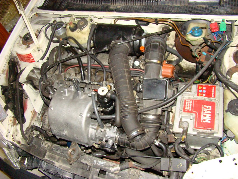

le moteur assez sain Image

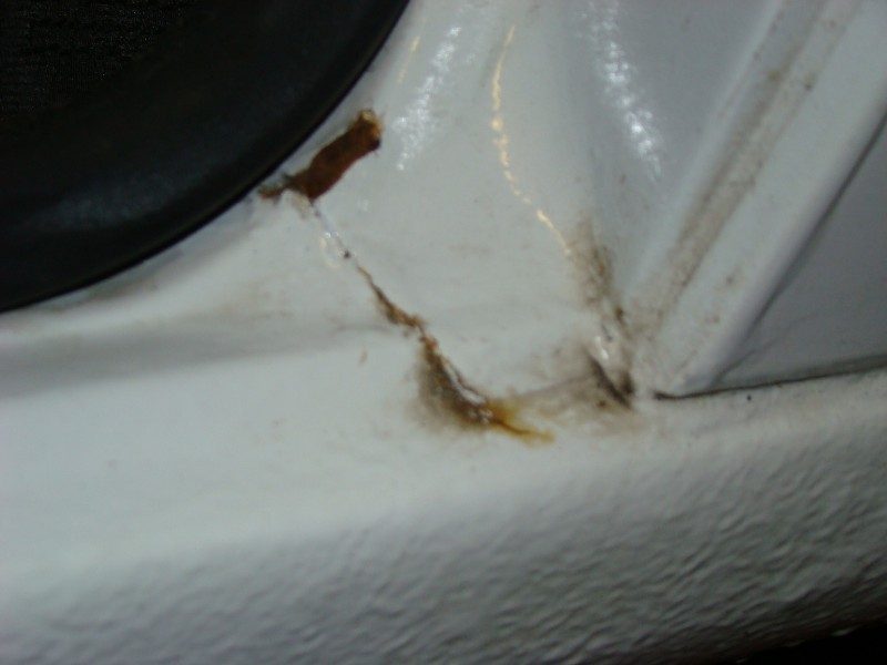

les tête d'amortisseurs Image
le pied millieu Image

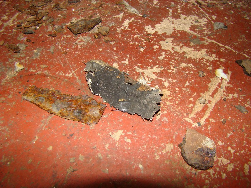

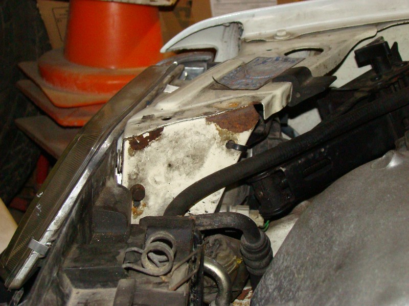

et les dégâts du bas de caisse :cry: Image
Alors pour vous réfection ou changement de caisse ?

Les bas de caisse peuvent être refait, regarde la restau de la GTI à Shidenkai :) .
Et fait vite traiter la rouille, une fois qu'elle s'installe ça fait des dégàts :?

et je la trouve un peut haute c'est normal?
205 XR de 1989 - 270000kms
205 GTI de 1989 - 165000kms
Re: VOTRE AVIS SUR MA RESTAURATION DE 205 GTI
C'est vrai qu'elle haute, les amortos sont neufs?

non il sont d'origine , peut être mauvais crantage du train arrière ?

Peut-être pas, la couleur claire des passages de roue peut donner cette impression.
Mesure la garde au sol, elle est peut-être correcte.

Je pense que pour les bas de caisses tu devrait en découper des sains à la casse et les ressouder à la place des tiens qui sont biens attaqués... Sinon pour le reste tu traite et tu repeins. Est ce que tu as regardé ton plancher de coffre et est ce que tu as démonter la moquette? Car si les bas de caisse sont dans cet état là sa doit pas être en bon état non plus sous la moquette au niveau du pédalier et au niveau du plancher du coffre...
