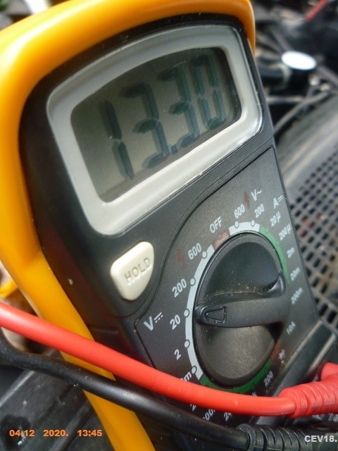

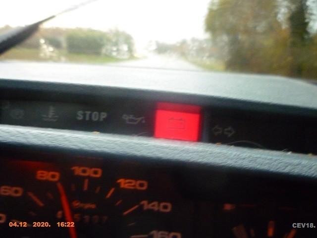

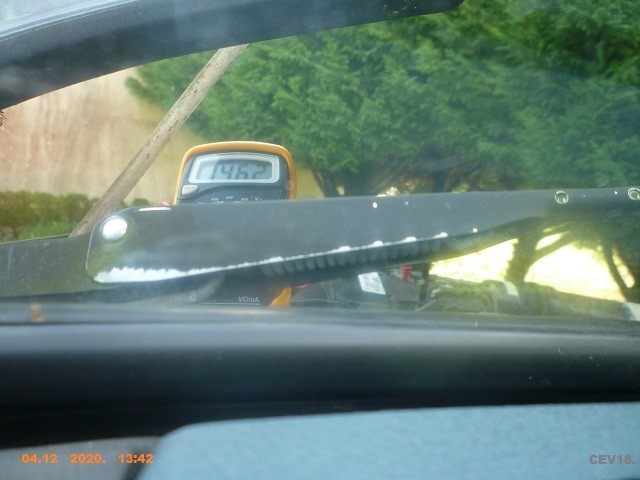

Ce témoin allumé en permanence ou épisodiquement indique un alternateur défectueux ou en fin de vie.
Généralement c'est le régulateur qui est en cause, surtout lorsqu'il indique une tension correct.
Ce fut le cas sur la mienne et ça a fini par détériorer la batterie :
Tension indiquée correct, pourtant le régulateur est HS.
planetesujet-t53175-3105.html
Quand il est intégré à l'alternateur, comme sur la 205, il ne se répare pas, on doit donc remplacer l'alternateur. :roll:
Symptôme régulateur HS
Pour le tester:
https://www.vroomly.com/blog/regulateur ... t/#titre-1
Bonne nuit. :sleep:
