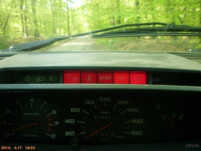

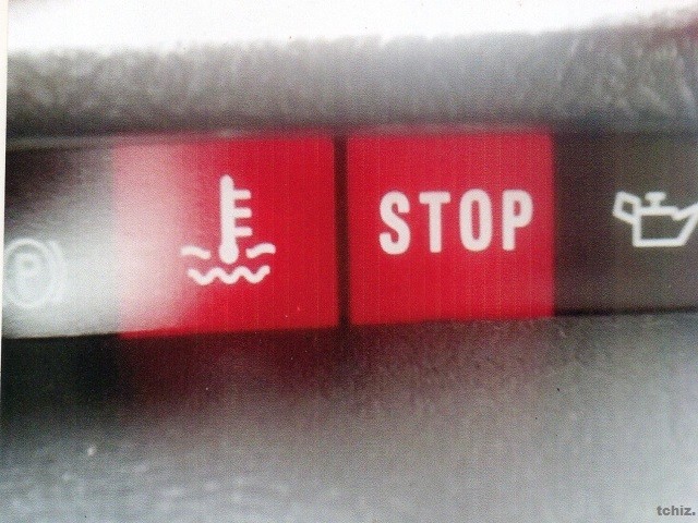

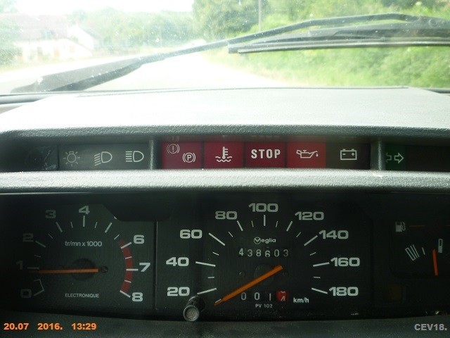

En mettant le contact :
Une fois le moteur lancé, ils doivent tous s'éteindre, sauf celui du frein à main s'il est en fonction.
Surchauffe moteur.
Pression huile insuffisante.
Bon dimanche. :)

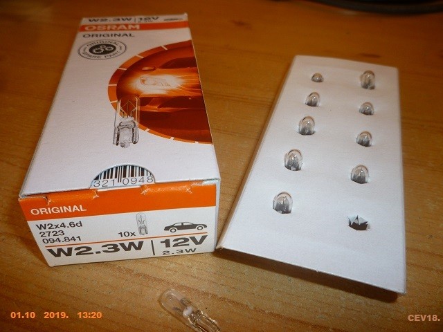

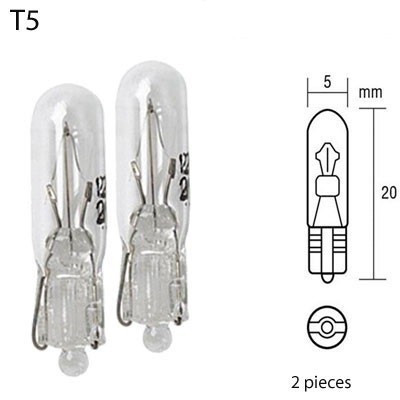

Les ampoules témoins sont de type T5 ou W, disponibles en concession, centre auto, garagistes et sites web.
Elles sont vendues à l'unité, par 2 ou par 10 :
La référence PSA :
Cela existe en 0,4 w, 1,2 w (monte d'origine) , 2 w, 2,3 w, 3 w et 5 w.
Les mêmes en 2,3 w :
:!: ATTENTION :!: Ne surtout pas dépasser 3 w, car ça crée des dysfonctionnement électrique.
