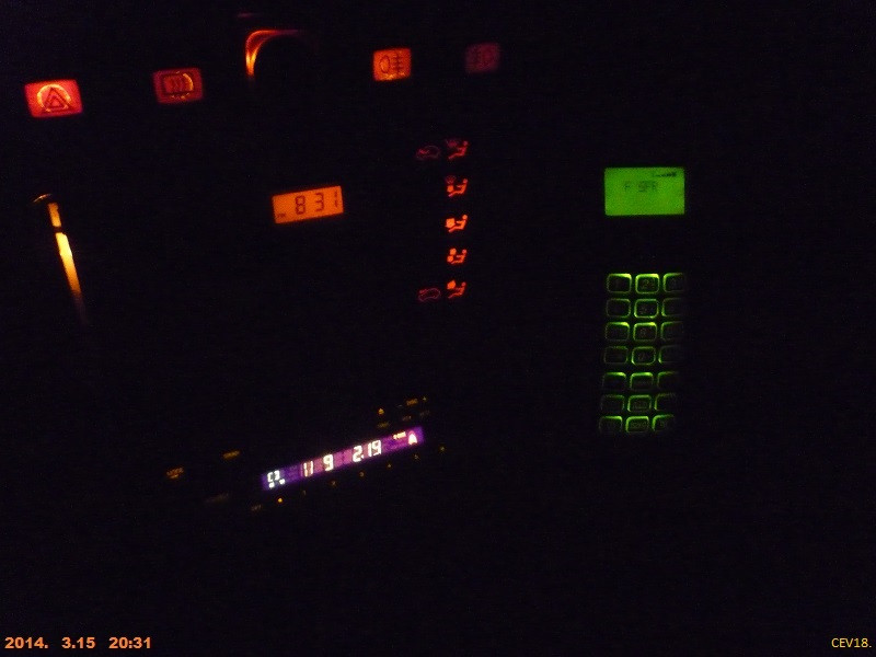

Tous les interrupteurs : warning/lunette dégivrante/AB AR/AV allume cigare /air conditionné etc sont rétro-éclairés et doivent s'allumer lorsqu'on allume les feux :

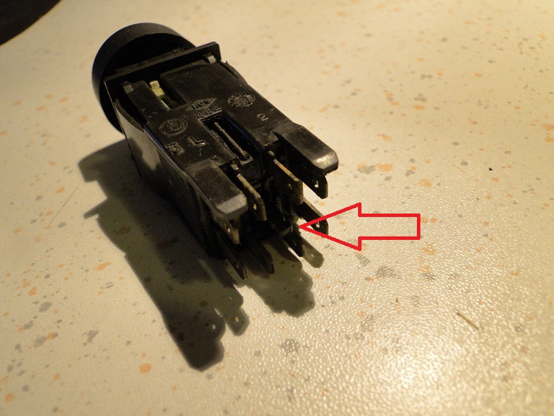

Justement mon bouton de warning ne s'allume pas même quand j'appuie dessus, y'a t'il un tuto pour voir comment faire pour changer l'ampoule ou carrément le bouton ?
Re: warning
2cent59 a écrit :Justement mon bouton de warning ne s'allume pas même quand j'appuie dessus, y'a t'il un tuto pour voir comment faire pour changer l'ampoule ou carrément le bouton ?
Vus le symptôme c'est que ton ampoule est grillée. Pour la changer c'est super simple. Je vais te montrer sur un interrupteur que j'ai récupéré en casse.
Derrière l’interrupteur au centre tu trouveras une petite tige en pastique qui dépasse :
Si tu tires dessus tu pourra la récupérer avec l’ampoule, on vois qu'elle est grillée :
Si tu regardes c'est la même ampoule que celles du tableau de bord (W1) mais avec des fils plus longs sur les côté. Ce que je te conseille c'est de souder des fils fins sur une W1 pour remplacer celle de l'interrupteur (ce que je ferais si j'ai besoin de celui-ci).
Si non tu peux piquer la tige en plastique avec l'ampoule sur un autre interrupteur mais c'est pas garanti que ça fasse longtemps du coup :langue3: ...
