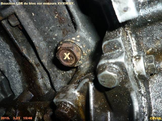

Salut CEV. J'ai 3 questions pour toi:CEV18 a écrit :Sur ma GT à moteur XY 8 (origine 104) le bouchon du bloc moteur se trouve à droite juste au dessus du cardan .
Difficile d'accès et surtout très fragile ,comme celui du radiateur.![]()
Sur le moteur XU ,je ne connais pas son emplacement exact .![]()
- quand tu dis a droite, c'est face à la tuture ou assis depuis la place conducteur ?
- Quand tu dis que le bouchon du bloc moteur est fragile, tu veux dire que la vis casse facilement ? Elle est en plastique comme sur le radiateur ?
- Ce bouchon est il encore disponible en neuf ?
Re: bouchon de vidange refroidissement bloc moteur !
Bonjour à toi
1) Coté droit du véhicule .
2) Il n'est pas en plastique comme celui du radiateur, mais en métal (clé/douille de 18).
C'est fragile à cause de l'accès difficile, à moins de la mettre sur un pont, le risque étant de foirer le filetage du bloc moteur ou moins grave d'arrondir ledit bouchon.
Emplacement du bouchon LDR du bloc sur les moteurs XV/XW/XY .
3) Concernant la troisième question, je ne sais pas si c'est encore disponible ou NFP.
Celui ,en plastique ,du radiateur l'est toujours et conditionné en kit de 5 toutefois.
Certains magasiniers rechignent donc à les commander, de peur qu'ils ne puissent vendre les 4 autres.
Edite :
Remplacement de la photo provenant de la RTA (copyright),par celles de ma GT à moteur XY8.
