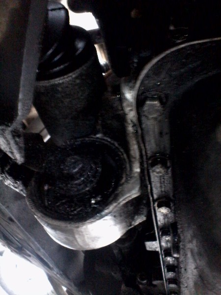

J'ai depuis quelques temps des petites taches d'huile sur le sol de mon parking^^ La fuite n'est pas grosse à priori moins d'1/2 litres sur le 4 derniers mois.
J'ai nettoyer le moteur cet aprem et fait tourner le moteur pour localiser la fuite, mais je ne vois rien.... La fuite semble provenir de l'arrière du moteur, au niveau du support moteur :
Je n'ai pas pu savoir précisément d'ou ça vient... Le joint de carter à l'air bon, j'ai une petite fuite au cache culbuteur mais à l'opposé donc je ne pense pas que s'en soit la cause.... Il reste quelle possibilité ? Joint de culasse ? Je n'ai pas d'huile dans le LDR ou de mayo....
La courroie de distri semble sèche.....
Enfin bref, je patauge un peu dans l'huile la, donc si quelqu'un a une idée je suis preneur !

J'ai une fuite similaire, j'en parlais ici :
http://www.planete-205.com/forum/fuite- ... 63949.html
Pour ma part, je suspecte sans en être sûr une fuite au niveau du joint de culasse :?
Cependant je ne sais pas si il est possible que le jdc fuit juste de l'huile... Comme toi, mon ldr est clair et aucune conso anormale de celui-ci. Le support moteur est bien gras et l'arrière du moteur est couvert d'huile.
En tout cas ça ne fuit pas beaucoup, donc je ne m'en inquiète pas trop pour l'instant :oops:

J'ai la même fuite... Joint de cache culbuteurs neuf et joint de carter aussi je pense aussi au jdc ou alors à un joint spy
Re: Fuite d'huile moteur
Comme déjà dit, peut être le joint de culasse :? . Tant qu'il n'y a pas de mayonnaise ou de pression dans le circuit de flotte due au gaz d'échappement, je dirais, laisse comme ça, et surveille tes niveaux :wink:

Réponse que je craignais... enfin tant que ça s'empire pas ;)
Je vais quand même changer le joint de carter et de cache culbuteur à la prochaine vidange, se sera toujours ça de pris...
