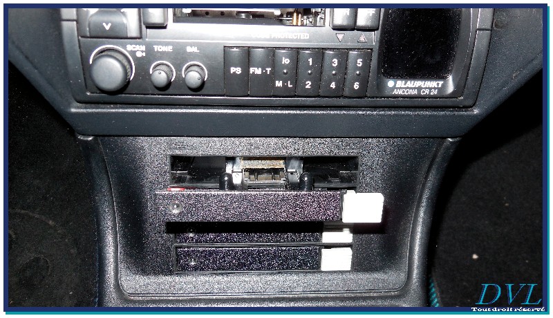

Le tiroir range-cassettes sur phase 2
Trouvé neuf dans sa boite d'origine, les boutons d'ouverture blancs sont impeccables (pas jaunis par le soleil) :rirejaune:
Ça harmonise avec l'autoradio d'époque. :cote:

Pour répondre à Chapi au sujet de la mousse dans le fond des tiroirs:
Celle du haut est partie en miettes vu que c'est là qu'est rangée la cassette
Sinon elles sont comme ça: ce qui prouve en même temps que le range cassettes n'a jamais servi

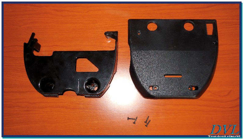

Le rhéostat, intégré dans le cache plastique de volant sur la gauche permet de faire varier la luminosité du compteur sur les 205 à compteur luxe (casquette avec monnayeur ; type GTI, Rallye, etc...).
Il existe deux modèles (c'est la façon de le brancher qui varie)
Sur ce modèle, il y a deux fiches séparées. L'autre modèle ne comporte qu'une fiche à deux cosses.
Sur les 205 à compteur de base comme la Sacré Numéro, il y a juste un emplacement vide. :gene:
Sauf en coupant dans le faisceau du compteur, le rhéostat n'est pas prévu.

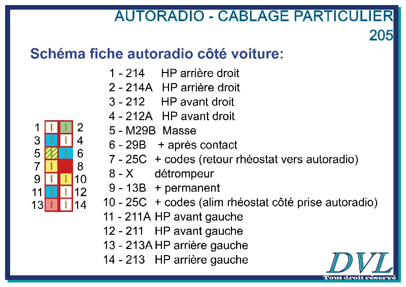

Avant tout, voici le câblage de la prise d'autoradio de la lionne:
Quelques modifications ont été apportées au regard du câblage courant.
Notamment le fil 25C jaune à la base en position 10 et déplacé en position 7.
Les cosses sont moins faciles à retirer de la fiche rouge mais ça se fait quand même! 8)
Vous avez ainsi la réponse. :mrgreen:
En fait:

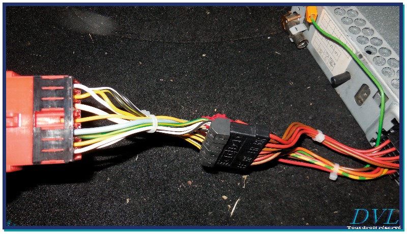

Les anciens autoradios ne sont pas nombreux à pouvoir être branchés avec les codes (s'allumer faiblement de nuit).
Celui de la lionne ne faisant pas exception à la règle, le rhéostat permet de remédier à cela.
Dans la prise d'autoradio il y a un fil jaune. Il est la plupart du temps méconnu et inutilisé.
En fait il sert à faire fonctionner l'autoradio avec les codes. :wink:
Pour que cela fonctionne, l'autoradio doit avoir une entrée séparée de celles pour le + permanent et pour le + après contact.
Et comme l'autoradio n'a pas de rhéostat intégré pour le réglage de l'éclairage de nuit, le rhéostat sous le volant jouera ce rôle. :cote:
L'astuce consiste à se repiquer sur ce fil, y bancher le rhéostat et ensuite raccorder le tout sur l'entrée séparée de l'autoradio.
Ainsi, de nuit l'autoradio arrêté s'allume faiblement à la façon de l'horloge digitale.
Et en l'allumant, l'affichage redevient normal :D

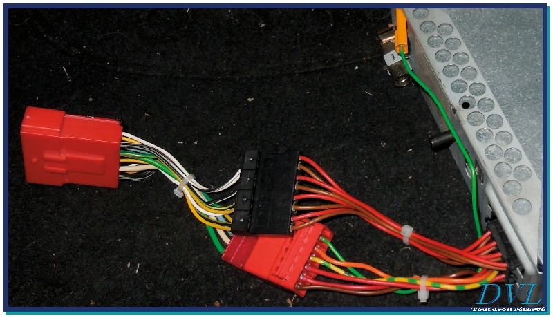

Photos du faisceau de l'autoradio créé pour l'occasion:
A l'origine il n'y avait que les fils sortant de l'autoradio avec des dominos pour l'alim et une fiche noir pour les HP
Le plus difficile est de trouver les fiches noires pour brancher les HP arrières (vieux modèles d'autoradios)
Il a fallu également ajouter les fils pour les haut-parleurs arrières.
Et un fil de masse pour la carcasse. :cote:

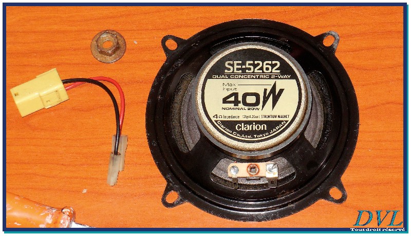

Les hauts parleurs à l’arrière (encore une cosse qui trouve son utilité)
Pour cette option il faut:
Beaucoup de fil,
Du scotch d'électricien,
Des haut parleurs (ici ceux de la donneuse),
Une fiche rouge à quatre cosses
Deux fiches jaunes à deux cosses pour les HP.
Nota: à lire si vous comptez installer les vitres électriques à l'arrière. :wink:

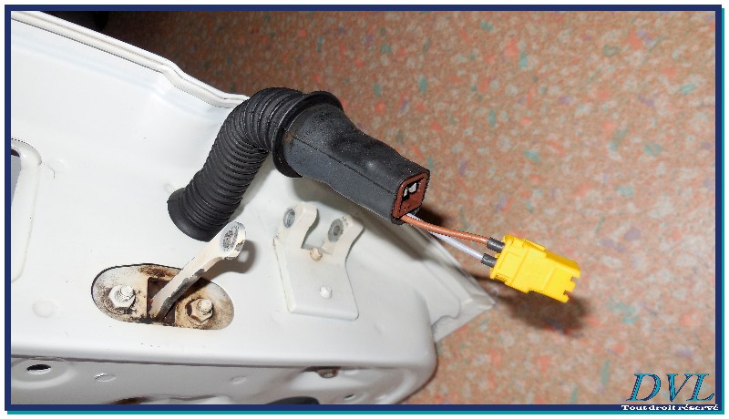

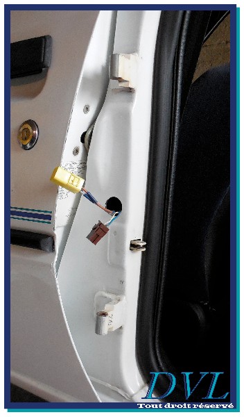

J'ai pris deux brunes et changé les fiches jaunes des HP de la donneuse par des brunes également, en raison de l'ajout des vitres électriques des portes arrières.
En effet, pour permettre le démontage facile des portes arrières, il y a une fiche sur le faisceau de centralisation qui passe dans la gaine flexible entre la porte et la caisse. Cette fiche étant une fiche brune à deux cosses, si je remets la même à côté il y a risque de se tromper lors du branchement. (le but est toujours de pouvoir retirer la portière sans couper les fils).
Donc j'ai mis deux fiches jaunes pour débrancher les vitres électriques à l'arrière (celles des HP) et deux brunes sur les HP en remplacement.

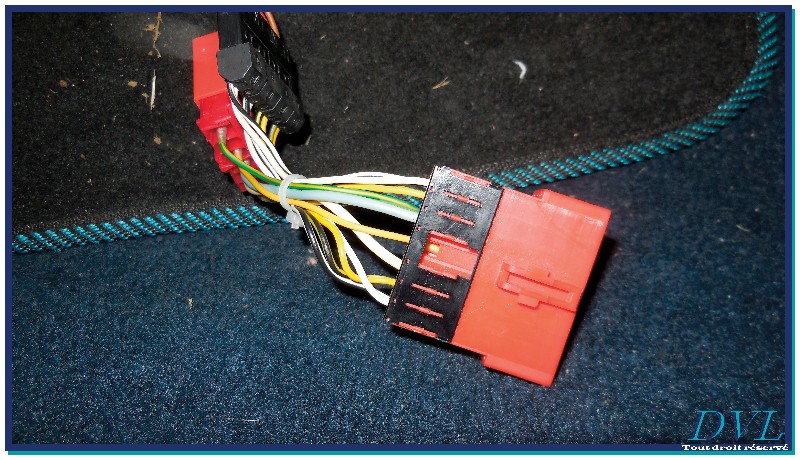

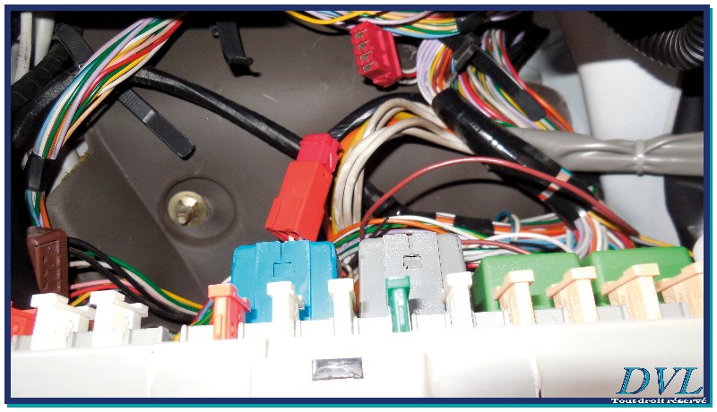

Sur la lionne, le faisceau pour les haut-parleurs arrières est déjà présent.
C'est la fameuse fiche rouge avec deux fils blancs, un rouge et un vert, qui se balade au niveau de la platine fusible:
C'est ce genre de fiche qui n'est branchée à rien et qui inquiète ceux qui achètent une 205 :lol:
Dans le même genre il y a la fiche jaune qui sert pour le starter (non visible sur la photo)
Le branchement via cette fiche évite de passer les fils derrière la colonne centrale.
L'accès est plus facile.
Les fils cheminent ensemble de cette fiche rouge jusqu'à la traverse du siège conducteur, en suivant le faisceau des feux arrières.

Je n'ai pas fais de photos de la manip, mais le faisceau est équipé d'un côté de la fiche rouge permettant de se brancher sur celle déjà présente au niveau de la platine fusible,
Et aux extrémités il y a des fiches brunes pour brancher les HP à la façon des HP des portes avant.
De base le HP a son petit faisceau équipé d'une fiche jaune.
Pour les HP arrières la fiche est remplacée par une brune (voir nota plus haut)

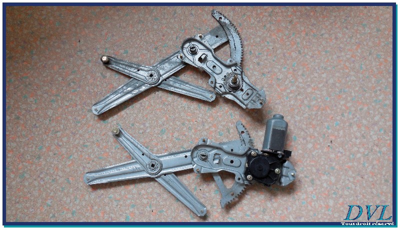

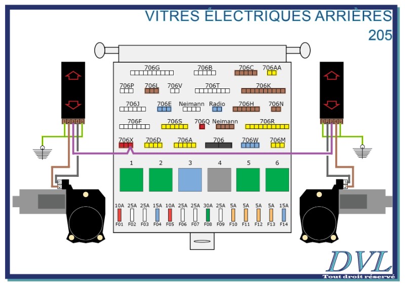

L'ajout de vitres électriques à l'arrière d'une 205 5 portes nécessite:
-deux moteurs de portières avant,
-deux ciseaux de lève-vitre arrière (éventuellement ceux déjà en place),
-diverses fiches pour des branchements propres,
-deux interrupteurs de lève-vitre,
-un contacteur vert sur la seconde position de la platine fusible.
L'option équipe la lionne depuis qu'elle m'a été rendue en Novembre 2016.
Le câblage s'est fait en une grande vague d'options pour ne démonter l'habitacle qu'une fois.
Puis les portes ont été équipées de moteurs au fur et à mesure de leur démontage intégral pour un nettoyage en profondeur :wink: ;)
Le câblage n'a rien de sorcier:

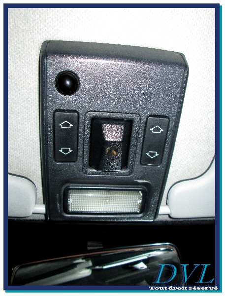

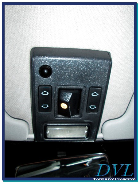

L'idée étant de pouvoir commander les fenêtres arrières depuis la place du conducteur (vu que la plupart du temps il n'y a personne à l'arrière) et qu'il y avait deux emplacements inutilisés dans le plafonnier luxe... :mrgreen:
Les interrupteurs rétroéclairés ont sût y trouver leur place,
Encadrant ainsi la liseuse de cartes:

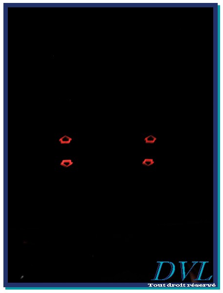

De nuit:
A l'instar des interrupteurs dans les vides poches, ces nouveaux interrupteurs ont bénéficié d'un rétroéclairage de 405 :cote:

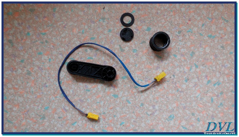

Encore une fois dans l'idée de conserver "en l'état" les pièces d'origine de la lionne, l'adaptation des ciseaux arrières pour la réception de moteurs c'est fait à partir des pièces de la donneuse.
Pour comparer : un ciseau avant et après motorisation.
La manip est simple et déjà détaillée sur planète via ce lien:
http://www.planete-205.com/forum/astuce ... 60319.html
Egalement, un faisceau et un cache pour l'habillage de portière viennent remplacer la manivelle et ses quelques accessoires:
Une fois la porte nettoyée, le moteur en place e le faisceau créé passé dans le soufflet de la portière...
... il ne reste plus qu'à brancher le tout et remonter la portière :D
