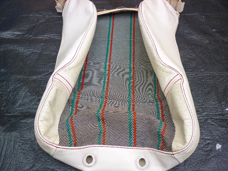

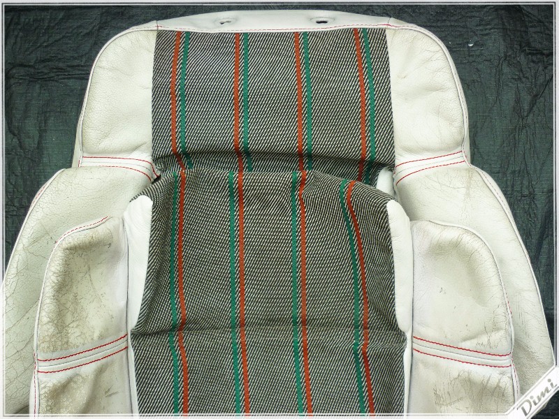

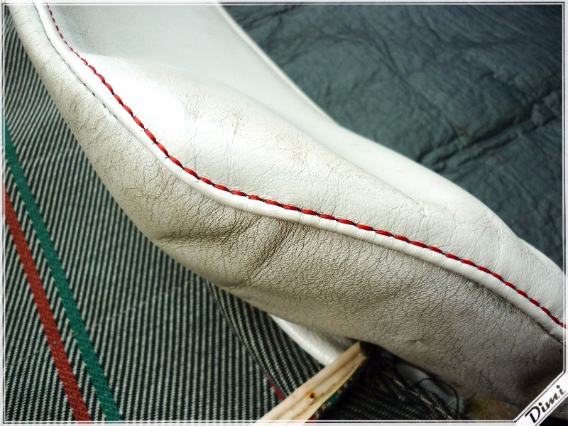

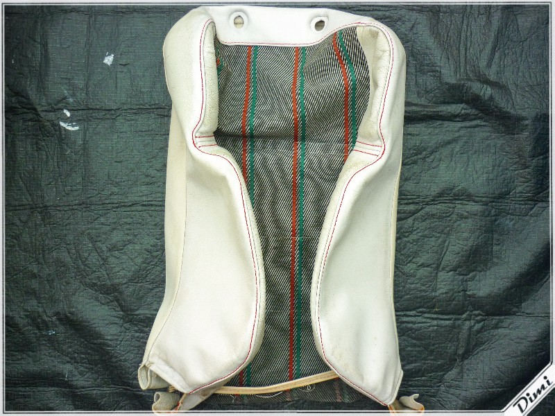

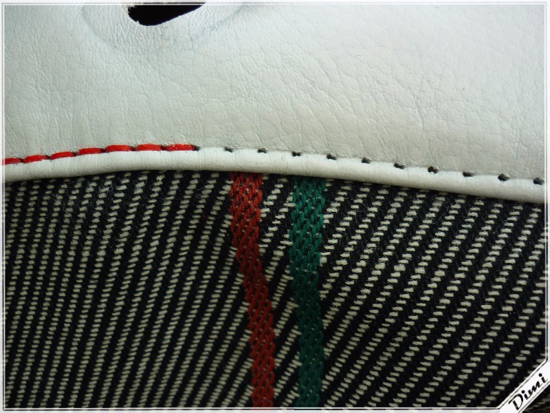

Surpiqûres du dossier
C'est partit pour la suite des surpiqûres !
Après l'assise, c'est le tour du dossier. Pour cette partie il faudra plutôt plancher sur du 15 heures de couture :gene:
Il y a tout d'abord les 4 petites surpiqûres à faire, rien de difficile, il faut compter approximativement 30 à 45 minutes par surpiqûre.

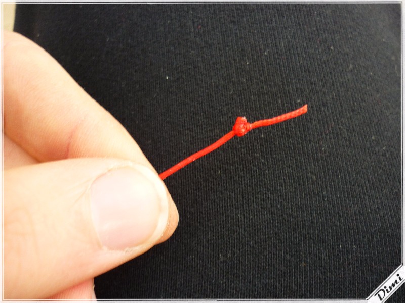

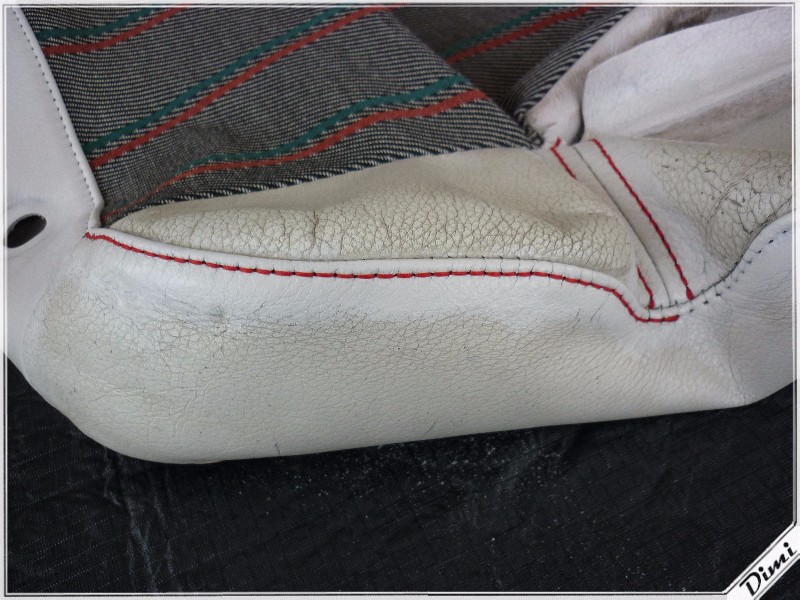

Ensuite ça se corse un peu, puisqu'il va falloir coudre de plus grandes distances. En effet, puisque je réalise une double boucle comme point d’arrêt, j'évite au maximum de m'arrêter au beau milieu de la couture. Je vais donc séparer la longue couture faisant le tour du siège en 5 parties :wink:

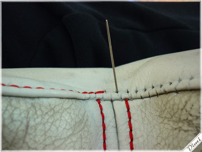

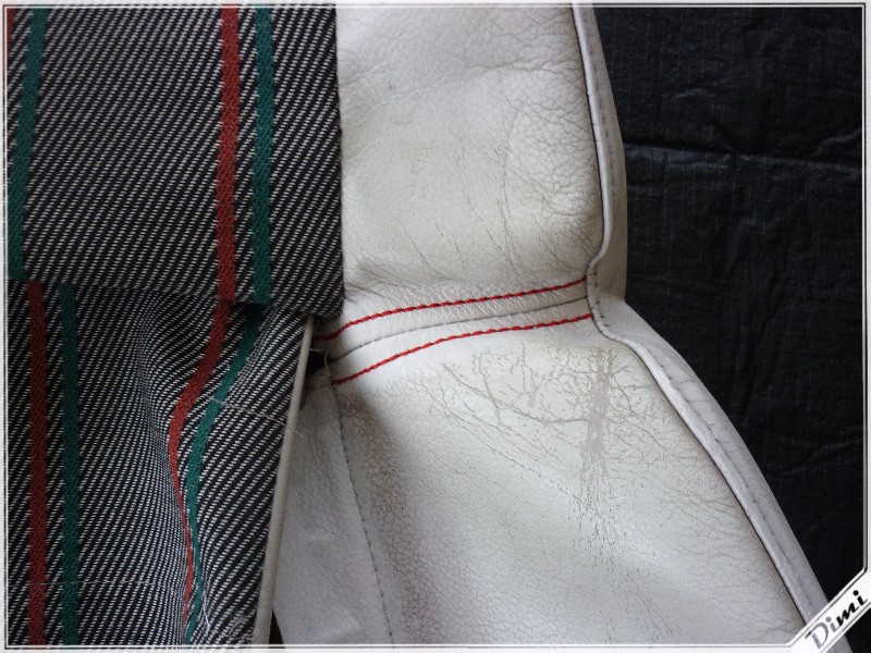

Puis les difficultés s'accumulent, et a mon avis, la partie supérieure est surement l'une des plus embêtante a faire :faché1:

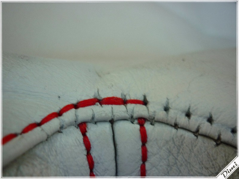

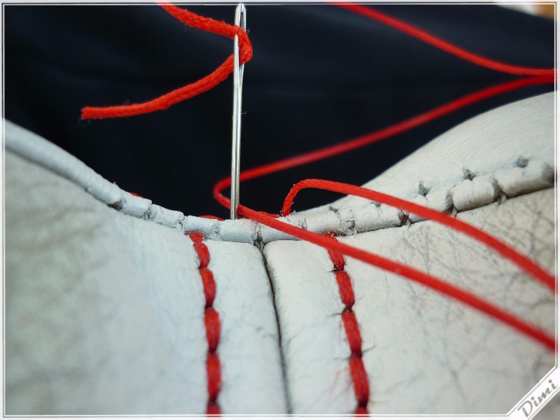

En effet, celle ci est tout au fond de la housse, de plus, le tissu cache les trous existants :hurt5: Pour cela, j'utilise l’allène pour guider l'aiguille pour chaque point.
Il faut coincer l'aiguille dans le chas de l’allène...
...Et la voici qui apparaît ! :magic:
Zolie couture :pompom:

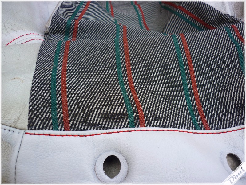

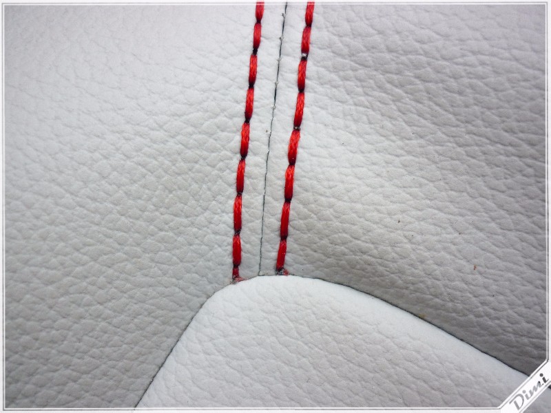

Pour finir le boulot, il ne reste plus que les coutures du dos en skaï, d'une simplicité ! Ça fait du bien de pouvoir finir tranquillement son siège, sans prise de tête :cote:
Et voici, pour finir, les photos du résultat de la couture :fou:
Je vais pouvoir bientôt attaquer le ré-houssage, et ensuite commencer à teinter le reste du siège. Avant, il va tout de même falloir que je répare la mousse, que je refasse un tissus tendeur, que je peigne l'armature, que je nettoie le tissus,... :happy1:
A suivre ! 8):

Si je comprend bien , tu passes 2 fois le fil au même endroit.

205sm a écrit :Si je comprend bien , tu passes 2 fois le fil au même endroit.
Excuse je n'ai pas été imper clair, en fait, je passe deux fois au même endroit uniquement pour mon premier et dernier point. Cela permet d’éviter tout risque que la couture se défasse :wink:
