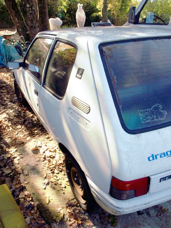

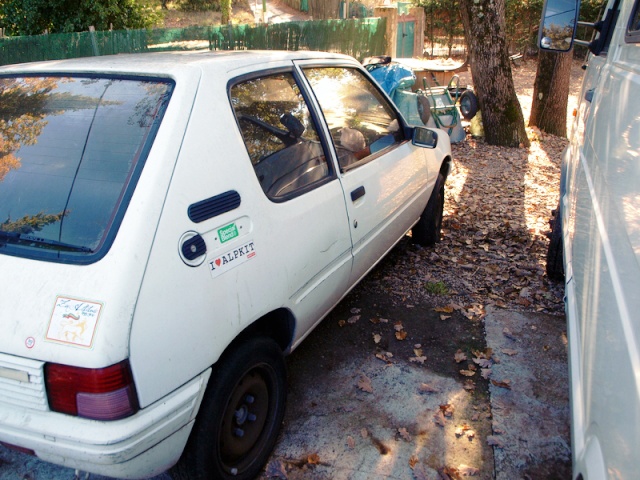

voilà voilà, quelques photos pour finir...

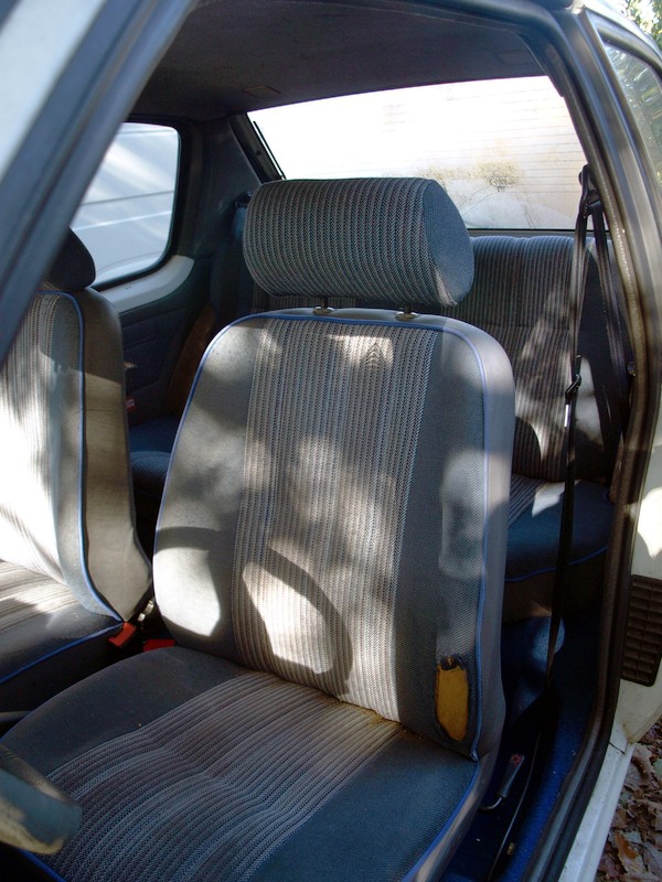

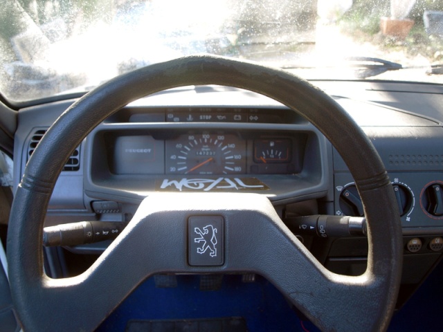

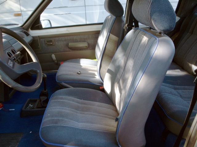

on passe à l'intérieur :

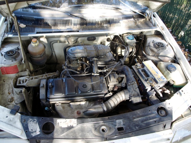

et puis le moteur :

met une photo du moteur et on te dira!
pas vu photo, c'est un TU9!
