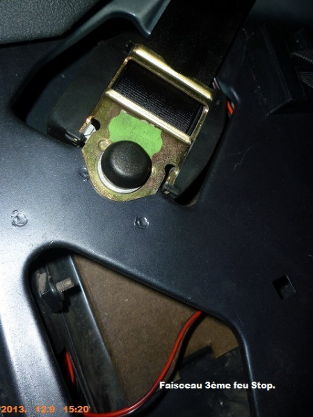

Le modèle Peugeot d'origine monté sur la Génération est fixé sur le hayon et le faisceau (+ et -) passe dans le soufflet gauche des connections électriques.
C'est ce modèle la :
Il se monte uniquement sur ce type de hayon là :
Sinon on est obligé de monter un modèle non d'origine ,fixé sur le ciel de toit.
C'est ce montage qui a été effectué sur ma GT en Décembre 1997 ,car à cette époque ,elle avait encore son hayon d'origine phase 1 ,dépourvu des fixations spécifiques à ce feu d'origine.
En Juillet 2003 il a été remplacé en concession par un phase 2 de 205 Génération ,car c'était le seul modèle encore fabriqué à l'époque.
Pour rappel,le hayon d'origine a été remplacé ,car l'entourage de la lunette AR était trop oxydé et non réparable j'avais d'ailleurs perdu ladite lunette en faisant route.
Le branchement est facile ,juste un piquage sur le connecteur du feu stop ARG et une masse.
Ensuite le faisceau est dissimulé sous la garniture haute HP et passe ensuite sous le joint du hayon.
Pour le montage d'origine c'est identique sauf que le faisceau passe dans le soufflet gauche des connections électriques du hayon.
Pour le montage d'origine :
