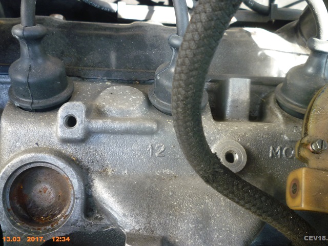

Les fuites d'huile les plus courantes proviennent , du spi de vilebrequin,du cache culbuteurs,de la fixation de l'allumeur,du contacteur des feux de recul( situé sous la boîte) et du carter d'huile.
Au reste ,il est très difficile de garder longtemps ce moteur 100% étanche , vu qu'il fuyait déjà sur le camion de livraison.

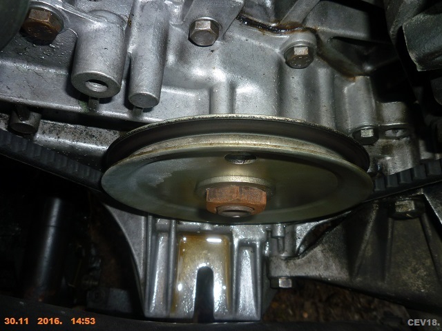

Sur la mienne , que je possède depuis 24 ans, je n'ai jamais connu le spi de vilebrequin étanche.
Il a été remplacé la dernière fois en Mai 2016 et quelques jours après , il était déjà fuyard.
Cela se fait bien avec la fiche pratique du forum :
http://www.planete-205.com/forum/planet ... 60421.html
Fuite du spi de vilebrequin sur moteur XV/XW/XY .
C'est d'ailleurs l'une des 2 seules remarques du dernier CT , datant de Novembre 2016.

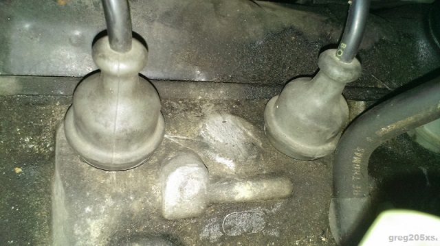

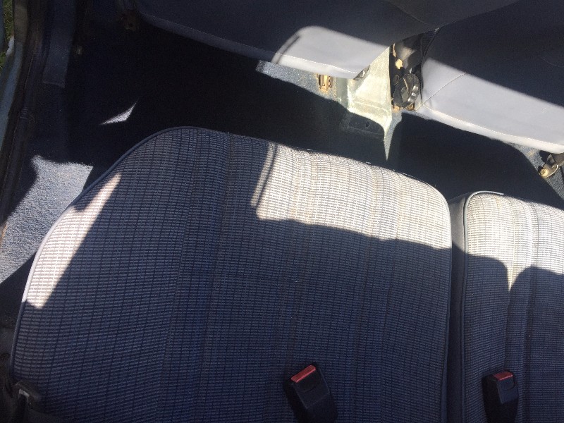

je vous joint 2 photos, une de l intérieur ou dans les glissières de sièges on croirait voir comme de la poussière de rouille et une du moteur qui a l air propre. qu en pensez vous?

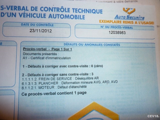

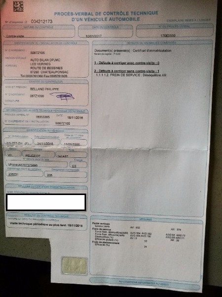

je vous joint aussi un rapport de contre visite de controle technique, le vendeur me dit avoir changer le kit frein arriere et pourtant il apparait toujours un desequilibre.. d apres son mécano c est normal.. qu est ce que vous en pensez?

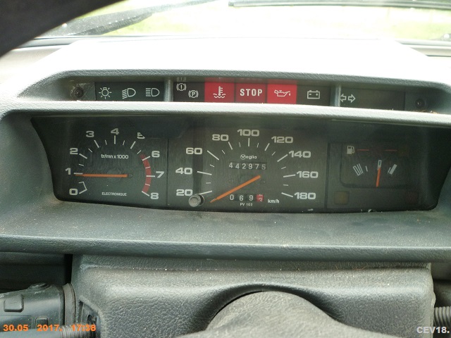

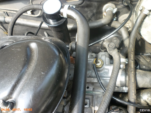

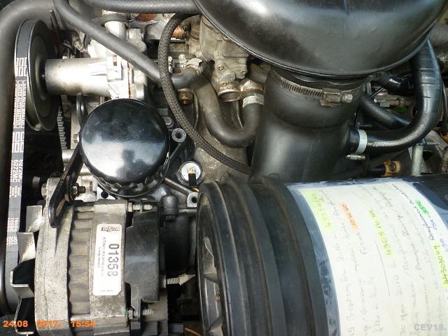

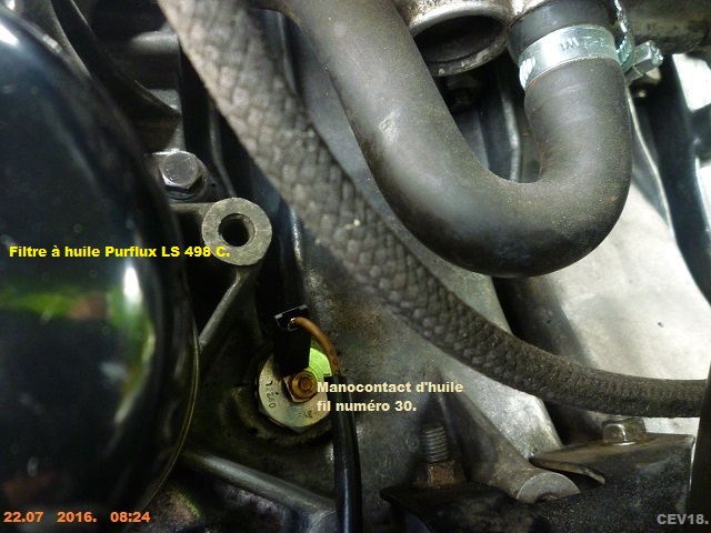

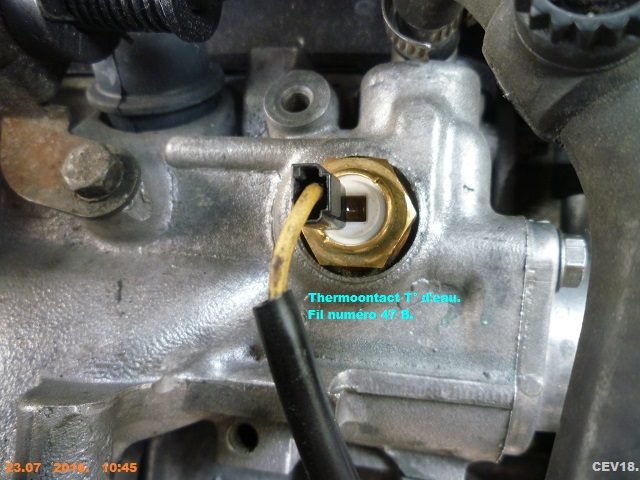

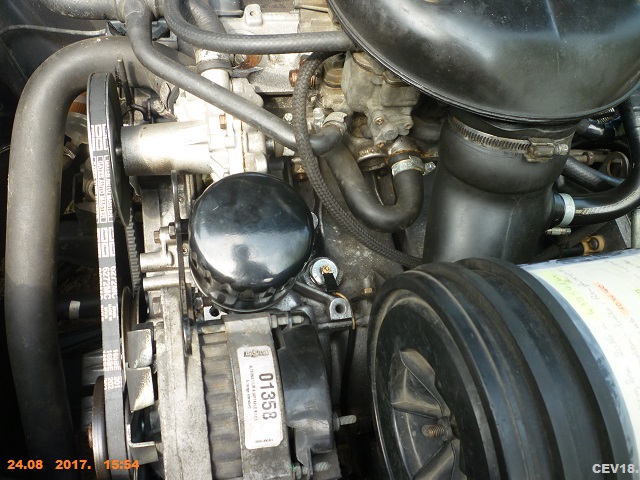

Concernant un joint de culasse HS, il devrait y avoir une présence d'huile dans le vase d'expansion ?
Effectivement il n'y a pas de manomètres de températures d'eau et huile sur cette motorisation :
En cas de souci c'est indiqué ainsi :

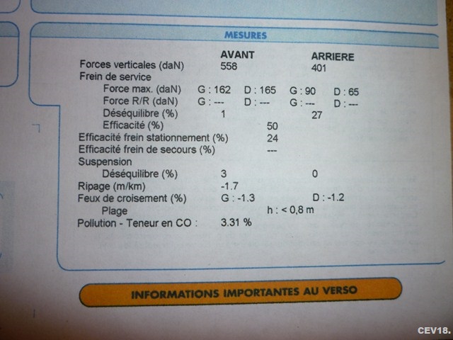

pour le rapport du controle ce n est pas tres visible. voila ce qui est marqué :
force verticale
essieu (dan) AV 532 AR 374
frein de service
force frein desequilibre (dan) AVG 164 AVD 152 ARG 88 ARD 71
force frein efficacité (dan) MEME VALEURS QU AU DESSUS
desequilibre (%) AV 8 AR 20
efficacité globale (%) 52
frein de stationnement
efficacité (%) 24
ces valeurs vous semble bonnes?

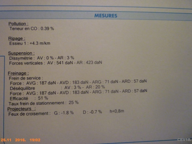

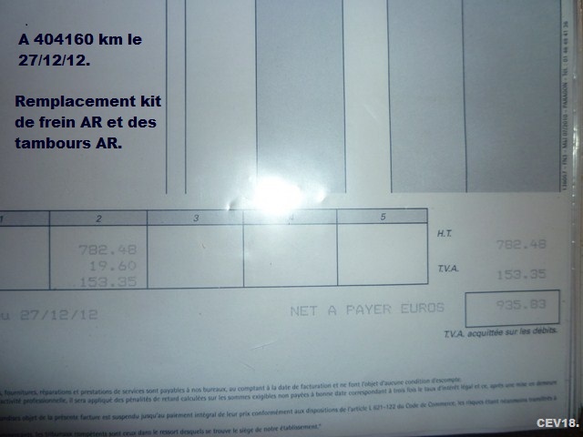

Re: demande d aide pour achat 205 gt

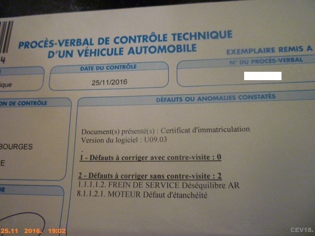

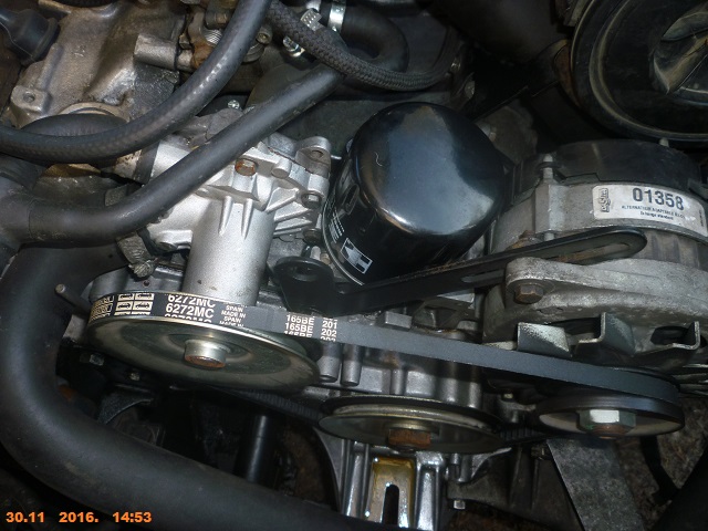

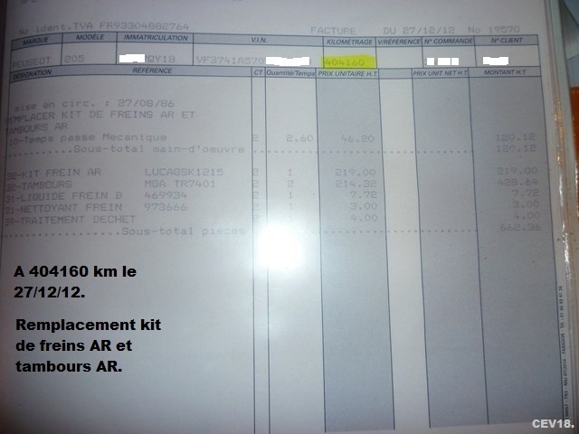

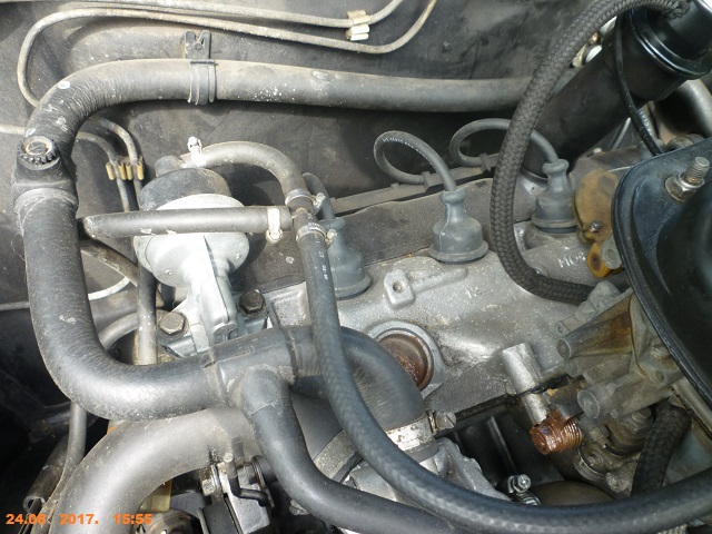

Sur la mienne il y avait également un déséquilibre sur le frein de service AR :
Ils ont été refait à neufs (kit garnitures/tambours etc .) en Décembre 2012.
Certaines données sont ressemblantes :
Après de-poussièrage des freins et remplacement du liquide de frein (Dot 4 ) à son échéance , tout est redevenu normal.

sur ta 2 eme photo c est avant la réfection des frein ou après? parce que si nous obtenons sensiblement les memes valeurs alors que toi c est avant les travaux et moi apres c est quand meme bizarre non? le vendeur me dit que le kit arriere viens d etre refait.. ca viendrais donc de quoi a ton avis?
C'est lors du dernier CT de Novembre 2016 ,soit 4 ans après les travaux sur les freins AR.
Avant les travaux sur les freins AR , le rapport du CT de Novembre 2012 indiquait ceci :
C'était donc moins bon ,d'où les travaux .
En garage ça coûte bonbon toutefois

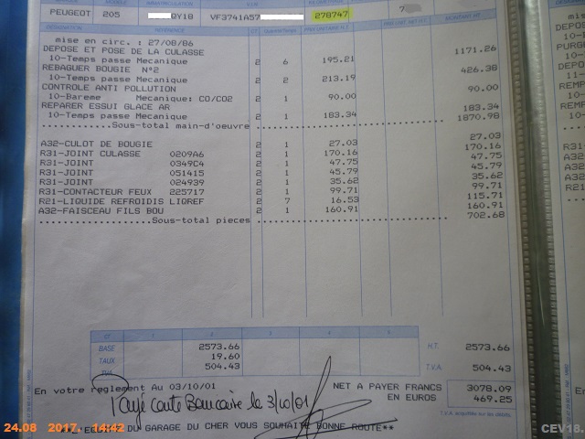

pour infos sur ta gt de 400 000 kms tu as refait le joint de culasse et penses tu qu a 230 000 celui ci peut etre toujours en bon état?
donc mes valeurs paraissent pas trop mal.

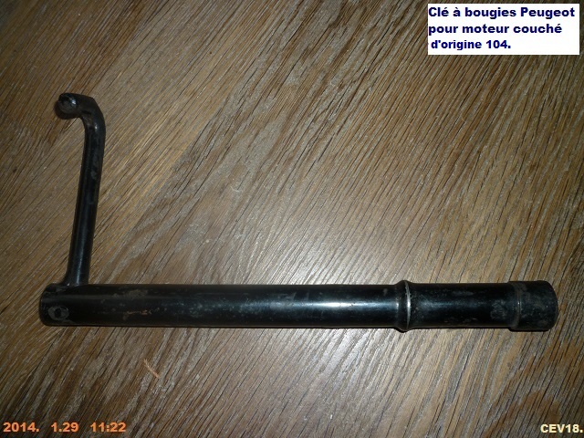

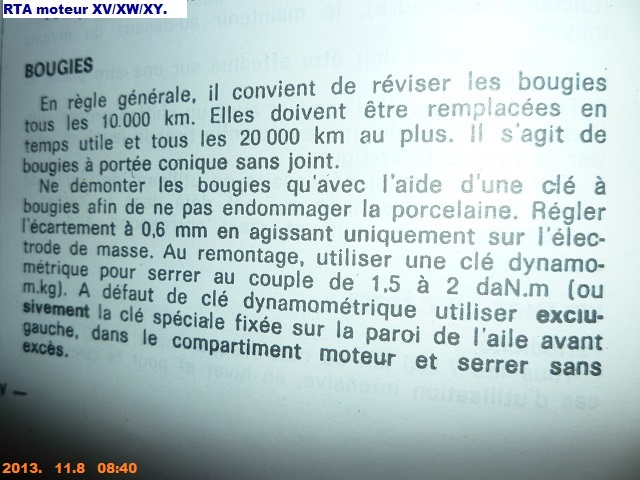

Le joint de culasse d'origine de ma GT a été remplacé, en Octobre 2001, à 278747 km.
Lors de son remplacement il était encore en bon état et ne fuyait pas .
Son remplacement étant dû à une connerie de ma part, lors d'un remplacement des bougies d'allumage.
En n'utilisant pas la clé adéquate ,j'en avais mal serré une ,et celle-ci s'est donc faite la malle en endommageant le filetage au passage.
Il a du donc fallu déposer la culasse pour rebaguer.
Depuis j'effectue toujours le serrage des bougies avec la fameuse clé Peugeot.

je reviens sur les photos que tu as posté plus haut concernant le thermocontact d eau et le manocontact d huile, aurais tu une photo avec un plan plus large s il te plait que je puisse savoir ou il se trouve et controler qu il soit bien branché?
ca doit etre une horloge ton auto malgres ses 400 000 kms passé, tu as l air d en prendre le plus grand soin
En ce moment ,faut pas plaindre ,elle tourne plutôt bien .
Pour le thermocontact de température eau moteur en plan large :
Concernant le manocontact de pression d'huile :
Enfin sur certains moteurs ,à partir de 1986 , il y a un emplacement percé et fileté pour recevoir la sonde d'un manomètre .
Emplacement pour monter une sonde d'un manomètre de T° moteur.
Cette sonde étant montée de série sur l'XY8 de la version XS du millésime 87.
Quand c'est pas pré-équipé ça se présente ainsi :
Photo provenant d'un des topics de Greg205xs.
