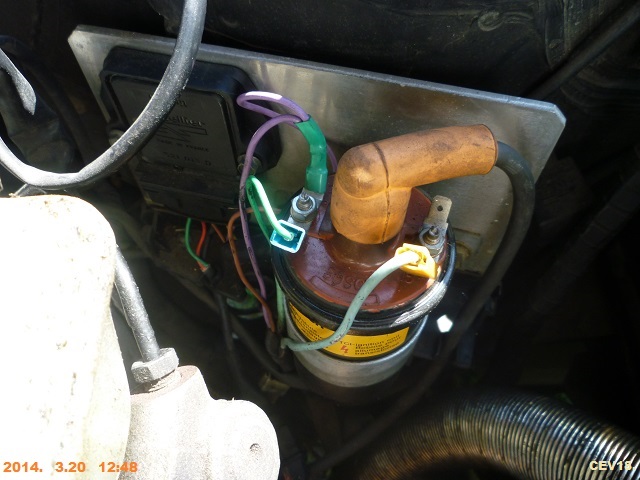

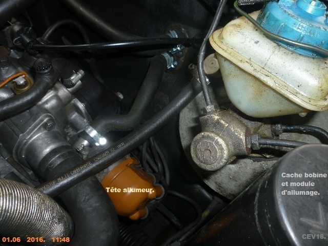

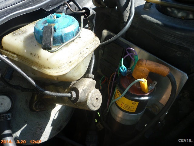

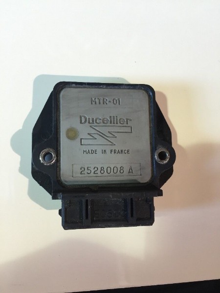

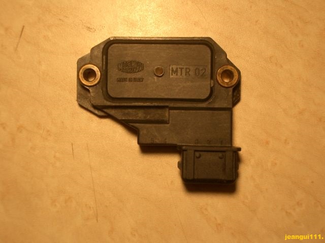

C'est une panne courante sur les moteurs TU et très rare, sur nos moteurs XV-XW-XY, d'origine 104.
1) MTR 01, sur la phase 1, des millésimes 83 à 87.
2) MTR 02, sur la phase 2 , à partir du millésime 88.
Module d'allumage MTR 01, phase 1 des millésimes 83 à 87.
Module d'allumage MTR 02, à partir du millésime 88.

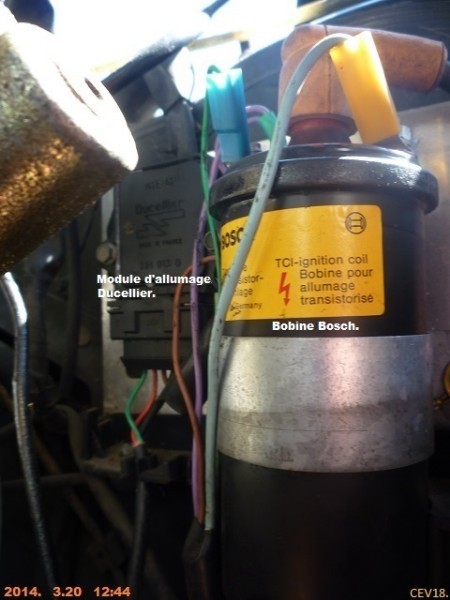

Son emplacement sur les moteurs X :
Lors de son remplacement, ne pas oublier d'y mettre un peu de pâte thermique.

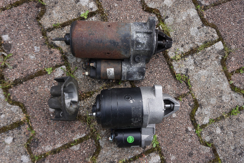

Sans vouloir contredire CEV, notre camarade dit que son démarreur ne tourne pas à chaud (une lecture trop rapide sans doute
)! Donc rien à voir avec le module d'allumage!
Parenthèse: ceux d'occase sont bien plus solides que les neufs. Garde le tien.
J'ai eu ce problème sur deux démarreurs. A froid, pas de problème. A chaud, il faut attendre que le moteur refroidisse pour que le démarreur se lance (il ne se passe rien sinon, pas de bruit, juste les aiguilles qui redescendent). Problème identifié: panne de solénoïde.
Solution: soit changer le solénoïde (peu se réparent), soit le démarreur.
Voir mon sujet de recherche de panne: http://www.planete-205.com/forum/demarr ... 51175.html Le Mitsubishi en question est toujours vaillant. Et le souci lointain

Merci à tous ! Le problème venait bien du démarreur. Depuis que je l'ai changé, plus de problème de démarrage !!! Bon, par contre, j'ai cassé mon câble d'embrayage... Et je vais être obligé de recréer un post car j'ai l'impression que j'ai perdu des pièces...

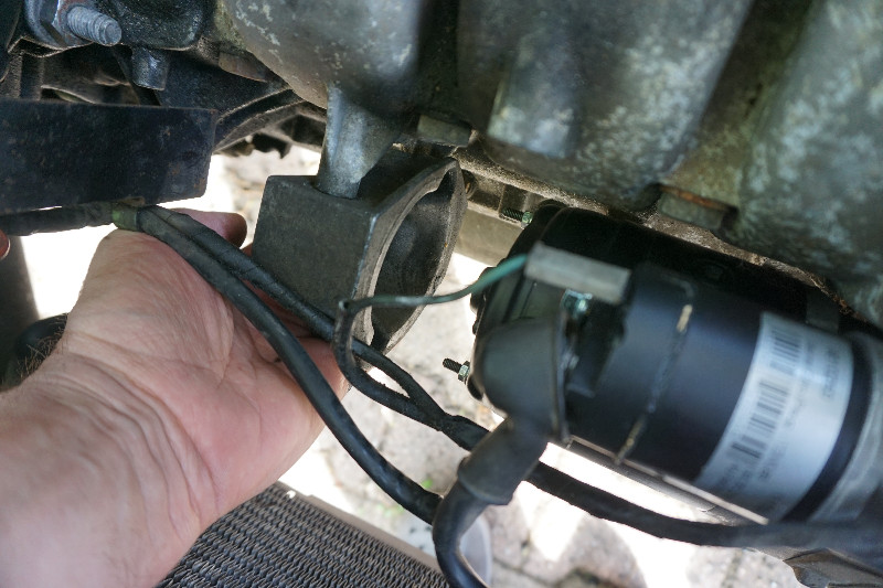

Juste une petite observation : mon démarreur était un modèle long, vissé en son extrémité sur un support. Impossible de trouver ce type de démarreur et j'ai donc été obligé de monter un modèle court, et donc non fixé en son extrémité. C'est grave docteur... ou pas ?

Aucune incidence ce support. Il est là pour rigidifier le montage des démarreurs longs et lourds. Et il n'a pas toujours été monté d'origine apparemment. On en a parlé ici: http://www.planete-205.com/forum/viewtopic.php?t=71338
Pas besoin de chercher à le remonter. Par contre, il pourrait intéresser CEV, ce support
