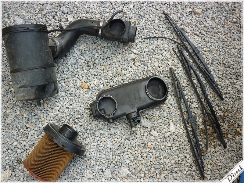

Le filtre à air, lui semble pas trop mal, mais on le change tout de même :bien:

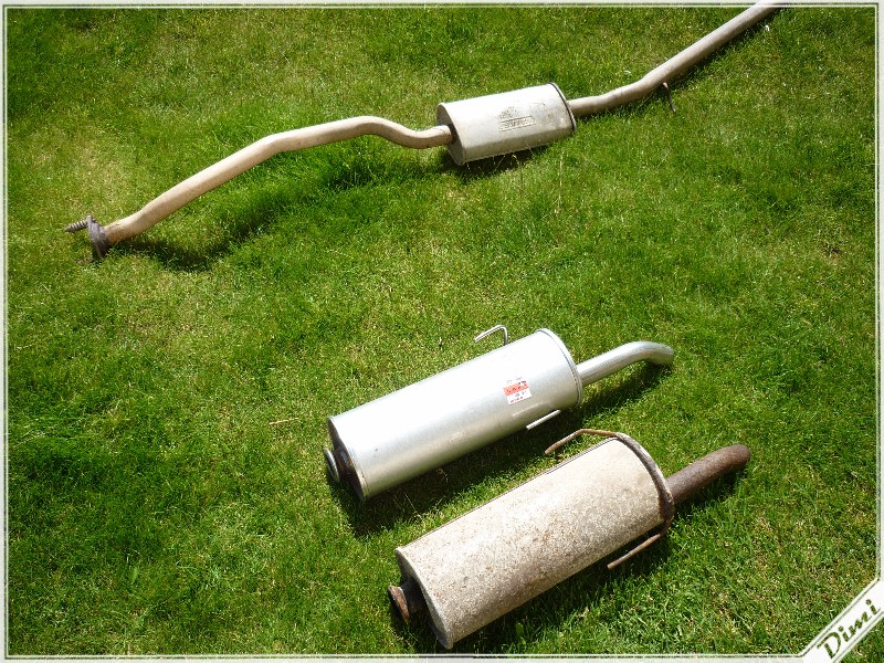

Tiens on peut remarquer toute la calamine dans la ligne d'échappement :taistoi:
Et pour finir l'échappement, l'ancien était rouillé extérieurement. Mais c'est surtout que les chicanes étaient cassées.
La titine était en mode Sport 8) :pilote:
J'ai acheté un Bosal neuf pour 30€ :rirejaune:
Le reste de la ligne est de la marque Walker, elle semble propre malgré la calamine :langue:

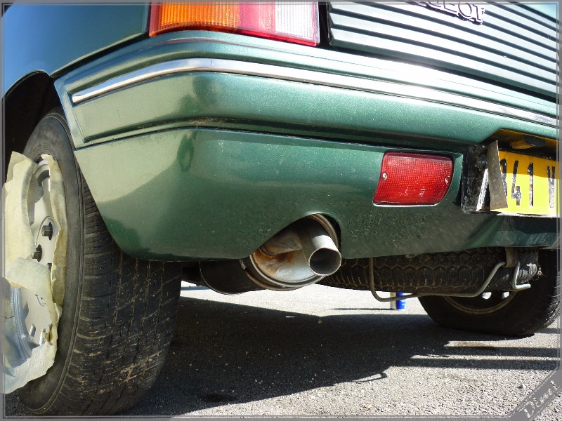

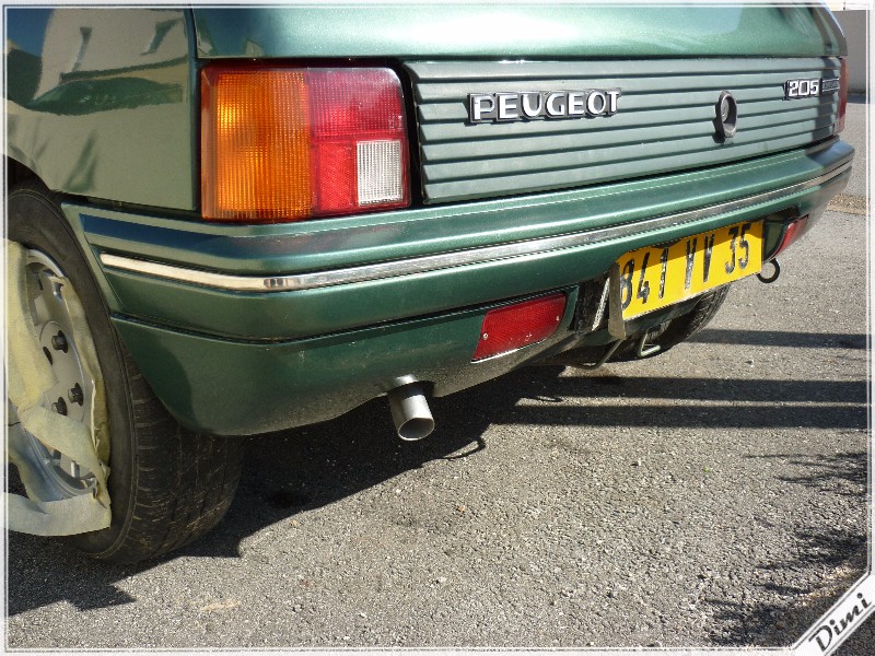

Le résultat posé et centré sur la 205 :bien:
