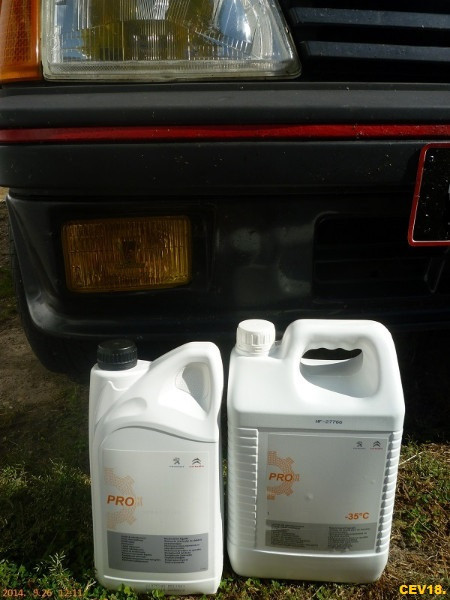

Le circuit de refroidissement est protégé par un mélange eau-antigel et doit être impérativement remplacé tous les 2 ans.
On le trouve en concessions/centre-auto/grandes surfaces/sites web etc...
:!: ATTENTION : Tout comme les huiles et le liquide de frein il existe sur le marché différents type de LDR .
Minéral ou Organique et pas tous compatibles entre eux .
Plus d'infos les concernant sur ce lien :
http://www.carter-cash.com/blog/d-393-l ... idissement
En l'achetant en concession (pas beaucoup plus cher qu'ailleurs) on est sûr d'avoir le bon LDR :

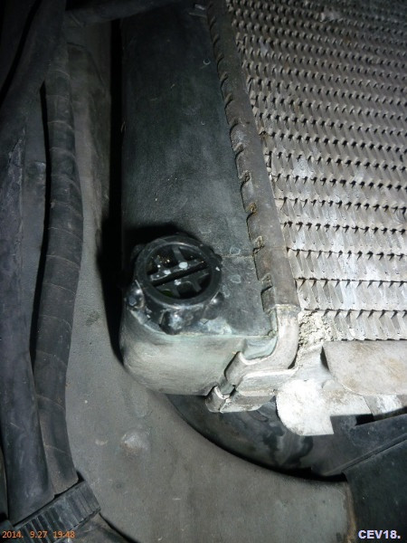

Ouvrir en premier le bouchon de remplissage du radiateur,puis le bouchon de vidange du radiateur en mettant la bassine dessous ,ouvrir ensuite celui du vase d'expansion .
Bouchon de remplissage du radiateur.
Vis de vidange du radiateur.
Nota :
Cette vis étant en plastique fragile et NFP (plus fourni au détail) il est préférable de vidanger le circuit par la durite reliant le radiateur à la pompe à eau (juste un collier à dé-serrer).
Au reste ,la section de la durite étant d'un diamètre supérieur à la vis de vidange du radiateur ,ça sera donc plus rapide . :wink:
Effectuer la vidange par cette durite au lieu de la vis de purge du radiateur.

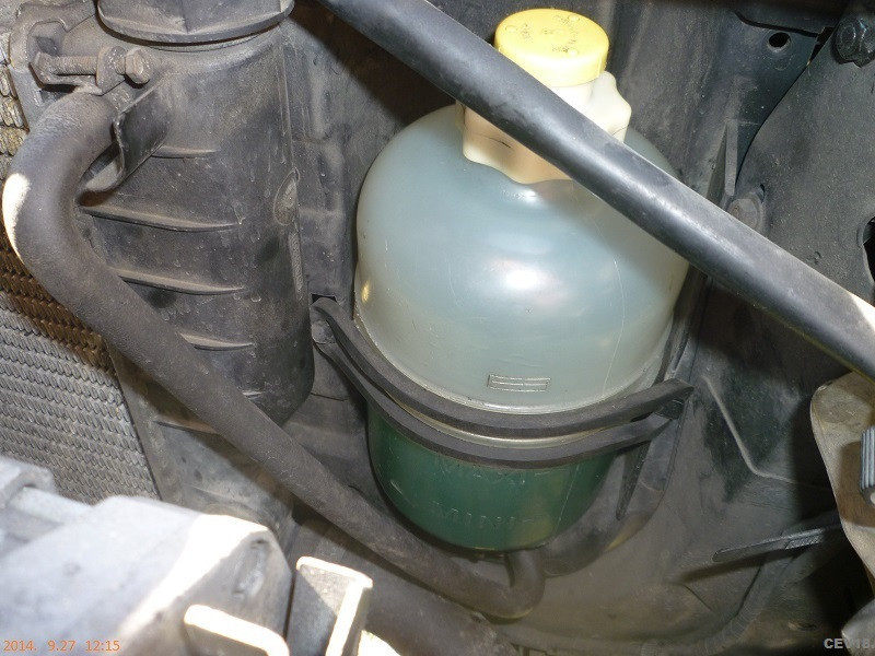

Emplacement du vase d'expansion sur les moteurs XV/XW/XY des millésimes 83 à 87.
Dégager ensuite le vase d'expansion de son logement en le maintenant le plus haut possible jusqu'à sa vidange totale.

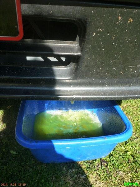

Laisser s'écouler le mélange antigel dans un récipient .
:!: Attention : mélange corrosif et herbicide ,ne pas l'effectuer sur le gazon donc .

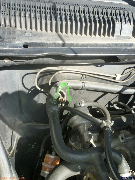

Remettre les bouchons de vidange en place et ouvrir les vis de purges :
Vis de purge du circuit LDR.
Maintenir le vase d'expansion le plus haut possible , en l'accrochant sur le capot moteur.
Remplir alors le radiateur de LDR par l'orifice de remplissage jusqu'à la stabilisation du niveau au ras dudit orifice.

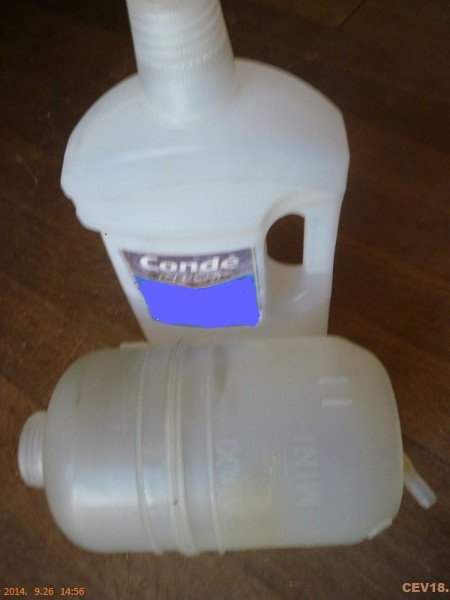

On peut aussi nettoyer le vase d'expansion avec du détergeant mélangé avec des gravillons ,en le secouant énergiquement comme un shaker .
Opération à effectuer ,naturellement ,après la vidange du vieux LDR et avant le remplissage du nouveau :

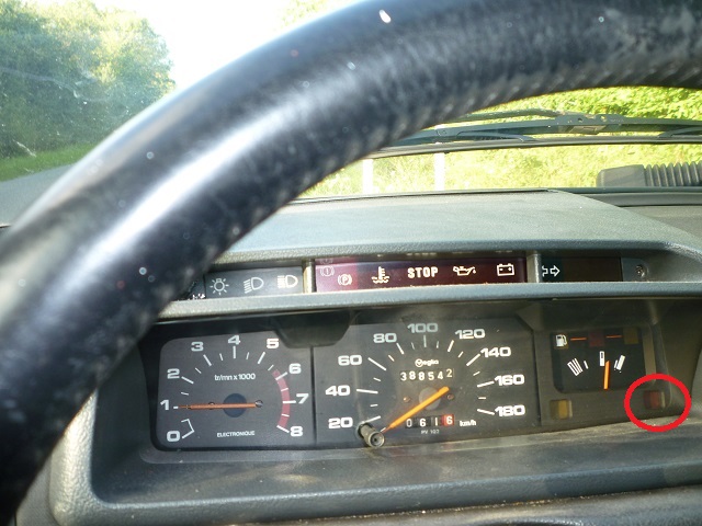

Tout c'est très bien passé. J'ai donné de franche accélération et j'ai néanmoins le témoin de niveau de LDR qui s'allumait lors des premières accélérations ,ce qui fait remonter des bulles dans le bocal, et le témoin s'éteignait lorsque je n’accélérait plus.( ah mon avis des bulles qui titillait la sonde de niveau) :gene:
Sa m'a fait sa pendant 5 minutes, toujours dans le même process ( sa bullait toujours), puis il ne s'est plus allumé( et sa ne bullait plus).
Le ventilateur s'est déclenché une première fois, j'ai laissé tourné encore 3 fois et j'ai été faire un tour sur 2km.
