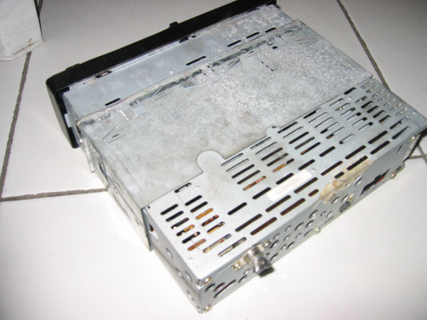

l'autoradio est HS, rouillé, corrodé, j'ai même cassé le fil d'antenne dedans. Dommage c'était celui d'origine, j'ai même le manuel d'utilisation

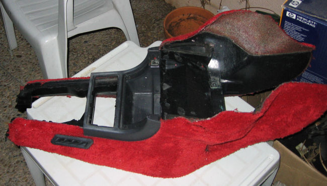

La console est pleine de moisi elle aussi...

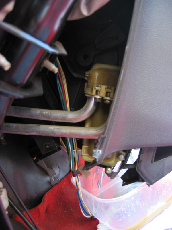

Voila le vieux rad qui fuit et qui fume.

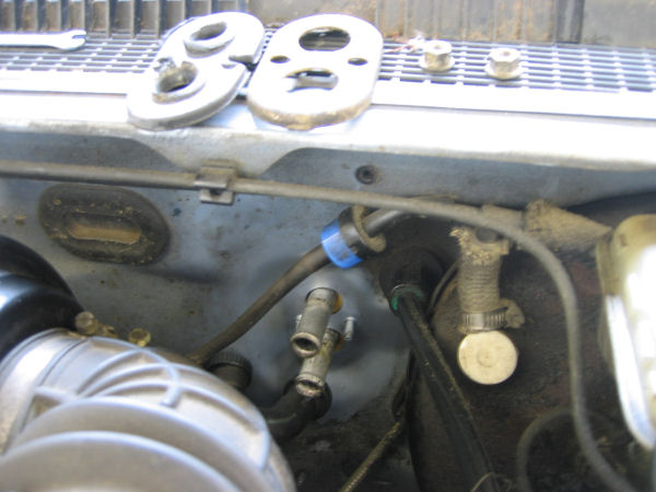

Deconnection et débouchage des tuyaux coté moteur

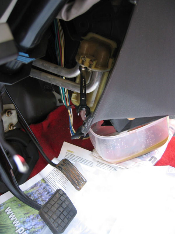

On fait un peu de place pour acceder aux vis
Et on démonte avec une bassine en dessous et des journaux

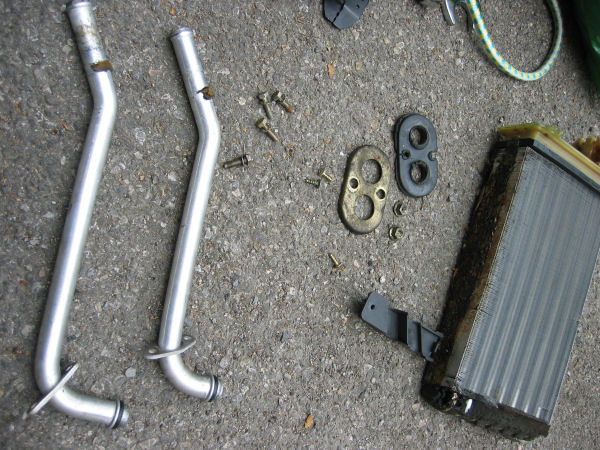

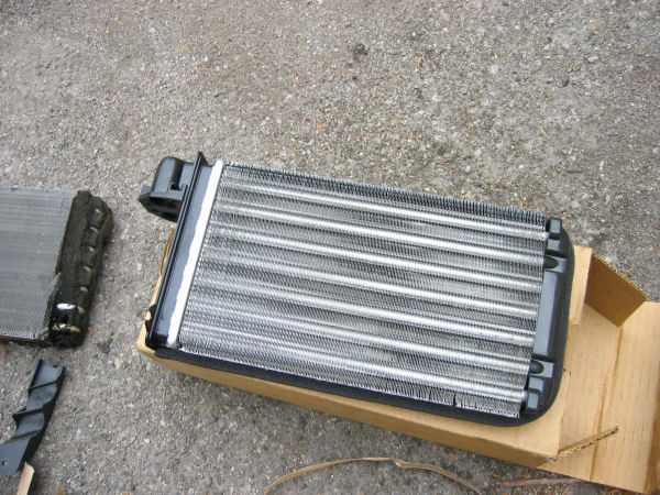

On sort le radiateur et toutes ses merdes coincées avec :
miam il est beau...
mais le neuf est mieux quand même !
Et voila après nettoyage du compartiment et mise en place du nouveau radiateur (sans oublier les joints sur les tuyaux)
J'en profite pour nettoyer la console (c'est joli le rouge propre !), pour la moquette ca sera un peu plus tard.

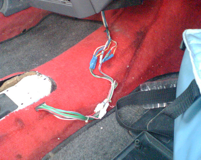

Le cablage dans les garnitures AR
J'ai passé 1/4 d'heure quand même à enlever ce foutu truc !

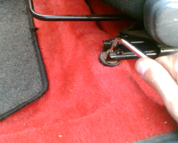

Le rabaissement du siège :
Et voila j'ajoute une rondelle à la place des cales plastique pour faire plus propre

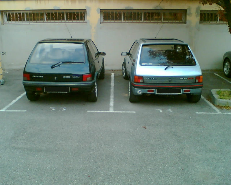

La meilleure option de la 205 :)
Et voila les deux copines au dodo 8)

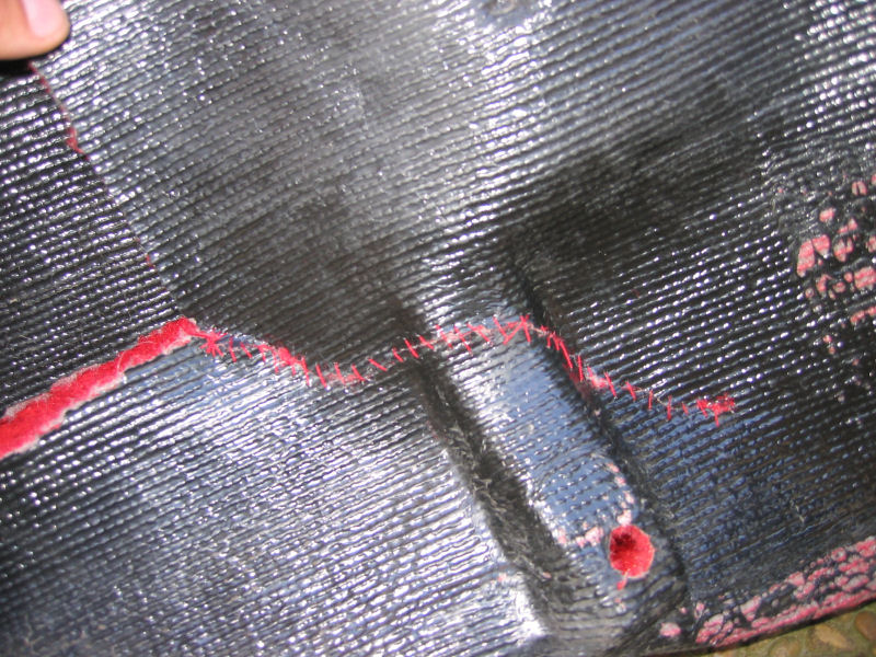

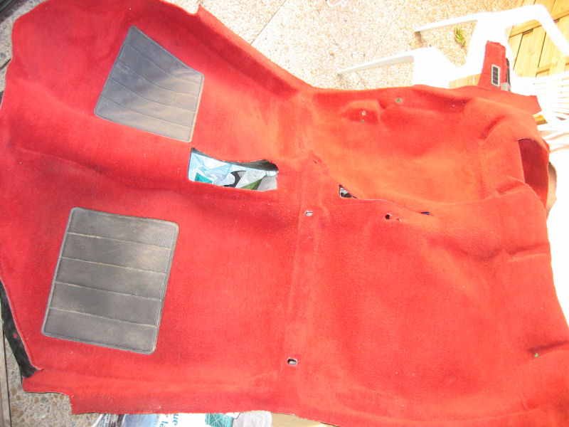

Une nouvelle moquette un peu déchirée au niveau des sièges AR mais vraiment belle une fois nettoyée qui va bientôt remplacer l'autre pleine de trous de cigarette :
Hop un peu de couture et il n'y parâtra plus :

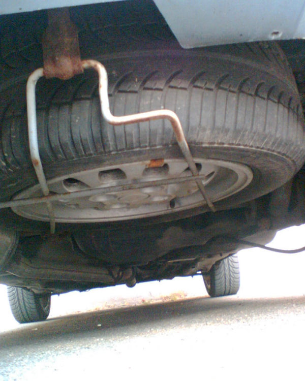

tien je viens de voir que tu as mis une jantes alu en roue de secour et bien tu devrais la mettre de l'autre sens si tu veux qu'elle reste a sa place, parce que la c'est facile pour la prendre dégonflé le pneu et hop le tour est jouer, enfin moi on m'a toujours dis de mettre la valve en haut, mais aprés tu fais comme tu veux :lol:
biwann
Messages : 4913
Message par biwann »
Ok merci du conseil je vais le faire demain :wink:
Je pense que ca abime moins la jante aussi (graviers, sable, eau etc..)

luludo a écrit :tien je viens de voir que tu as mis une jantes alu en roue de secour et bien tu devrais la mettre de l'autre sens si tu veux qu'elle reste a sa place, parce que la c'est facile pour la prendre dégonflé le pneu et hop le tour est jouer, enfin moi on m'a toujours dis de mettre la valve en haut, mais aprés tu fais comme tu veux :lol:
C'est un fait mais si tu veux faire la pression de la roue de secour sans la démonter, tu es obligé de descendre le berceau mais bon si ce n'est que ça et que de l'autre sens la jante alu morfle moins je suis d'accord avec toi alors.
biwann
Messages : 4913
Lol de toute facon le crochet de la roue de secours est tellement rouillée qu'on peut me voler la jante en le décrochant à la main....
Du coup je l'ai mise dans le coffre.
