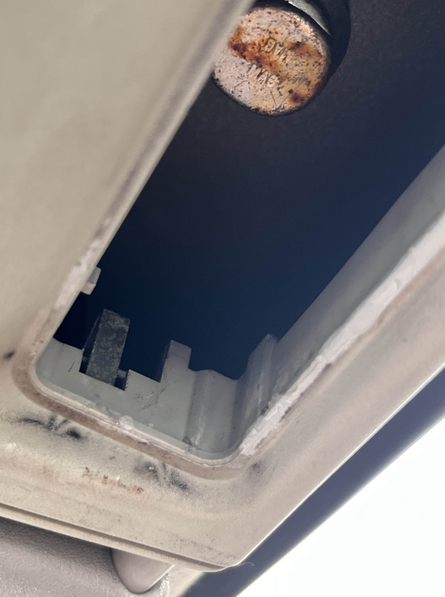

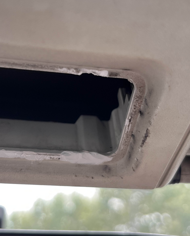

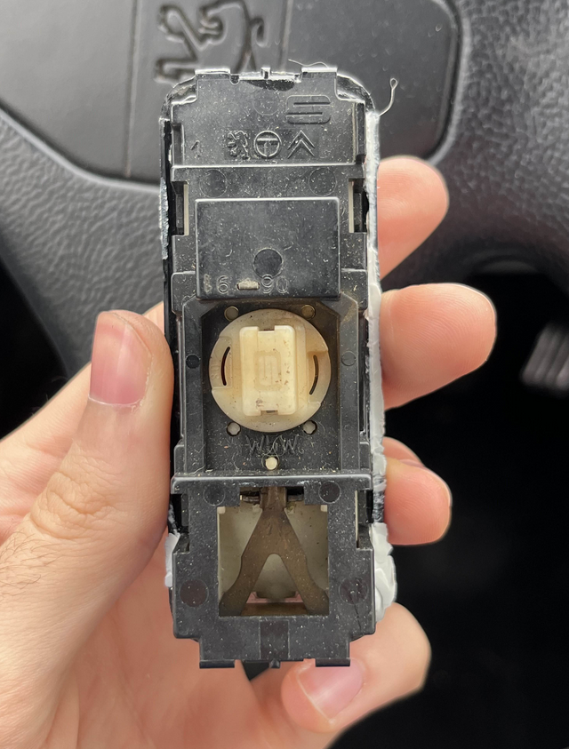

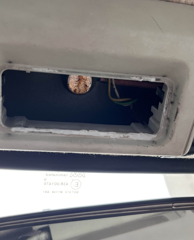

Pour revenir à mon éclairage de plafonnier, ce dernier a été COLLÉ par un des anciens proprio. Donc en plus de ne pas pour voir l'actionner, c'était une plaie pour la sortir. :roll:
En effet, j'ai essayé de la sortir il y a quelques temps avec un tournevis plat mais j'entendais le plastique qui craquait, j'avais donc arrêté. Mais aujourd'hui j'ai forcé un peu plus et c'est sorti (un quelques morceaux du plafonnier), je vous met les photos.
Ca a délibérément était fait et le cable a été mis de côté. Ma question est donc : pourquoi vouloir se débarrasser de l'éclairage intérieur ? L'ampoule n'est même pas cramée :grattetete:
Je vais essayer de mettre l'éclairage dans le congélo pendant une nuit et essayer de casser la colle fragilisé par le froid (j'ai entendu parler de cette technique dans les forum de modélisme)

Une nuit me paraissait bien long et donc après une après midi, la colle a eu le temps de refroidir. Je l'ai sortie du congélateur, j'ai tenté d'actionner de force l'interrupteur pour briser la colle et ça y est, ça tourne.
Les dépôts de colle sur la pièce nuisent au mouvement, donc je vais le gratter avec du papier de verre pour libérer le mouvement mais ce n'est plus bloqué. J'ai aussitôt réchauffé et séché la pièce car de la condensation s'est formé, je ne voulais pas que ça rouille.

Il devait avoir les pattes ou picots de maintient cassés pour que le précédent propriétaire l'ait collé.
En case on en voit qui sont bloqués avec un bout d'allumette ou ticket de métro. :wink:

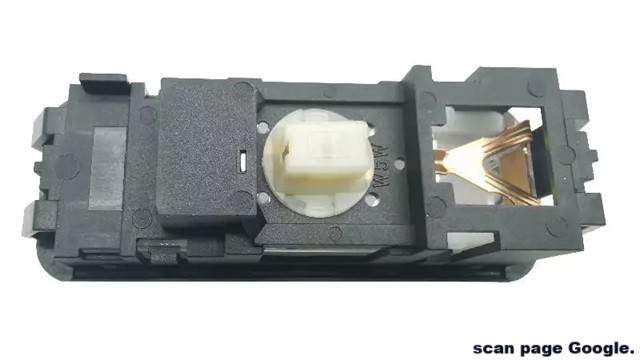

La référence d'origine .

Merci pour la référence CEV ! :bien:
En comparant avec les images sur internet, les pates de fixations sont effectivement absentes car elles ont étés cassées. En l'enlevant de mon plafonnier, le cable n'était même pas branché, c'était vraiment pas futé pour le coup. J'essayerais de la coincer avec quelque chose d'autre que de la colle.
Le prix neuf sur internet est un peu excessif (20-40€ d'après ce que j'ai vu) :shock:
Au pire j'en trouverais une autre en casse, les saxo ont la même à ce que je vois.
