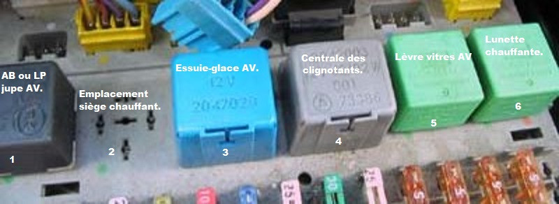

Re: 1 LP sur 2 (gauche éteint)
:voyons: Concernant le branchement des AB ou LP, il faut impérativement un relais et un fusible.
Les LP sont couplés avec les pleins phares via le commodo, et les AB ont un interrupteur indépendant comme celui de l'arrière.
En montage d'origine le relais se trouve sur la platine de l'habitacle :
Emplacement et affectation des fusibles et relais sur la platine de l'habitacle.

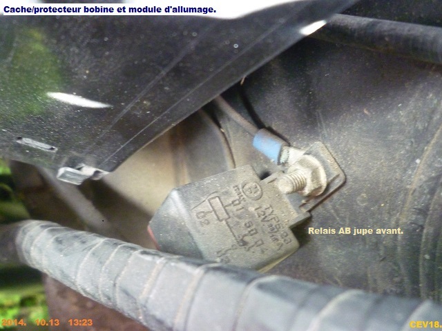

En seconde monte le relais des LP ou AB se trouver dans le compartiment moteur comme sur la mienne :
Emplacement du relais des AB de la jupe sur ma GT, phase 1.

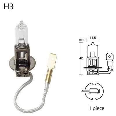

En principe, c'est une ampoule de type H3, possédant un fil de masse, bien vérifier sa présence et son branchement.
Ampoule H3 avec masse pour AB ou LP.

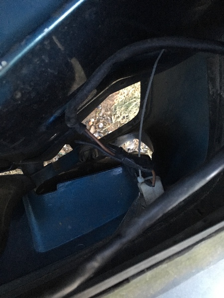

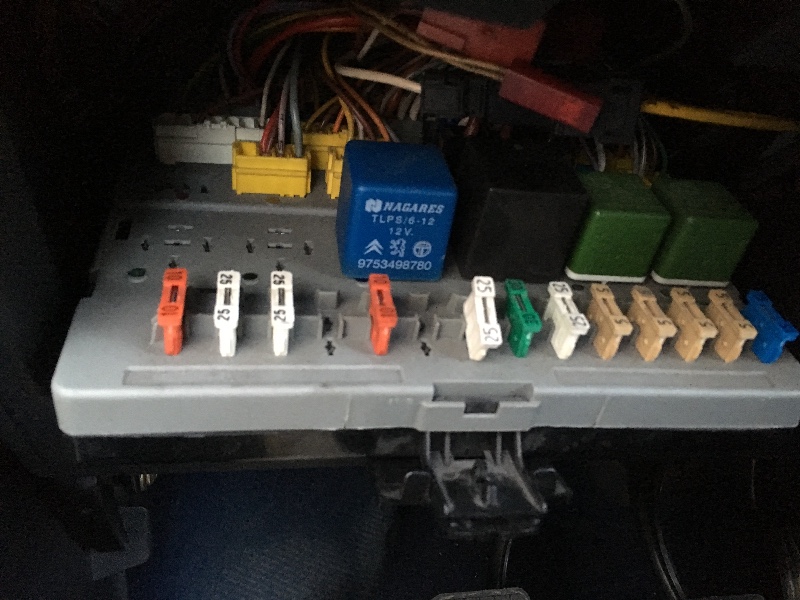

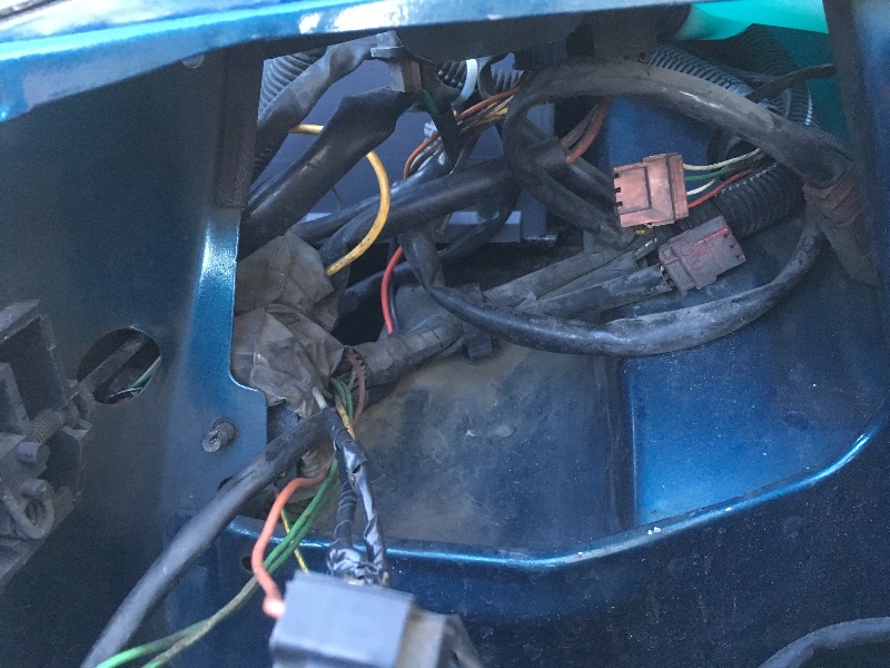

Bonjour ou bonsoir a vous :) , et merci pour vos réponses je me suis pencher sur le problème et donc j'ai pris des photos
Je n'ai pas le relai pour mes LP

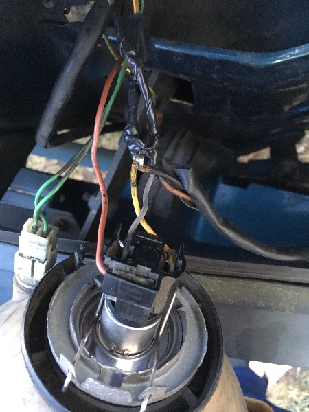

j'en est profité pour regarder et mes ampoules sont des H2 et la j'ai des photos de se qu'a fait l'ancien propriétaire et je voulais avoir votre avis :gene:
je ne sais pas ce que vous en pensez mais moi je commence a me dire qu'il va falloir que je refasse mon faisceau pour les LP :gene:

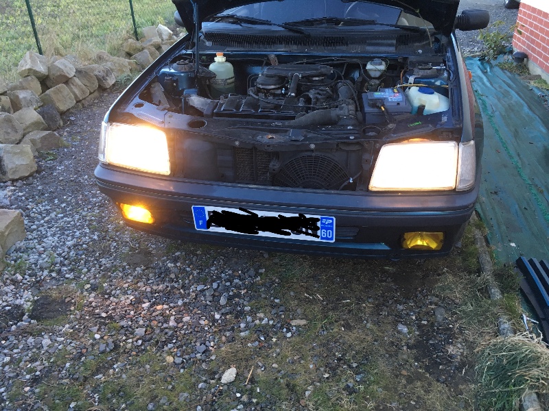

Voici titine avec les pleins phares :
J'ai bien regardé et je ne trouve pas le relais dans le compartiment moteur et j'ai aussi resserré toutes les masses histoire d'être sur, maintenant j'attend vos retour et bonne soirée a toutes et a tous :) :bien:

Messages : 4270
Bonsoir
il n'y a pas plusieurs solutions :
refait le câblage proprement

HUBERIV a écrit :Bonsoir
Salut a toi, et merci je vais acheter ce qu'il faut et je vais le refaire Bonne soirée et merci a toi :bien:
