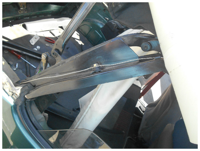

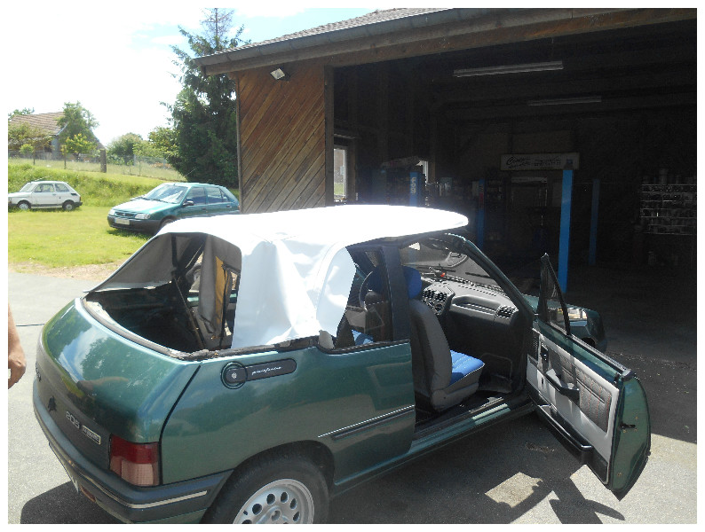

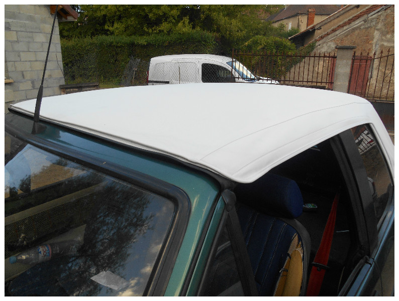

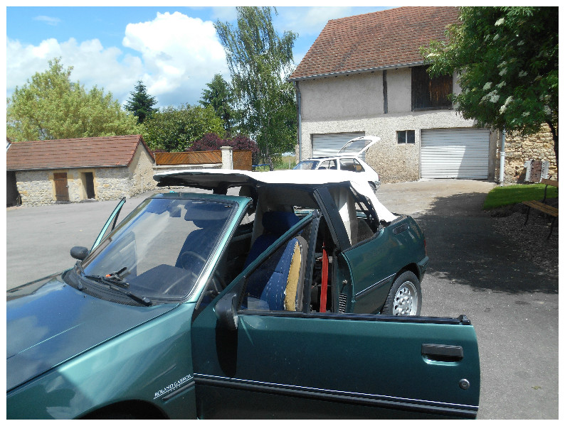

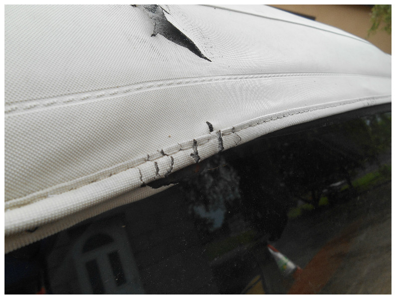

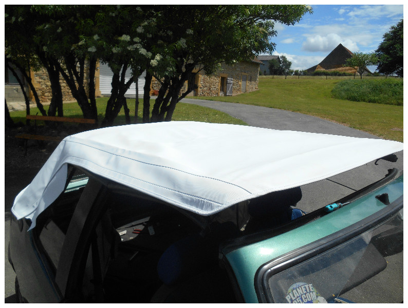

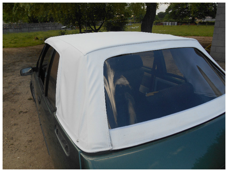

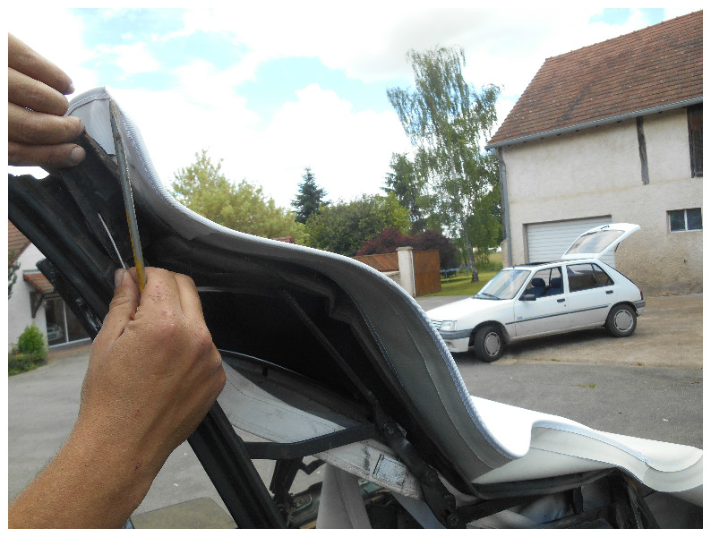

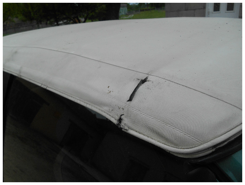

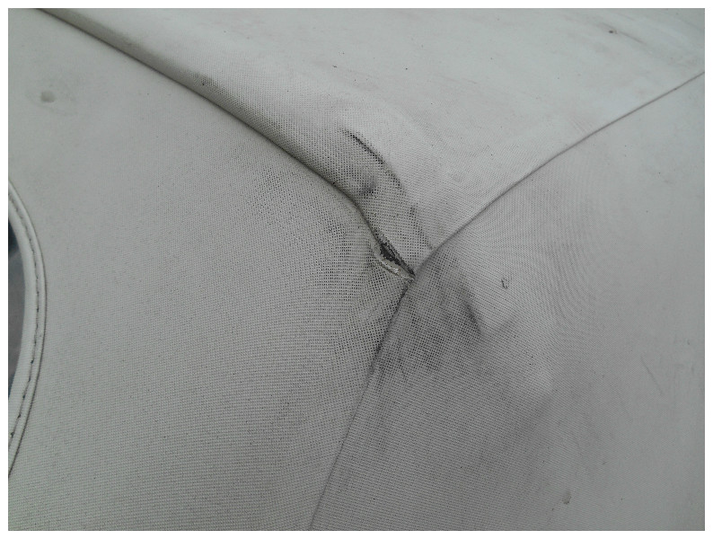

Aujourd'hui changement de la capote, :rirejaune: je n'est pas pus faire de nombreuses photos, le temps jouait contre nous, finalement on a finis avant la pluie. :0
Au total ont a mis 6heures, cela comprends, le démontage, nettoyage, traitement des parties rouillées, mise en place capote, encollage, rivetage. Reste quelques bricoles comme les plastiques blanc a remettre.
Faut que je la laisse encore eu soleil qu'elle se détende bien. :cote: Dans la semaine ont retendra les câbles si besoin. Restera la vidange hydraulique, l'huile n'étant encore pas arrivé chez Peugeot. :oops:
Pour passé les câbles , c'est très chiant et très long on a vite fait de perdre une heure, du coup j'ai trouvé un morceau de câble électrique assez long, on scotch le câble au fil et on passe le tout dans la gaine, et suffit de tiré ca a pris 5 minutes.

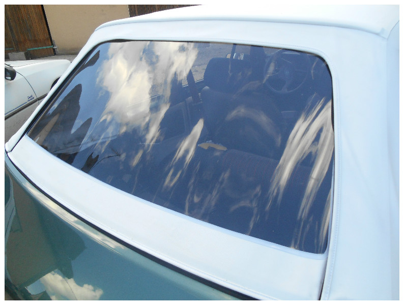

La capote est très bonne qualité, je suis pas déçu de mon investissement, la lunette est très belle également. Elle a encore quelques plis, mais il faut qu'elle se fasse. :)
Je vous mets les photos.
Avant:
Après:

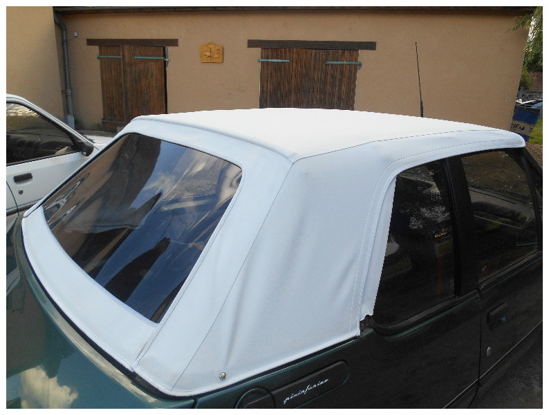

Mise en place du coin de la bâche, la SN veille l'opération.
La lunette en place:

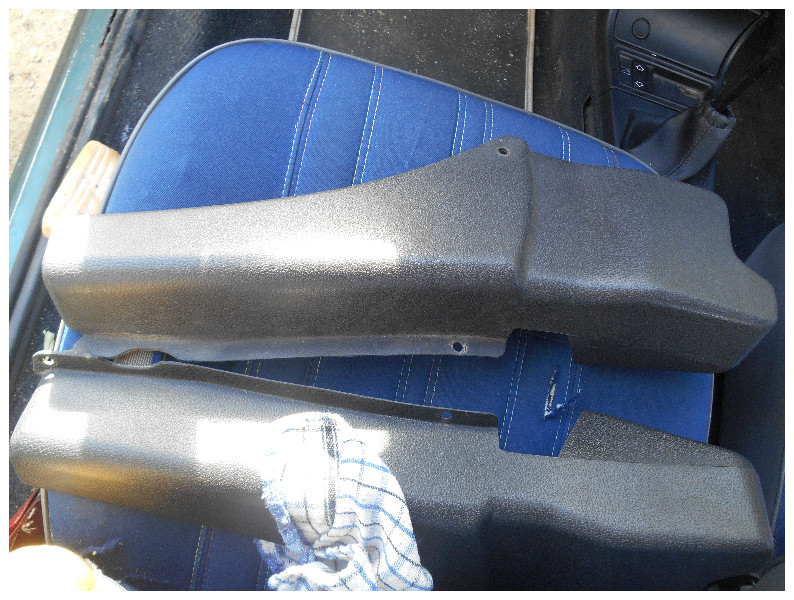

En rentrant je me suis attaqué aux plastique arrière:
Les 2 mémères.

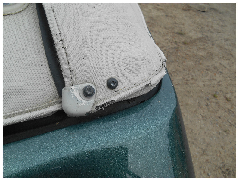

Sur l'arrière, je trouve qu'elle remonte bien haut, là ou on visse le petit coin métal a la jonction de la lunette. :suspect:
Re: [205sm] 205 Roland Garros 1992. 170 000kms, Capote
Ont l'a remarqué aussi, mais faut encore que je laisse au soleil, pour qu'elle prenne sa forme, reste aussi a mettre les coin métallique et les caches plastique qui font aussi un réglage. :)

ça tu aurais du le faire rapidement car c'est ce qui positionne ton raidisseur.

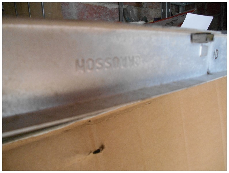

Bonjour.

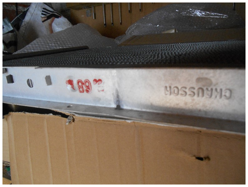

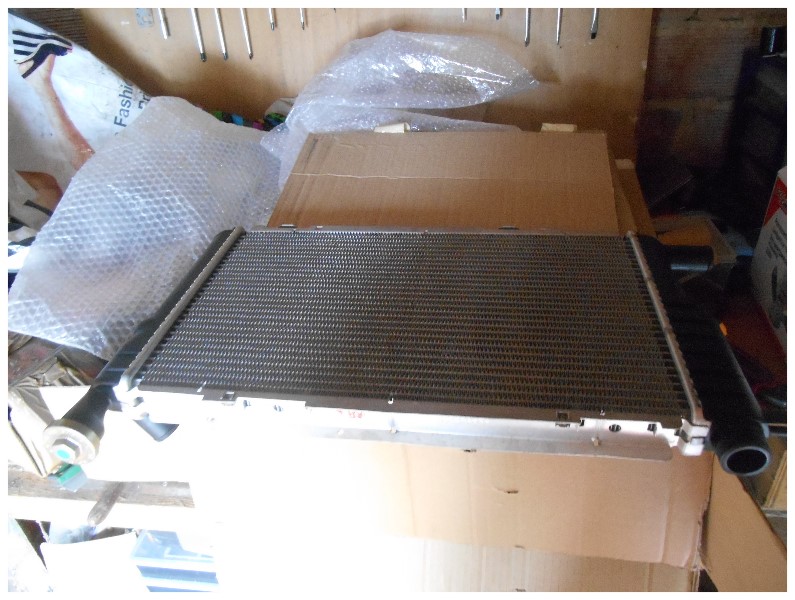

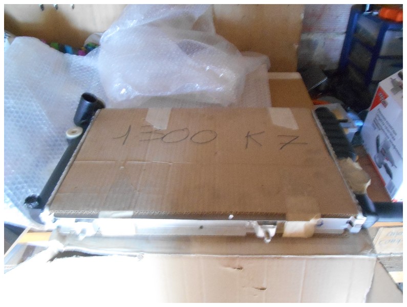

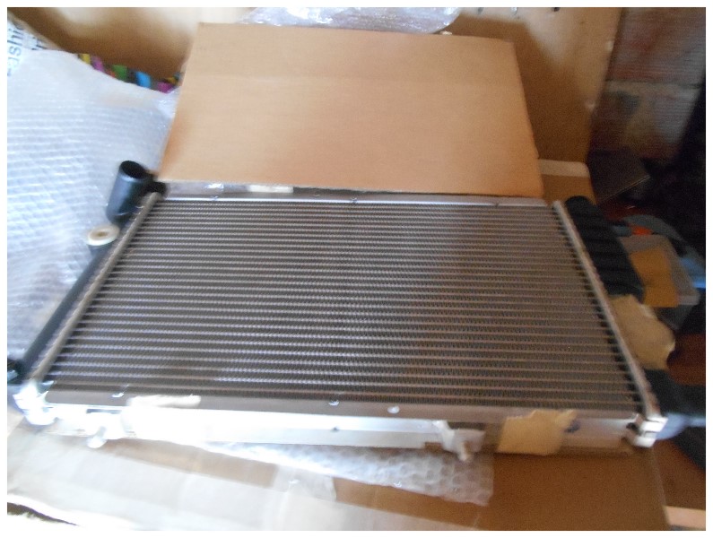

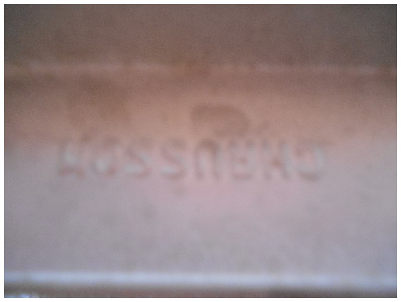

Réception, ce jour de mon radiateur alu CHAUSSON, neuf jamais monté. Il est de 89. :D

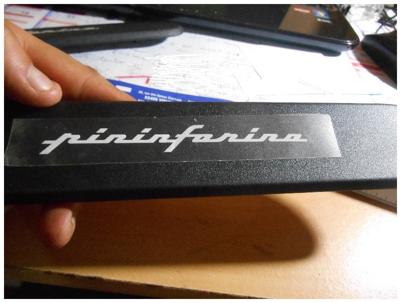

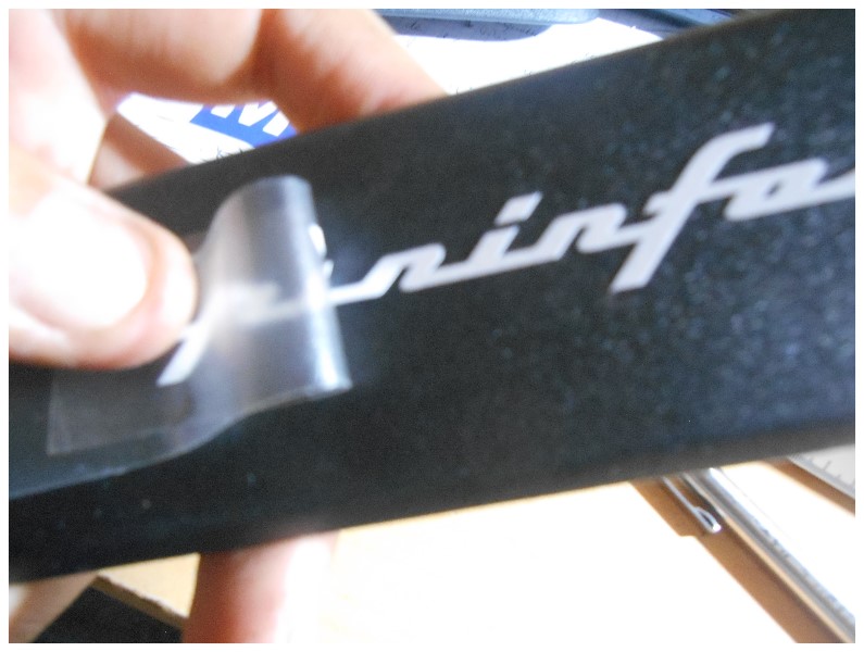

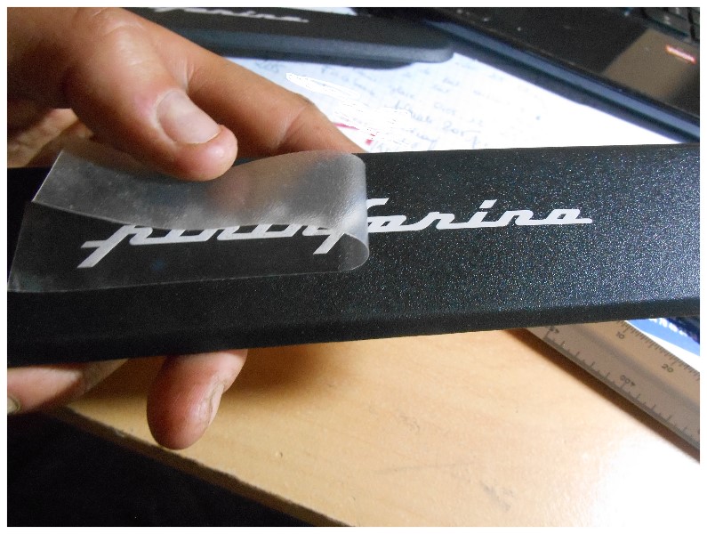

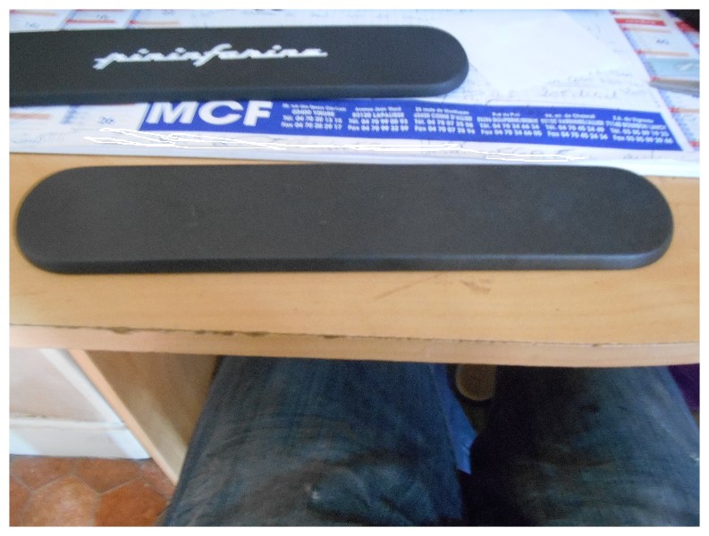

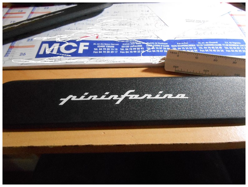

Je me suis occupé de recollé le "PININFARINA" sur la custode gauche; J'avais acheté les logos sur internet et bien de la vraie merde, :oops: il est dit sur le site qu'il faut de l'eau savonneuse pour le positionné, bien, avec eau ou sans le résultat est pareil il ne tient pas. :roll: Je l'ai donc maintenu fermement, et j'ai décollé le logo du papier transfert; après 10 minutes de bataille il est posé. Le plus pénible fut de mettre les points sur les "I". :mrgreen:

:whoa: jolie trouvaille ce chausson tout neuf .
M'en faudrait un comme ça aussi pour mon XY8 . :wink:
Ouais surtout a 40€ faut pas se privé.
