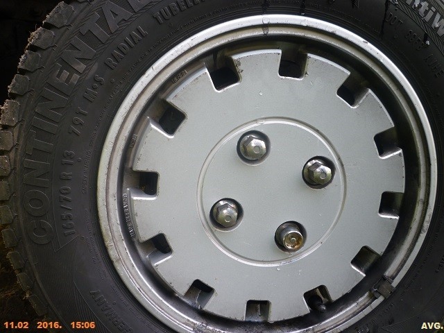

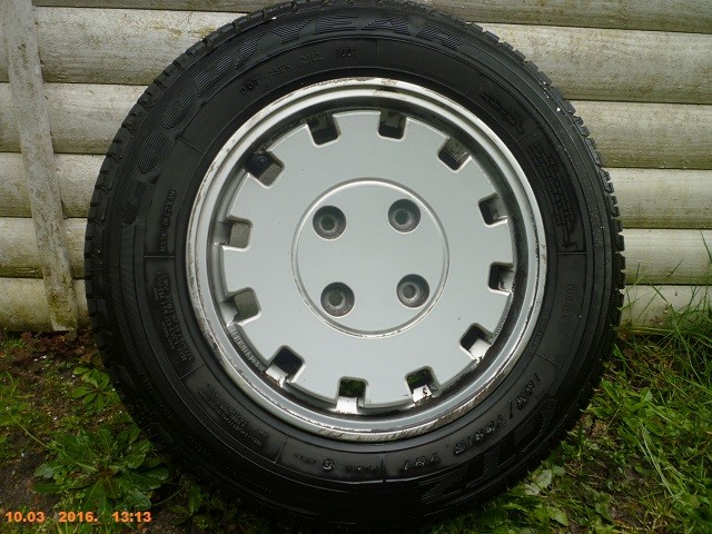

Voici une photo de la CJ que je vais récupérer bientôt , les enjoliveur me plaisent moyennement (et les jantes tôle je vous dis pas !) ...
Avez vous des références en enjoliveurs d'origine (ou qui s'en rapproche le plus ), ou alors quelles jantes seraient sympa pour aller avec ?

Effectivement les enjoliveurs...très très laids ! :rirejaune:
Bon vivement les autres photos, cette CJ bleue azzuro à l'air prometteuse :cote:

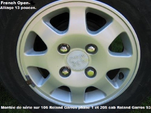

Est ce que des jantes de 205 Roland Garros sont adaptées à un CJ ?
Description: En reparation
205 GTI de 1986
205 CJ de 1989 - 217000kms

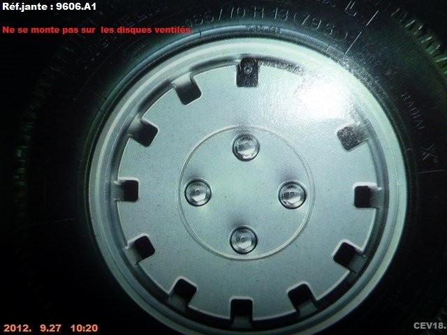

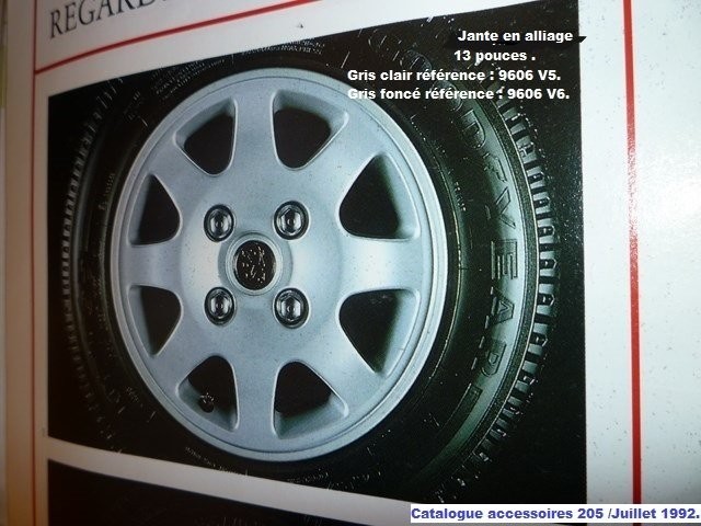

Re: 205 CJ
Tout à fait ! :bien:
Il n'y a que sur la version à disques ventilées avant (turbo-diesel) qu'elle ne se monte pas.
L'autre jante alliage 13 pouces vendue en boutique Peugeot à l'époque :
Celle de 13 pouces, montée sur 106 Roland-Garros et cabriolet Roland Garros du millésimes 93, va également.

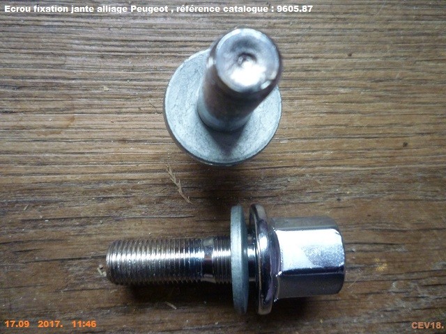

Enfin, en 13 pouces il y a celle montée de série sur le cabriolet CT et beaucoup d'autres versions :

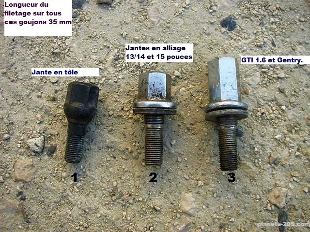

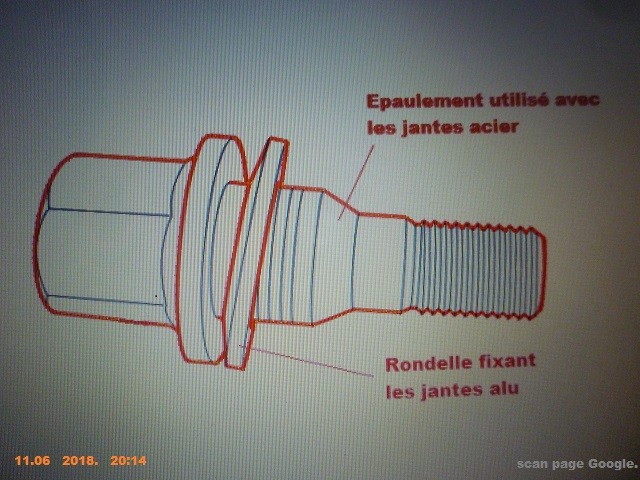

En ce cas il faudra également changer les écrous qui ont un portage différent entre jantes tôle et alliage :
Sinon il existe un écrou possédant les 2 types de portage ( conique et plat ) :

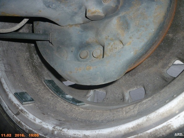

Concernant l'équilibrage, la pose des plombs à l'intérieur est plus classe et évite de l'abîmer lors des remplacements successifs.
Plomb d'équilibrage à l'extérieur. :roll:
Plomb d'équilibrage à l'intérieur. :bien:
A l'avant ils doivent être correctement disposés, pour ne pas buter sur l'étrier de frein.

Salut, j'ai trouvé et ramener des jantes de Roland Garros, par contre je sais qu il faut un écrou à portage plat.
Il faut quelle longueur de filetage minimum et avez vous un site à me recommander ?

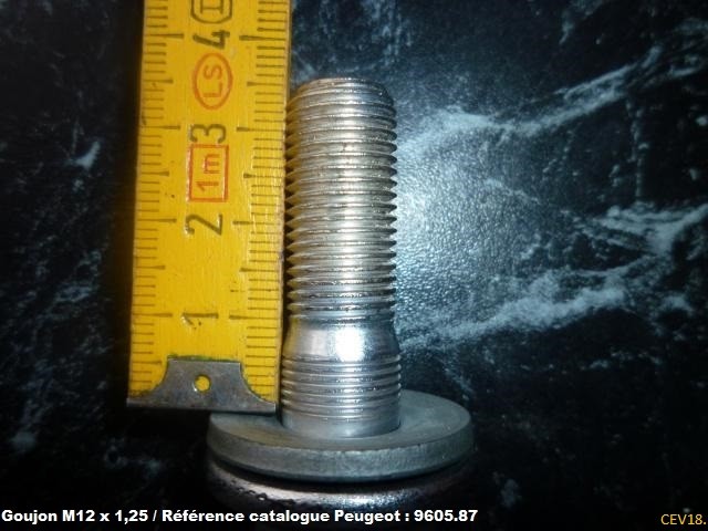

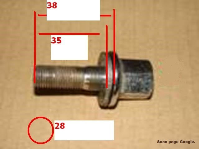

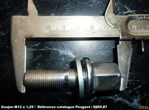

C'est du M12 x 1,25, référence d'origine 9605.87
Encore disponible en concession assez récemment.
Sinon ebay le bon coin.
Concernant les dimensions :
Bonne soirée. :)
