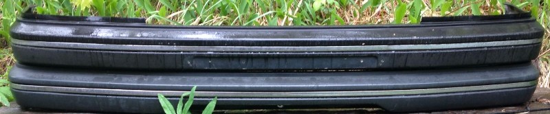

Un super paquet de 16Kg! :rirejaune:
Des parechocs en parfait état qui demandent juste à être nettoyés/repeints :bien:
Je vais attendre mes repros de custodes (beaucoups plus classe qu'avec de simple autocollant ::d ) pour identifier la peinture à utiliser pour mes poignées et parechocs
semi-gloss ou mat? :voyons:

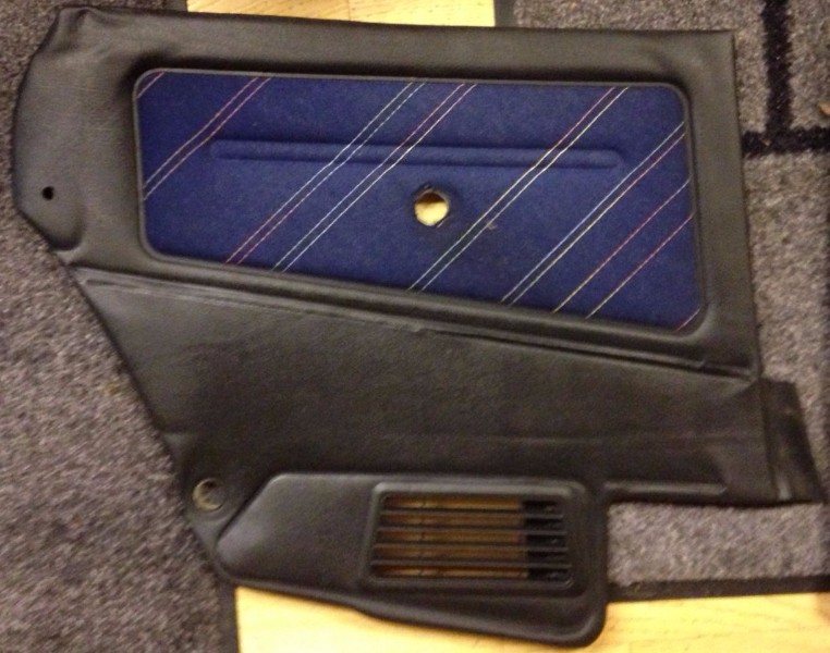

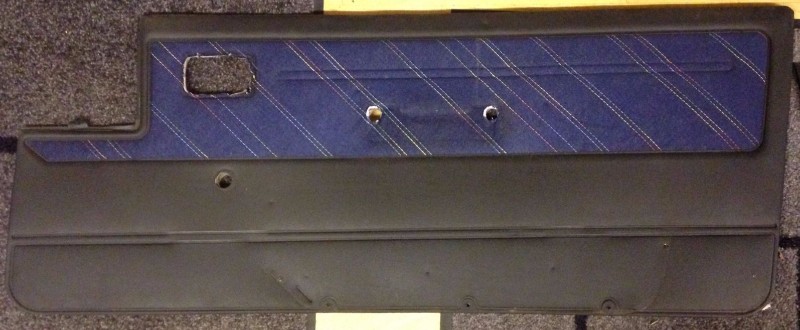

Un intérieur de CJ
Dont la planche arriere difficilement trouvable en l'état
Il est donc probable que j'habille ma CT avec un intérieur CJ beaucoups plus joyeux (moins la moquette). Les plastiques (poignées, tableau de bord, etc ...) sont noirs sur la CJ? Faut que je potasse :voyons:

Après un petite bière les idées se mettent en place :mrgreen: Je vais en fait repeindre les parties vinyles des contre portes en gris CT (pas encore trouvé) de même que la planche de coffre bleue.
Quelle type de peinture pour le vinyle, le feutre? Les peintures acryliques pour carrosserie c'est pas trop?
205 CT de 1988 - 133000kms

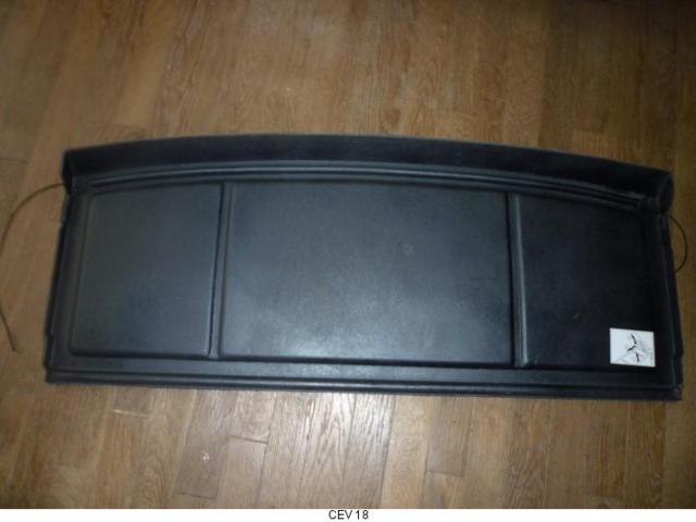

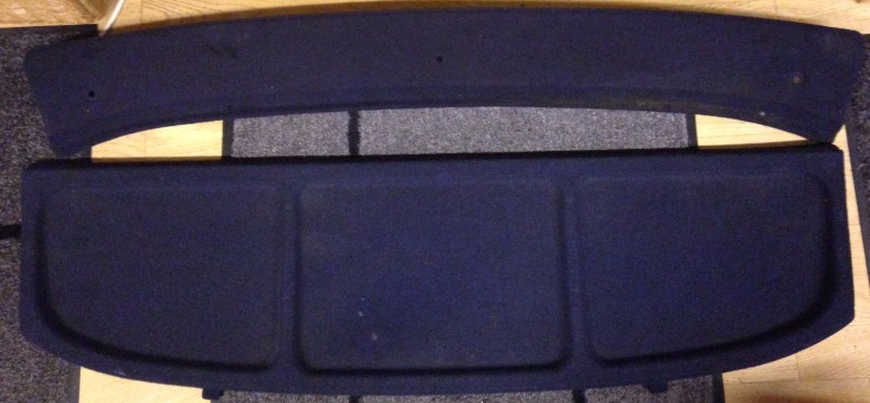

Re: 205 CT Phase 2 XY8 - 1988
Concernant la plage AR :
http://www.clubgtipowers.com/t7164-tuto ... ge-arriere
La mienne ayant été peinte à la peinture teinte carrosserie ( gris graphite) il y a une dizaine d'années :
Bonne soirée. :)
Modifié en dernier par CEV le lun. 5 juin 2017 20:14, modifié 1 fois.

et pour les vinyles des contre portes?
