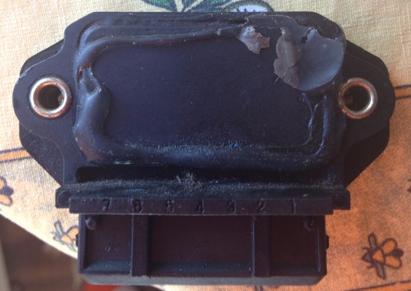

Quoiqu'il en soit mon problème de démarrage ne semble pas être la batterie car une fois chargée:
- le démarreur semble se lancer mais aucun broutage ou explosion
- l'aiguille du compte tour monte joyeusement
- mais après 3 essais ... plus de pêche malgré 12,6V à la batterie!
Sur ma check-list à refaire alors que je pensais avoir régler le problème
- vérifier l'arriver d'essence

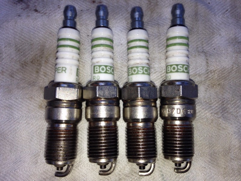

- vérifier l'étincelle de chaque bougie (pas évident tout seul ...)
- mesurer la tension entre les 2 bornes de la bobine
- nettoyer/déshumidifier la tête de delco
- nettoyer les contacts de la batterie et de la bobine
les températures varient entre 0 et 10 en ce moment et je suspecte une grande sensibilité à l'humidité!
Autre chose rapide à vérifier?
