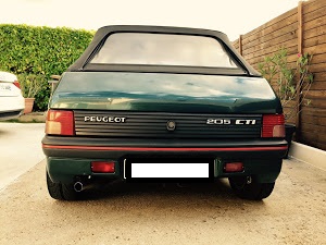

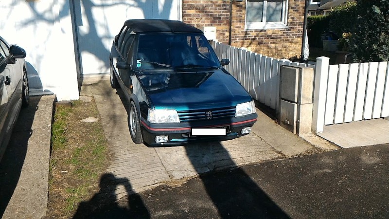

Je vous présente enfin ma voiture.
J'ai acheté cette 205 bleue atlantide en octobre 2016 avec 209 000 km.
C'est un export allemand.
Elle est arrivée en France en 2012 et a eu plusieurs propriétaires durant ces 4 années. Je serai le 4ème ou 5ème propriétaire d'après le fichier de l'UTAC après son arrivée en France.

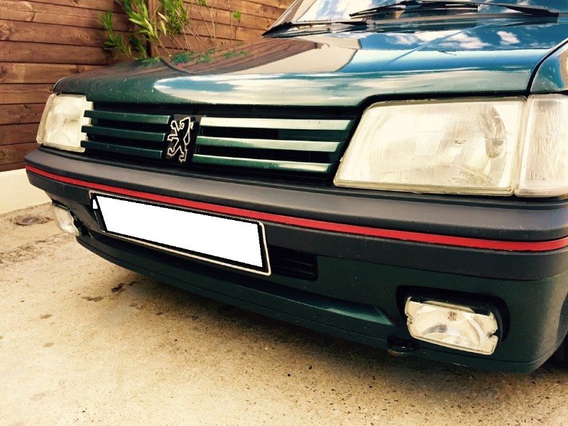

Après une semaine à la maison mon voisin me fit ça. :snif:
et comme j'avais ça
Je me suis dis pourquoi pas lui faire une complète.

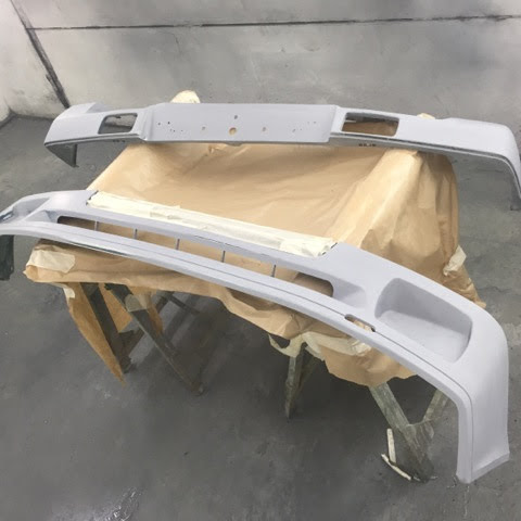

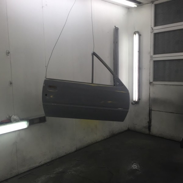

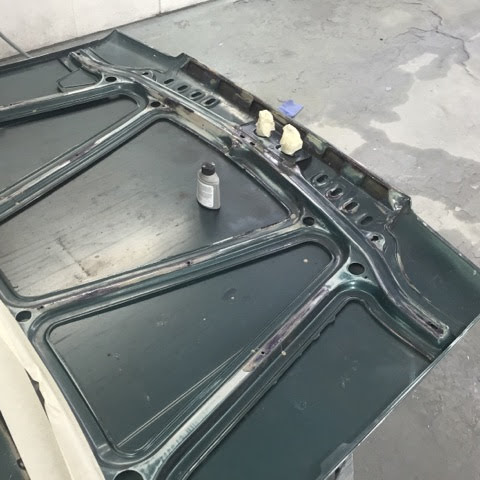

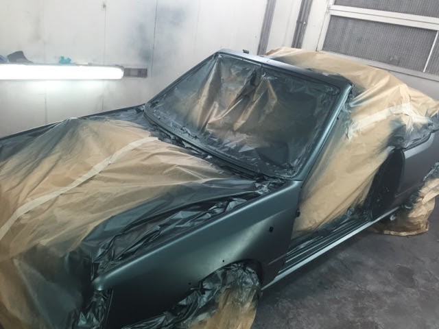

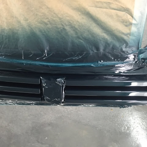

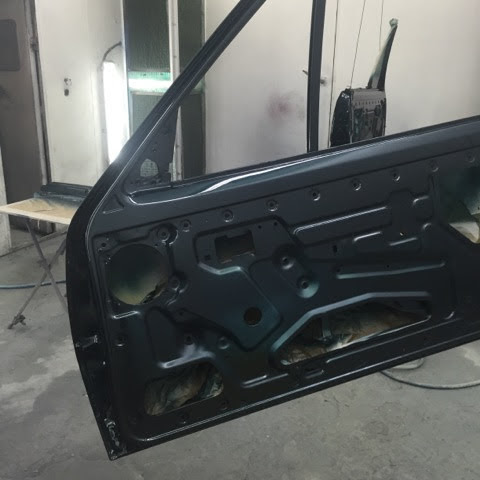

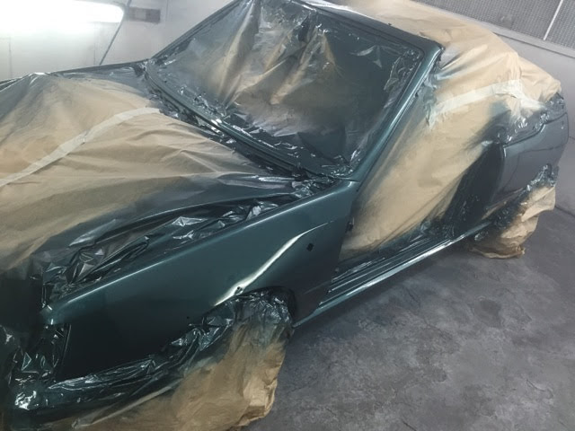

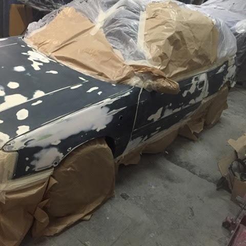

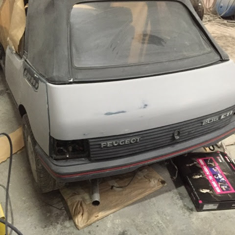

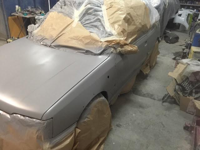

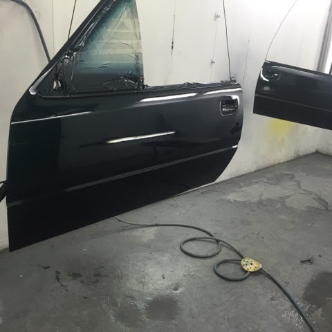

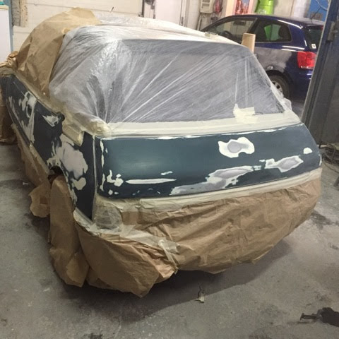

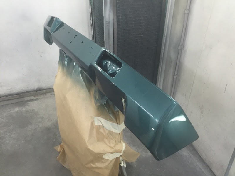

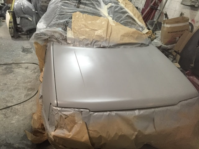

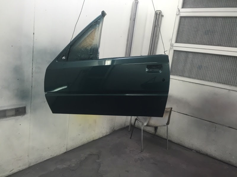

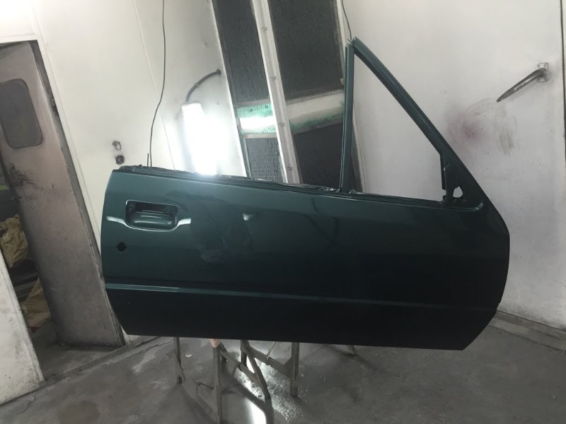

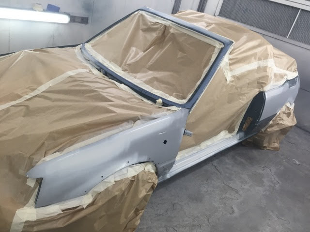

et voila elle est donc passée par l'étape peinture .

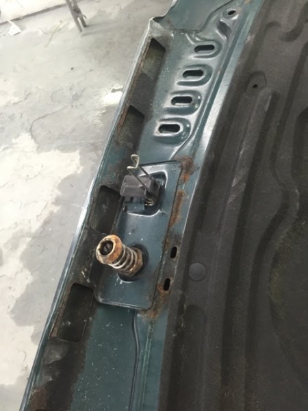

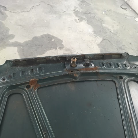

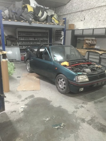

Quand elle est arrivée chez le carrossier:

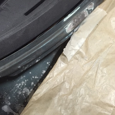

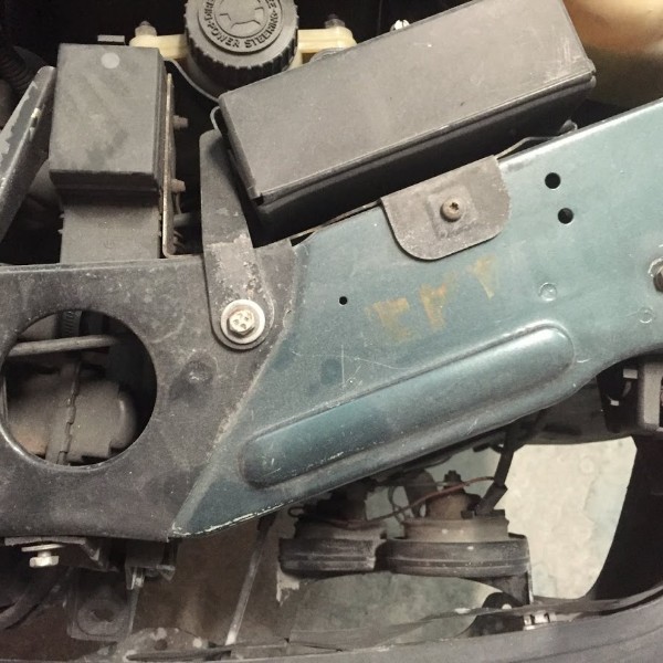

Un peu de rouille, normal:
Quelques problèmes de couleur du au fait que la référence (MOPY) avait un peu disparut
avec la bonne teinte c'est mieux

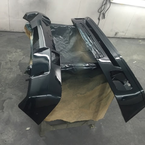

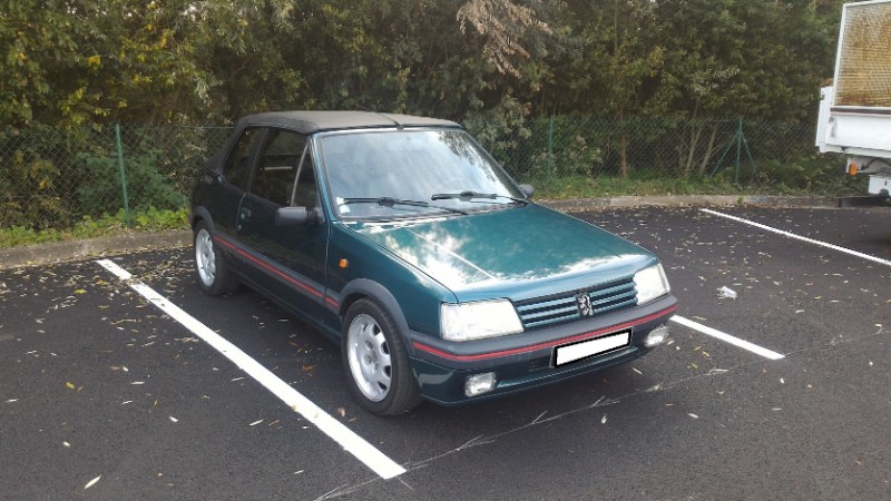

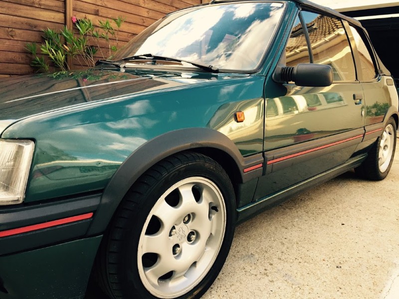

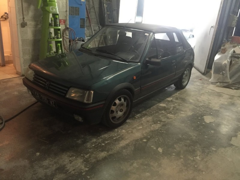

Une fois repeinte et en attendant le remontage
puis enfin arrivée à la maison

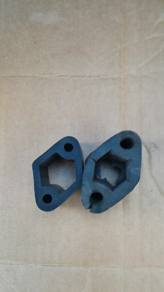

La première chose qui a été faite sur cette 205 c'est d'acheter les supports de silencieux.
Comme mamie est rabaissée, lorsque je passais sur les dos d’âne , ça frottait un peu beaucoup et ça bougeait dans tous les sens.
Il en manquait un d'ailleurs sur les 3.
La référence est AA93035.
L'ancien et le nouveau
Une fois installé

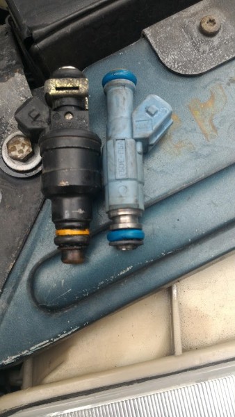

J'étais tombé par hasard sur 205-gti-1-6-en-refection-t69826.html qui indiquait qu'il avait passé sa gti à l'éthanol en changeant les injecteurs par ceux d'1,9l car pour rouler à 100% éthanol il faut que les injecteurs délivrent 30% supplémentaires de carburant.
J'ai mis en gros 5 mois avant de trouver, ce qu'il me fallait.
Les injecteurs actuels sont des Bosch 0 280 150 734 délivrant 192 cc/min, il me fallait donc des injecteurs avec un débit de 250cc/min.
Une fois installés les nouveaux injecteurs, la voiture tourne nickel... mais il y a un hic, ils sont un chouillat plus court et le système de fixation n'est pas le bon.
Malheureusement, monte pote mécano n'avait pas vu tout ça...

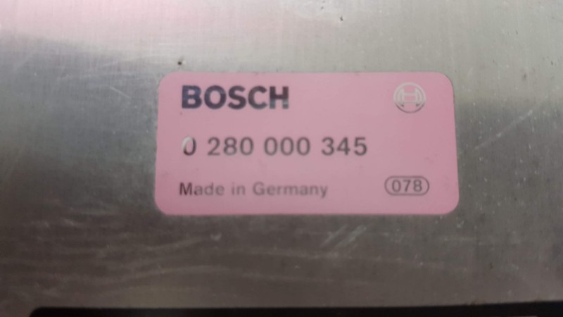

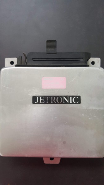

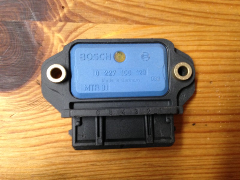

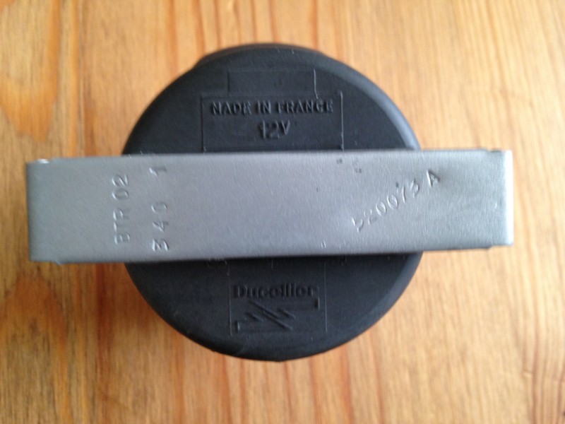

J'ai changé par la suite beaucoup de pièce de l'allumage comme le distributeur d'allumage ou allumeur (Bosch référence 0237 009 074), le module( Bosch 0 227 100 123), le calculateur (Bosch 0 280 000 345), la bobine Ducellier ETR 02 340 1 mais rien à faire, elle ne voulait pas démarrer....

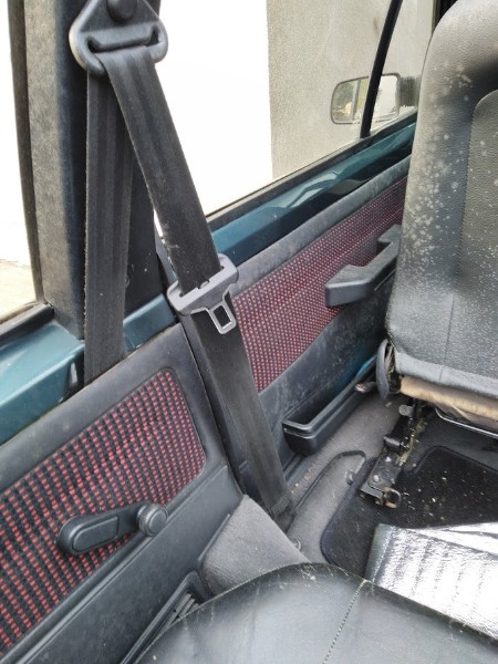

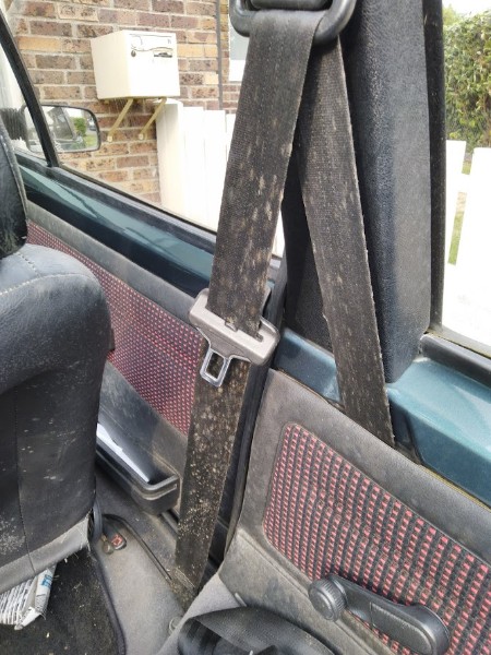

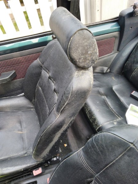

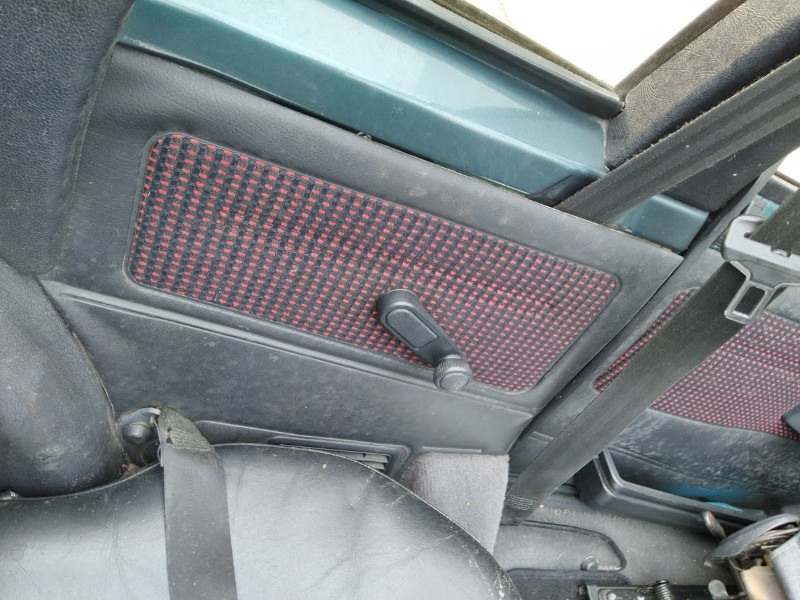

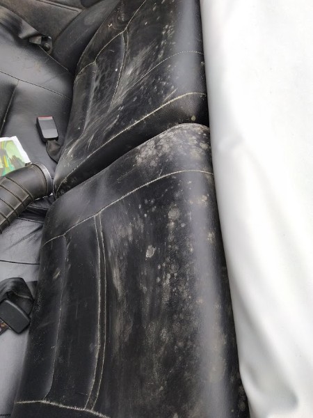

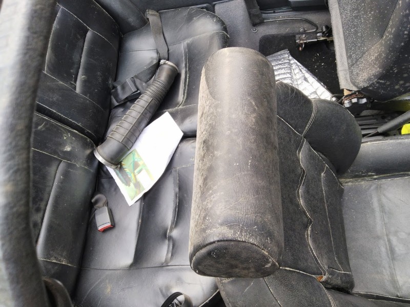

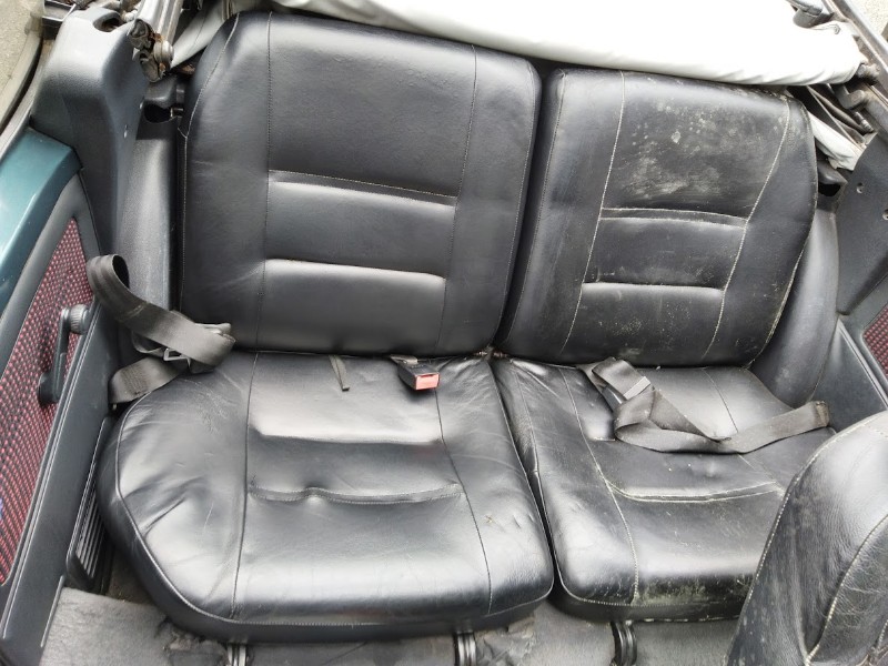

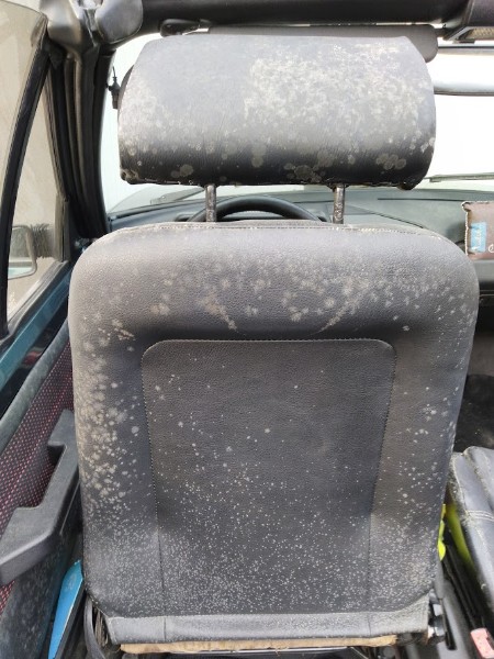

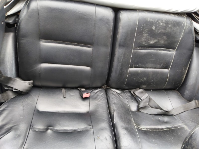

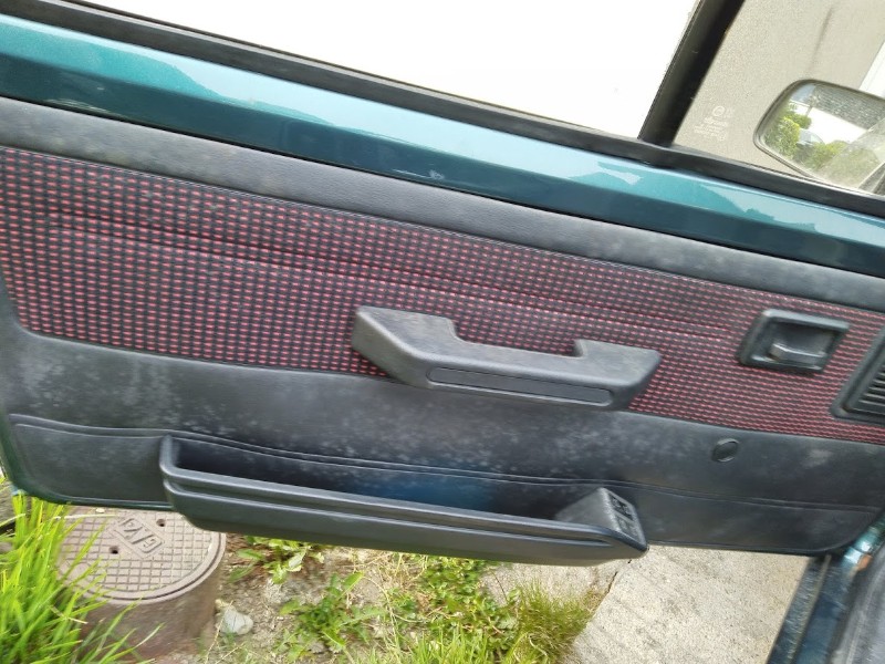

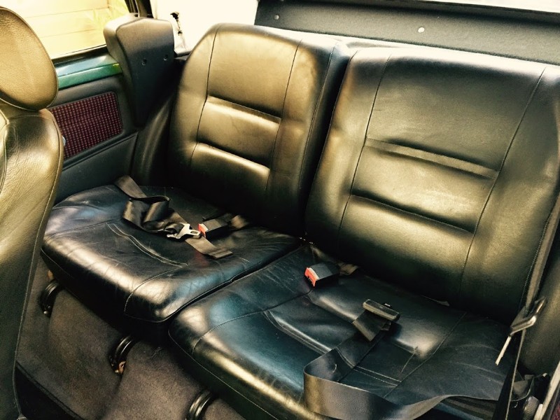

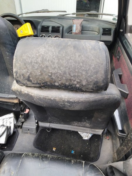

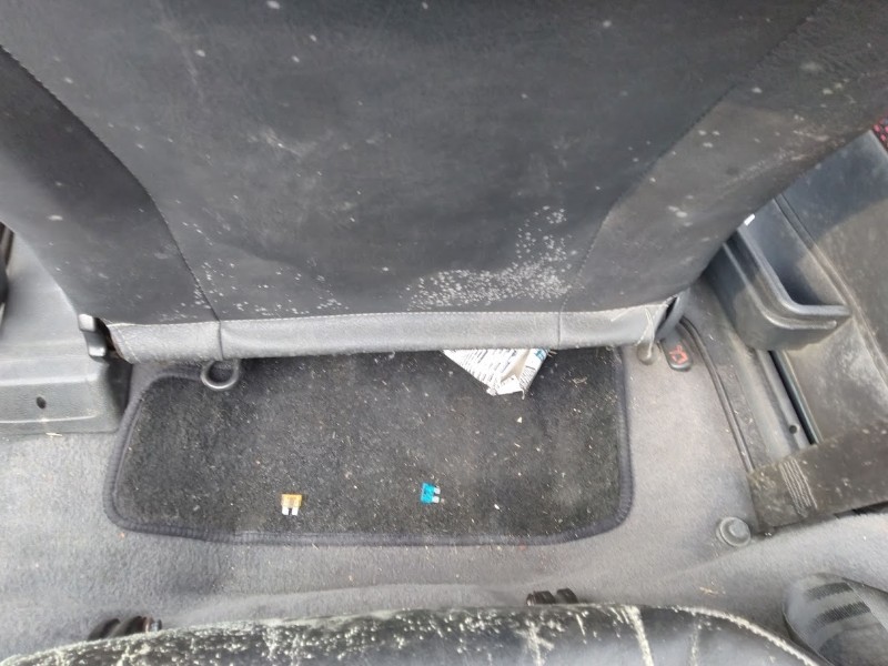

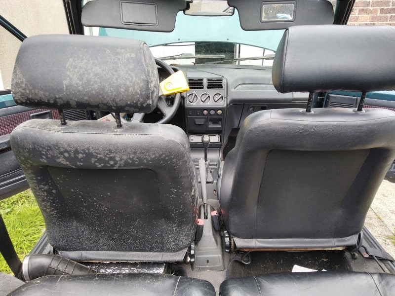

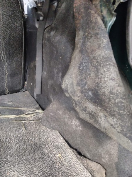

Voici quelques photos de l'intérieur quand je l'ai récupéré 7 mois après
Modifié en dernier par noiprocs le jeu. 6 févr. 2020 13:32, modifié 5 fois.
205 CTI de 1995 - 210000kms
noiprocs
Messages : 36
Enregistré le : lun. 24 oct. 2016 15:22
Re: [GTI, CTI] 205 CTI 1,9l, 105 cv 1995 bleue atlantide
Message par noiprocs »

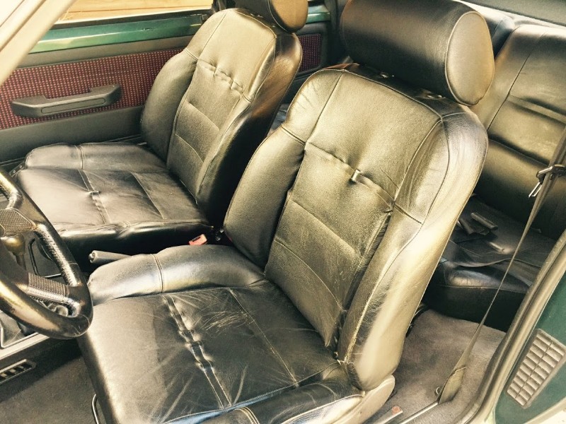

puis nettoyage en cours
Tout de suite c'est mieux...
Produits utilisés :
- Valet Pro Carpet Cleaner en dilution 1:10 ( 90ml de produit+ 910ml d'eau)
- microfibres
Modifié en dernier par noiprocs le jeu. 6 févr. 2020 12:31, modifié 2 fois.

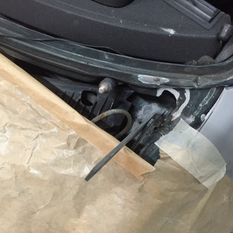

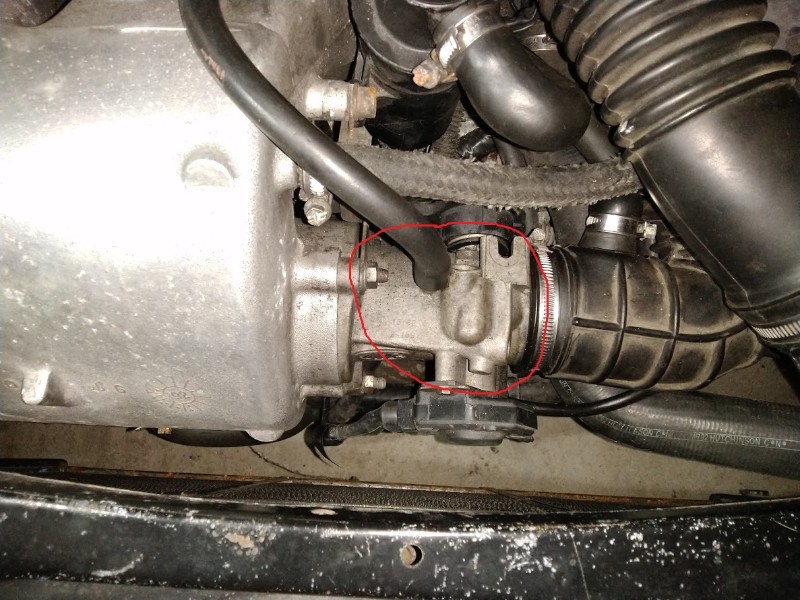

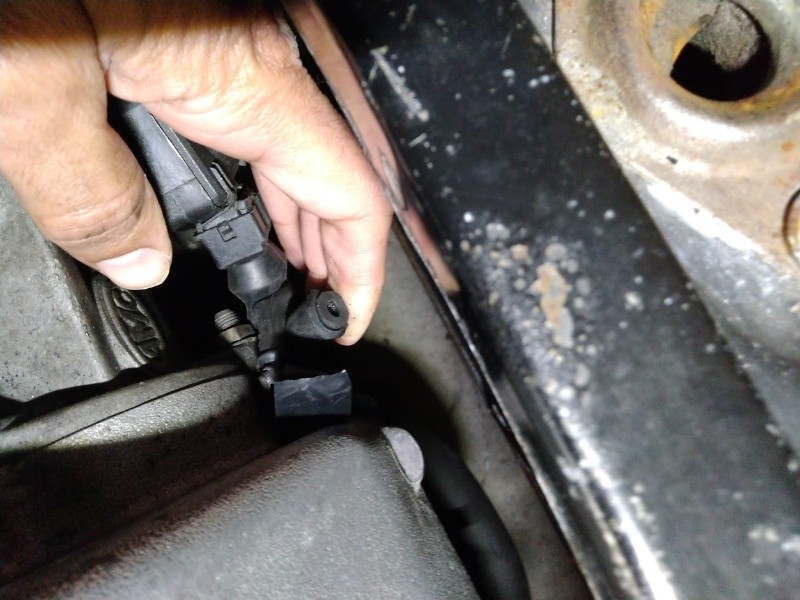

Besoin d'un petit conseil..
Pouvez vous me dire si cette durite doit être branchée et si oui , pouvez vous me dire à quelle endroit?
En rouge, il s'agit de l'endroit ou elle est branchée d'un coté.
Merci d'avance
