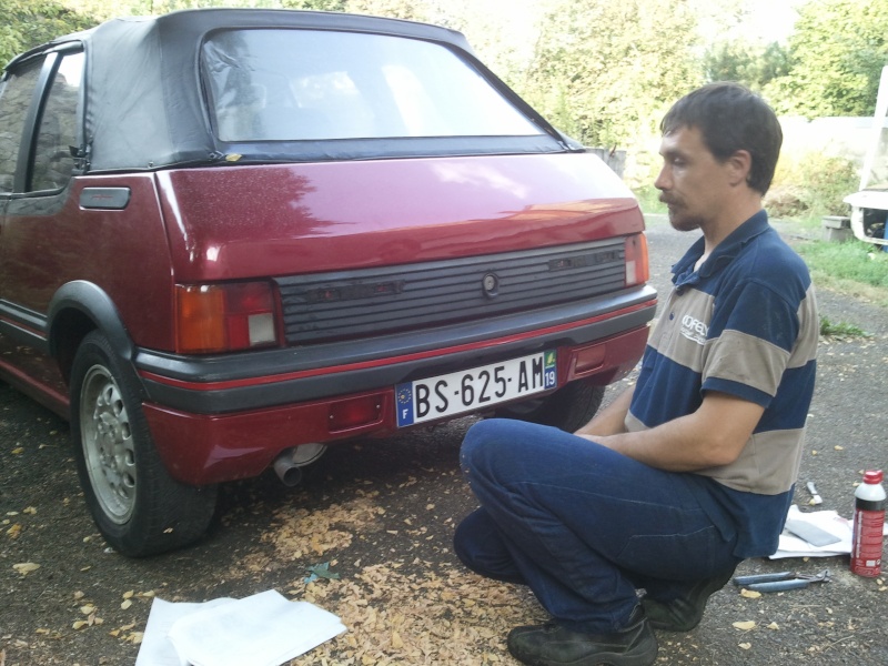

Suite à la grande demande de prochaine photos......
En voilà d'autre :bien:
les caches rétroviseurs vont bientôt arriver, merci Ptitdoom, et je suis à la recherche de grille haut parleur de la bonne couleur
c'est beau avec la bonne sellerie :love:
avant
après
avant
après
une nouvelle beauté pour les enjoliveur de custode. Je les ais juste nettoyé et posé un nouvel autocollant ::d
Des LP d'origine bien sur des SIEM :langue:
Ils sont bien blanc d'origine je rappel que c'est une import Italienne et que les renvois de clignotants sur les ailles aussi même si elle est de 89
une petite vue d'ensemble :love:
Puis je me suis pris pour un américain :lol:
On a croisé 2 postes comme dans les séries où l'on vois des personnages de plusieurs séries se croisés dans un épisode :mdr3:
la rencontre de la GLD (p'tite vieille) de capuccino19 et la CTI (groseille) de moi :lol:
Celle là je l'aime bien :coeurs: sa me fait pansé au film "un amour de coccinelle" :gene:
