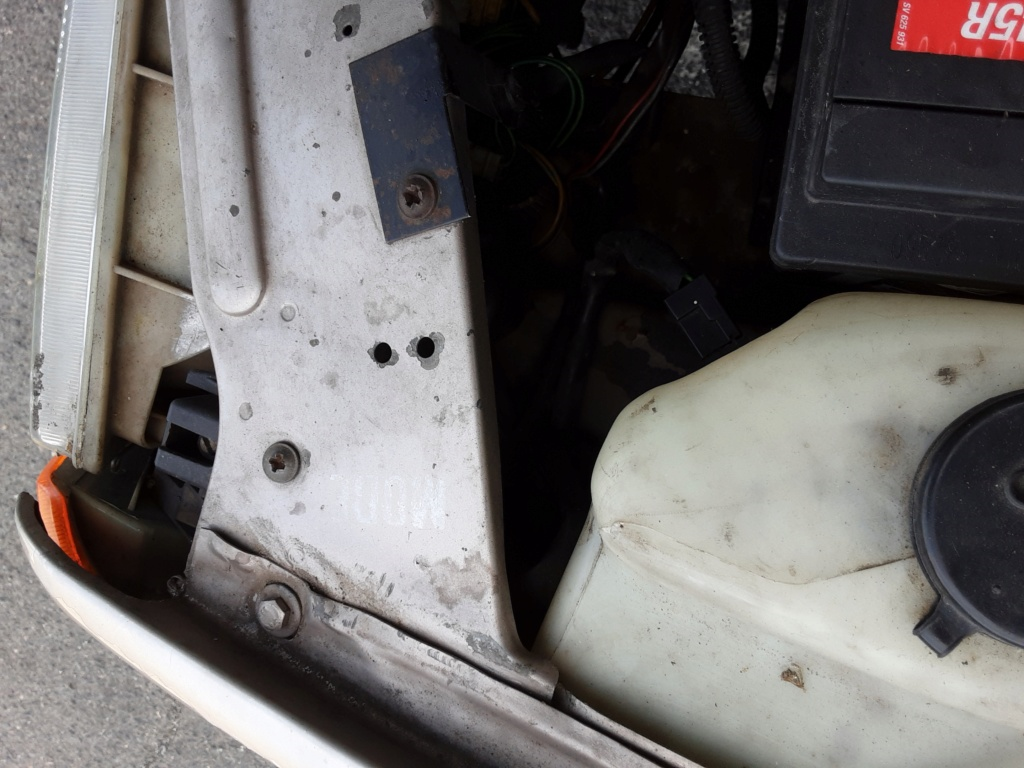

Une petite indice

Herizo81 a écrit : mar. 6 sept. 2022 23:57 Une petite indice
Bon, une 205 blanc meije entre 86 et 91, essence TU ou X. Pour le reste, je n'en vois pas assez pour en dire plus ...

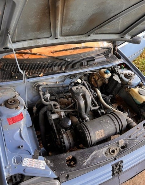

:voyons: La coiffe à air du carburateur correspond plutôt à un moteur XV8 (954 cm3) ou XW7 (1124 cm3) et non pas à une version 1.4 comme indiqué sur l'annonce LBC.

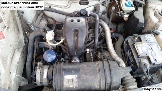

Moteur XW7, cylindrée 1124 cm3

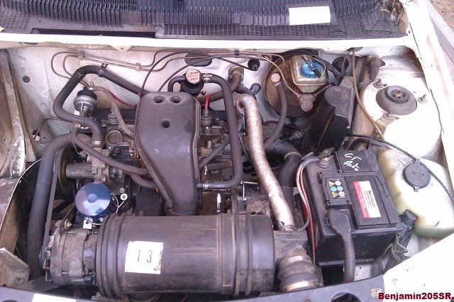

Moteur XY7, cylindrée 1324 cm3 .
Sinon, c'est peut-être la bonne cylindrée, (sticker 1.3 d'origine) avec une coiffe de carburateur différente, car difficile à trouver . :grattetete:
:voyons:
Beige Tenere ou Tropic un peu passé
Je vote donc Indiana. :wink:

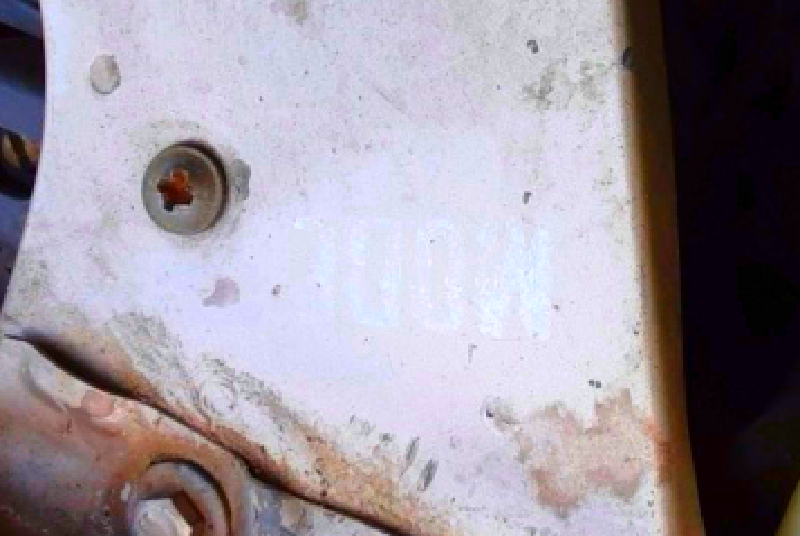

à mieux y regarder, on aperçoit un code couleur sur la photo...
en zoomant, et en jouant sur le contraste, je trouve un W à la fin, je devine une forme arrondie à coté (un O ?), mais je n'en vois pas plus...
Ce qui est sur, c'est que ce n'est pas un beige Tenere (M0DE) ni Tropic (P0CC), pas plus qu'un blanc Meije (POWT) ni Banquise (EWP)
En tout cas, c'est un code couleur de phase 2, donc cette 205 date d'après 87, et est d'avant 91 d'après le clignotant orange

Alors beige Antilope EDW.

Tu l’as cité la teinte : M0DE: beige tenere d’où le surnom TENERE. Oui bonne déduction pour la phase 2. Elle de 88.
Désolé CEV, ce n'est pas une Indiana, trop luxe pour moi.
Mais vous y êtes presque.
