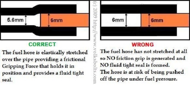

Si les durites à carburant sont vieilles ou d'origine ça serait bien de les remplacer, c'est vendu au mètre.
Le diamètre intérieur est de 5,5 mm, à défaut on peut y mettre du 5 mm.
