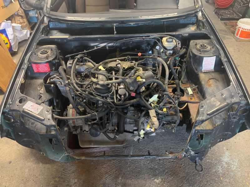

2 ans et demi se sont écoulés depuis mon dernier message mais ce n'est pas pour autant que la 205 ne faisait plus partie de ma vie.
Elle est juste passé au second plan du fait du boulot et de trop nombreux déplacements et surtout deux ans à n'être là qu'un week-end sur deux.
La 205 est donc toujours vivante et toujours mienne mais impossible de la faire passer au CT. La raison elle est toute simple : un contrôleur un peu trop tatillon sur des points qui pour moi sont vraiment minimes : le feu arrière anti brouillard et le feu de recul qui ne fonctionnent pas. Si si c'est la vérité. Du coup impossible d'avoir ce satané sésame. Je me demande si le technicien ne s'est pas basé sur l'aspect général extérieur de la voiture. Je parle de la peinture.

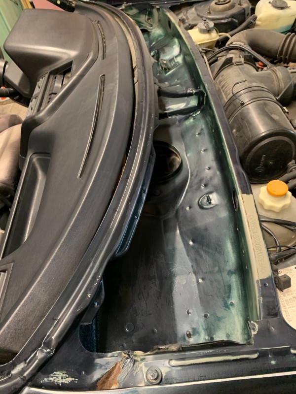

Je suppose que mes soucis de feu viennent d'un souci de masse. Du coup j'ai pris la colère et je démonte la 205 à fond. Elle est donc revenue au garage pour une dernière fois et je vais en profiter pour faire la peinture. Cela me permettra de traiter un peu de corrosion de surface que j'ai au dessus de la roue de secours.
Le sujet avait été abordé au tout début : la 205 a été rabaissée légèrement et j'ai monté de jantes de AX GT en 14 pouces.
Du coup je parlais peinture et comme je vais changer la couleur je démonte tout y compris les portes. La question que je me pose c'est le moteur. Est ce que je dois le sortir ou pas. Pour le moment j'ai démonté une grande partie de ce que je pouvais démonter. Il me reste le maitre cylindre, le master vac et quelques durites. Et si je le sors est il mieux de le sortir par le bas avec le berceau ou pas le haut avec un palan ? démonter le berceau me permettrait de mieux tout nettoyer et faire une peinture plus propre. Ce qui pose souci c'est le travail que cela représente, surtout seul.
Je ne suis pas là pour débattre du fait de changer la couleur. C'est un choix perso car je préfère le blanc et puis à le faire rassurez vous je vais m'appliquer et le faire bien.
Mais place aux photos ...

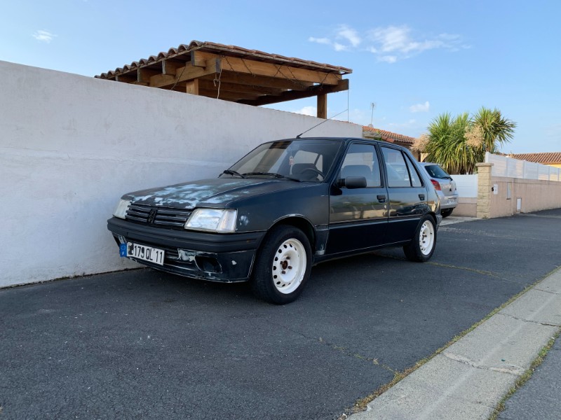

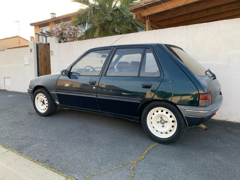

Avant démontage et début des travaux :
Actuellement :

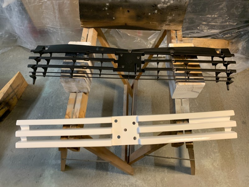

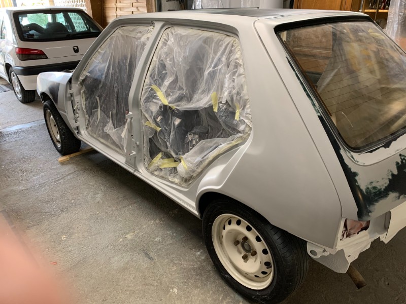

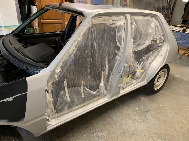

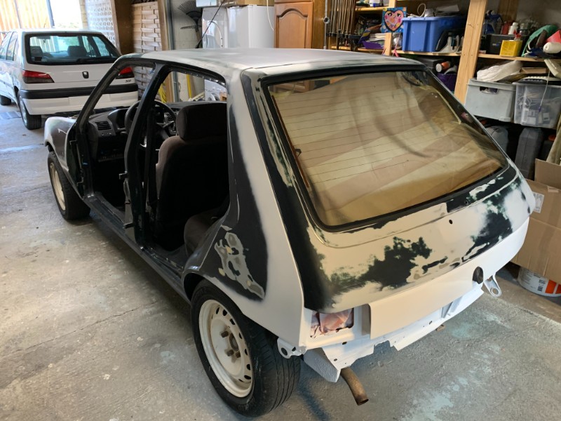

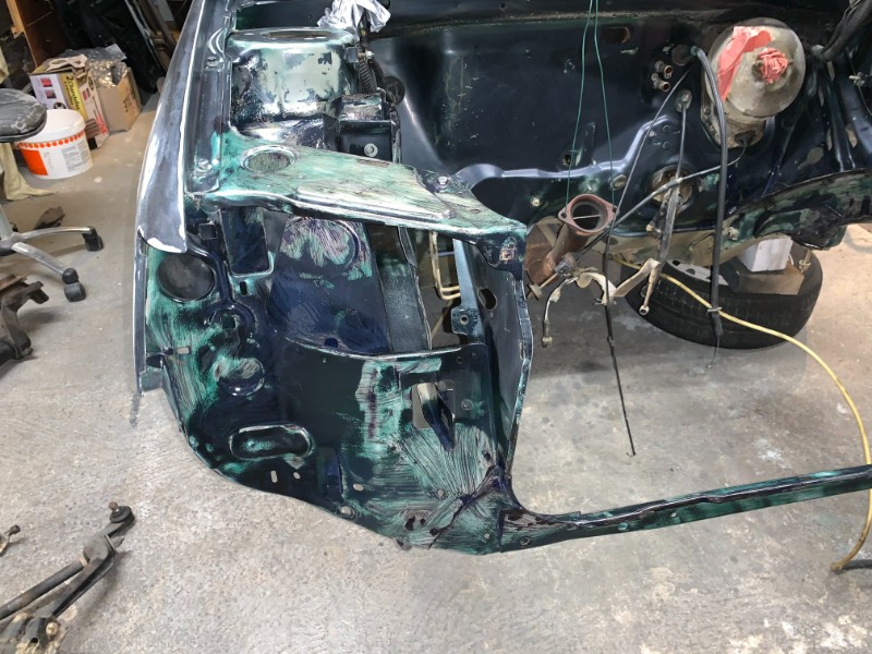

J'ai avancé un peu sur la peinture. Les deux bas volets et la calandre sont peints. J'ai commencé par des pièces petites pour me faire la main. Perso je trouve le résultat bien réussi. J'en ai profité pour poncer au 600 les vitres des feux de recul et anti brouillard et de les revernir pour leur rendre leur brillant d'origine.
Au fait au sujet de la calandre j'ai découvert que cette dernière se démonte. Pas de sur la voiture ça je le savais mais en deux parties. Vu que j'ai d'autres calandres en stock je voulais essayer d'en faire une sans le cigle Peugeot au milieu. Je ne me souviens pas où j'avais vu cela.
Vu que j'avais aussi enlevé les deux portes coté conducteur j'ai nettoyé et poncé les encadrements, rebouché les petits défauts et passer l'apprêt. Le résultat est bien aussi.
Ce week-end je vais sortir le moteur et nettoyer le compartiment moteur. Ca me permettra de faire l'apprêt du compartiment moteur, de la baie de pare brise qui est déjà propre et poncée et la face avant ou tout est démonté. Ah oui mais si d'ici là j'ai trouvé un palan. Sinon je peux faire avec une poulie et le treuil du 4x4 non ? Par dessous ce serait pas mal aussi mais le souci c'est de devoir et pouvoir soulever la caisse suffisamment haut (peut être avec le même système de treuil) mais quand même ça évite de démonter les cardans et tout le reste. Ah cruel dilemme ...
Ensuite je ferai la malle arrière où je dois faire l'apprêt et vérifier que les parties mastiquées ne présentent pas de défauts.
Et puis pour finir il me faudra faire le toit et le coté passager.
L'idée est de finir la caisse en premier avant de m'occuper des éléments démontés : portes et capot pour lesquels je dois faire l'intérieur et l'extérieur.
Pas mal de taf en perspective mais là je suis lancé et puis je ne peux plus faire marche arrière.
Des photos tout à l'heure.

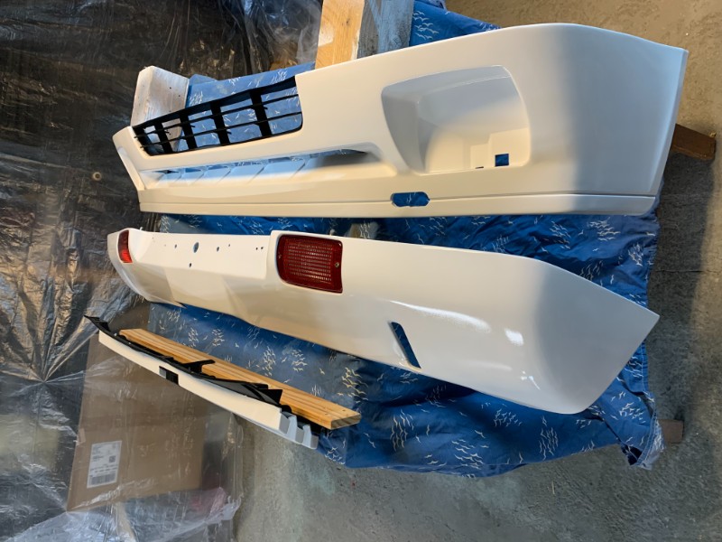

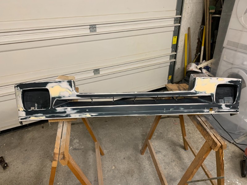

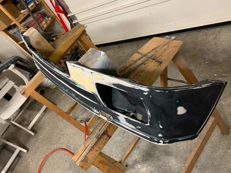

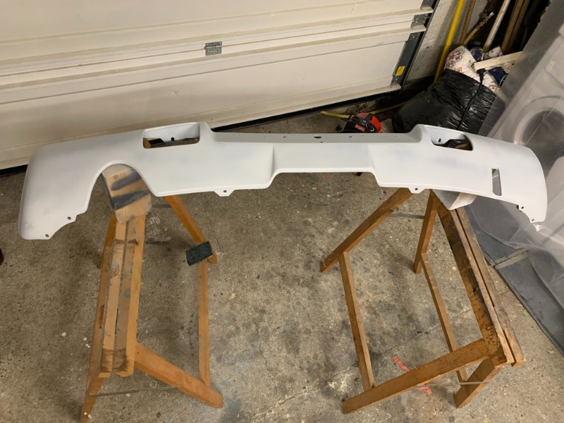

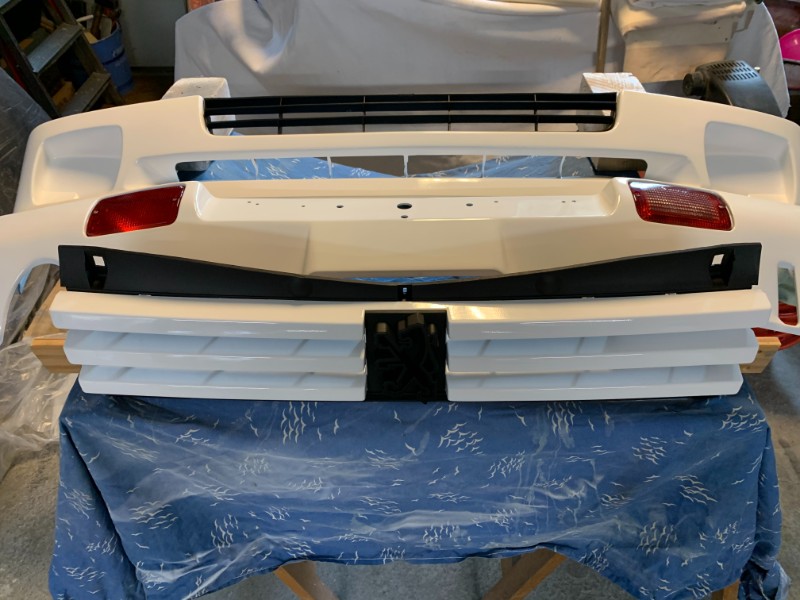

Comme promis voici quelques photos.
Ce dont je vous parlais au sujet de la calandre et que j'ai découvert :
D'abord les pare chocs en préparation :
Avec l'apprêt :
Résultat final :
Le coté conducteur et les ouvertures apprêtés :
La suite ce soir ou demain.

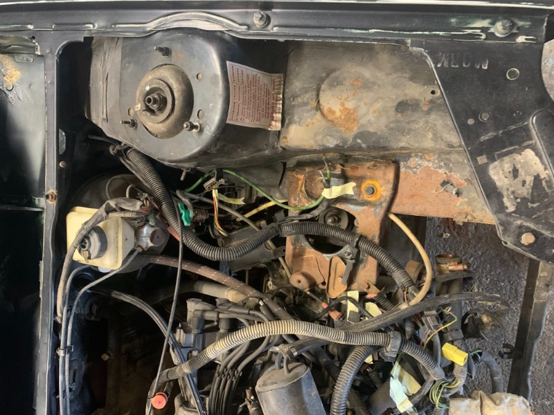

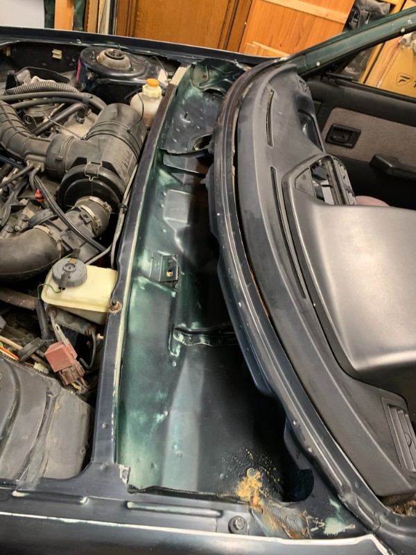

Merci Kurt pour le support. Effectivement il se démonte mais en ce qui me concerne il était collé avec je ne sais pas quoi et j'ai galéré pour le retirer.

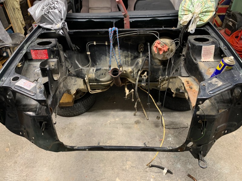

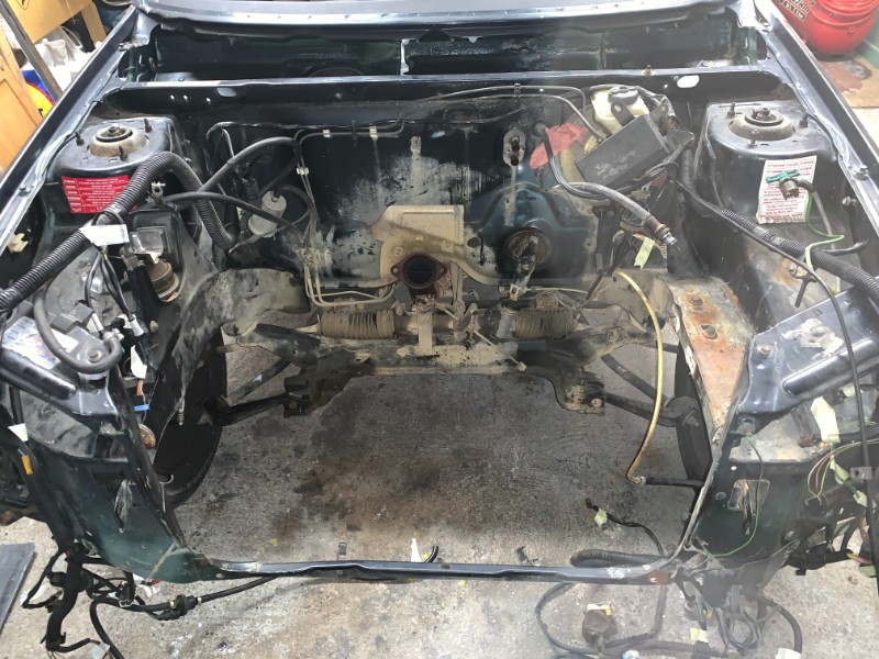

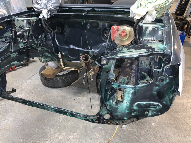

Bon voilà le moteur est sorti de la voiture. Comme je n'ai pas réussi à me procurer de palan et que je n'étais pas sur de mon coup avec le treuil de 4x4 je l'ai sorti par dessus. Ca m'a pris l'am pour le faire. J'ai commencé par débrancher et repérer toutes les connectiques au niveaux du moteur. Ensuite je me suis attaqué au démontage des cardans mais le cardan coté passager ne voulait pas sortir. Il était collé dans le pallier. J'avais bien enlevé les deux clavettes qui le retiennent je vous rassure. J'ai du donc sortir le moteur avec le cardan. Ensuite il a fallu que je soulève la voiture suffisamment haut pour passer le moteur sous la traverse avant. Mais j'y suis arrivé.
Du coup comme le moteur est sorti et que beaucoup de pièces sont démontées (il me reste le berceau que je voudrai nettoyer et repeindre si nécessaire), je vais en profiter pour changer quelques pièces que je n'avais pas encore changées :
- Soufflets de cardans (4)
- Soufflets de crémaillère (2)
- Embrayage (butée, mécanisme et disque)
- Joints spy coté boite et coté distri
- Joints du collecteur d'échappement (celui de l'admission a déjà été changé)
- Silentblocs de la base stabilisatrice
- Support moteur inférieur
- Silentblocs du support moteur supérieur passager (les deux petits carrés)
- Réfection de deux étriers de frein + peinture.
Est ce que vous voyez d'autre chose que je pourrai faire par la même occasion ? Le joint du carter d'huile ? Ce sera peut être plus facile avec le moteur en place.
Allez quelques photos :
On peut voir que au niveau du support batterie il y a un peu de rouille mais elle est superficielle c'est juste en surface.
C'est du boulot à faire seul de sortir le moteur mais pour peindre la voiture en changeant la couleur je ne me voyais pas peindre tout autour.
Pour le remettre je verrai comment faire mais je pense que c'est moins risqué pour la peinture de le remettre par dessous. Mais je n'en suis pas encore là.
Cet am je vais m'attaquer au nettoyage du compartiment moteur et peut être si j'ai le temps je ferais l'apprêt.

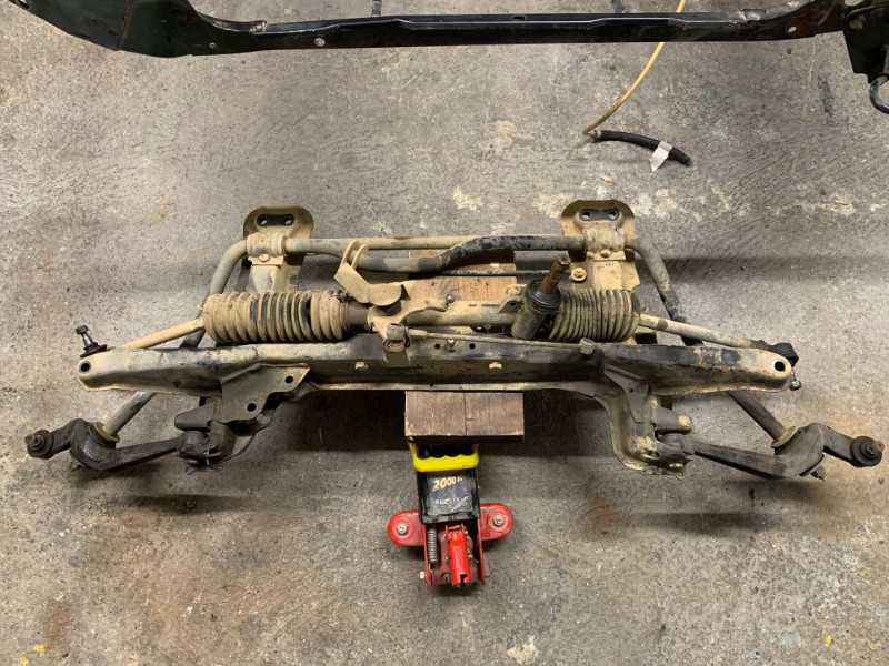

Par contre concernant la direction je me posais une question : ma direction n'étant pas assistée, est il possible de remplacer cette dernière par une assistée ? Qu'est ce que cela implique ? Cela pose t'il un problème avec le reste de la voiture notamment le moteur ou la boite qui est une BE3 ? je suppose que des 205 GT comme celle ci il en existe équipée de la direction assistée ? Dois je absolument chercher coté 205 ou bien d'autre véhicule peuvent faire l'objet de donneur ?

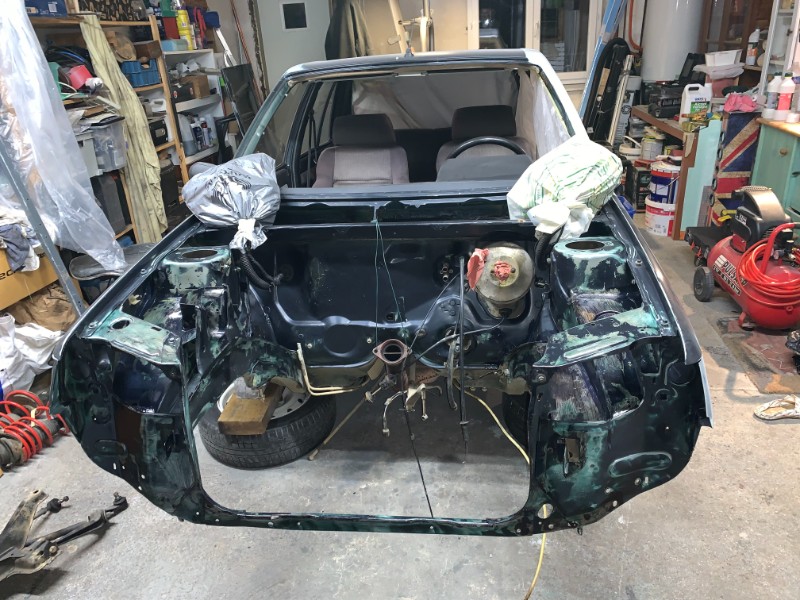

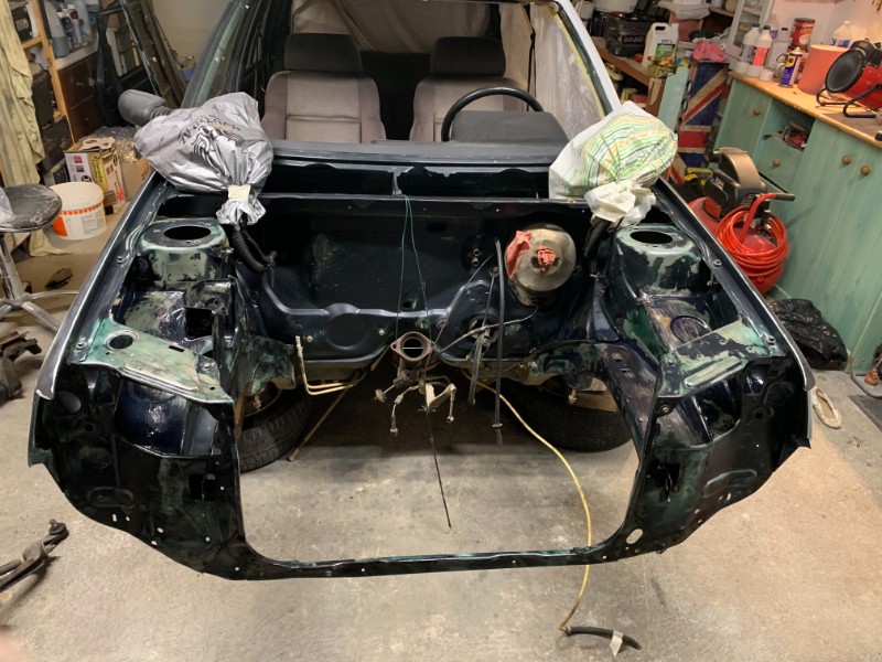

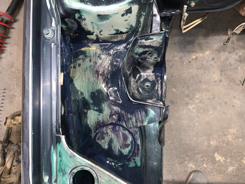

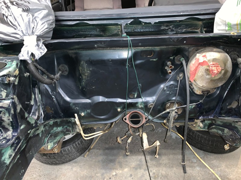

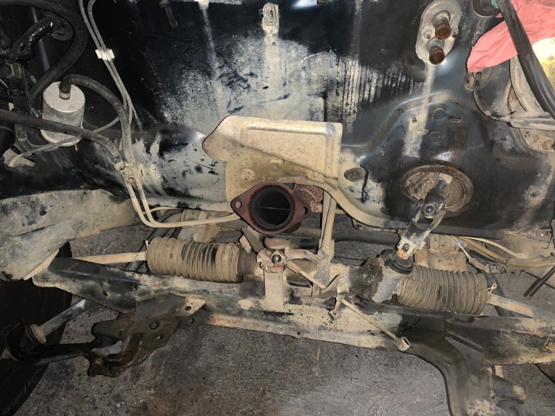

Sinon j'ai fini de démonter le berceau et j'ai nettoyé à fond le compartiment moteur. Il t avait quelques endroits avec un peu de corrosion mais j'ai tout bien décapé et traité au frameto. Reste un petit coup de papier verre et ensuite l'apprêt.
Je vais donc désossé le berceau pour le nettoyer. Il ne semble pas abimer ni attaquer par la rouille donc je pense qu'un bon coup de nettoyage et un dégraissage sera suffisant. Pas de peinture nécessaire. Je verrai bien une fois nettoyer.
Le berceau démonté :
Avant nettoyage :
Après nettoyage et traitement :
La suite ce soir.
