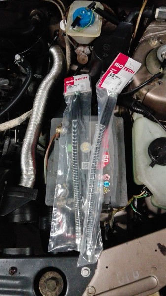

Changement des 2 flexibles avant. :)

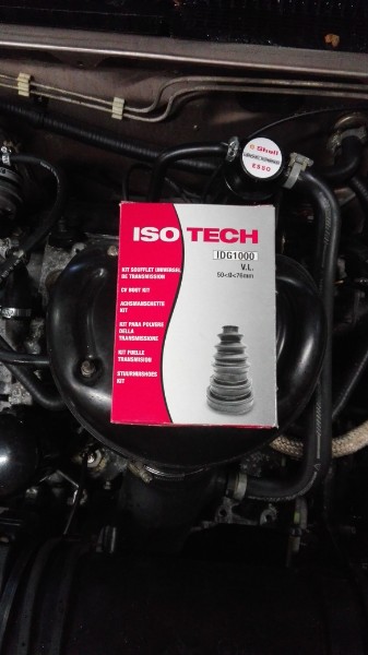

Le soufflet de cardan, également, mais, il n'allait le diamètre était trop petit, j'ai donc du prendre un cardan de Master car les cardans de GT sont bien plus gros, que les autres. :roll:

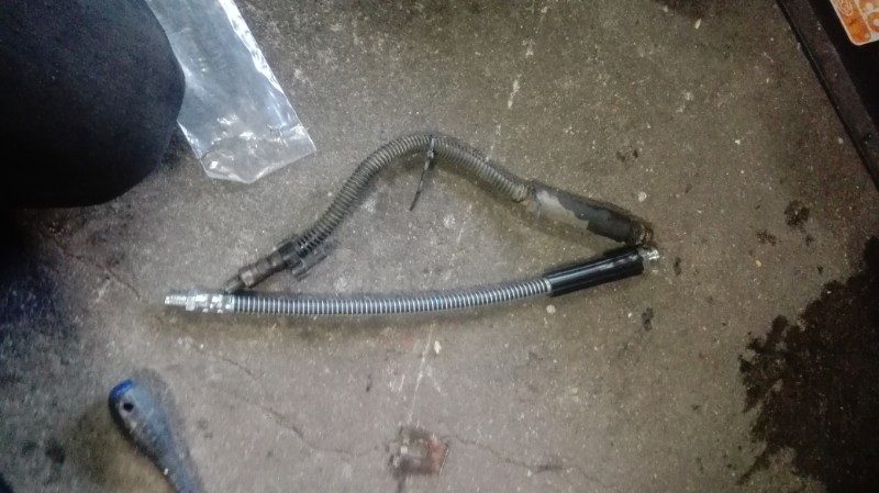

Comparatif sur les flexibles, et par chance rien de grippés, ni les vieux flexibles, ni les vis de purges.
Après la purge, elle freine beaucoup mieux. :bien:

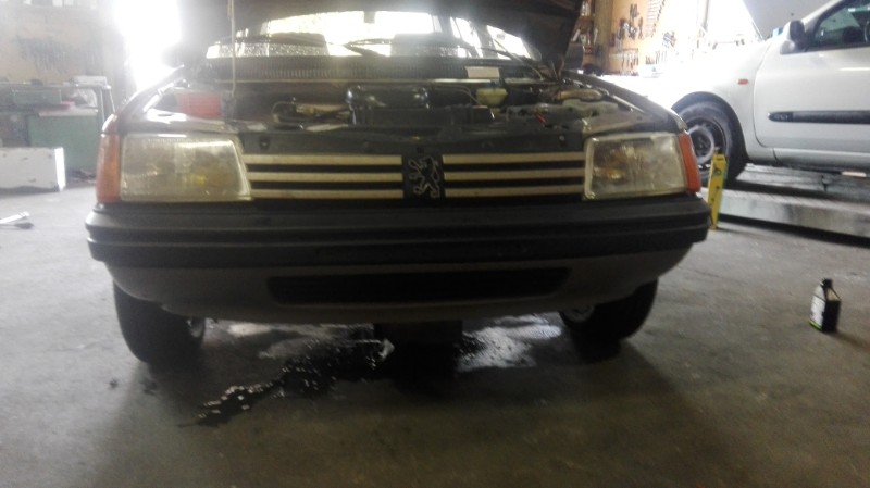

Soucis de trou d'échappement réglé, :bien:
J'ai démonté la ligne et collé une bonne couche de pâte de montage d'échappement. Démontage de la ligne en 2 minutes avec une clé plate de 10 et un cliquet a rallonge de 10 également. :)
J'ai aussi remplacé le collier de serrage du tube et du silencieux, et un peu de pâte également pour assuré l'étanchéité. :)
Redémarrage de la voiture plus un trous. :bien:

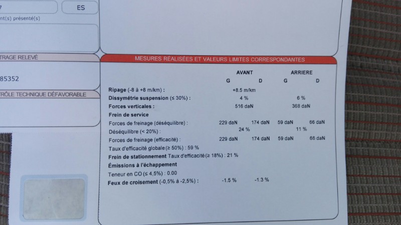

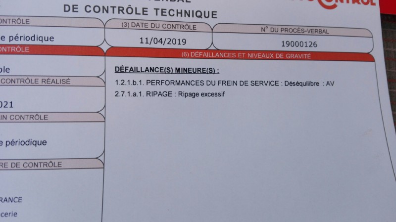

Cet après midi 15h20, le verdict est tombé, après 2 ans sans roulé pas mal de frais, Renée peut enfin reprendre la route, avec son nouveau CT. :rirejaune: :mrgreen:
