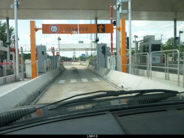

En y regardant de plus près, j'ai une question au sujet de ta GT : sur le pare brise, derrière le rétro intérieur, il y a un boîtier blanc. Est il la pour les phares auto ou les essuies glaces ou encore, n'a t il rien avoir avec ça ? (je me demande aussi si je n'ai pas raté un épisode :gene: :lol: )
Bonne journée et bonne continuation avec ta Splendide GT !! :D
Bonjour à toi :)
Soni35 a donné la bonne réponse à ta question.
Il s'agit effectivement du badge de télépéage.
Leur format est aujourd'hui plus petit et discret.
Retour au bercail .
C'est vachement pratique à cette époque de l'année ou ça bouchonne énormément aux péages en raison de l'afflux de vacanciers.
Le week-end dernier ,à la barrière de péage de Saint-Arnoult ,l'attente était parfois supérieure à 20 minutes alors qu'elle était nulle à celle du T.
Je le possède depuis 2005 et cela ne coûte que 25 euros de frais annuel, et 2 euros par mois ( 1 euro si facture en ligne) d'utilisation uniquement.
Il existe également des tarifs préférentiels pour étudiants par exemple.
Maintenant la zone 30 km/h s'est généralisée sur la plupart des autoroutes et la transaction est encore plus rapide.

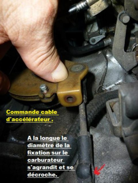

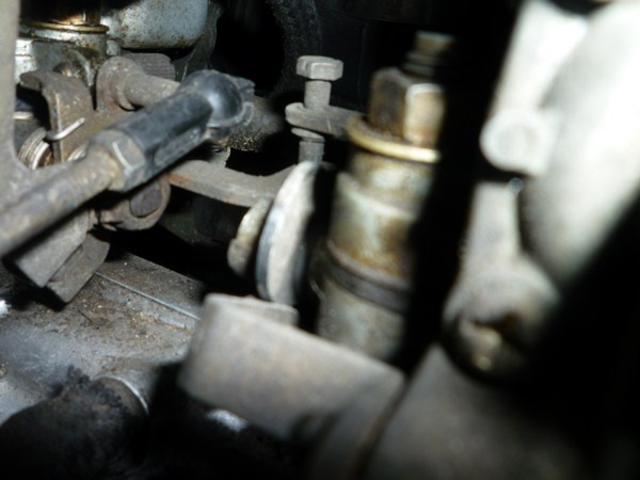

Petit souci aujourd'hui à l'approche des 403 000 km.
La commande reliant le câble d'accélérateur aux carburateurs a de nouveau lâché.
Cette pièce est naturellement NFP depuis belle lurette ,et je l'avais faite refabriquer en 2005.
Le trou de fixation s'ovalise à la longue et fini par se décrocher du carburateur ,empêchant le véhicule d'avancer puisqu'on a plus l'usage de la pédale d'accélérateur.
Naturellement c'est hyper dangereux quand cela arrive sur route /autoroute ou bien lors d'un dépassement.
C'était le cas la première fois en 2005 et j'avais évité l'accident de très peu.
Cette fois-ci c'est arrivé en ville, j'ai donc pu me garer, soulever le capot et le remettre en place.
Puis j'ai repris la route pour regagner mon domicile et là rebelote 3 fois de suite.
J'irai donc en casse lundi en chercher un et en referai fabriquer de nouveau ( plusieurs cette fois-ci).
C'est cette pièce là :
Commande câble d'accélérateur décrochée accidentellement du carburateur menant.
Commande du câble d'accélérateur remise en place sur le carburateur menant.
Cela peut arriver en démarrant ,ou en accélérant lors d'un dépassement,d'un changement de rapport ou lors d'un démarrage aux feux tricolores/stop/intersection.
Aujourd'hui ,ça m'est arrivé en ville peu après avoir démarré à un feu tricolores.
Quand ça arrive on peut pas se tromper de diagnostic ,puisque la pédale d'accélérateur ne répond plus,reste molle, et la voiture avance au ralenti 5/10 km/h maxi : suffisamment pour se garer et la remettre en place donc.
