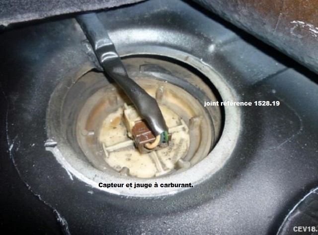

Elle s'est remise en place toute seule.
Je crois que c'est le titi ,qui fait vibrer le connecteur en jappant et gesticulant, lorsqu'on croise ou double des cyclistes. :grattetete:

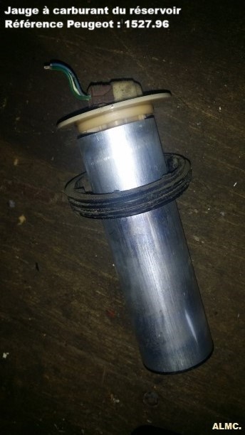

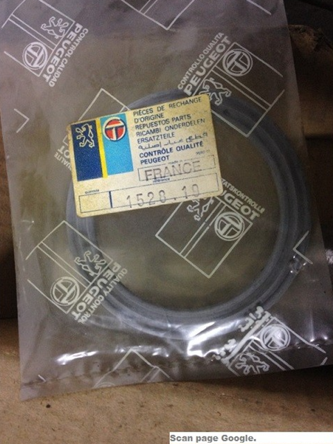

Ma jauge aussi fluctue parfois, surtout à partir de la moitié du réservoir consommé.
Je me demandais si c'était facile à démonté pour un contrôle/nettoyage.
205 SR de 1988 - 86000kms
cev205
Messages : 130
Enregistré le : sam. 30 mars 2024 05:46
Localisation : Nançay
Re: 205 GT gris graphite AM 87. Passage du 15 ème CT.
Message par cev205 »
brovi a écrit : mar. 2 juil. 2024 13:55 Sympa le passager! :wink:
Bonjour à toi : :hello:
Non pas ! :wink:

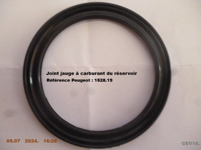

La référence d 'origine du joint : 1528.19
La référence d'origine du capteur ou jauge à carburant du réservoir : 1527.96
Tutoriels :
planetesujet-t28284.html
et,
https://tutoriels.oscaro.com/Guide/Chan ... t+205/4823
205 GT de 1987 - 469000kms

brovi a écrit : mer. 3 juil. 2024 22:11 Tiptop, merci! :D
Avec plaisir . :)
Joint reçu très rapidement. :bien:
Commandé via ebay, sur un site que je ne connaissais pas. :oops:

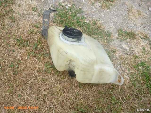

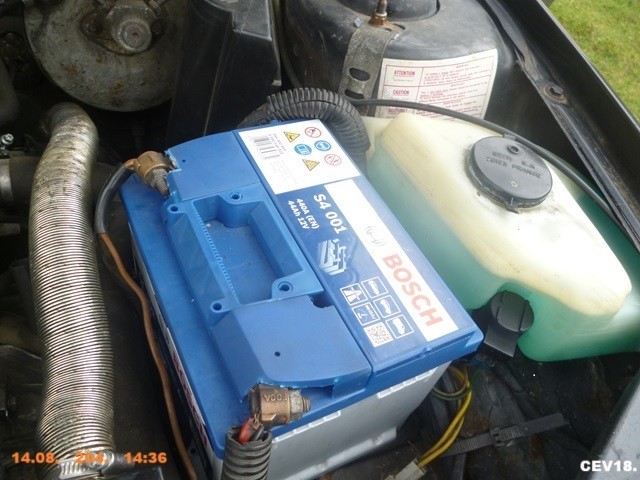

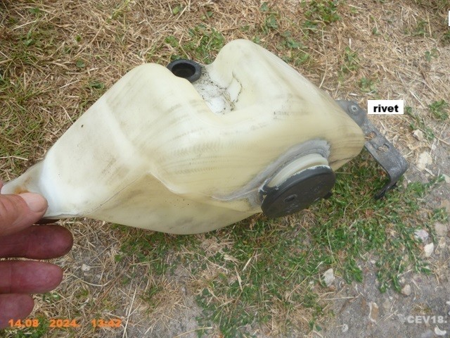

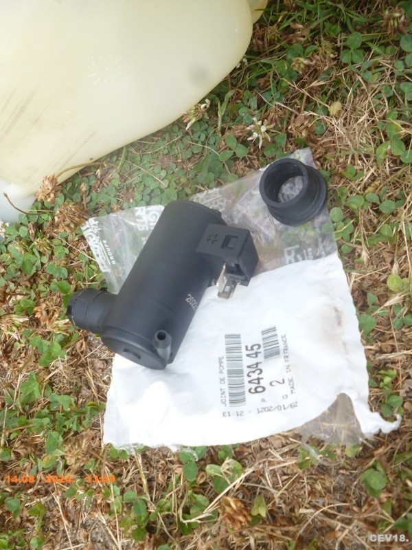

Hier, remplacement de la pompe du lave glace avant qui a rendue l'âme :
Intervention qui se fait sans aucune difficulté.
https://tutoriels.oscaro.com/Guide/Chan ... 91?lang=fr

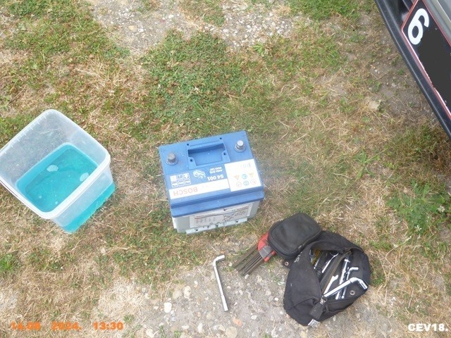

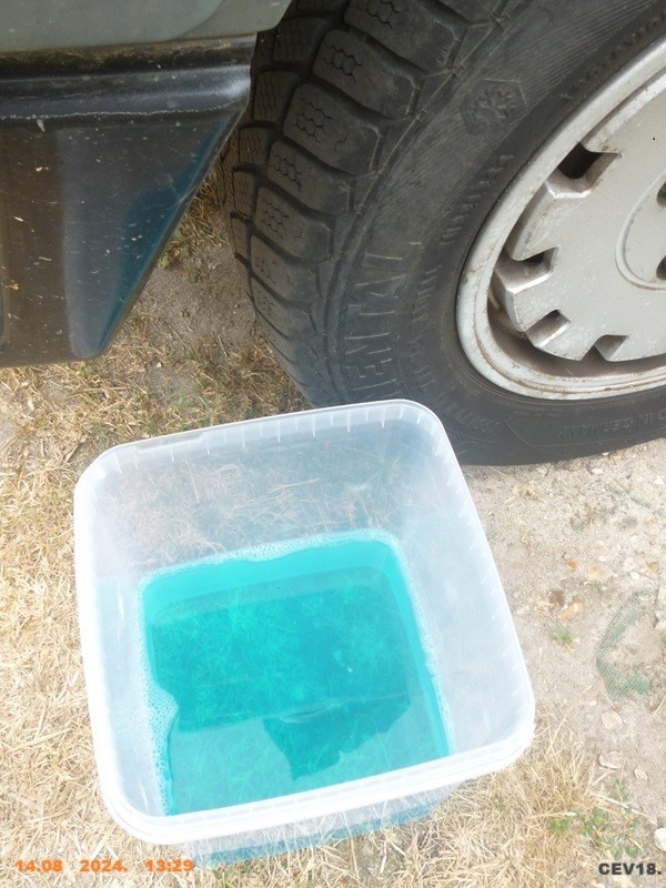

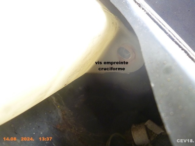

Comme je voulais également nettoyer le réservoir, j'ai donc déposé la batterie et l'ai vidangé par gravité, avec un morceau de tuyau.
Il est fixé sur l'aile droite avec une vis empreinte cruciforme et une patte vissée sur la tête d'amortisseur :
Fixations du réservoir de lave glace sur les millésimes 86 à 98.
Vidange du réservoir par gravité avec un bout de tuyau.
Réservoir de lave glace avant déposé.
Pompes et joints identiques à l'avant et à l'arrière sur les millésimes 86 à 98.
Remise en place et remplissage.
Essaie en début de soirée.

Limite arrosage automatique la photo :lol:
PS: c'est éonnant ton montage car sur la Diesel Turbo que j'ai récupéré la vis criciforme avait laissé sa place à une vis de 6 (que mon fils a égaré) et remplacé par une autre trouvé en casse avec le même montage !
