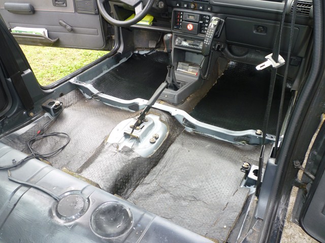

Celà t'a coûté combien cev?
Re: 205 GT (AM 87) 404 000 km .
Je sais pas encore. :grattetete:
La facture n'est pas encore faite,la semaine prochaîne normalement.
J'ai pas pensé à demander un devis non plus. :oops:
Cela doit tourner dans la fourchette 200/400 euros ou un truc comme ça .

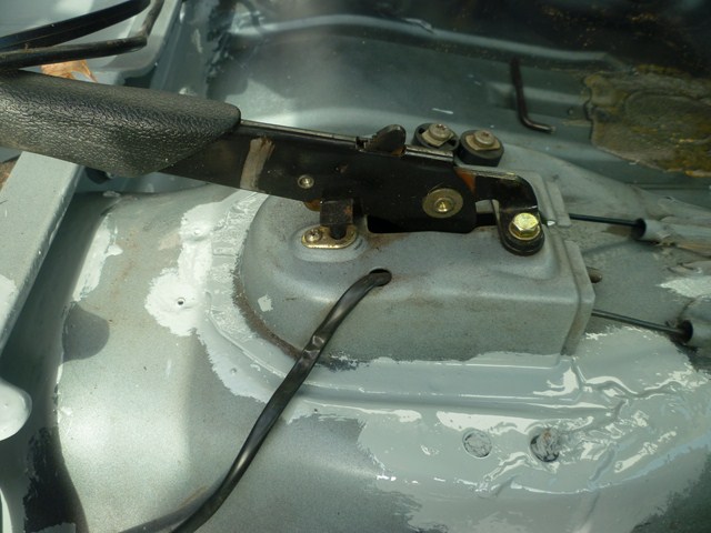

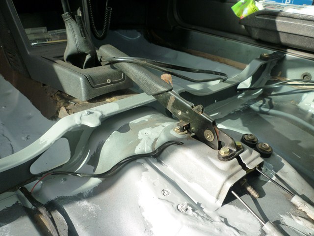

Pour ta soudure sur le tunnel, regarde en dessous car ça a forcément chauffé... Le blaxon est donc à revoir également sur le dessous de la caisse. :cote:
C'est quoi cette flemme de retirer l'insonorisant sous la console... :mrgreen:

[quote="Chapi26"]Pour ta soudure sur le tunnel, regarde en dessous car ça a forcément chauffé... Le blaxon est donc à revoir également sur le dessous de la caisse. :cote:
205 GRD de 1988 - 324000kms
Couleur: Gris argent (M1YS)
205 GLD de 1991 - 337317kms
Déjà expliquer plus haut ! :gene:
Manque de temps. :oops:
Fallait pas zapper ,vous l'auriez vu ! :roll:

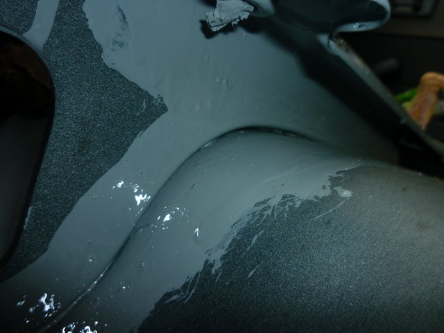

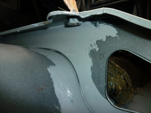

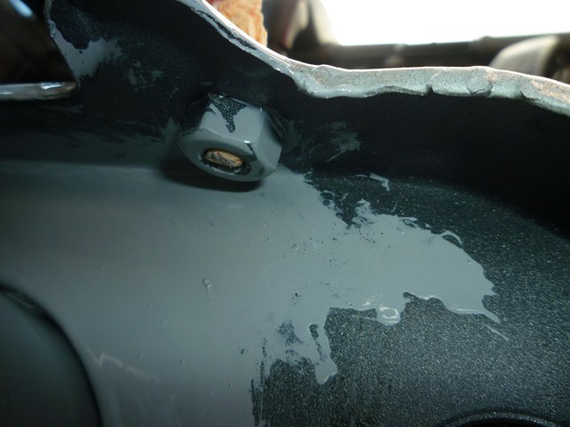

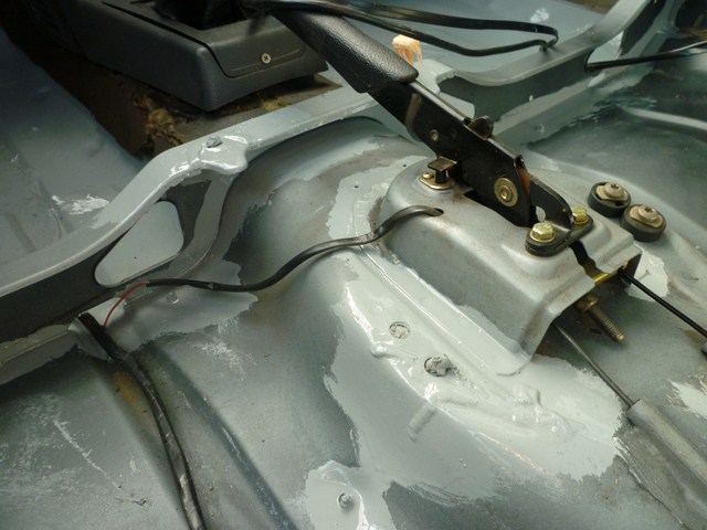

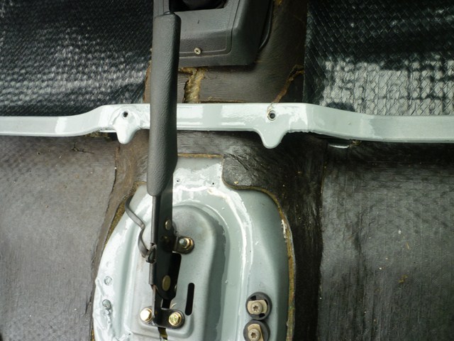

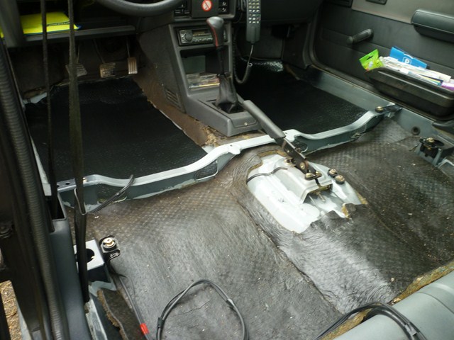

J'en profite pour mettre quelques photos de la 1ère couche de peinture anticorrosive sur les parties soudées.

Quelle peinture utilises-tu ?
Pour la console, il te faudra pourtant bien l'enlever pour remettre la moquette... ::d
c'est pas du minimum Julien que tu utilise par hasard ?
Chapi26 a écrit :Quelle peinture utilises-tu ?
Bonjour à toi , :)
Non pas !
Elle sera remise de la même façon que je l'ai enlevée ,c'est à dire console en place.
Concernant les produits utilisés c'est expliqué également plus haut page 25 de ce topic.
Tu l'auras zappée aussi celle là :lol:
http://www.planete-205.com/forum/planet ... 5-360.html
atschoum88 a écrit :c'est pas du minimum Julien que tu utilise par hasard ?
Oui tout à fait ,ainsi que la résine epoxy 3463 et du mastic colle polyuréthane .
Bonne soirée. :)

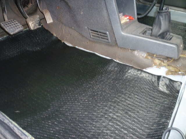

Effectivement cela commençait à rouiller quelque peu par endroit.
Je traiterai au printemps/été 2013 la partie située sous la console centrale.
Cela me permettra ainsi de constater la bonne ou mauvaise tenue des travaux effectués actuellement.
J'en profiterai également pour mettre une moquette neuve .
Actuellement c'est très humide chez nous ,augmentant ainsi les temps de séchage des peintures.

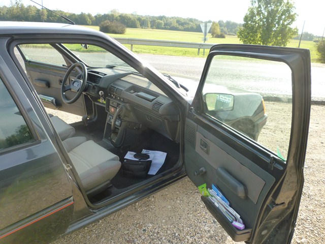

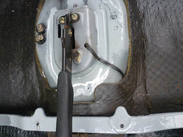

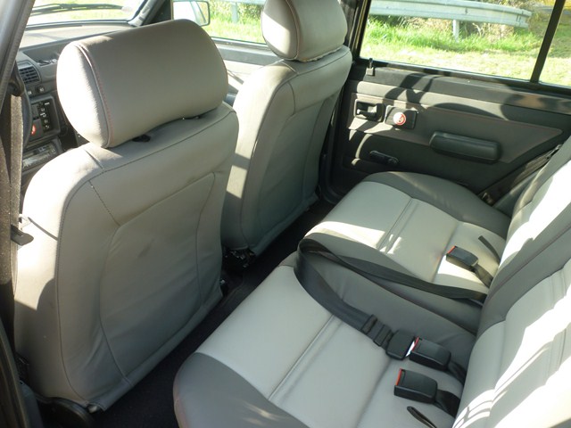

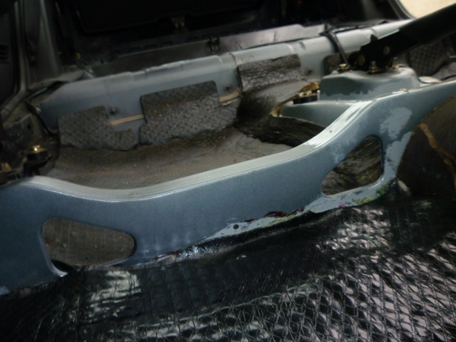

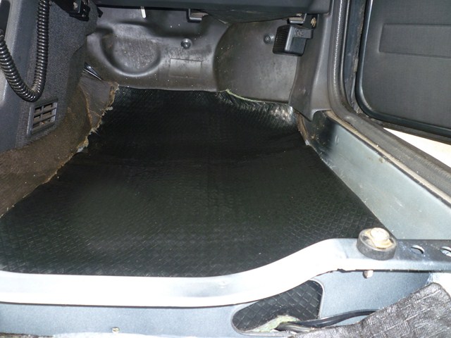

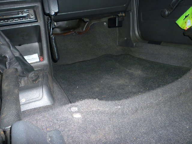

Finalement ces travaux de peinture et de soudure sont terminés.
J'ai remonté hier après midi l'insonorisant d'origine (en très bon état) sur le plancher AR, le neuf à l'AV ainsi que la moquette et les sièges.
1) Insonorisants avant et arrière en place :
2) Moquette et tapis en place :
3) Sièges avant et arrière en place :
