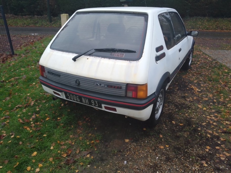

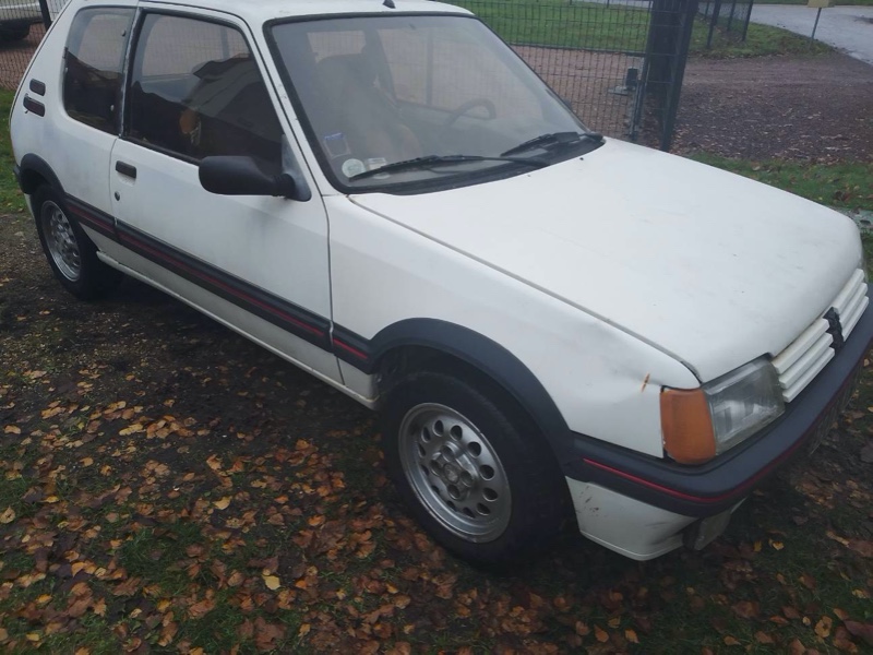

Bonjour a tous,Voici ma 205 gti 1.6 105cv elle est de 1985.Beaucoup de travail en perspective mais un réelle plaisir pour moi de pouvoir restaurer cette voiture dont j'ai tant rêver :).ImageImage

C'est bien de restaurer un phase 1, 105 CV. :bien:
:voyons: Elle possède un hayon phase 2, ce n'est pas gênant, sauf si tu voulais la remettre full stock.
En tout cas, les phases 1 sont les plus belles et les plus rares. :coeurs:
Bon courage pour sa remise en état d'origine. :)

Pour le hayon je ne savais pas tu viens de m'apprendre quelque choses et ça ne me dérange pas trop :) .Merci a toi et je ferais de mon mieux pour la remettre dans un très belle état :D .

Jolie projet... :)
Le petit plus elle a des rétros Vitalonni :bien:

:+1: Effectivement, assez rare et recherchés.

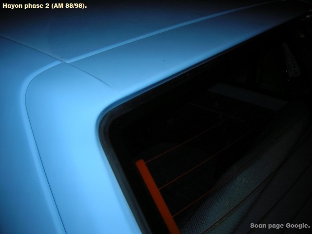

Concernant la différence du hayon entre les phases 1 et 2 :
Hayon phase 1 des millésimes 83 à 87.
Hayon phase 2 des millésimes 88 à 98.
Sur la GTI phase 1 des millésimes 84 à 87, le becquet est collé sur la lunette dont le le circuit de dégivrage est décalé en haut.
Sur la phase 2 des millésimes 88 à 93, le becquet est vissé sur le hayon, et la lunette possède un circuit de dégivrage identique à toutes les autres versions de la gamme 205.

Becquet et lunette 205 GTI, phase 2, des millésimes 88 à 93.

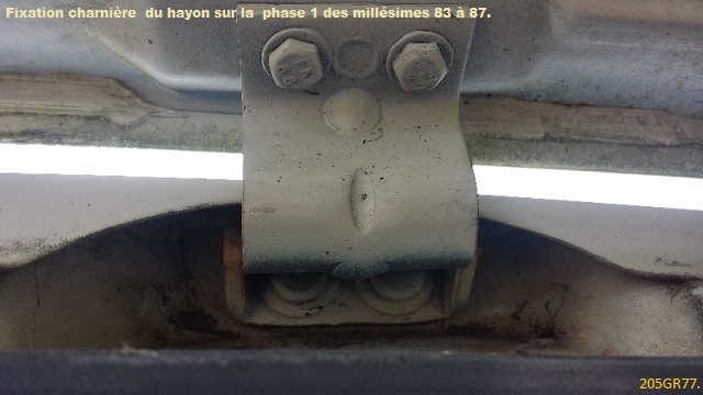

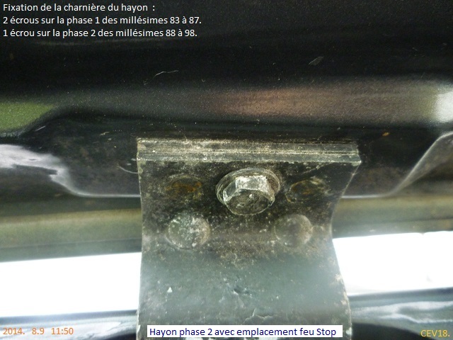

L'autre petite différence, visible uniquement en l'envrant, ets la fixation des charnières : 2 vis sur la phase 1 et 1 seule sur la phase 2.
Sans doute par souci d'économie ? :grattetete:
Fixation des charnières du hayon sur la phase 1, des millésimes 83 à 87.
Fixation des charnières du hayon sur la phase 2, des millésimes 88à 98.

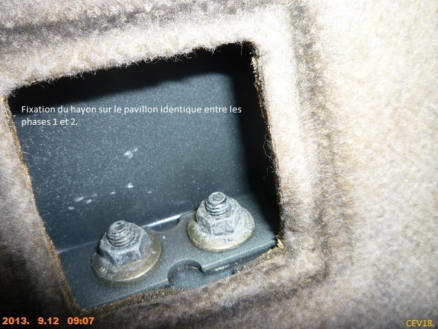

Concernant la fixation des charnières sur le pavillon, elle est identique entre les 2 phases.
Fixation des charnières du hayon sur le pavillon sur les phases 1&2.
Lors d'un remplacement de hayon, il faut donc conserver les charnières du hayon, pour éviter une mauvaise surprise. :wink:
Au reste, ça facilite sa pose et son centrage.
