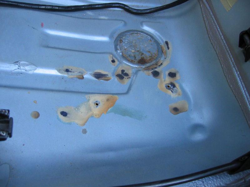

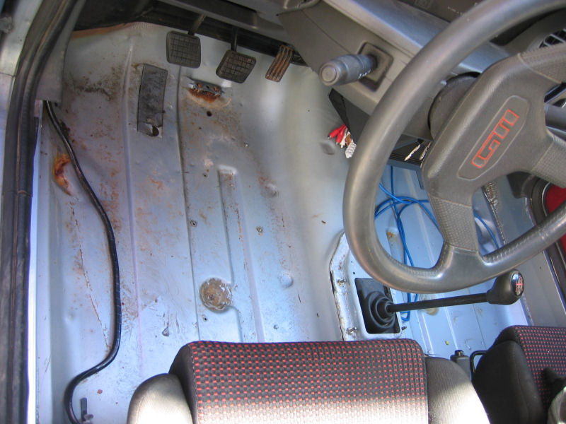

On commence par le traitement de la rouille sur le plancher :

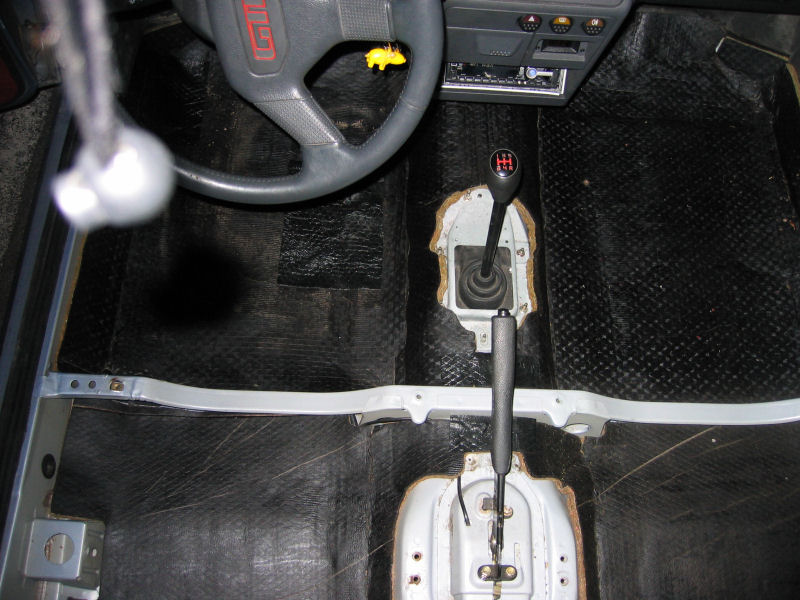

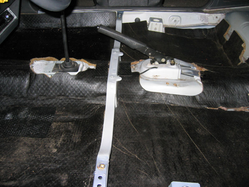

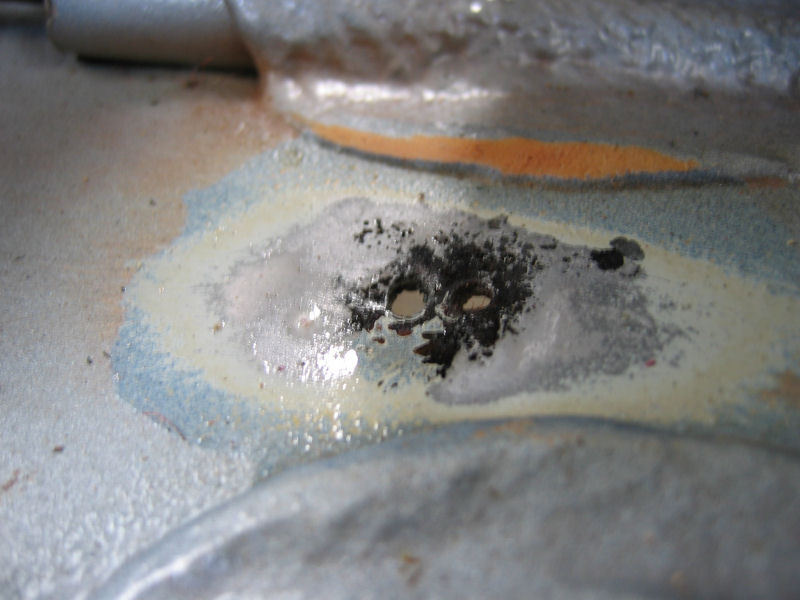

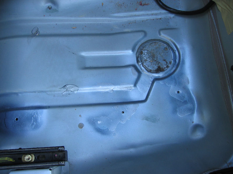

Suite à une fuite de liquide de refroidissement, le plancher ressemble a ca :
En plus le mien est tordu car le précédent proprio avait du la poser sur des parpaings sans faire gaffe...

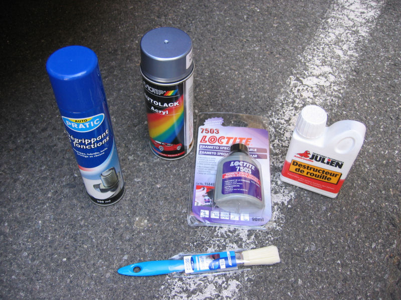

Voici le matos nécéssaire :
- 1 pinceau

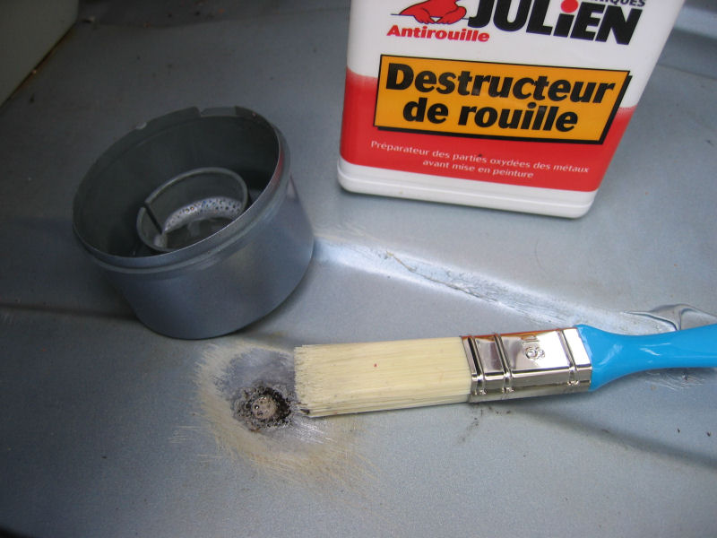

- Un produit qui bouffe la rouille (marque julien)

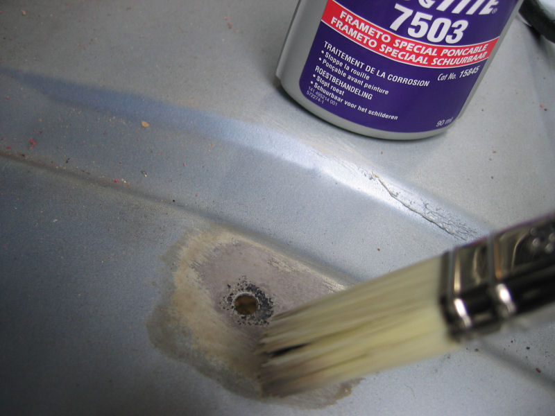

- Un produit qui l'embeche de revenir et qui fait apprêt aussi (loctite)
- Une bombe couleur bleu topaze
- Du papier de verre

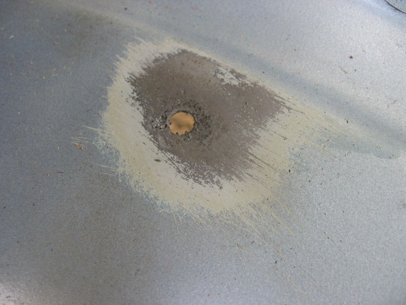

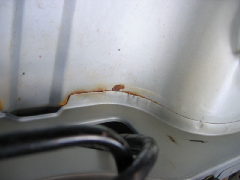

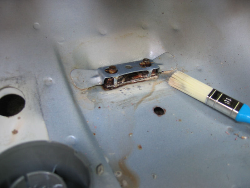

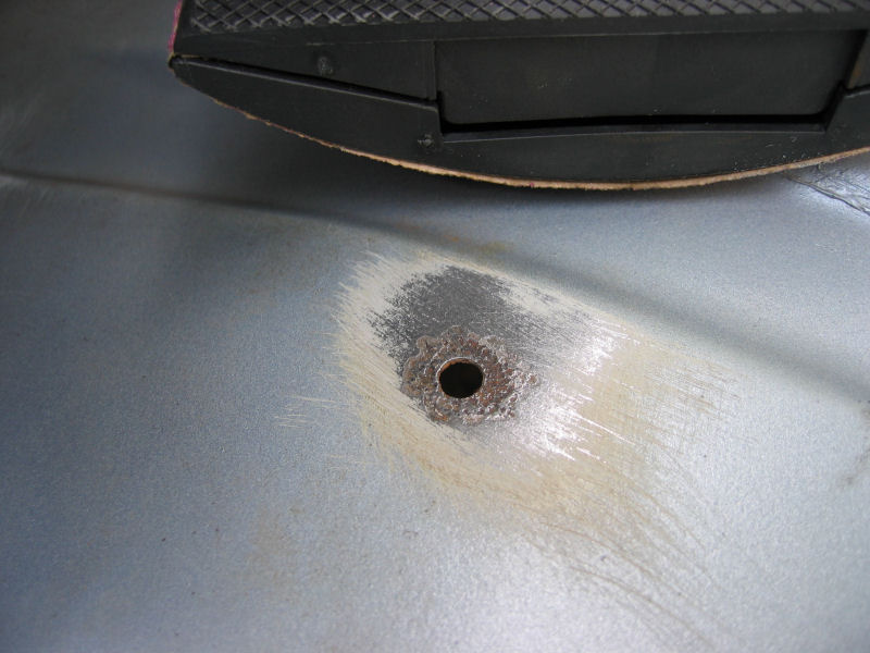

Voila quelques jolis points de rouille qu'on va traiter. Pour le 2eme il s'agit d'un des petits trous dans le plancher dont les caoutchoucs sont partis depuis longtemps :
1 ere etape gratter au papier de verre tous les points de rouille. J'ai acheté une cale arrondie c'est assez pratique et ca coute presque rien :
Ensuite on met le produit qui attaque. Bien laisser agir et mettre une 2eme couche si besoin (attention c'est corrosif !) :
Le produit noircit la rouille,
Je laisse reposer toute la nuit et une fois qu'on la bien laisser agir on arrive à ça :

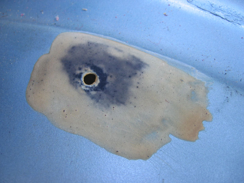

Ensuite on peut appliquer l'antirouille avec apprêt intégré :
Je laisse bien reposer et le lendemain ca donne ca (on reconnait la couleur de l'apprêt)
C'est joli non ??
Et voila un coup de bombe et on en parle plus :wink:

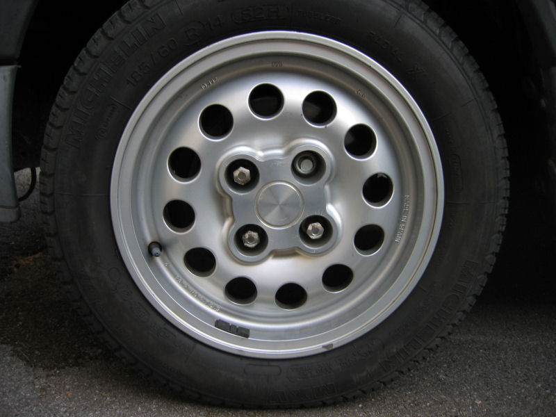

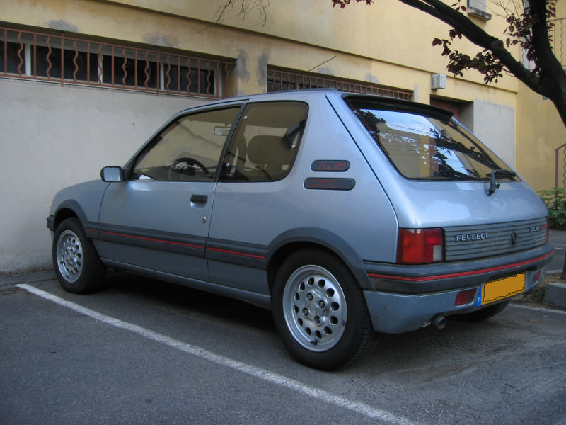

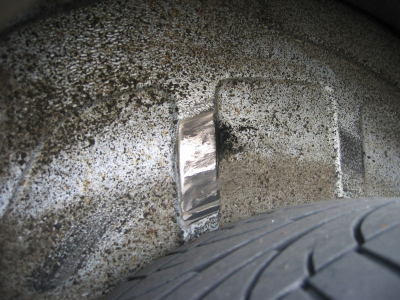

Voila ce que ca donne des JA de 15 en 195 avec un train AR pourri tout tordu :
Voici une photo avec les nouvelles jantes, c'est quand même plus sympa non ?
Elles sont comme neuves, ca fait plaisir :roll:
Le train AR qui traine par terre, on le voit bien la :
J'ai aussi changé le capot par un sans bosse prêt pour la peinture.

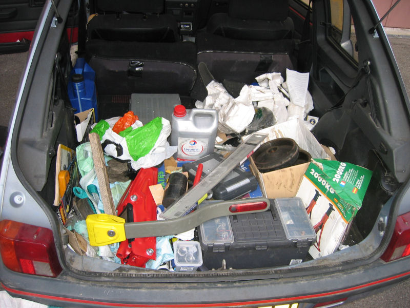

Je l'ai changé ce Week end ce foutu train AR, j'ai bien galéré quand même une photo en avant première (le boxon dans le coffre c'est normal) et la suite un peu plus tard :wink:

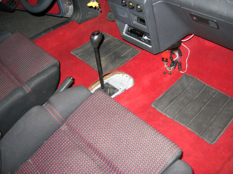

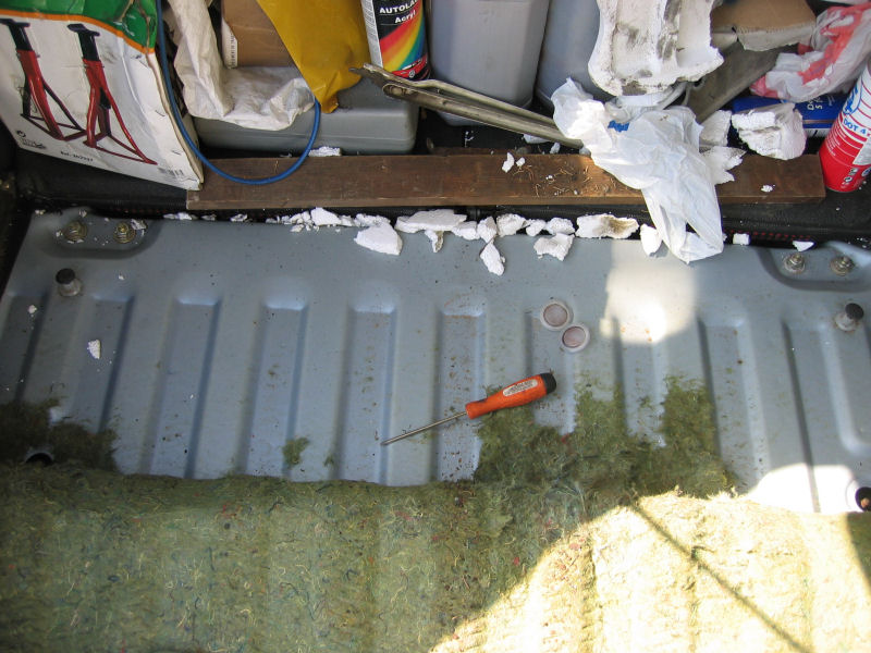

Voici la nouvelle moquette mise en place après un très long séchage des mousses isolantes
Qui a dit que c'était le box dans mon coffre ??
Avant il n'y avait rien
Puis il y eut l'isolant (rapiecé avec des morceaux de plaque de goudron de chez feuvert)
Et la nouvelle moquette toute propre qui fait presque neuve ! 8)
La recette miracle pour nettoyer la votre c'est : de la lessive, de l'eau, une brosse dure (genre balai-brosse pour serpillere) et beaucoup de motivation.

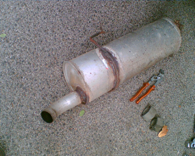

J'en ai profité pour changer le silencieux qu'il faut déposer de toute facon (on voit même les traces du sel de l'hiver à la montagne):

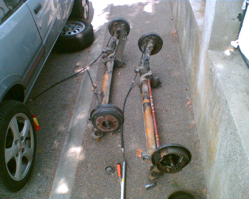

J'ai récupéré deux trains AR pour en faire un bon. Celui de droite est bon mais il n'a ni bras d'amortos, ni vis, ni silentbloc, ni amortisseurs. Alors j'ai pris tout ca sur celui de gauche qui avait trop de jeu mais toutes les pieces qu'il me fallait.

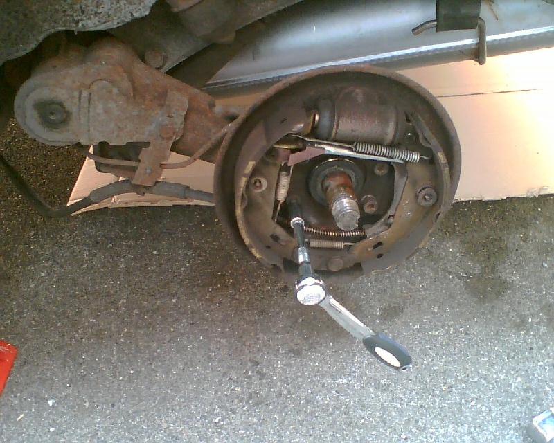

Pour conserver les tambours existants et les canalisations de freins, il faut défaire 4 vis allen par tambour :
(on voit aussi le nouveau pot que j'avais monté pour tester)
Voila la voiture prête pour le démontage, le nouveau train AR par terre (reste a virer les tambours du coup)
Le passage délicat c'est de sortir le vieux train (la ligne intermediaire gène) et surtout de mettre en place le nouveau train à la place de l'ancien. J'étais seul, ca pese quand même 50kg un train AR, il faut au moins un vrai cric et pas mal de cales pour arriver à le faire monter bien droit en face des trous du coffre. On y arrive, mais il faut quand même un du matériel adapté et un peu de force.
