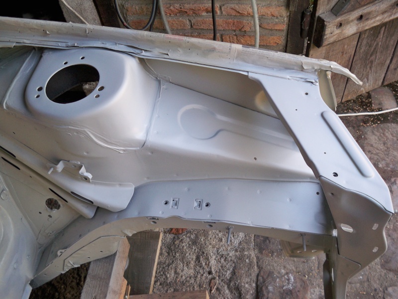

Marre! J'ai crammer la GTI!!! :suspect: :jesors:

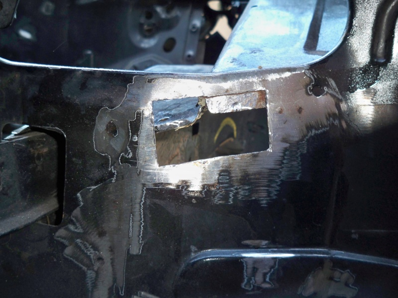

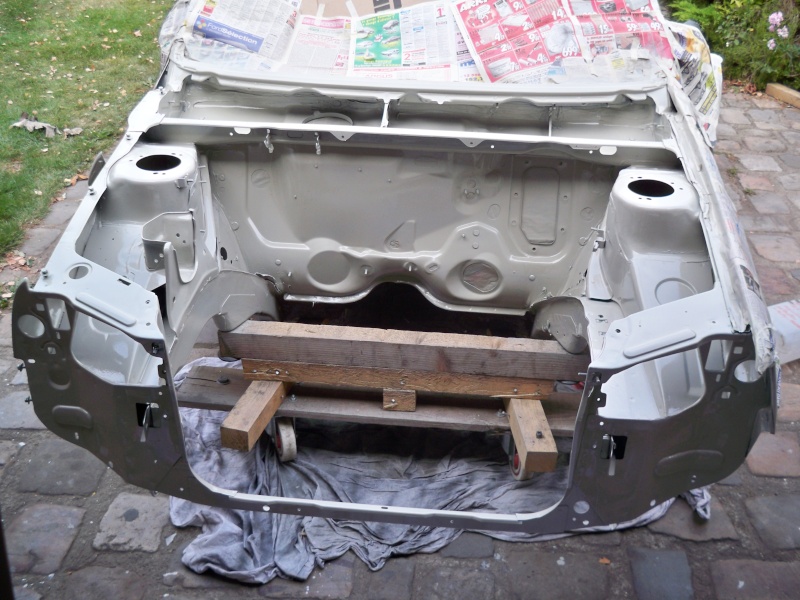

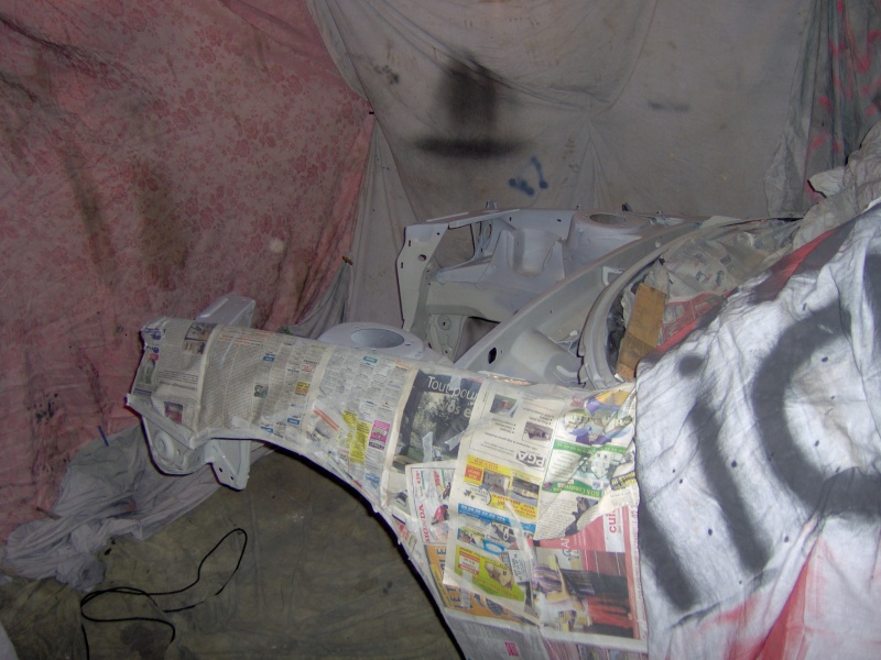

Plus sérieux, aujourd'hui scéance peinture! Mais tout commenca hier par ça!

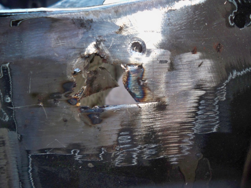

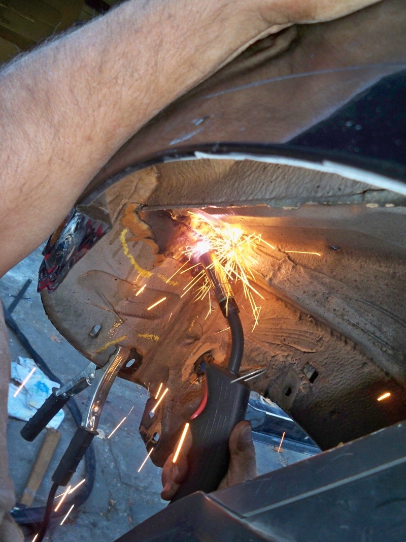

La tôle de phare AVG trouée :blabla2: :enconstruction:
On découpe!

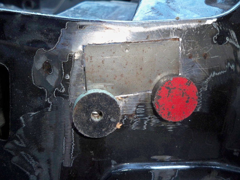

On trouve une tôle et on l'ajuste

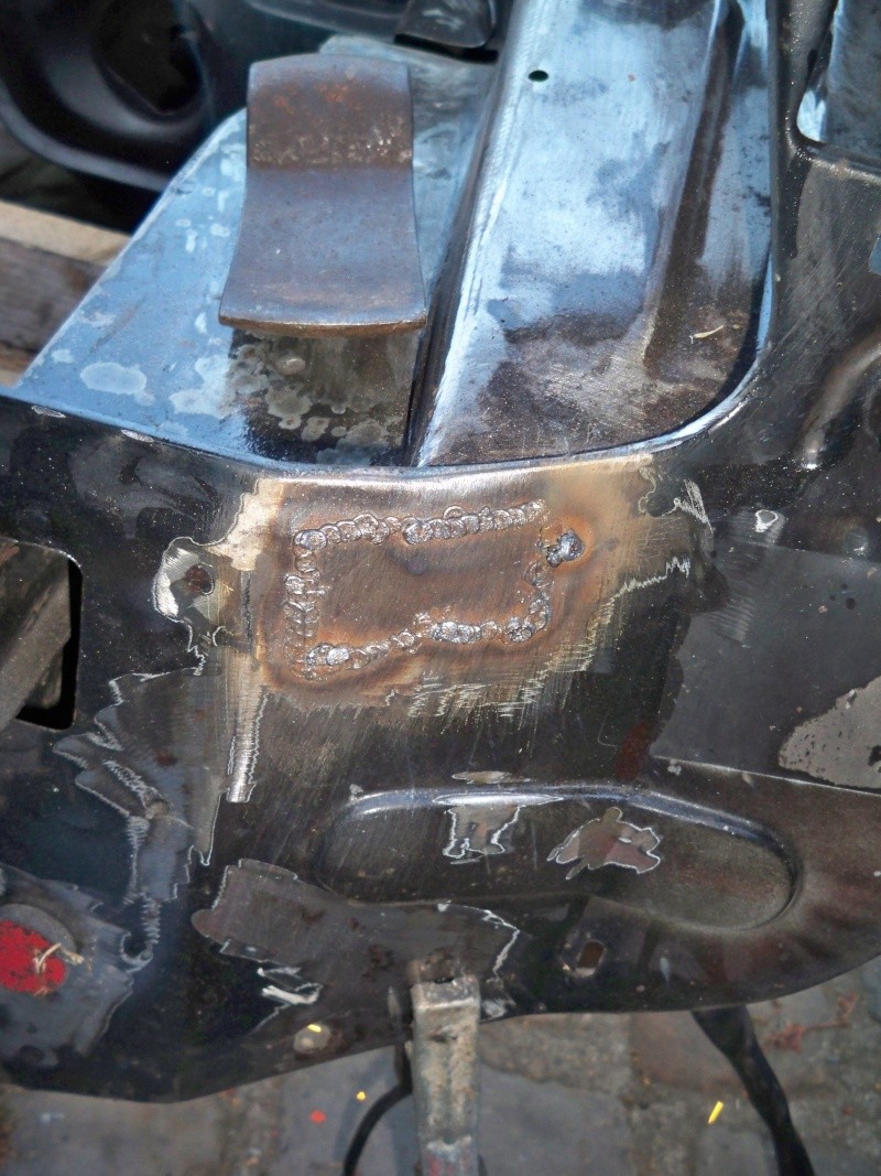

On pointe en redressant au fur et à mesure la tôle pour qu'elle s'applique bien...
Et pour finir, après pas mal d'heure de ponçage préalable, l'apret (en cours de réalisation)!
L'apret était malheureusement bien trop fluide... Malgré tout pour les éviter, quelques coulures... :(
Ponçage à venir le temps de laisser sécher tout ( et de retourner en cours... :gene: ) et peinture! :D
Bonne nuit à tous :)

N'hésitez pas à forcer sur le durcisseur pour la peinture du compartiment moteur, elle sera plus facile à appliquer correctement et plus solide, même si un peu moins joli, c'est pas grave à cet endroit :wink:

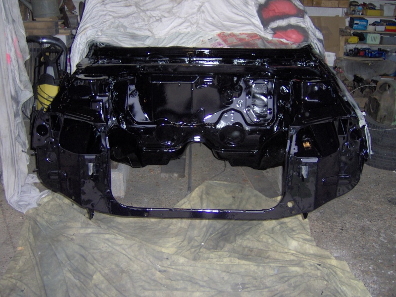

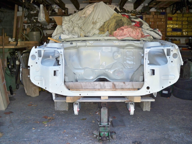

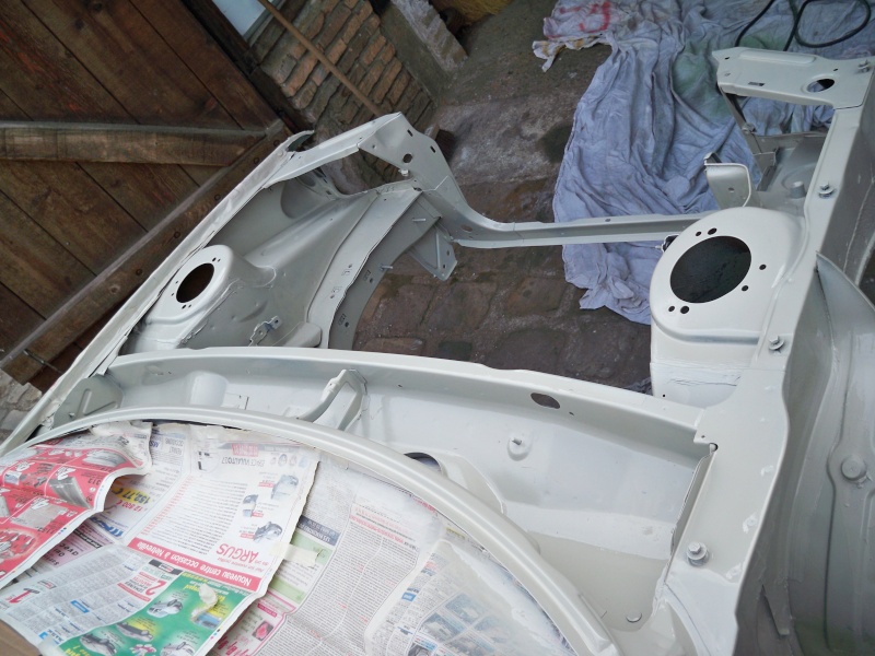

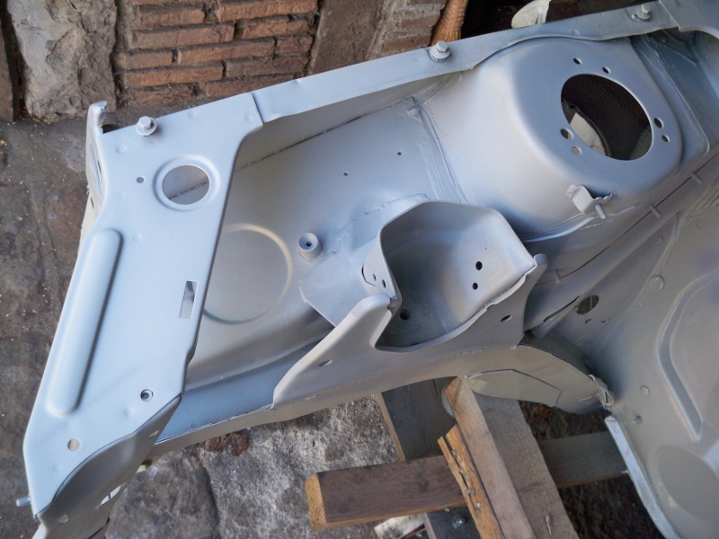

Samedi 5 septembre: au programme, peinture!!! :rirejaune:
Mais, car il y a toujours un "mais", seules les pièces ont eu le droit à être peinte car l'apret a fait une mauvaise réaction (frisures) sur certaine parties de la voiture, en plus celle qui se voit (dessus des longerons, têtes d'amortisseur...) :(
On ne se décourage pas et on continue la travail!!!
Dimanche 6 : Promenade...
8)

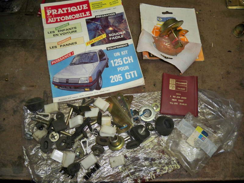

Dans une bourse d'échange, j'ai trouvé de la quaincaillerie et un peu de doc...

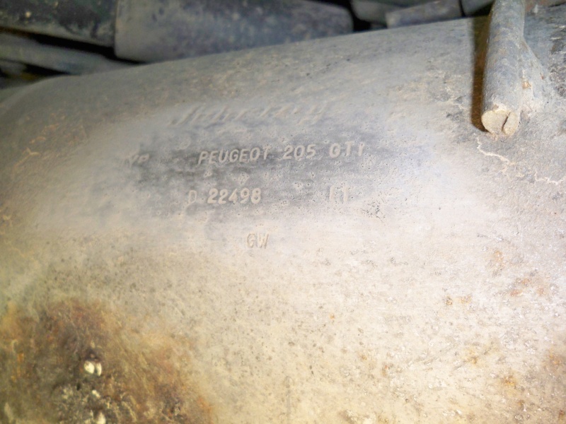

Des attaches de pare choc, agraffes etc. le tout en neuf (un ancien garagiste qui destocke :bien: ). La capsule, ce n'est pas la bonne... j'étais pas sur du modèle mais pour 2€...

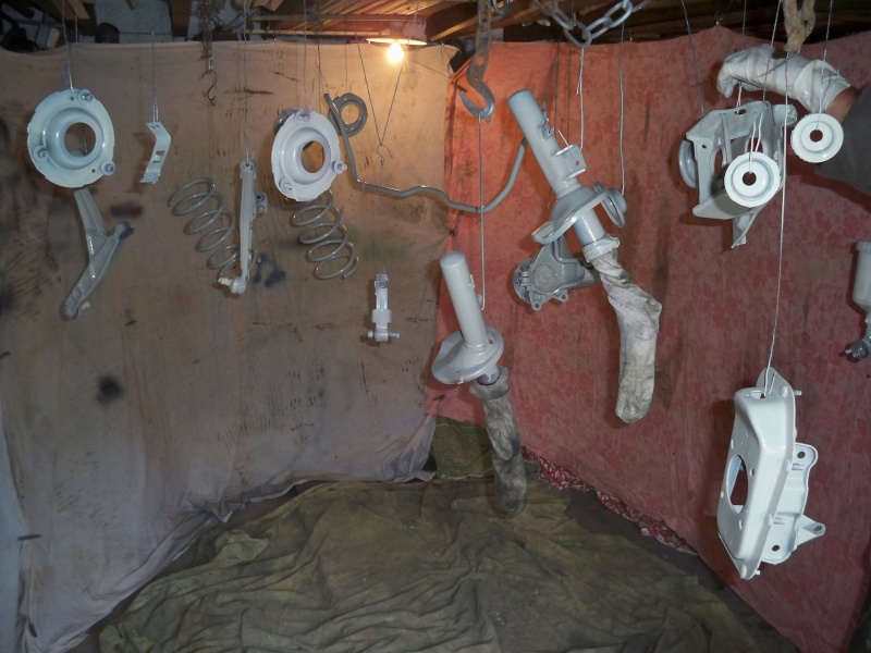

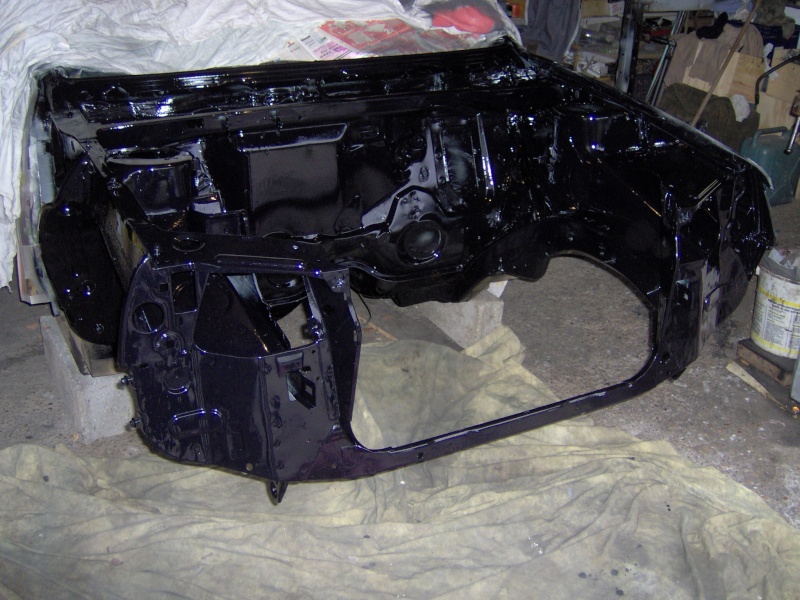

Samedi dernier : reprise de la peinture!
La mauvaise réaction est de ma faute... :( J'ai dégraisser au White spirit :shock: et j'ai pas assez laisser sécher avant la peinture (pourtant une bonne 1/2 heure mais comme c'est dans un atelier etc les conditions n'ont pas favorisée...)! Elle a frisé sur les parties où j'ai particulièrement (trop) insister... :gene: Bref. On vire tout l'apret pourri et on ponçe tout pour lisser!
On surélève la voiture pour accèder au dessous et démonter le train en bois!
On protège! Désolé pour les photos mais elles étaient avec l'apareil de mon père, plus tout neuf... :cote:

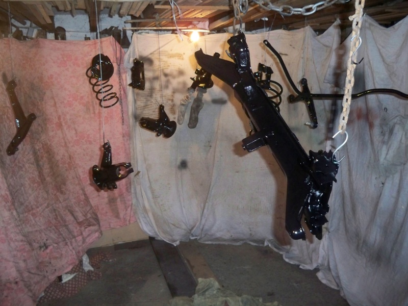

On dégraisse cette fois ci au diluant peinture et ça roule... :D Et pour finir, on attaque la peinture! :D
Et voilà une fois finie après plusieurs heures de séchage... Pas parfaite car pas en cabine mais pas mal du tout! :D

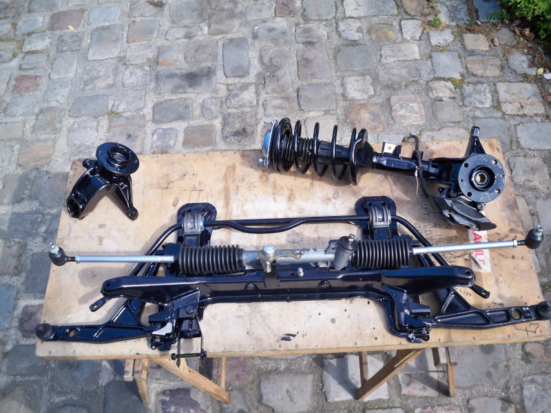

Pour ce qui est du train avant, remontage.
Il me manque quelques pièces que je vais commander ce soir...

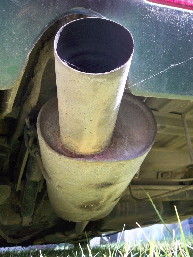

Un Sebring Siffleur, certe pas neuf mais en plutôt bon état! :cote: On verra ce qu'il donne sur la voiture une fois remonté car le côté chromé ne me plait pas spécialement... mais le bruit... :coeurs: :coeurs: :coeurs:

T'es sur que c'est un siffleur ? (cette réf n'est pas que sur les siffleurs...)
Parce que la sortie me semble bien large :whoa:
