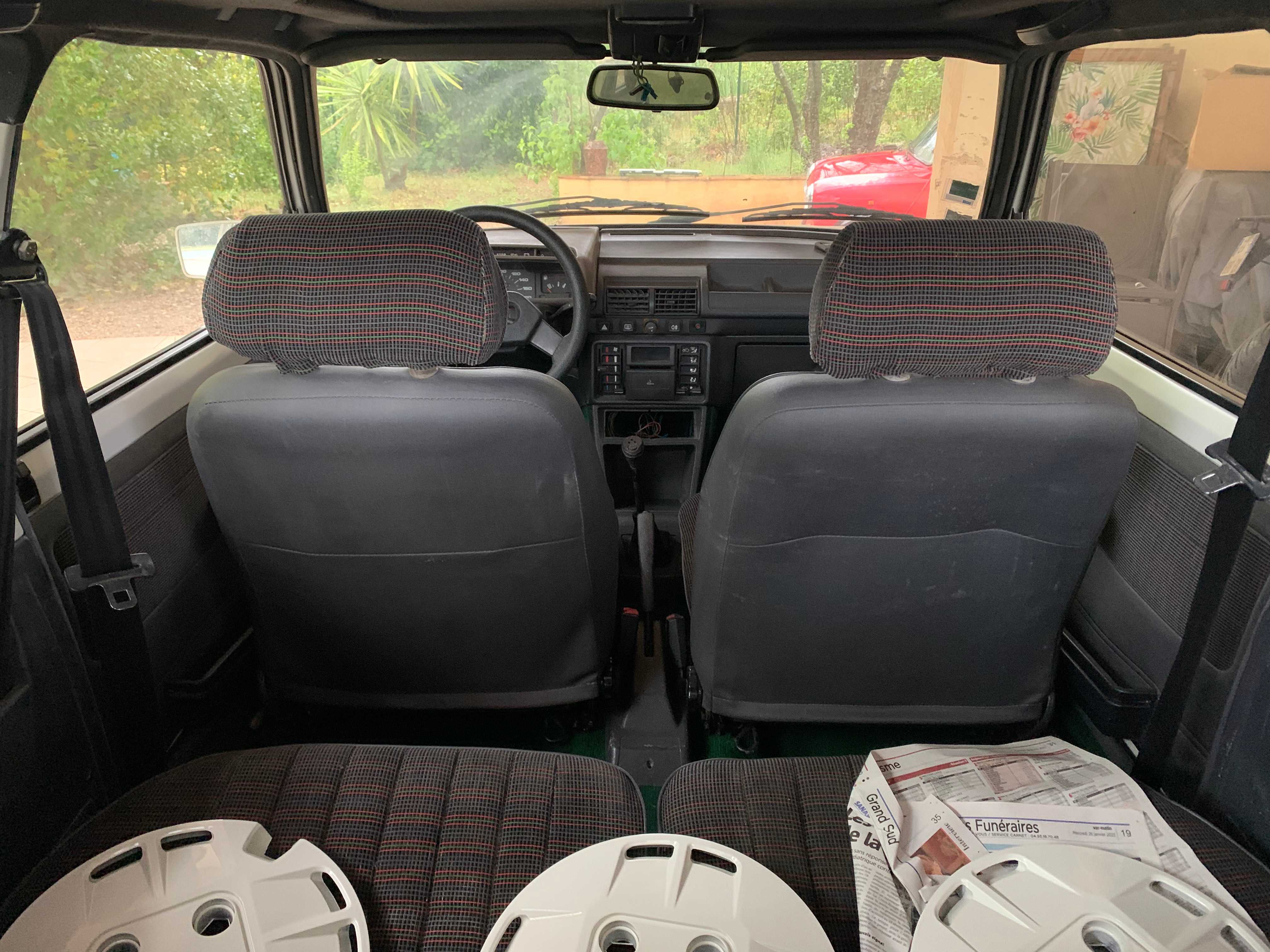

Je remonte, je remonte...
Hier réalisation de pions à coller pour remettre en place place les logos de custode qui étaient tous cassés lors du démontage. Dessin + imprimante 3 D.
Fab
205 Lacoste
205 GTI
FabSC3
Messages : 89
Enregistré le : mer. 19 févr. 2020 13:19
Re: 205 Lacoste à remettre en état
Message par FabSC3 »
La suite... (je n'arrive pas à utiliser l'hébergeur du site pour mettre plusieurs photos).
Image Image Image Image
Quelqu'un connait la référence de la peinture pour repeindre la casquette de compteur ?
Gris FTE ?
Gris FTW ?
ou Gris FZL ?
Merci d'avance.
