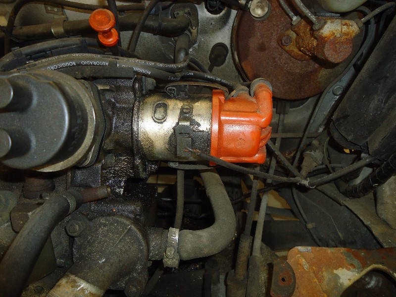

On m'a dit que c'est le Joint d'allumeur qui fuit... ?

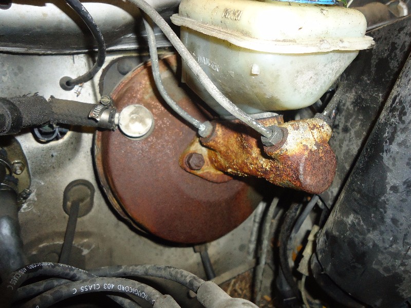

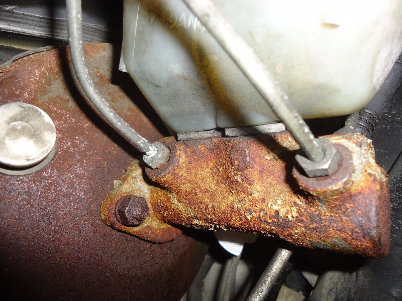

Et la, la grande confusion... Les joints sous le bocal de Liquide de Frein sont morts (en plus: NFP sur servicebox)... et Le mastervac et le maitre-cylindre sont bien rouillé :roll: Dois-je les changer ? ou puis-je les repeindre (Rustol CIP + Peinture banale) ???

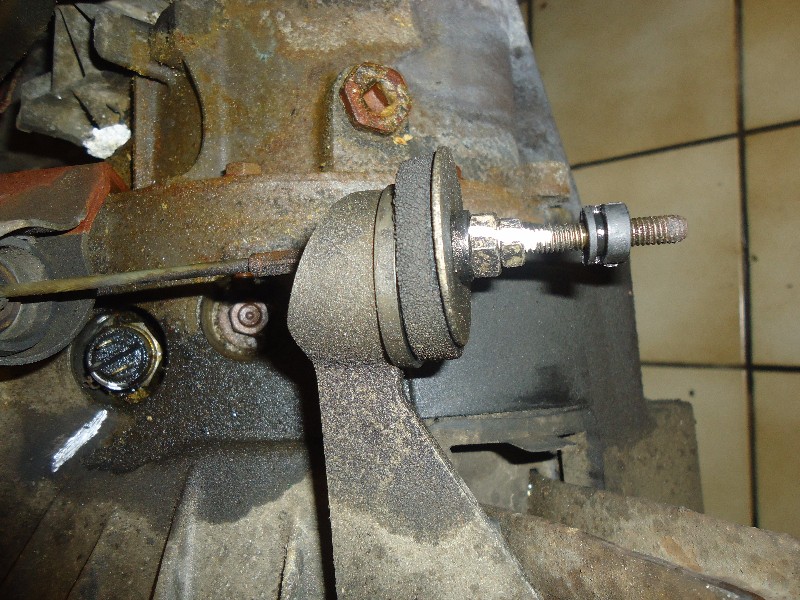

- Cable d'embrayage ?
- Tous les goujons et écrous du collecteur d’échappement ?
Merci beaucoup d'avance pour vos réponses :)
Câble d'embrayage, pas nécessairement, l'origine est très costaud. Et il se changerait facilement moteur en place ultérieurement, le côté le plus embêtant étant de toute façon à l'intérieur.

Pour le mastervac, repeins-le. Personnellement, j'utilise ces produits pour les pièces mécaniques :
http://www.sprido-peinture.com/208-aero ... re-chassis
Si tu n'as pas de compresseur, c'est une très bonne peinture anticorrosion en bombes. Attention juste au temps de séchage qui est plus long que les peintures standards (plusieurs jours pour séchage à cœur). Pas besoin d'apprêt ou de vernis, tu l'appliques brut sur les pièces décapées.
Le maître-cylindre, change-le par un neuf, tu auras aussi les joints neufs fournis avec. Et tu seras tranquille, car c'est une pièce qui finit souvent par rendre l'âme sur nos 205. :bien:

- Le maître-cylindre oui super, puis avec la sécurité : tolérance zéro :angel: ... Je crois que c'est un 19 de diamètre, c'est écrit sur le coté mais pas sur du nombre... c'est tellement rouillé, j'ai même poncé mais on voit pas très bien, ca ressemble bien à un 19, donc Bendix 4 voies 19mm diamètre et sans assistance de freinage ?

JOpen_205 a écrit :donc Bendix 4 voies 19mm diamètre et sans assistance de freinage ?
Oui, mais avec assistance de freinage puisque tu as un mastervac ! :wink:
