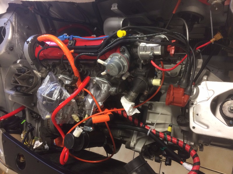

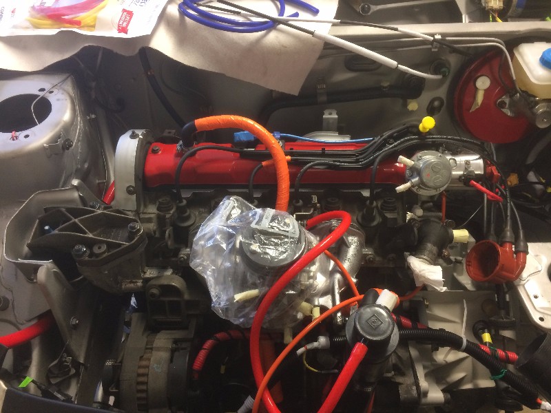

Salut, bon ça avance bien (il me manque une durite de radiateur, NFP chez Peugeot comme d'habitude... :x , je l'ai faite donc "sur-mesure" avec durite silicone et coude aluminium que j'attends de recevoir semaine prochaine... bref).
Par contre... J'ai fais une grosse boulette, et franchement je le regrette bien (faute de temps car je suis en plein déménagement.... j'ai fait bien des "dégueulasseries" sur mon moteur :cry: )
Les photos parlent d'elles mêmes...
:mort: Donc dans la précipitation je me suis dit "tant pis je m'en moques, j'ai que ça sous la main (du scotch orange), et j'ai donc continuer....
MAIS FRANCHEMENT avec le recul JE SUIS DÉGOÛTÉ ! C'est moche, c'est laid, ça fait kéké-tuning...
J'étais tellement presser au quotidien... je ne voulais pas MAIS j'aurais du passer au magasin pour acheter du scotch noir...
Donc bon... j'ai tout gâche le coté "origine" et bah tant pis, je peux m'en prendre qu'à moi même...
J'aurais rien du peindre (rouge, ect...) laissé d'origine et propre X|
Enfin bon, je peux encore rattraper certains trucs (surtout le scotch orange) qui sont accessible MAIS pour le reste je vais laisser (sinon j'en ai pour plusieurs jours de démontage...).

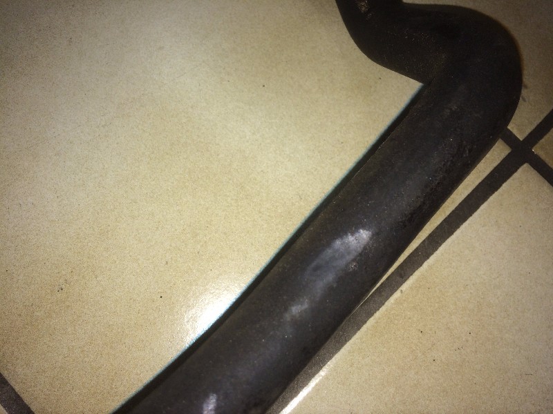

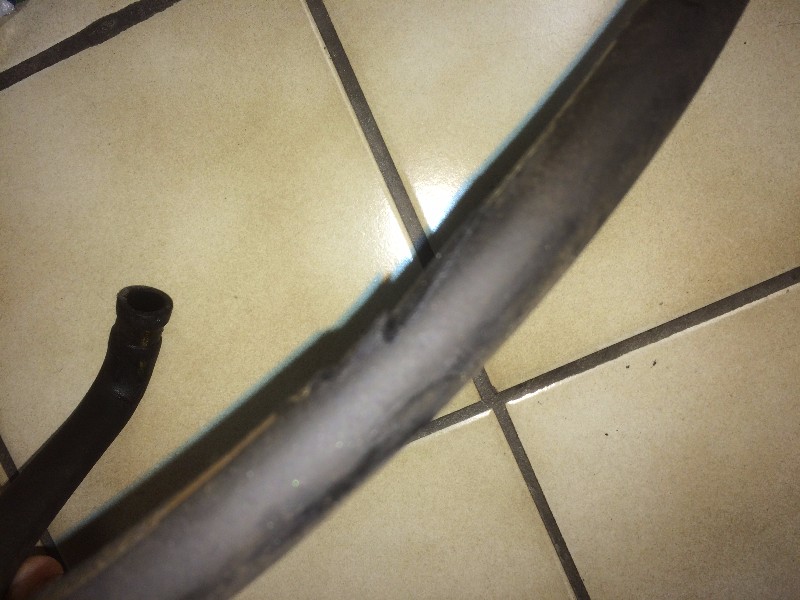

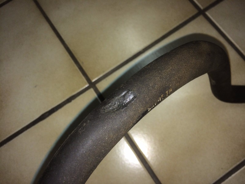

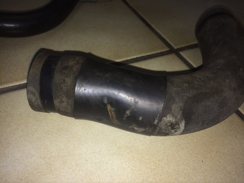

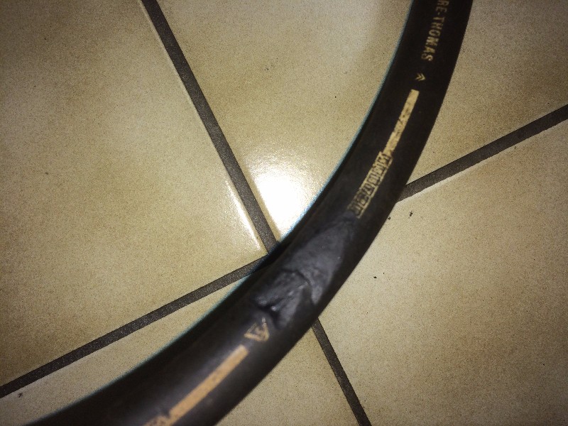

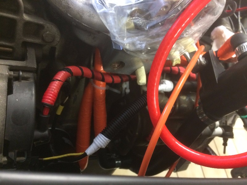

Et ça, à la base je l'avais fait pour éviter ça :
205 Open de 1987 - 120000kms

Eh oui, il est difficile de regarder visuellement le compartiment moteur. :gene:
Ce n'était pas faute de t'avoir suggéré de refaire les éléments en apparence d'origine. :oops:

Shidenkai a écrit :Eh oui, il est difficile de regarder visuellement le compartiment moteur. :gene:
Oui je comprends parfaitement maintenant ! :lol:
Finalement c'est décidé je vais prendre 1 ou 2 jours de plus, pour déposer le radiateur et rectifier tout ça X|

Pour protéger les durites des points de frottement, il ne faut pas utiliser de scotch !
Le scotch ne se dilate pas de la même façon que la durite en caoutchouc, et à terme avec la température et les contraintes il va se décoller.
La meilleur solution et qui a été adopté par Peugeot pour protéger certain point des durites qui peuvent frotter , c'est de la gaine thermo rétractable.
Il en existe en très gros diamètre, elles sont indiquées en diamètre nominale (avant chauffe) et diamètre mini après rétractation.
Il y a plusieurs site qui les vendent au mètre.
XR138 :wink:
