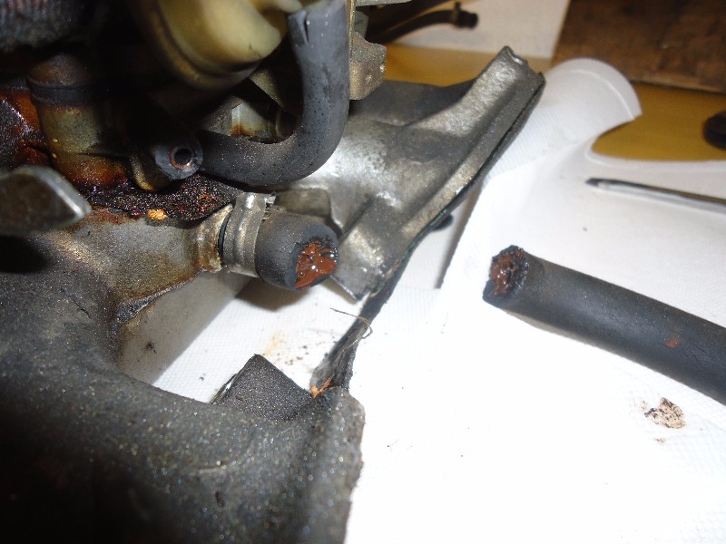

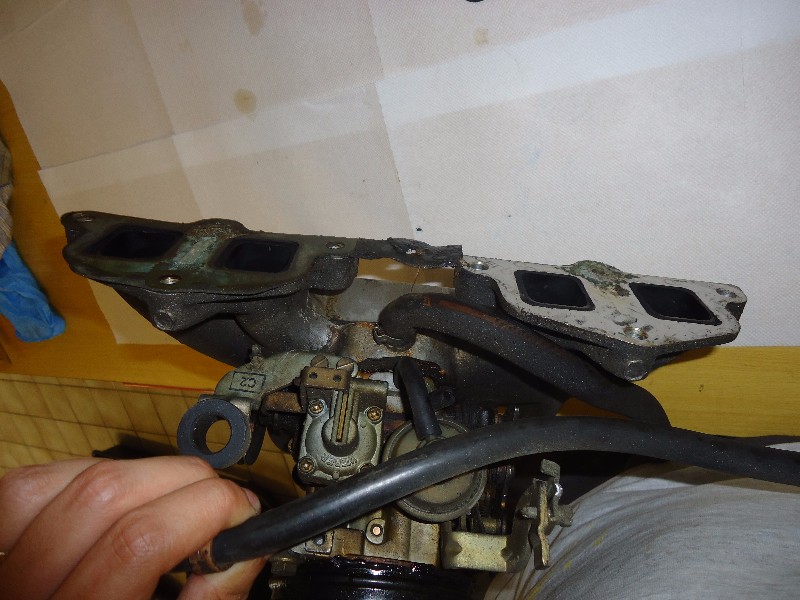

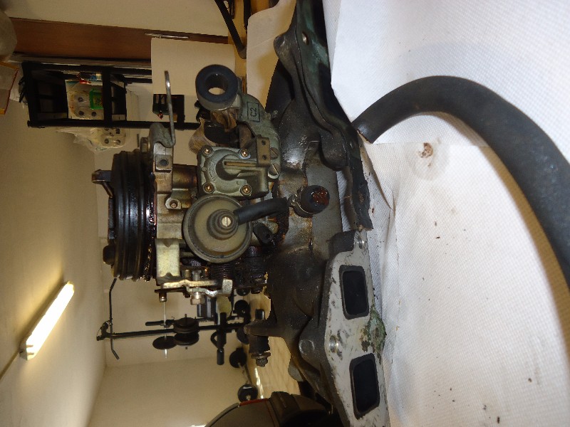

Le Carbu qui dégouline d'une sorte de MÉLASSE ! :shock:
205 Open de 1987 - 120000kms
Messages : 6402
Re: 205 Open 1.6 AM87
Il est beau ce compartiment moteur tout vide ! :)
Tu es bon pour un démontage et nettoyage du carburateur et changement de tous les joints en neuf. :wink:

Shidenkai a écrit :Il est beau ce compartiment moteur tout vide ! :)

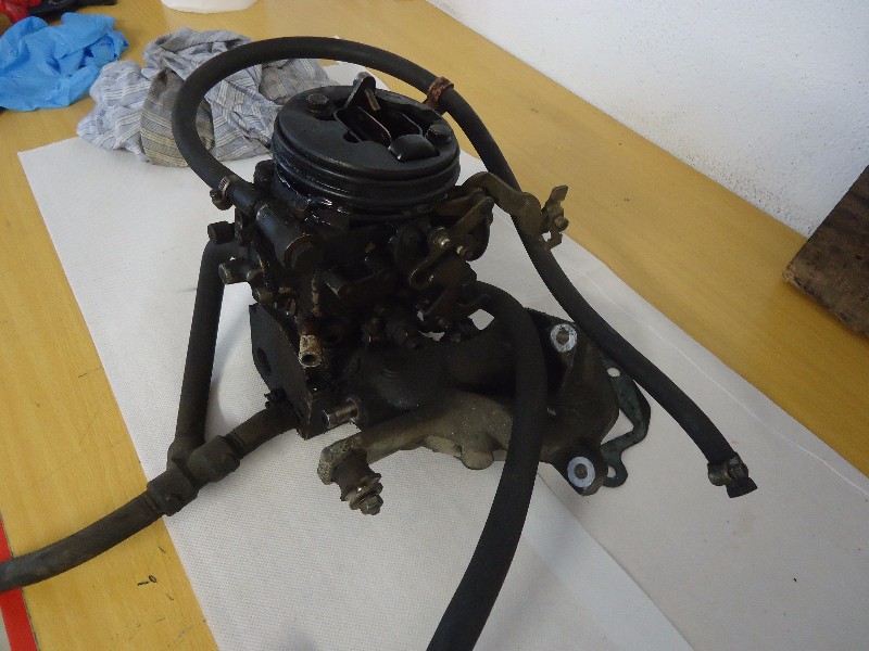

Oui c'est prévu :mrgreen: , les joints sont commandé depuis quelques jours :bleble: .

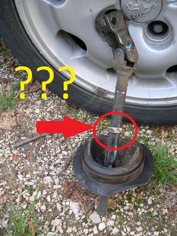

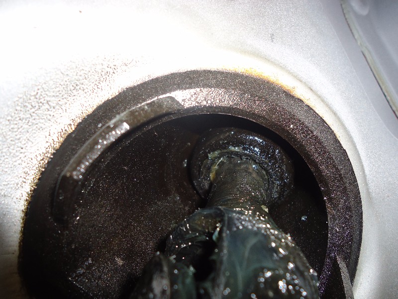

Please ! Help me... :oops:
J'ai ça sur mon cardan de direction et je ne sais pas ou ça va et à quoi ça sert ?
(je suppose que c'est pour que le cardan ne frotte pas sur le soufflet en tournant le volant... :0 )
(PHOTO PRISE SUR LE NET)
---> Quasi AUCUNE info sur cette "bague" si ce n'est cette photo :shock: , ni sur servicebox, ni dans les RTA...

Je l'ai enfoncer dans le soufflet justement...

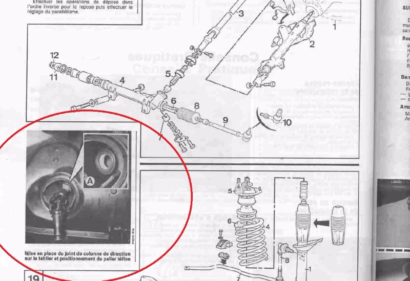

Serais-ce ce "palier téflon" ?
Re: 205 Open *Restau' en cours*
C'est exactement ça :) ! Il contribue à l'étanchéité entre le compartiment moteur et l'habitacle.

Héhé bah super ::d Merci les gars :bien:
je ne me suis pas loupé alors ! Oufff :gene:
