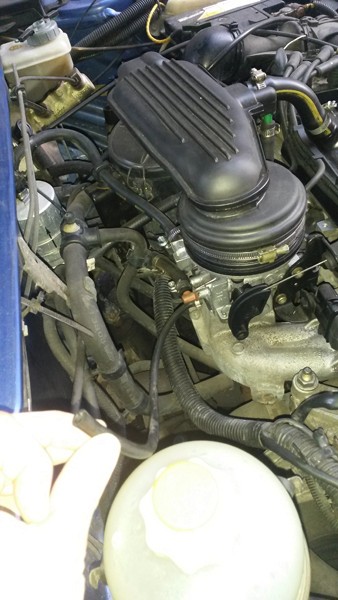

En fait j'ai trouvé le coupable... durite déchirée !
205 Sacré Numéro - 201000kms
Brycebenoit
Messages : 327
Enregistré le : dim. 1 sept. 2013 02:06
Re: 205 qui broute et qui pue de façon irrespirable !
Message par Brycebenoit »
cette petite durite qui part du collecteur d'admission fait trembler et danser le moteur de façon incroyable :rirejaune: :rirejaune:
