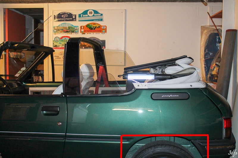

D'abord le joint de custode arrière gauche. Celui-là j'ai eu un mal de chien à le trouver !! :shock:
Ca faisait bien un an que je cherchais... et le voici dans son bel emballage Peugeot Talbot :langue3:
On passe en mode décapotable, obligé pour le remplacement !
Le Pourquoi du remplacement : le joint est rétracté de partout, et forcément ne jointe plus nul part !
Il faut savoir que le remplacement m'a pris un temps fou. Le démontage c'est très rapide, mais alors la repose du joint neuf, quelle galère !
- le joint neuf n'est pas percé pour sa fixation, et vu la rareté de la bête il ne faut pas se louper !
- il n'est pas non plus découpé au niveau de la fixation latérale, il faut faire la découpe en forme d'encoche. Ne pas se louper bis !
- comme il est neuf, il est très pénible à engager dans les agrafes de maintien :pascontent:
Mais bon une fois qu'on a sué, on peut admirer le résultat. NICKEL :gene:
Malheureusement, je n'ai toujours pas trouvé le joint pour la custode droite. Je ne perds pas espoir, mais en attendant il fallait que je fasse quelque chose, vu qu'il est bien atteint de rétractite aigüe :cry:
J'ai décidé de le rallonger en lui greffant un morceau du vieux joint gauche, et ma foi ça le fait bien :D
Pour assurer mon bricolage, j'ai inséré des morceaux d'une carte de fidélité Séphora dans la gorge du joint et le tout est collé à la cyanocrylate. Je remercie Madame 3dfx pour le don de la carte :mrgreen:
Ca semble crado à cause du flash, en lumière du jour le rendu est propre. Et au moins maintenant ça jointe bien :)
J'ai aussi remplacé le joint avant droit. Restera à trouver un gauche... :0
C'est désormais parfaitement ajusté, parfaitement étanche, et la vitre ne "bouge" plus. Nickel :D

J'ai repéré 2 choses sur ta voiture ,la première 229094 Kms :whoa: et le passage de roue :bien:
Et avec autant de Kms elle parait comme neuve,que peu t'on dire sur ça :grattetete:
a oui chapeau bas Monsieur 3dfx en plus ça me rassure que je ne suis pas le seul a le faire.
plus que magnifique ta RG.
